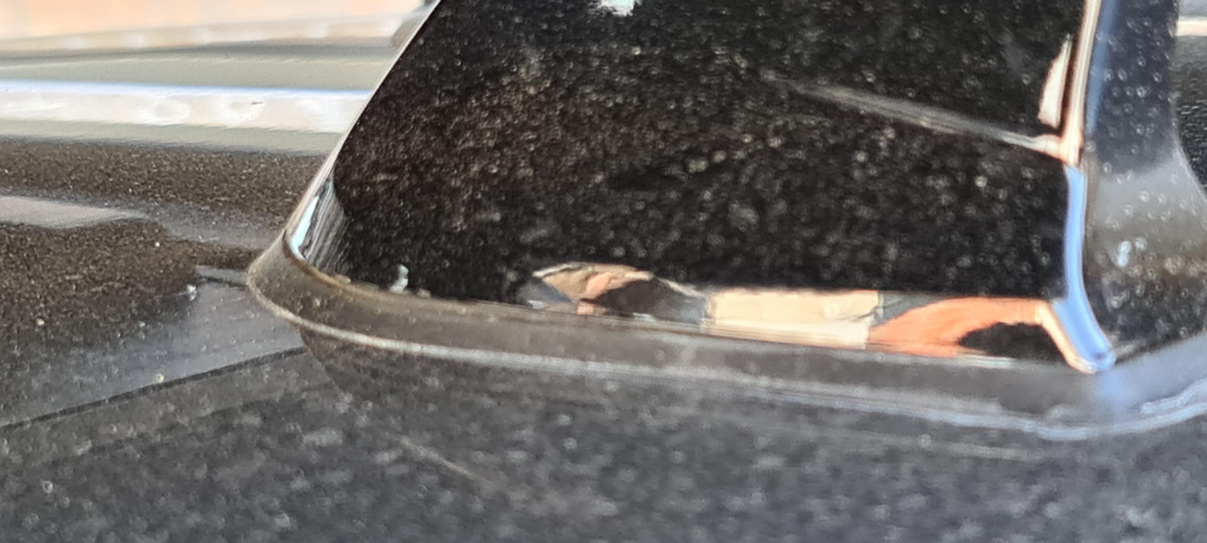

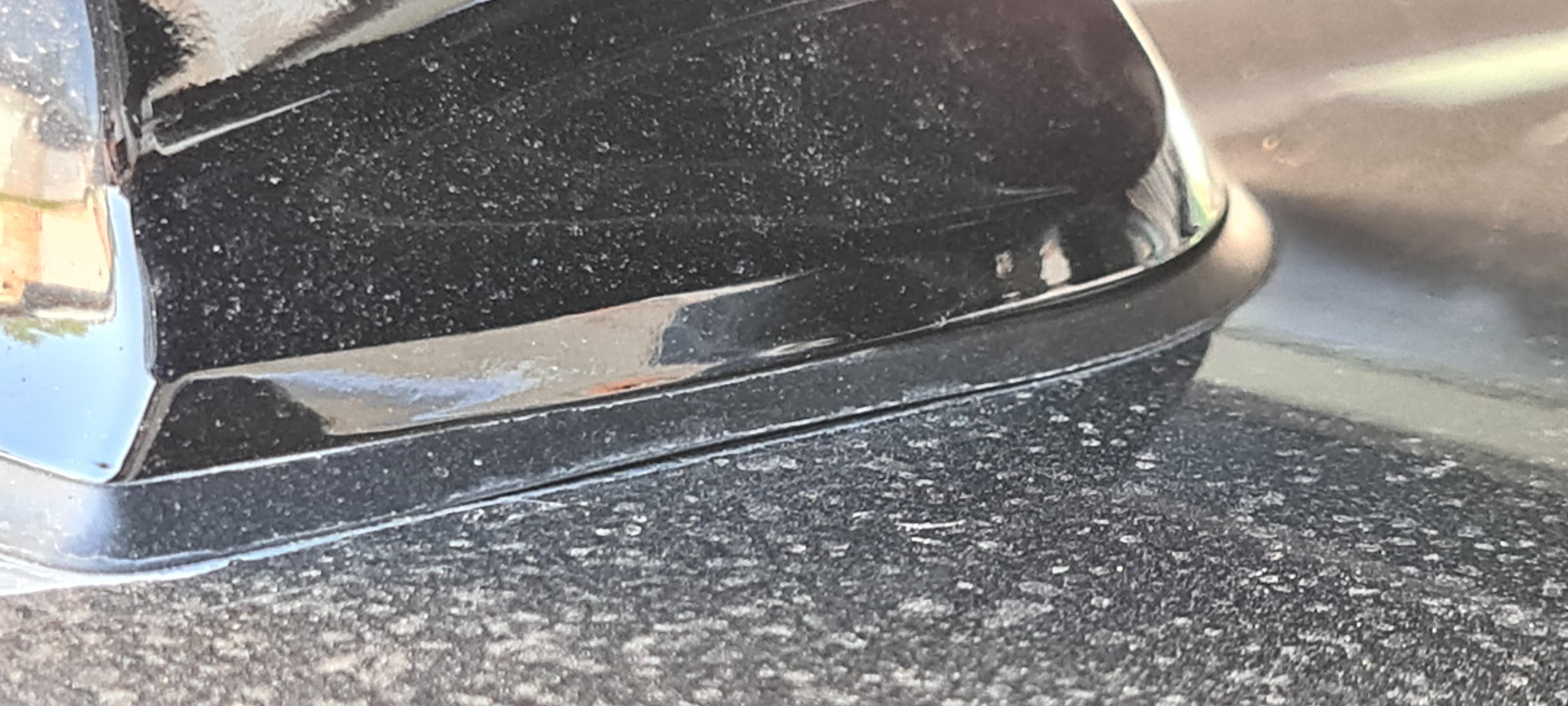

Вот плавник с правой стороны щель небольшая по центру может 1 мм, слева нормально, может конечно приувеличил что несколько мм, там конечно ещё в центре есть круг уплотнения внутри
А эту крышку можно поставить, просто открутив штатную антенну и накрыть крышкой оставшийся огрызок? Я радио не слушаю, а вот антенной цепляю за косяк в гараже.
Нет там база другая

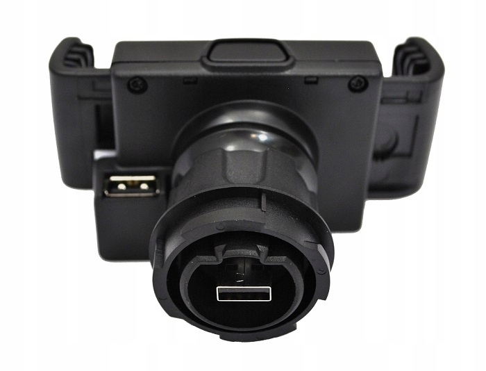

Подскажите, держатель смартфона вставляется в гнездо заглушки и получается закрывает гнездо USB выхода т.е. через него нельзя уже будет запитать смартфон?
Старый 02.07.2021, 23:38   #530
Kalkin
Аватар для Kalkin
Онлайн: Kalkin вне форума
Был(а): 17 июн 2025 23:00
Адрес: Россия
Автомобиль: Renault Duster Drive 1,3 МКПП6 (был Renault Duster Privilege 4x4 2.0) Белый лед
По умолчанию Re: Доработки и доп оборудование Дастер 2021-
Сообщение от aviaska Посмотреть сообщение
Он там со своим гнездом

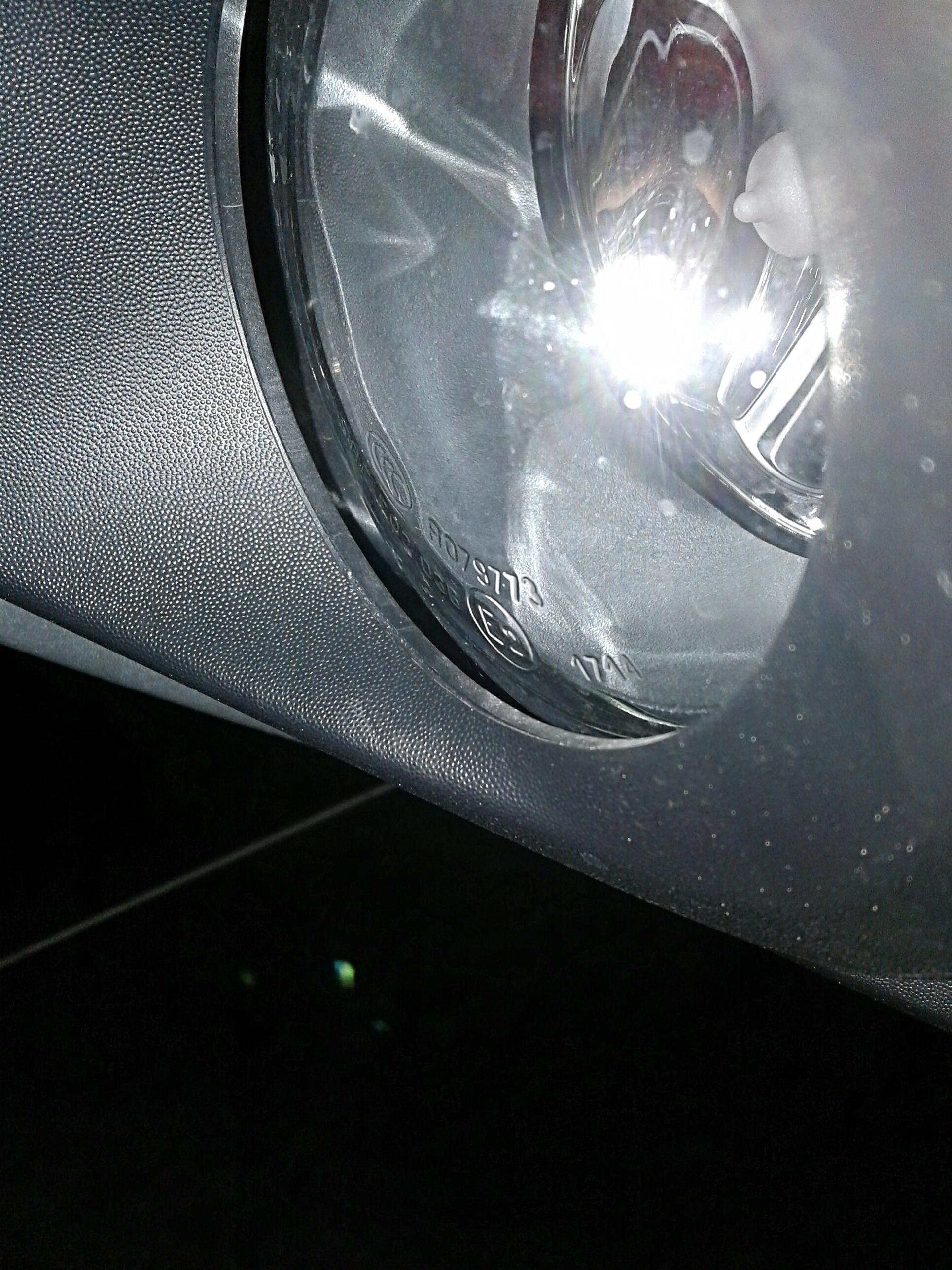

Всем привет! Смотрел сегодня в салоне Дастер, обратил внимание на противотуманки. Между фарой и бампером довольно большая щель, в которую забьется грязь. Как у вас? Мне кажется, это дилер так похабно установил.

нет, дилер точно не виноват. Позавчера заменял штатные ПТФ на линзованные светодиодные и тоже обратил внимание на это зазор.
Но судя по всему это сделано как раз для того, чтобы грязь сливалась в эту щель, а не набивалась на ПТФ, как это было на предыдущих Дастерах
Какие туманки поставили если не секрет и подходят ли от прошлого Дастера?

я же написал 9 сообщений назад. Ставил те же MTF FL10W, что мы всей компанией поставили на предыдущие машины.
https://www.drive2.ru/l/495535048305410493/
При установке на Дастер 2021 столкнулись с парой проблем.
1. с Дастером не связанная. фары идут с разобранным разъёмом для подключения к штатной разводке. Металл контактов, которые нужно вставлять в разъем - мягкий и поначалу контакты не вставлялись до конца, что не понималось и пробовали менять полярность вставляемых проводов.
2. инженеры из Рено сделали небольшую подлянку. они на штатных ПТФ перенесли справа налево винт, которым регулируется наклон фары. В бампере снизу есть отверстия, в которые вставляется длинная крестовая (можно и плоскую, но узкую) отвёртка и ею крутится винт и наклоняется световой поток.
Так вот теперь эти отверстия находятся с другой стороны фар. И чтобы крутить поток MTF FL10W, нужно вставлять отвёртку под углом почти в 30 градусов.
Но в новом Дастере есть передние заглушки, в отверстия которых свободно входит рука с маленькой отвёрткой и регулировка ПТФ делается гораздо легче.
Засада в том, что заглушки нужно очень бережно вынимать и очень аккуратно вставлять, сразу же закрепляя из хомутами или ещё чем-то. Драйв2 наполнен фото бамперов с пустыми глазницами этих заглушек. Достаточно проехать по луже глубиной по ось переднего колеса, чтобы обратный ток воды, набравшейся в бампер, выбил и похоронил эти заглушки.
