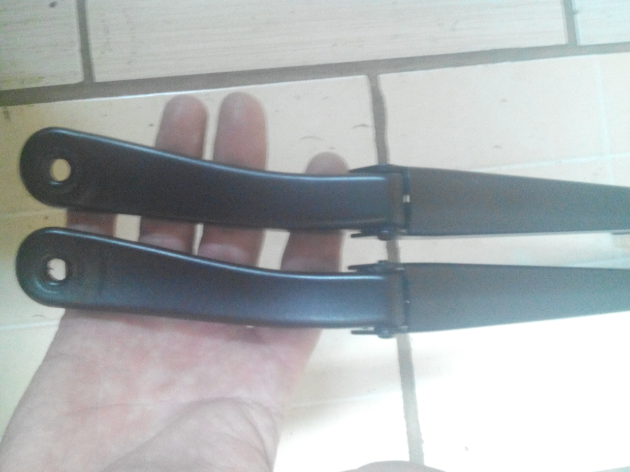

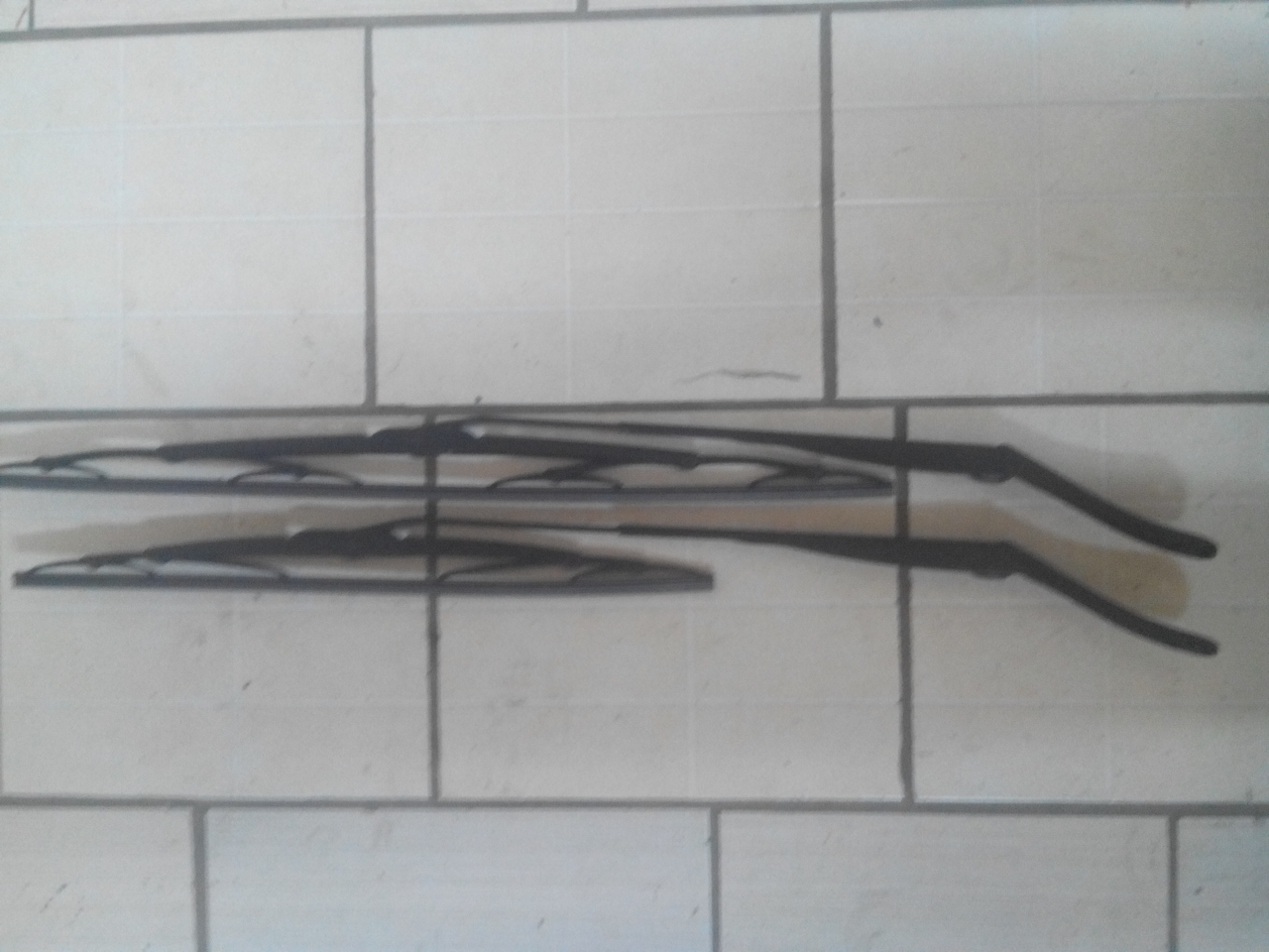

Не знаю с какого времени, но на совсем новых дастерах, штатно стоят щетки 60см водительская 45см пассажирская,
и изменена длина поводков 37см и 42см соответственно. (раньше были одинаковой длины)
Дак к чему все это, сопли то нет!!!

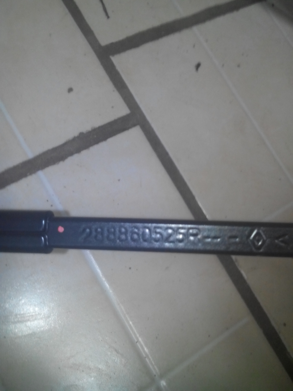

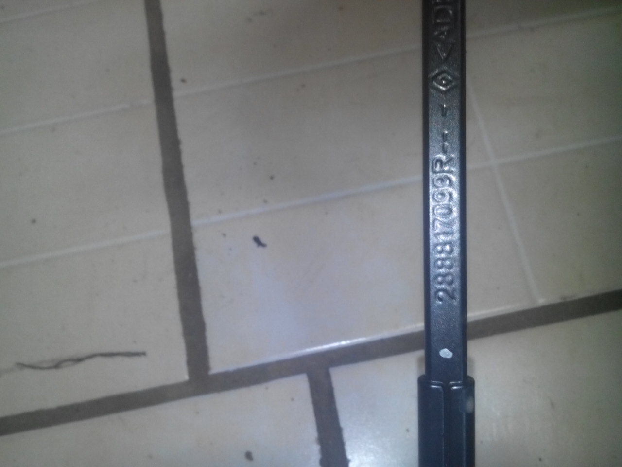

Может кому пригодится, номера новых поводков:
форма поводков одинаковая: (только длина разная)

Alexei 44, что то не бьются номера на щетках.
Ясность - одна из форм полного тумана.
Человек может все, пока не начинает что-то делать...
Старый 28.05.2015, 09:25   #524
dimaorel
Аватар для dimaorel
Онлайн: dimaorel вне форума
Был(а): 26 окт 2022 11:13
Адрес: Орел
По умолчанию Re: Убрал грязевой треугольник или же в народе "соплю"
Согласен с Nickolas не на Existе ни на Autodoce

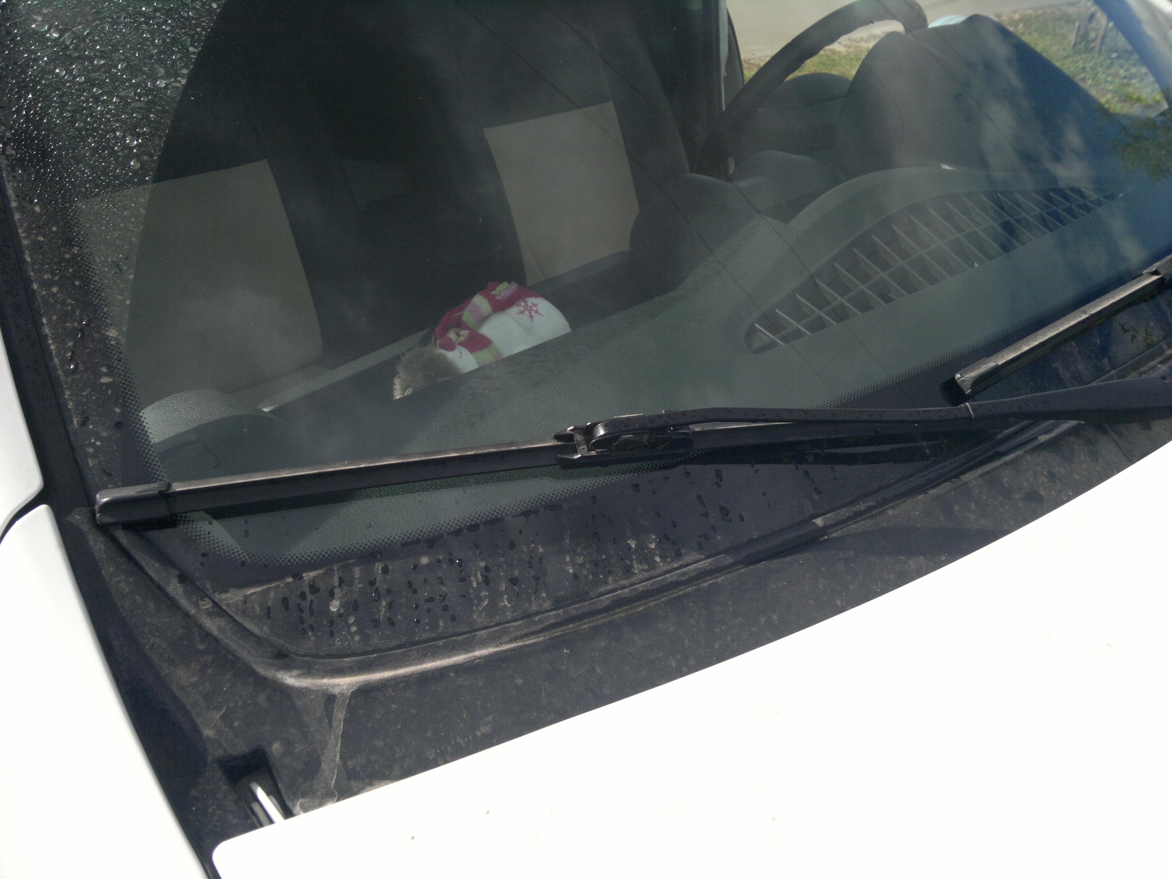

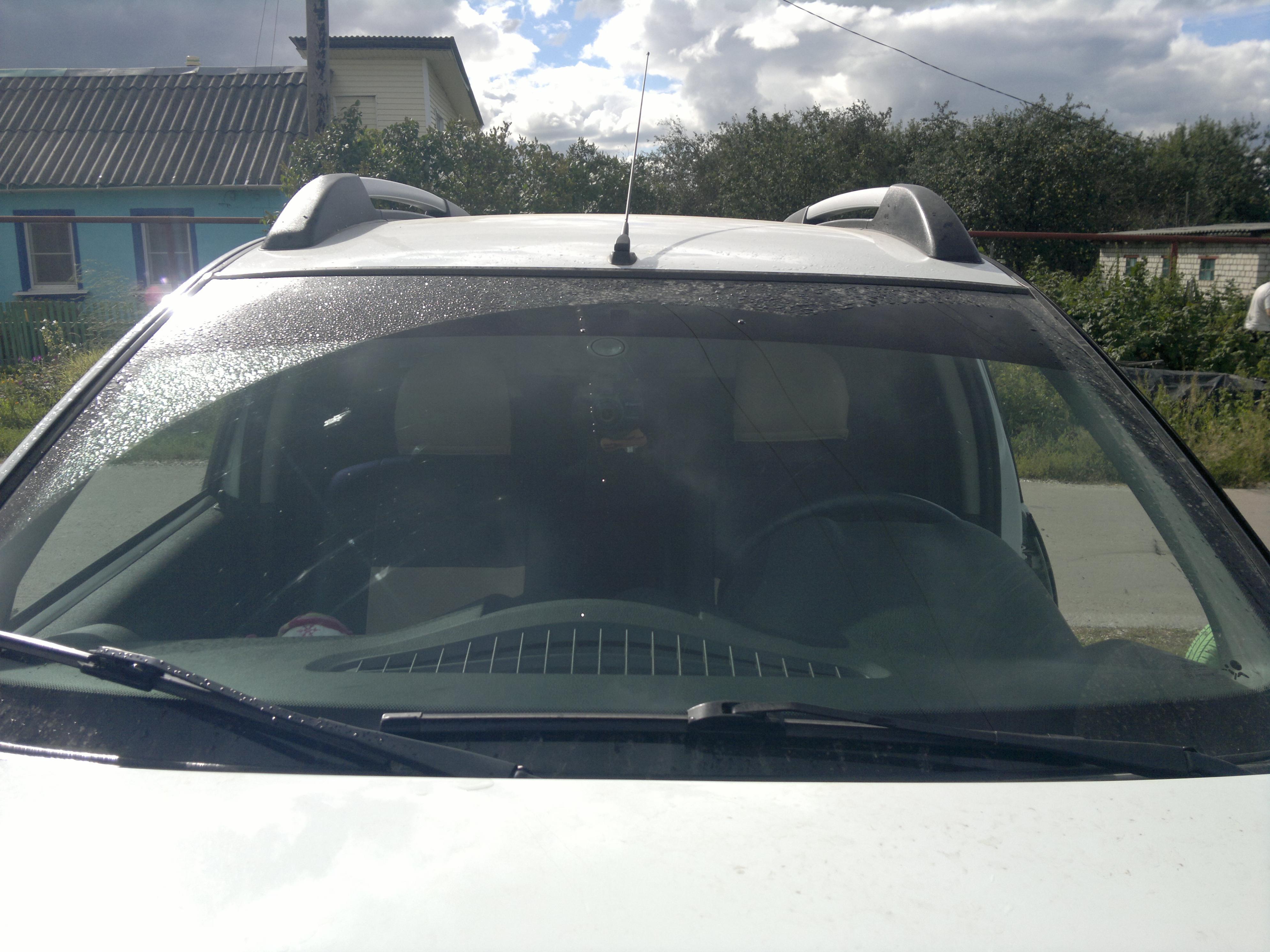

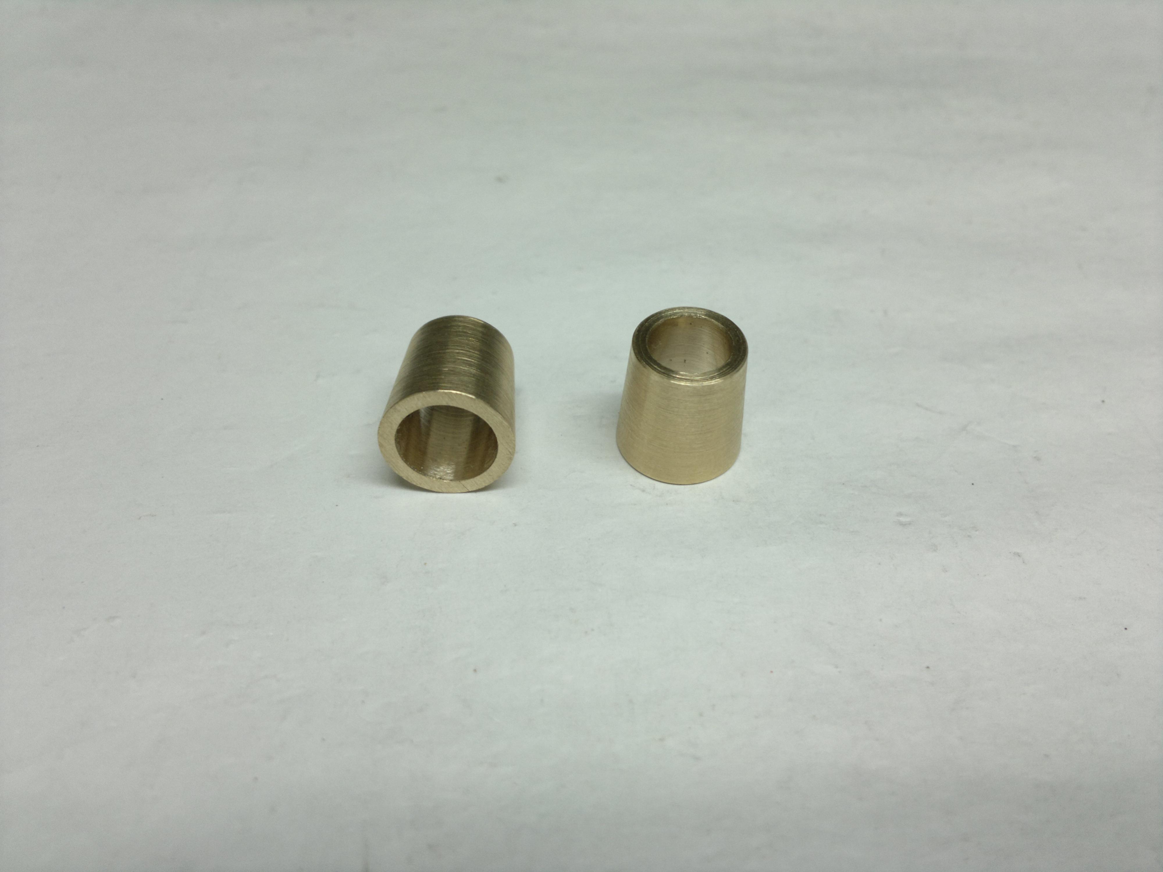

Что-то давно никто в теме не писал. А я все-таки установил поводок от нового Логана, результат порадовал. Сначала выточил переходную втулку, но с размерами ошибся, поэтому пришлось по месту уже дорабатывать напильником, затем запрессовал ее в отверстие нового поводка и установил его на свой Дастер. Зона очистки увеличилась, сопля отсутствует, неочищенного треугольника внизу нет.
