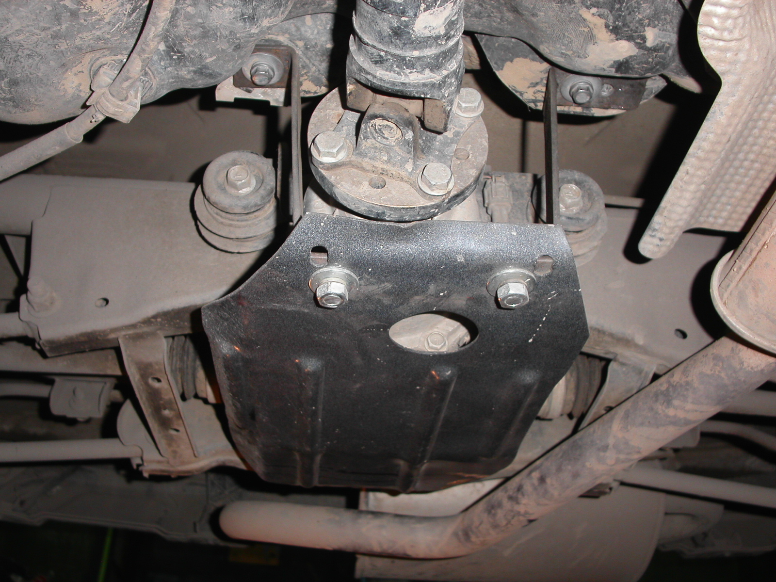

Заехали позавчера в Logan-shop.spb.ru - там искали добровольца для обмера Дастера на предмет изготовления собственной конструкции защиты муфты.
в магазине сказали, что защита-защите рознь и бывают случаи складывания ее в момент удара. Я в связи с этим очень внимательно посмотрел на то, что стоит у меня, у приятеля и изображено на множестве фотографий с предложением надежной и главное - "дешевой" защиты.
Есть один неприятный момент. Переднее крепление любой из таких защит должно быть сделано в виде двух 20-см стоек (между ними проходит карданный вал). И вот они-то и являются критическим элементом. При сильном ударе они могут сложиться:
а) потеряв устойчивость (из-за недостаточной жесткости) самостоятельно,
б) всей конструкцией, как параллелограмм.
И произойдет это конечно же в самом для нас с вами неудобном месте, где поднять машину не удастся, а перемещаться она не сможет, поскольку кардан может быть зажат защитой муфты.
Вы прикиньте - с каким усилием прибьет защиту, когда вы чиркните ей по валуну на дороге с колеей от грузовиков.
Ведь не только от прутиков и камешков мы защищаем задний мост.
У некоторых чудаков-изготовителей эти стойки еще и изготовлены с изгибами, что гарантирует потерю устойчивости этой конструкции при гораздо меньшем ударе.
по идее нужно увеличить их толщину, но лучше если эти стойки будут не пластинами, а уголками (или швеллерами), хотя и этого мало, т.к. нужно укреплять жесткость оконечности стоек (сварка, доп отгибы) для противодействия "параллелограммному складыванию".
На мой взгляд, на рынке сейчас нет надежной защиты для нашей машины.

Сообщение от ilion Посмотреть сообщение
ИМХО, но пусть гнутся эти кронштейны, а не ломает б/бак с днищем, к которому это все крепиться.
Да, кардан прижмет, но не забывайте, что он вращается, т.е. со скрежетом, но отъехать в удобное для залезания под машину место вполне возможно.
Предварительно Вы чиркните по этоту валуну защитой двигателя при движении вперед или банкой глушителя при движении задом, т.к. они расположены ГОРАЗДО ниже защиты редуктора.

Сообщение от Strusto
Да, конечно.
Strusto, ну, я бы не стал столь уверенно говорить о поведении как валуна, так и глушителя. Машина-то двигается не в идеальной горизонтальной плоскости.
Я несколько лет назад паркуясь во дворе на поребрик (а за ним был не асфальт, а грунт) просто сел своей 2105 на него на брюхо. Так выяснилось, что мне погнуло не только заднюю опору КПП, но и вдавило в этом месте днище, из-за чего всю оставшуюся жизнь кардан создавал вибрацию своей передней частью, т.к. сместилось положение КПП и он стал задевать днище.
Вы про трубу кардана, а я про фланец его крепления вместе с болтами, которые легко заклинить.
Посмотрите сами на фото установленной защиты, или взгляните на защиту сами.
Я же с вами не спорю в вашем желании успокоится, я беспокоюсь сам.
Машина-то двигается не в идеальной горизонтальной плоскости..
Конечно, может и боком на камень кинуть, но, в подавляющем большинстве случаев при движении по колее, если защита двигателя прошла, как самая нижняя точка машины, то все остальное пройдет без проблем.
но и вдавило в этом месте днище, из-за чего всю оставшуюся жизнь кардан создавал вибрацию своей передней частью, т.к. сместилось положение КПП и он стал задевать днище...
Дык, и я про то, что пусть гнется копеешный кронштейн и усиливать его не надо.
... я беспокоюсь сам.
И я беспокоюсь, но, ИМХО, фланец при вращении от двигателя разогнет замятие, по крайней мере, не очень сильное.
