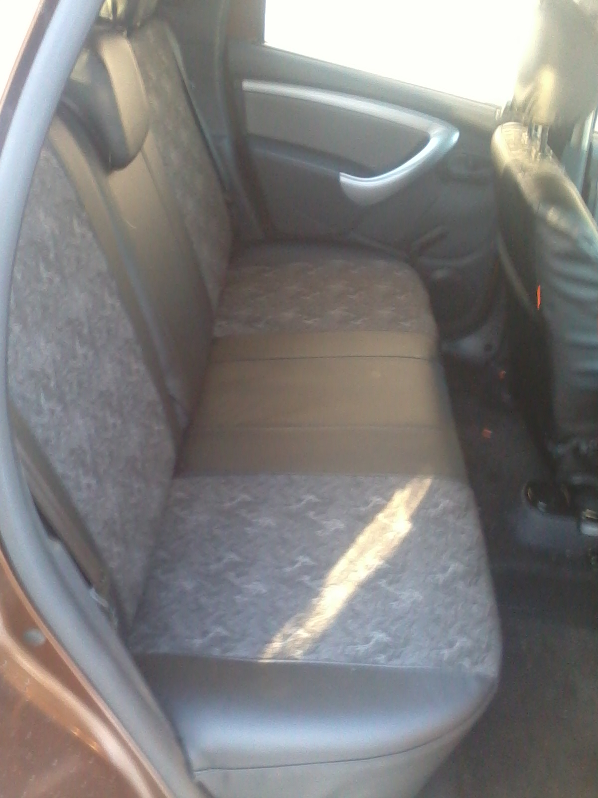

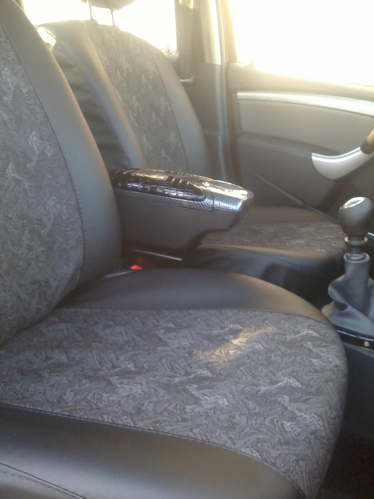

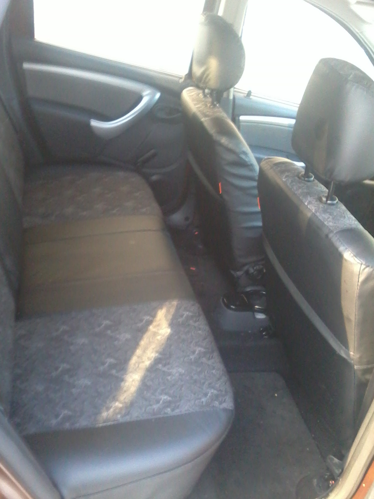

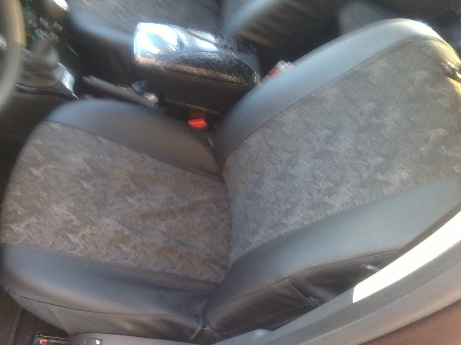

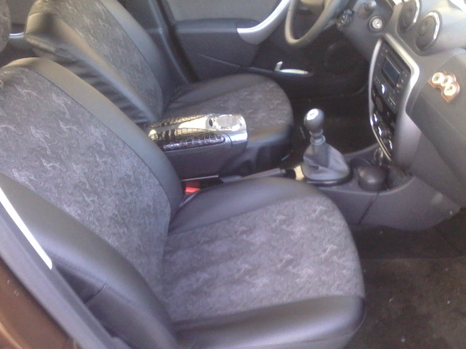

На днях зашОл на авторынок попросил показать мне чехлы на Дусю.Неудержался,купил(судя по всем отзывам ОЧЕНЬ дёшево)стоило сие 2800 тыр. Ставил сам,поеб..ся,пардон,промучился часов 5,но всё таки установил.Вот что получилось(простите за качество,фоткал на телефон(ОЧЕНЬ полохой телефон))

Сообщение от витёк Посмотреть сообщение
А у этих чехлов есть какая-нибудь бирочка с названием....
У нас на авторынке есть чехлы из 100-%ного дермантина без тканевых вставок и бирочка Автопилот (продавщица сказала на Рено самое то), ради интереса спросил сколько стоят, поторговался. На торговался на 2300, ушел в раздумьях, под призрительный взгляд продавщицы!
Думается нужно будет их немного ушивать, впрочим как и Ваши....имхо!

Сообщение от РоманC Посмотреть сообщение
Бирочка есть на ней написанно DINAS.Продавец на рынке бил себя в грудь молотком говорил что это ЭКОкожа со вставками жакарда(вроде так если ошибся в названии простите).Ушивать ничего не надо встали как родные.100% дермантин лучше не брать у меня на старой машине были такие чехлы-промучился(летом нагреваются как кипятильник,прилипаешь к ним если без футболки,зимой как будто на лёд садишься спасал подогрев сидений)-выкинул поставил простые тряпочные.
