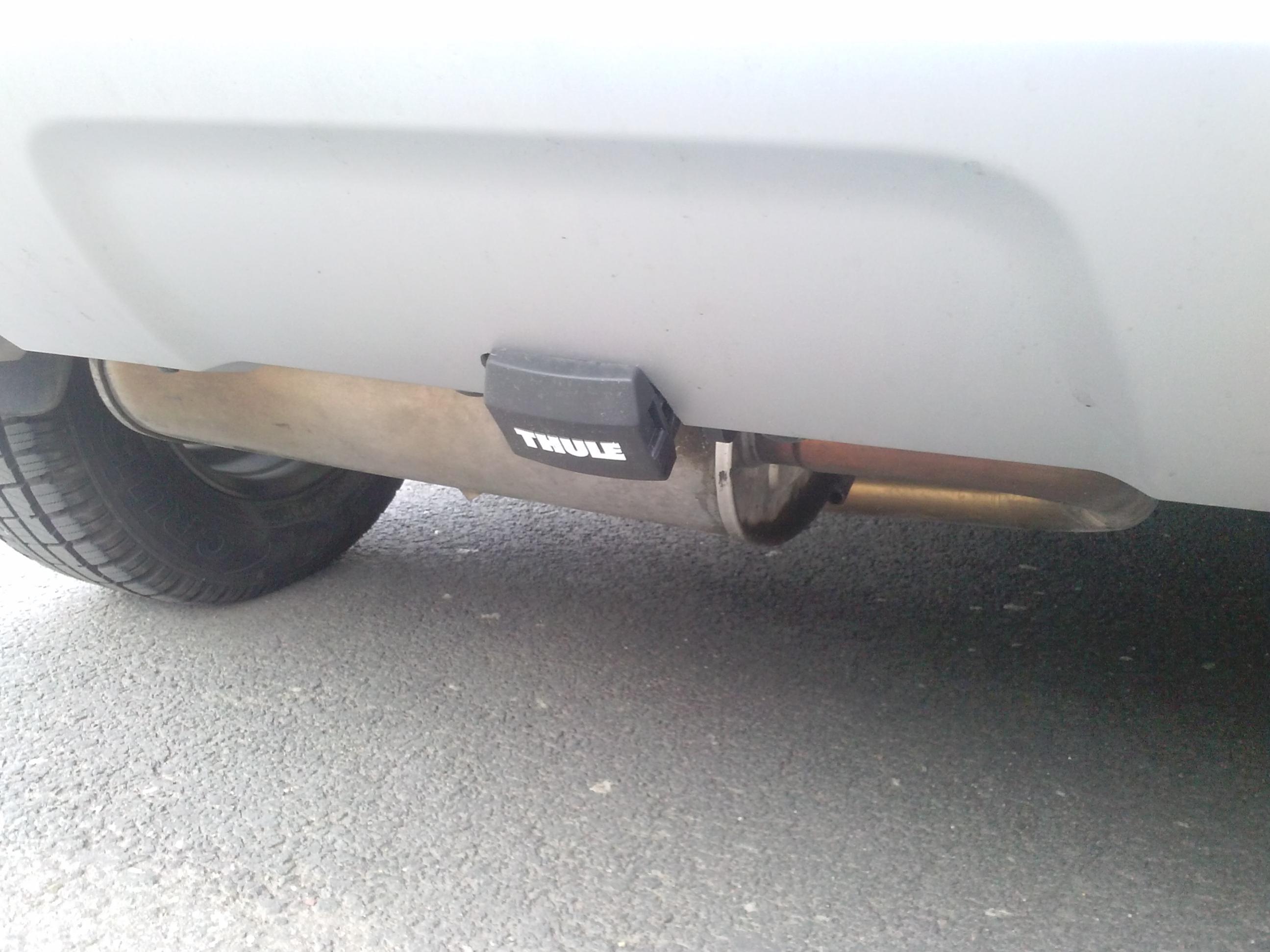

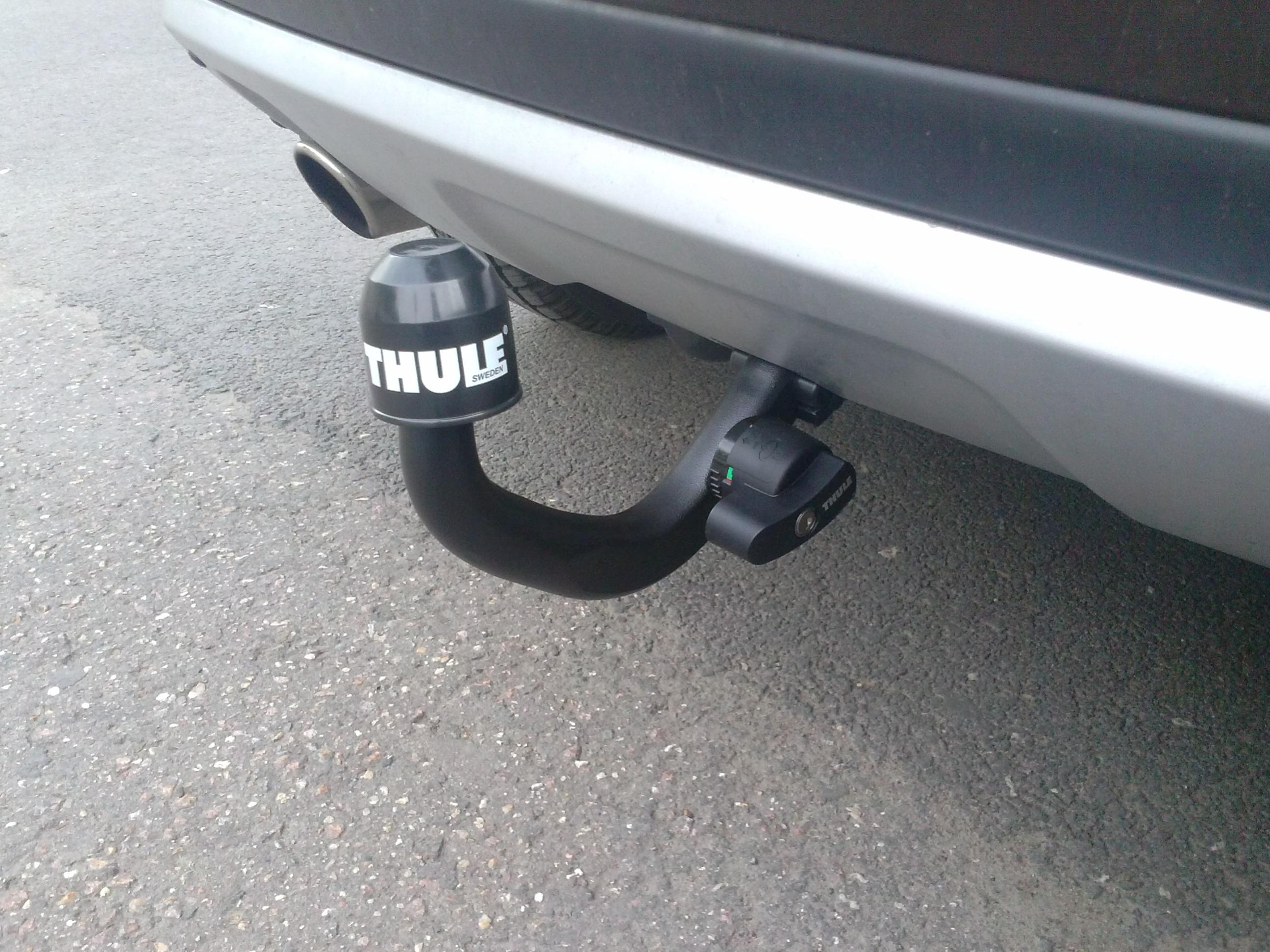

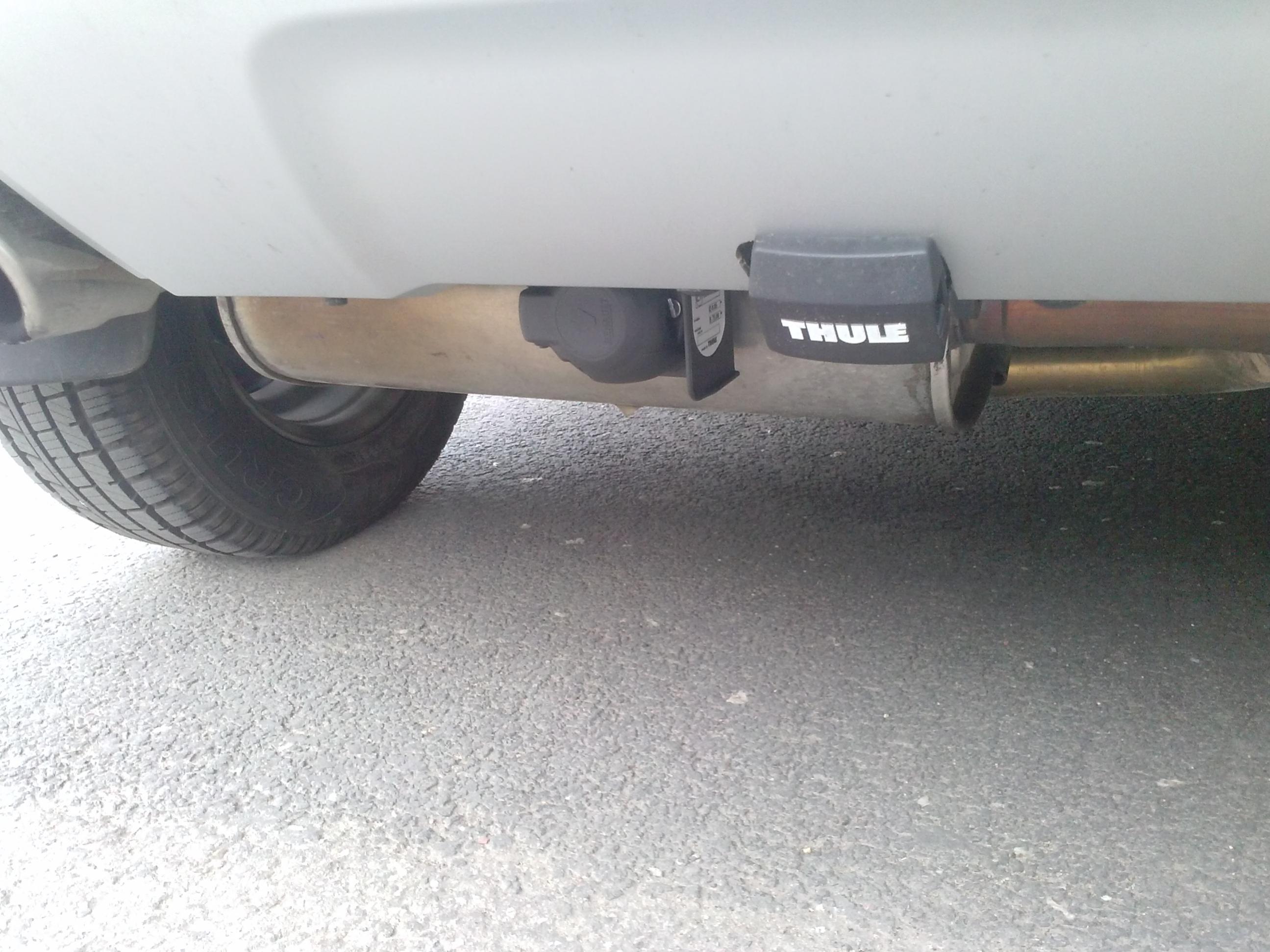

Re: Фаркоп
Себе установил Thule, очень нравится. Электрику взял родную реношную.
