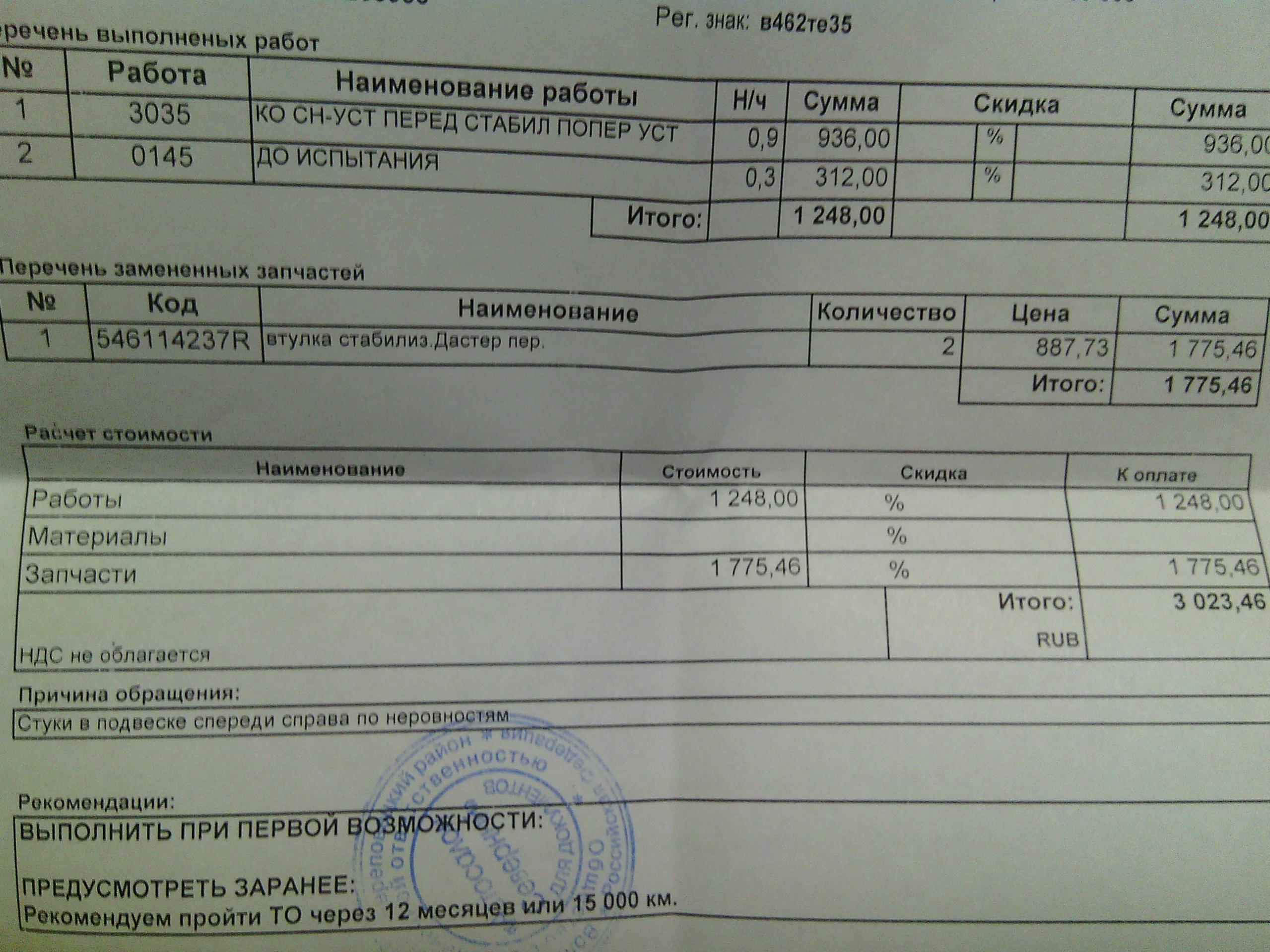

То же сегодня поменяли на сервисе втулки стабилизатора.Пробег 33 тыщи.Радует чта бесплатно, если не считать мойки автор 120 р.ТО ни разу в сервисе не делал.

Заказ-наряд на замену втулок стабилизатора.

Сообщение от иван3
Так вроде по наряду за работу 1248 взяли... Тоже стучит справа, все пересмотрел (включая крепления радиатора и бачка омывателя), втулки вроде в норме, подшипник в норме... Больше не знаю что смотреть... Может тоже в Северный заехать???
Для информации. Снял защиту, протянул болты - были все прослаблены капитально...

Сообщение от -yg-
Это они с АвтоФрамоса взяли!
Защита не стучит,а гремит. Втулки стаба издают характерный глуховатый стук,т.к. стабилизатор чуть гуляет в креплениях. Пробег какой? втулки примерно к 35-40 тыщам изнашиваются,увидеть просто: выверни колесо до упора,между втулкой и стабилизатором не должно быть зазора,она не должна быть выдавлена наружу. Если есть такие симптомы,это показатель к замене.

А вот прайс автодока :
Официальные замены выделены синим цветом.
Неофициальные замены выделены красным цветом (требуют проверки по каталогу).
Вы несете ответственность за правильность подбора каталожного номера.
Поставщики по всем зарубежным направлениям оставляют за собой право производить ОФИЦИАЛЬНЫЕ замены номеров без дополнительного оповещения, что может повлечь за собой изменение цены.
MALO 18090
Втулка стабилизатора от 110,00 от 4 дн.
SASIC 2304026
Втулка от 112,00 от 3 дн.
HANS PRIES 700764586
Втулка стабилизатора от 137,00 от 6 дн.
SIDEM 805845
Втулка пер.стабилизатора от 220,00 от 3 дн.
MEYLE 16146150009
Втулка стабилизатора от 324,00 от 3 дн.
LEMFORDER 3617901
Втулка стабилизатора от 371,00 от 3 дн.
SWAG 60937726
Втулка стабилизатора от 374,00 от 3 дн.
RENAULT 546114237R
Втулка от 733,00
И какую её не ставь, всё равно на 30 тыс пробега, так что лучше от НИВЫ, а уровень сложности по замене на уровне ГПТУ 2 курс (главное - соблюдение техники безопасности, это на 1 курсе учат) , открутить и прикрутить всего!!! 4 болта, всё видно, удобно, но правда на яме или эстакаде.
Пришёл к выводу, что надо включать в регламент сервиса замена через 30 тыс. эту самую втулку.
