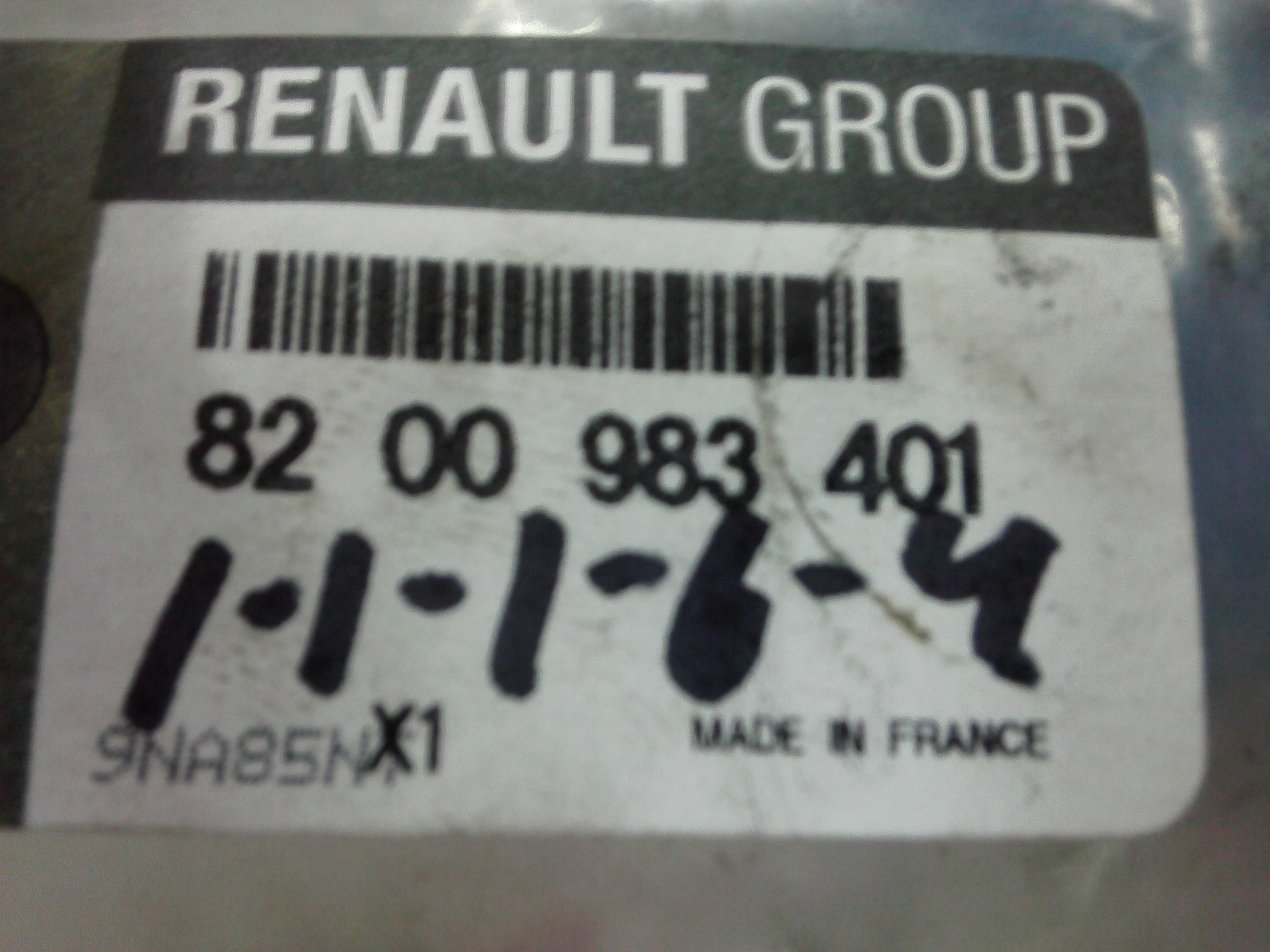

Поменяли:
8200983398 САЛЬНИК ПРИВОДА КО - почему то написано 2шт. Где второй стоит?
8200983401 САЛЬНИК ПРИВОДА В - 1шт

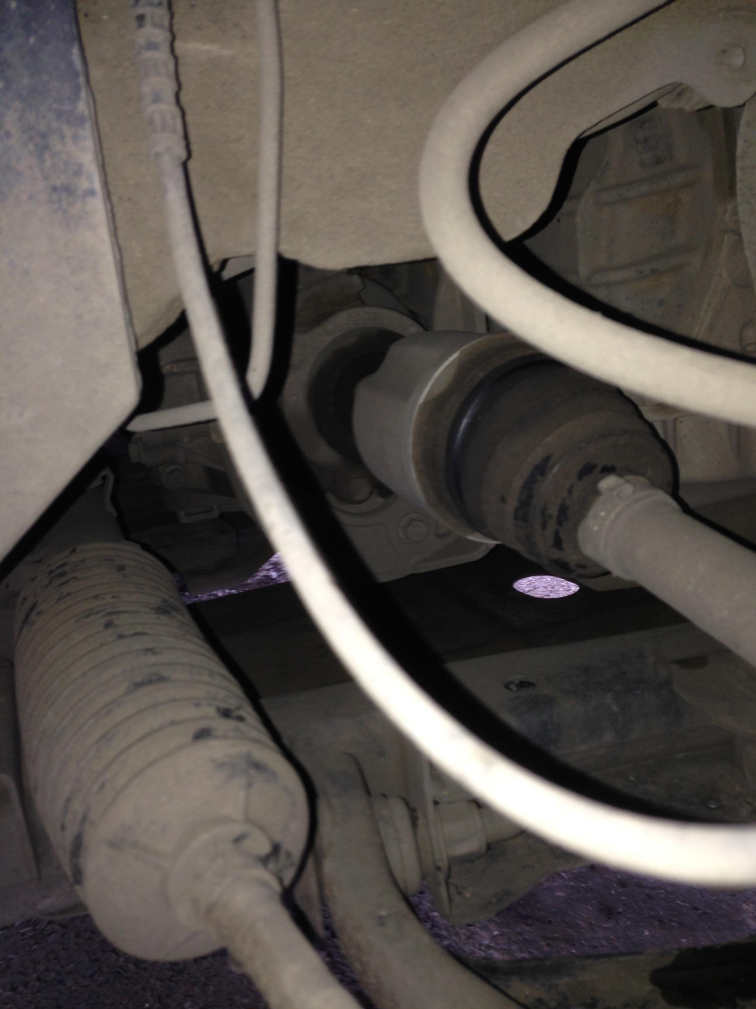

Прошу прощения за качество фотки это можно считать течью или это запотевание ?

пока нормально но надо посматривать уже скоро ,какли масла на защите увидишь .

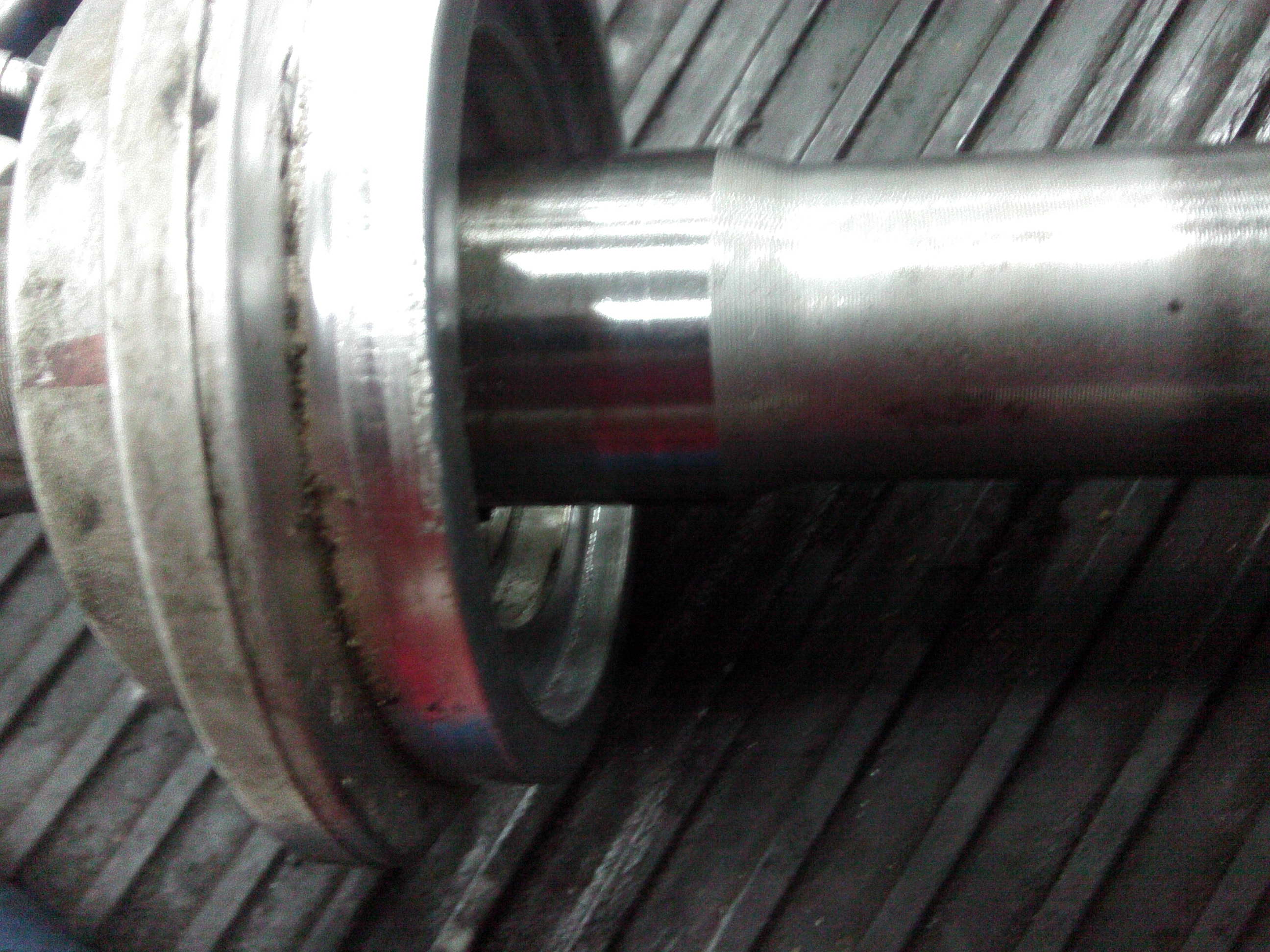

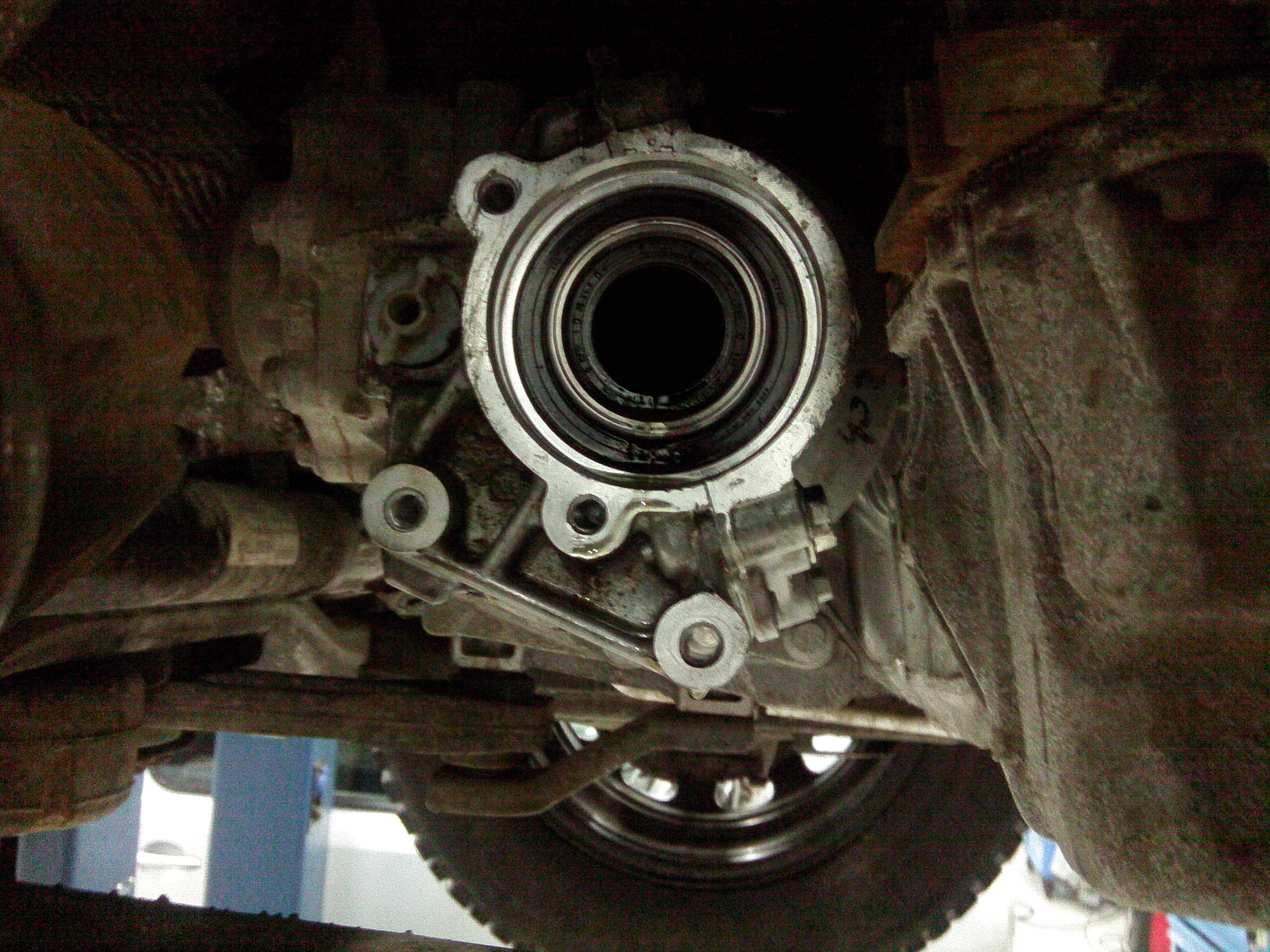

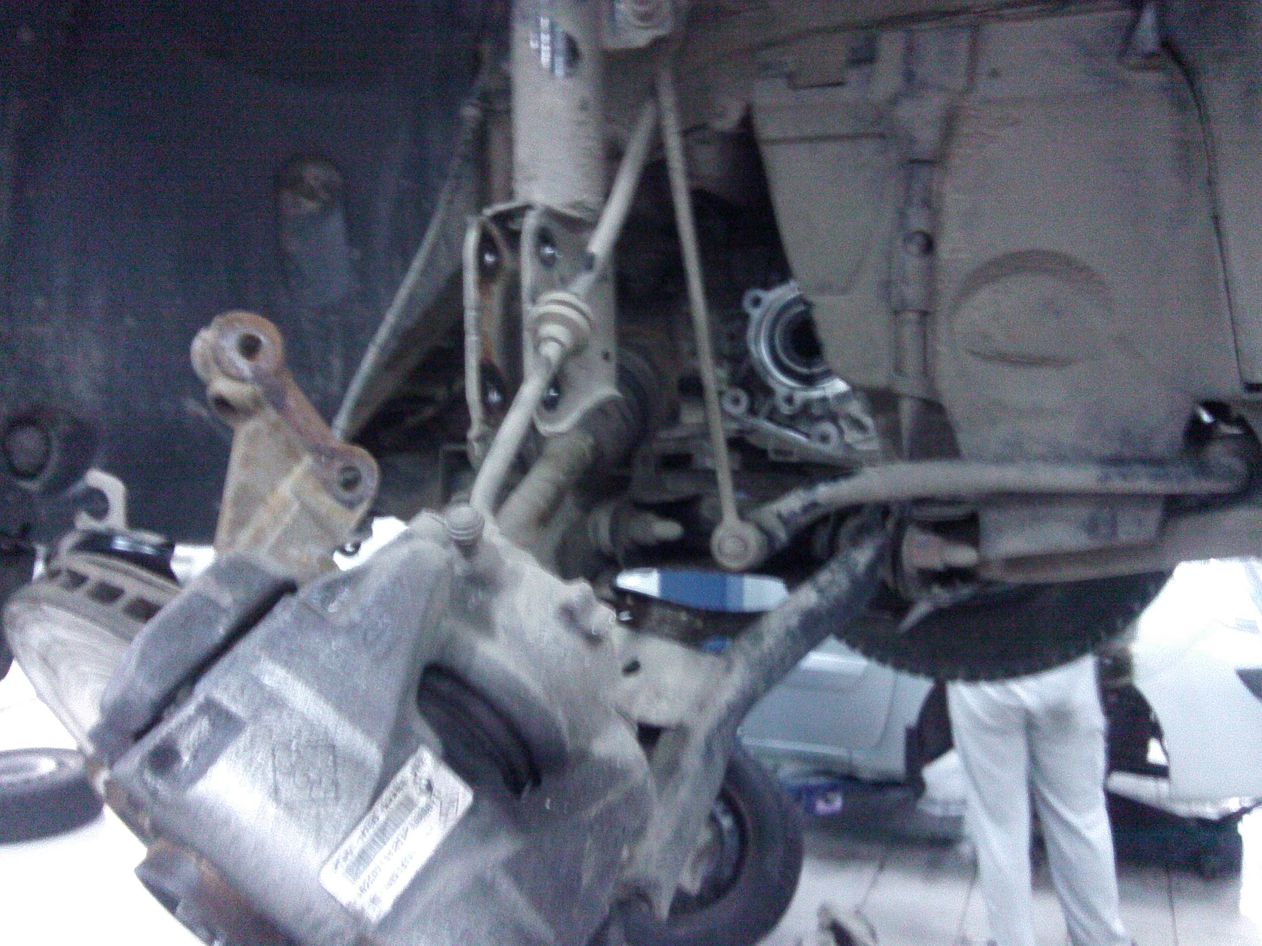

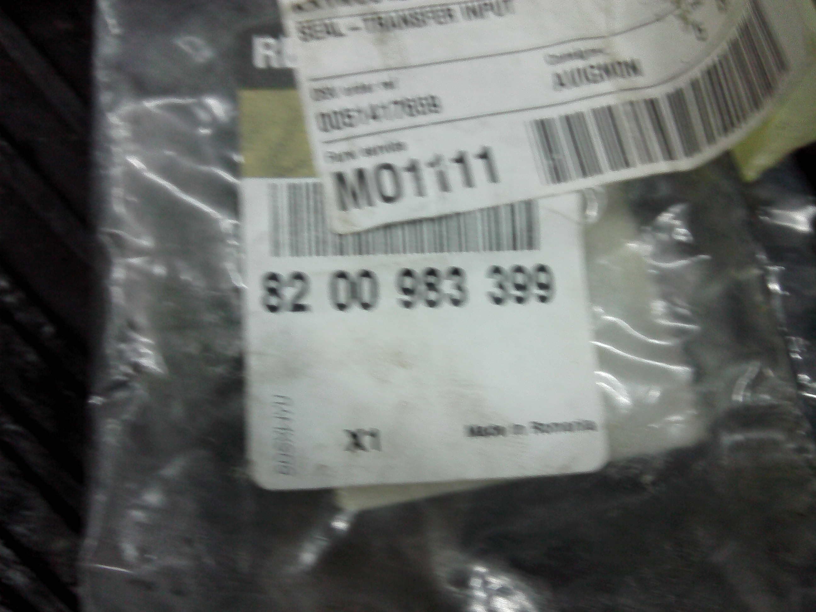

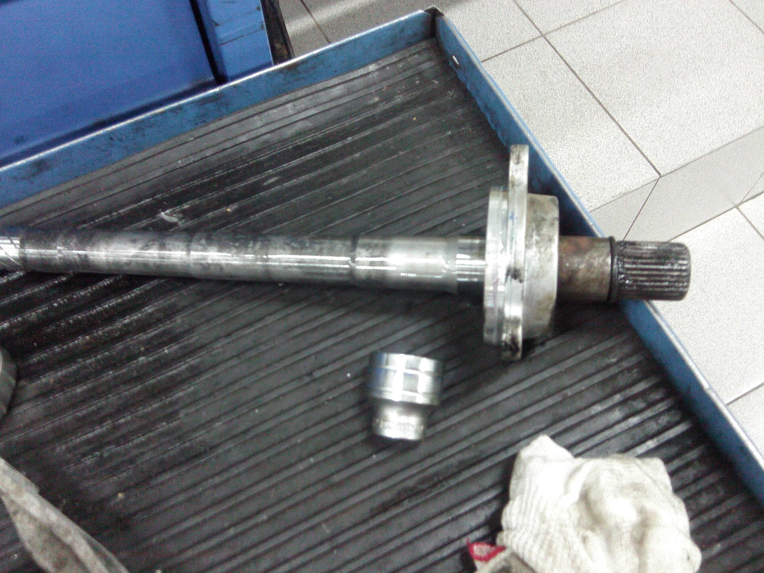

Приветствую.Итак поменяли мне сегодня эти пресловутые сальники вот номера заменяных мне и как это все выглядело

Красным один сальник,синим второй которые заменили

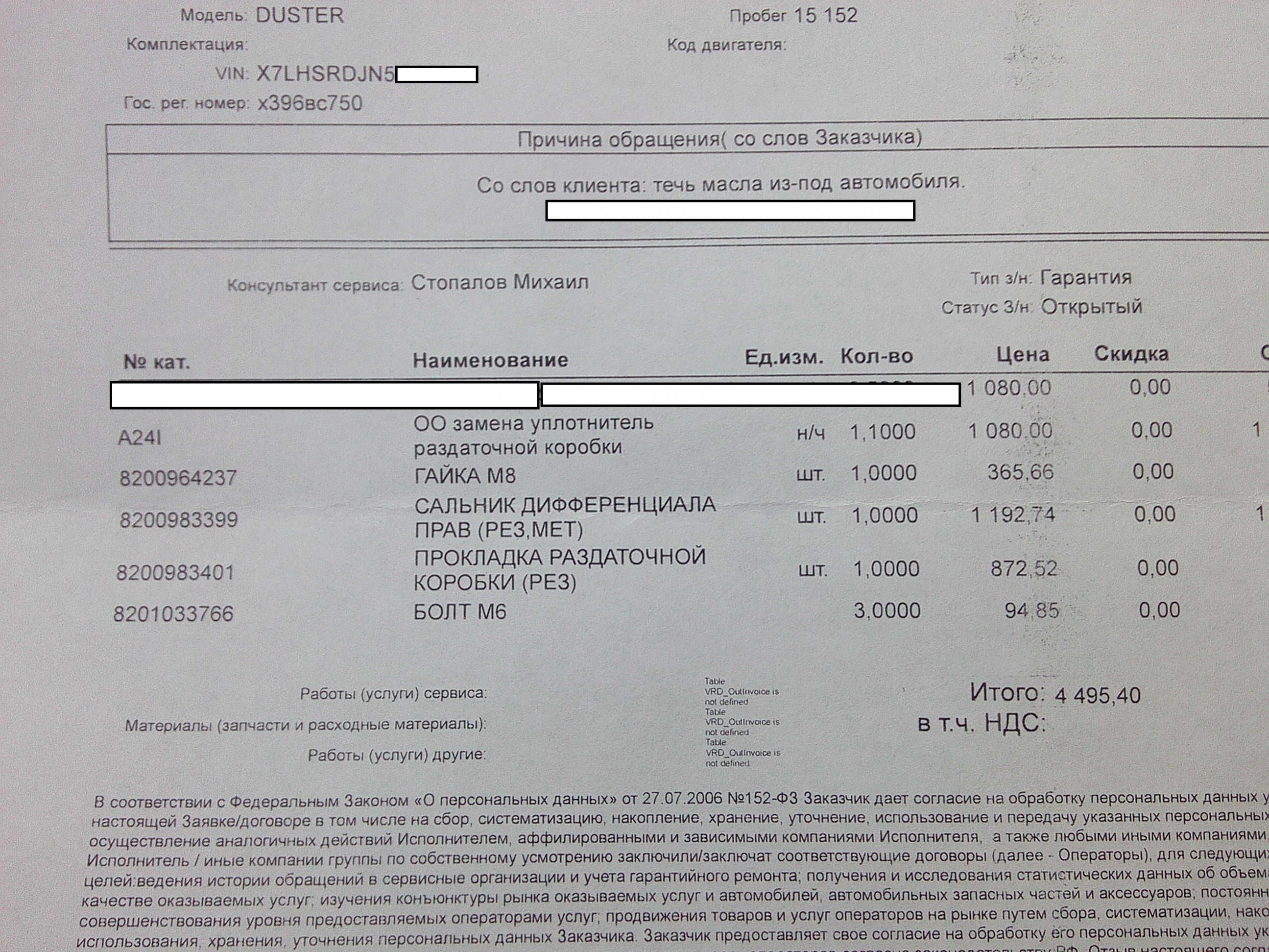

Вот заказ-наряд

Соосность сальников проверяли? По снимку поста 530 видно, что красный сальник смещен вниз относительно синего.

Сообщение от Сергей159
4500 за замену? Да такого быть не может, у нас 30 тысяч стоит это.
Вы думаете я обманываю.Первый раз када меняли было 14 с копейками у другого ОД сейчас так.Это гарантийный заказ-наряд.
Этоя фоткал когда сальник уже пытались выковыривать
