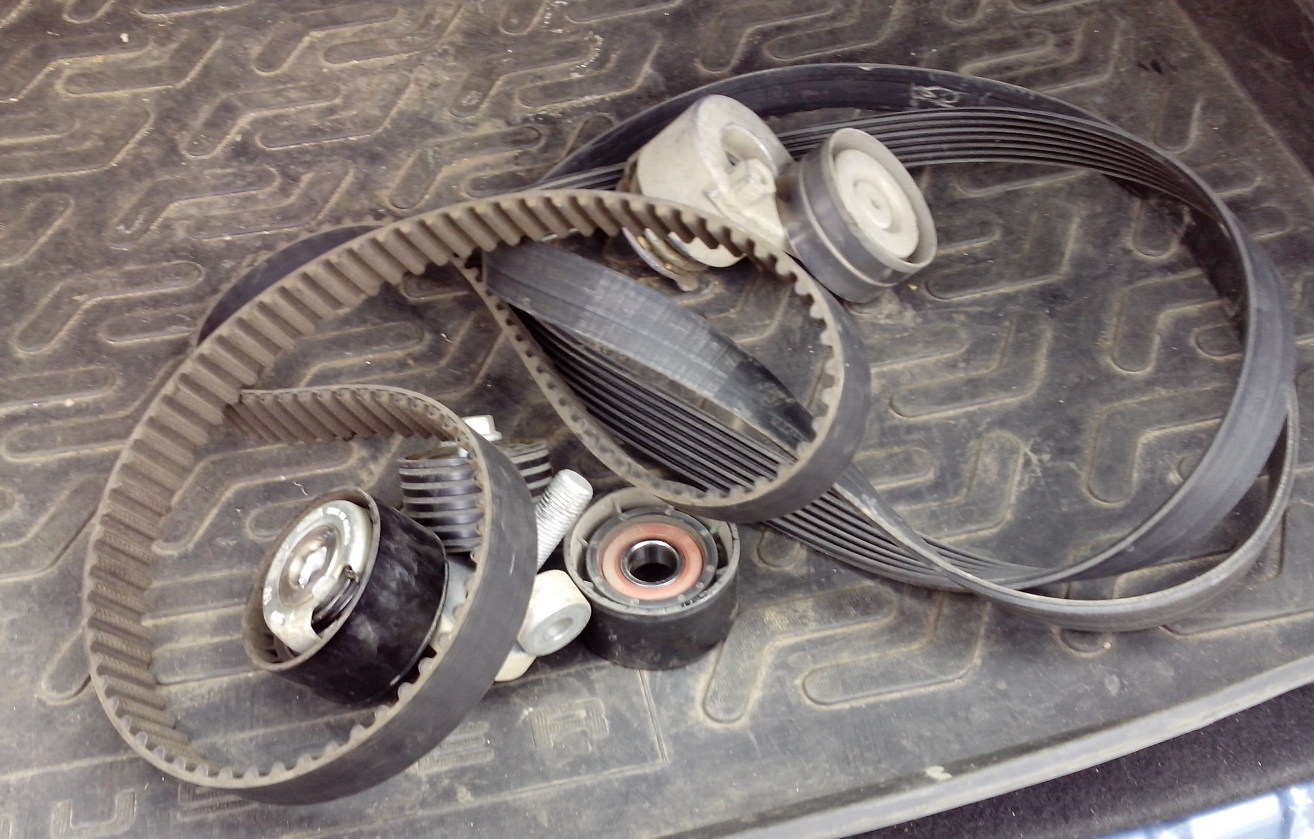

Вот фотки старых ремней и роликов
Всё в отличном состоянии, еще тыс 30 спокойно может проходить...

Кстати, по поводу качества изготовления роликов-натяжителей ремней.
Помнится, некоторые форумчане утверждали, что их качество никуда не годится - люфтят... На самом деле люфт имеет место и он необходим для регулировки теплового зазора. Без него подшипники может клинить на прогретом двигателе.
Отсюда и характерный звук на холодном двигателе...
