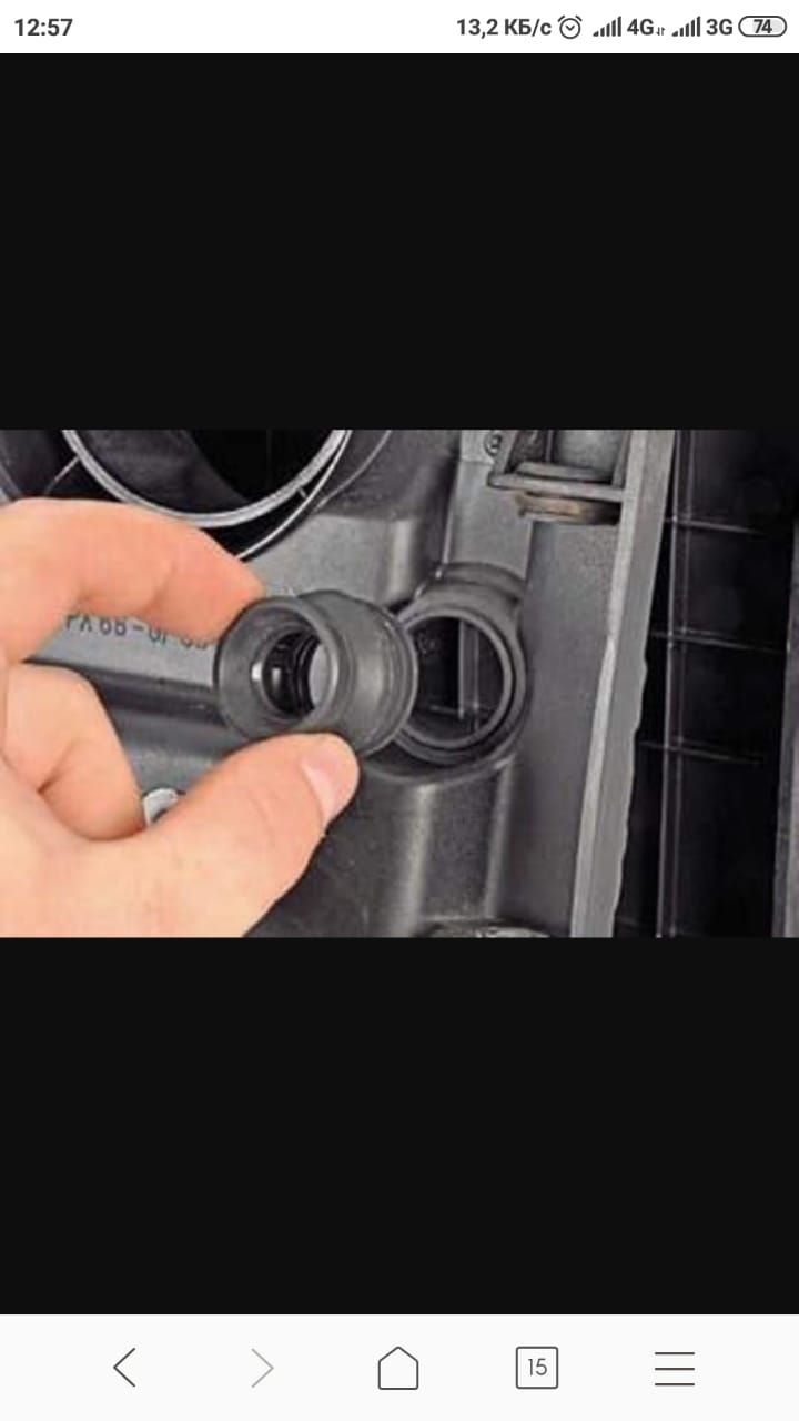

дым пошёл только из под резиновой муфты уплотняющей место соединения корпуса воздушного фильтра и вентиляцией картера. Но от этого же не может волнообразно троить? Это тот же воздух, что через воздушный фильтр проходит.
Конечно, подсос в этом месте в принципе не может влиять на регулирование оборотов, ибо воздух все равно пройдет через дроссель и система имеет возможность этим управлять.
Проверка дымогенератором впуска на К4 и F4 не всегда оправдана. Проще взять балон с очистителем тормозов, вывести на экран сканера один лишь сигнал верхнего ДК в графике (один, чтобы быстрее обновлялись показания), и при работе на холостом ходу обливать очистителем возможные места подсоса. Сигнал ДК сразу же исказится (зависнет в "богатой" зоне) если через неплотности пройдет очиститель.

Набрёл вот на такую статью на драйве про систему вентиляции картера Дастера дорестайл. Дырочка там дроссельная есть. Чего-то мне думается, а что если через эту резиновую муфту воздух сосёт. Получается когда там всё плотно, то воздух засасывается из пространства перед дросселем и в дроссель и через систему вентиляции в это маленькое дроссельное отверстие. Оно типа настолько мало, что не влияет на холостой ход. Помнится на ВАЗ 21043 за заслонкой было маленькое отверстие в два раза меньше чем на Дастере и холостой ход работал через это отверстие когда подсос уже отключен. Навеяло мне мысль одну. А если там зазор и через муфту на вентиляции картера сосёт воздух больше с наружи, минуя преддроссельное пространство? Давление с наружи атмосферное, а перед дросселем разряжено, то откуда больше воздуха пойдёт?Под эту резинку из которой дымок пошёл от дымогенератора. Может я не прав. Завтра если дождя не будет, то сниму корпус фильтра и заведу двигатель без него и заткну пальцем вентиляцию картера на холодном и на горячем двигателе. Вот и посмотрим что как опытным путём. А авдруг. https://www.drive2.com/l/489997907747930426/#comments

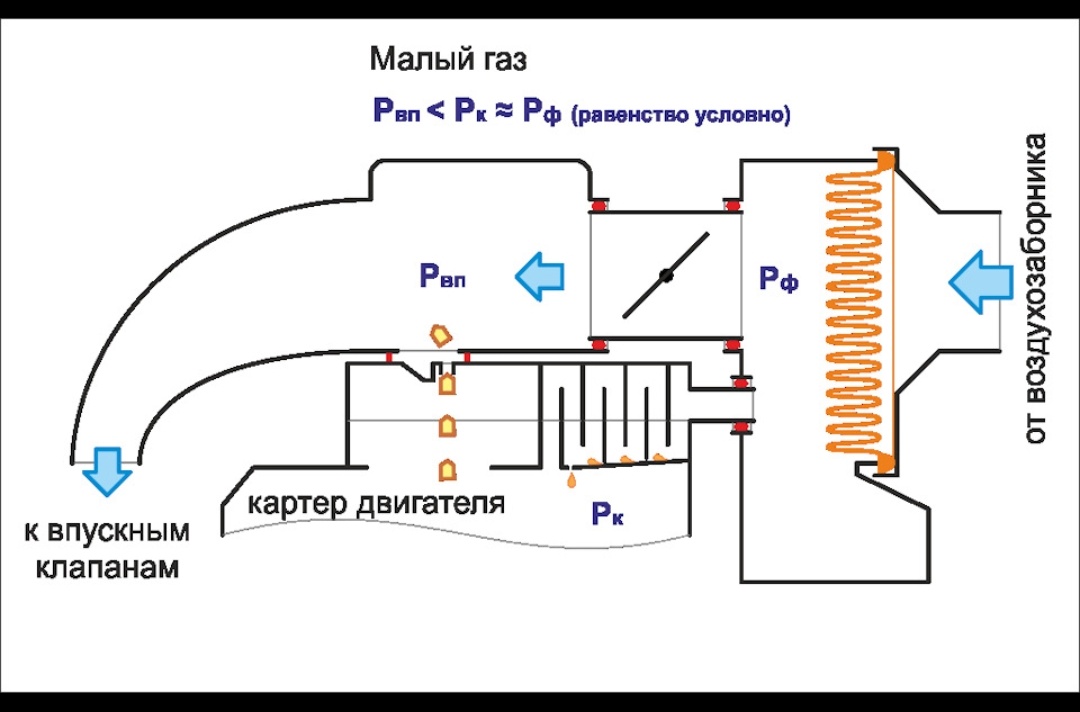

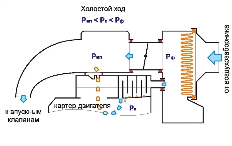

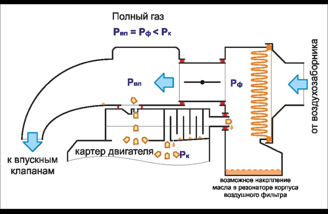

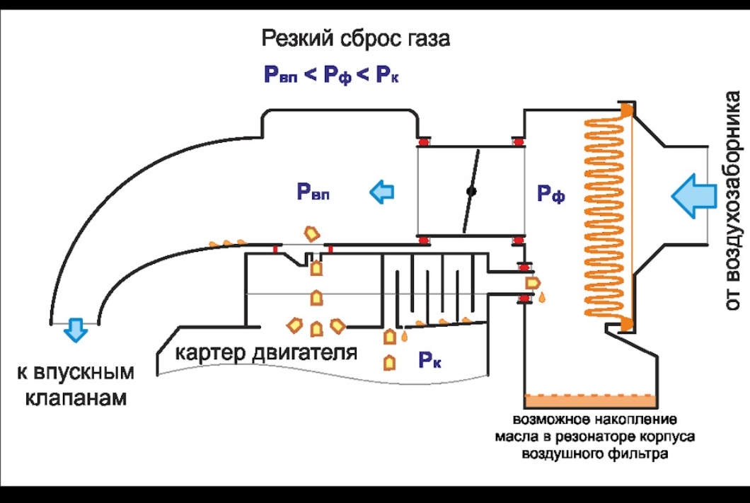

Вопрос. Чем отличается подсос воздуха на холостых оборотах через прокладку форсунки и через резиновую муфту вентиляции картера. Оба расположены после дроссельной заслонки. С учётом того как работает система вентиляции картера бензинового Дастера 2.0 дорестайл. Ну разве что колличеством воздуха, смотря какая дырень. Может я и неправ.
Спасибо dustovod с drive2 за его работу. Сам наверное рисовал.
Последний раз редактировалось Targon14; 04.10.2019 в 12:56.
04.10.2019, 13:22
#532
Регистрация: 25.10.2014
Сообщений: 2,817
: 4679
Был(а): 09 июн 2025 01:36
Автомобиль: Laguna 3 M9R AJ0
Re: Троит на хх
Подсос воздуха через уплотнение форсунки оказывает влияние только на тот цилиндр, на который эта форсунка работает. Это может быть причиной разной эффективности работы цилиндров.
Тот воздух, который пройдет через прокладку малой ветви вентиляции распределяется равномерно на все цилиндры.
Если бы система считала воздух по ДМРВ, то подсос через прокладку малой ветви вентиляции выразился бы в общем обеднении смеси, и, как следствие, неравномерной работе цилиндров.
Но, т.к. система на Дастере считает воздух по ДАД и оборотам, то подсосы воздуха влияют только на точность регулирования оборотов, т.к. давление меняется в не зависимости от места, через которое в коллектор попадает воздух, то и масса воздуха считается правильно, следовательно, топливная смесь считается верно. Проблема только в точном поддержании оборотов, т.к. система не имеет возможности точного регулирования подачи воздуха из-за подсоса.
В этом легко убедится, если выводить параметры коррекции топливоподачи на моторах с ДМРВ и ДАД.
На моторах с ДМРВ намеренно созданный подсос приводит к положительным коррекциям по топливу, и, в случае упирания в край регулирования - к нестабильному ХХ из-за бедной смеси.
На моторах с ДАД намеренно созданный подсос приводит к завышению или к плаванию оборотов, но коррекции остаются на плюс-минус на месте.

Они мне позвонили и я им описал ситуацию с перебоями и спросил про эту уплонительную муфту в соединении вентиляции картера и корпуса фильтра - резонатора. Мне ответили, что да из-за подсоса в этом месте могут быть перебои.
Это конечно к теме отношения не имеет напрямую, но скажу. Не все, кто консультирует клиентов у ОД, понимают до конца о чем они говорят.
Эта муфта между маслоотделителем и корпусом фильтра является БОЛЬШОЙ ветвью вентиляции картера. Большая ветвь вентиляции картера на режиме холостого хода практически не работает, т.к. перетечка газов обуславливается разностью давлений. В том место в коробе (да и во всем ПРЕДдроссельном пространстве) практически всегда атмосферное давление. В картере и маслоотделителе на холостом ходу - тоже. Т.е. расход воздуха через эту муфту - ничтожный.
На холостом ходу бОльшая часть картерных газов перетекает, через МАЛУЮ ветвь вентиляции (это под коллектором, маленькое отверстие). И именно там и возможен подсос воздуха.
Большая ветвь вентиляции нужна для удаления тех газов, которые образуется на бОльших нагрузках, когда давление в картере чуть увеличивается, и скорость потока воздуха во впускной трубе увеличивается так же. И тогда образуется необходимый перепад давления, который позволяет отсосать картерные газы через эту широкую трубку. Но эти режимы не холостой ход ни разу.
Ну в самом деле. Если возможны перебои из-за "подсоса" через эту муфту, то возможны перебои, и через любую другу щель во впускном тракте перед дросселем. Это же один и тот же объем.
Ну снимите впускную гофру, или фильтр воздушный приотпустите, посмотрите, влияет ли это на перебои, в самом деле.

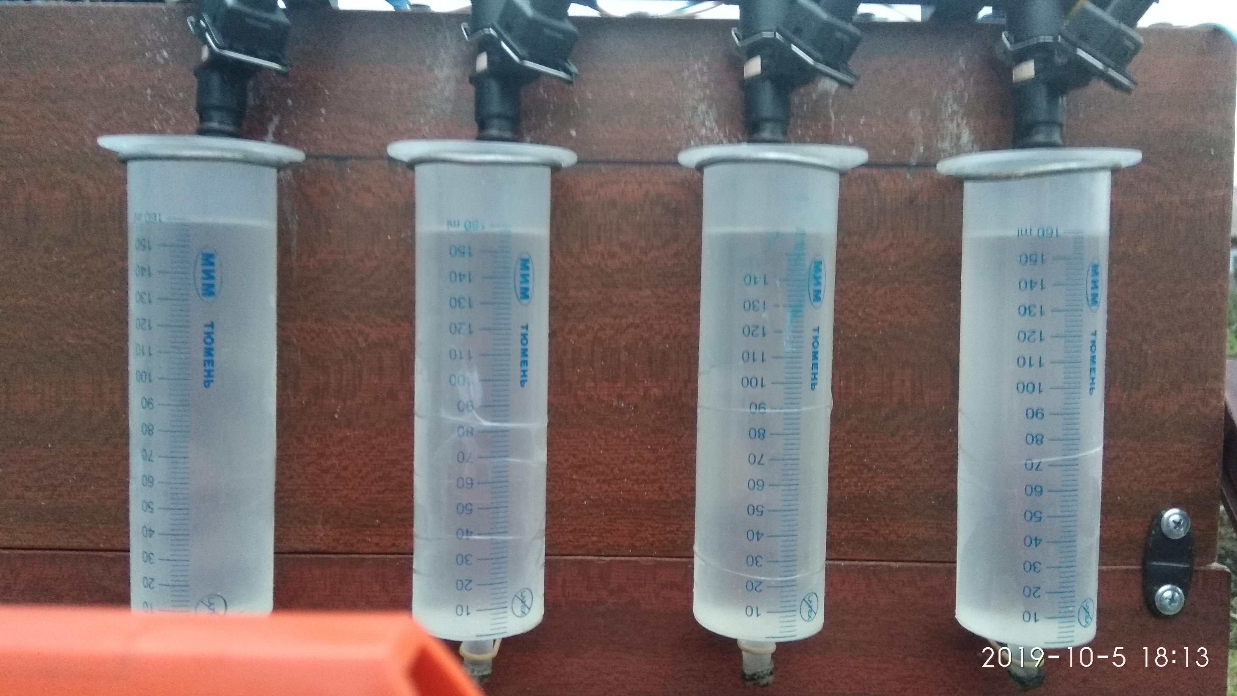

Спасибо... Я уже это понял днём, когда всё снял и проверил. А каким уверенным голосом отвечал "спец" из "Сервис Рено Новосибирск"! Он наверное думал, что я туда не полезу.

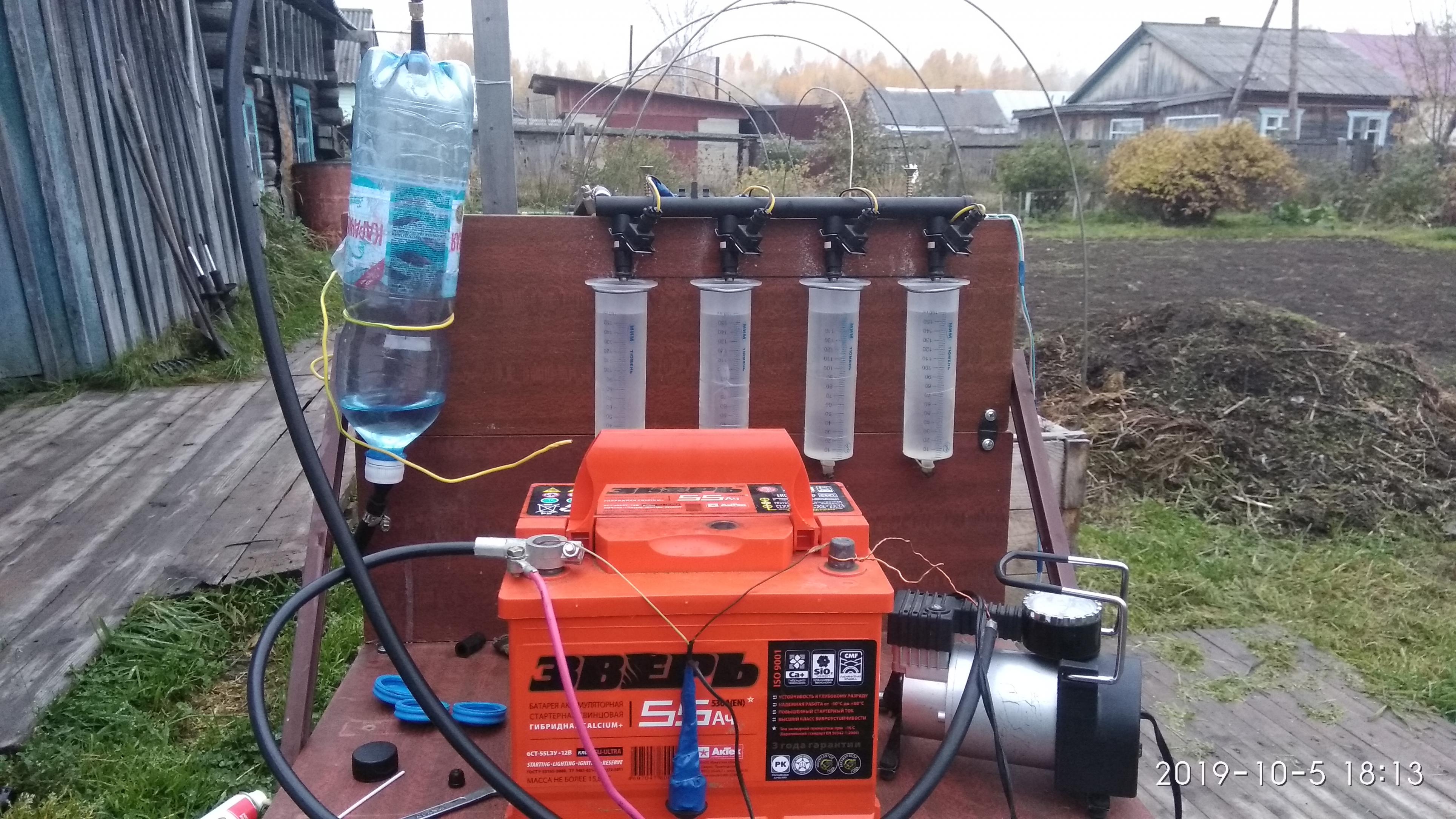

---------- Добавлено в 21:08 ---------- Предыдущее написано было в 20:48 ----------
Ну ничего ничего, мы ещё повоюем. Когда разбирал всё, то заодно проверил форсунки на стенде. По крайней мере льют одинаково. Делал инициализацию ЭБУ с помощью програмки RyClip. Сброс и инициализация это одно и тоже или нет? Эта програма предлагает только инициализацию. Есть ещё "изменение параметров после инициализаци", но после этого загорается пила и не TORQUE ни OpenDiag это не видит и ничего не сбрасывает. Пришлось опять инициализировать ЭБУ. Такое чувство, что ему топлива нехватает. При включении кондиционера обороты вырастают на 100 и всё и нормализуется. Я попозже видео добавлю. Там видно как до начала перебоев обороты стабильные и УОЗ не прыгает с -30° до -3°, потом начинает прыгать и обороты скачут с ~ 778 до 711. На другом видео горячий запуск>перебои>вкл. кондиционер>выравнивание оборотов и УОЗ> выкл. кондиционера> опять скачет УОЗ и обороты>выкл. зажигания. Выложу что бы было видно, что ELM327 показывает обороты нормально и когда нет перебоев, то УОЗ стабилен, а не скачет пострянно на тридцать градусов.
