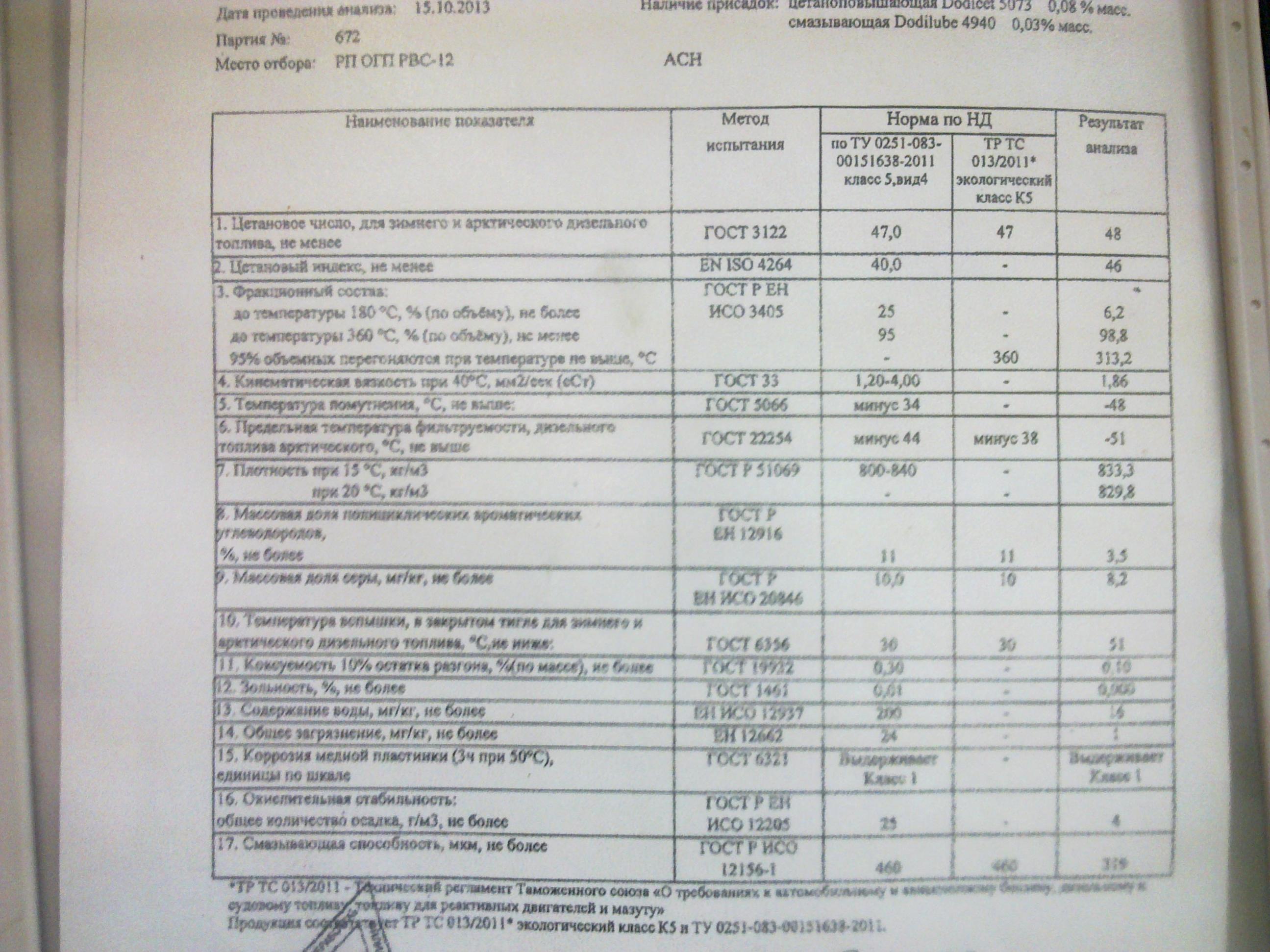

Заезжал сегодня на заправку, сфотал сертификат на сургутское ДТ. И только дома увидел, что он прошлогодний...
