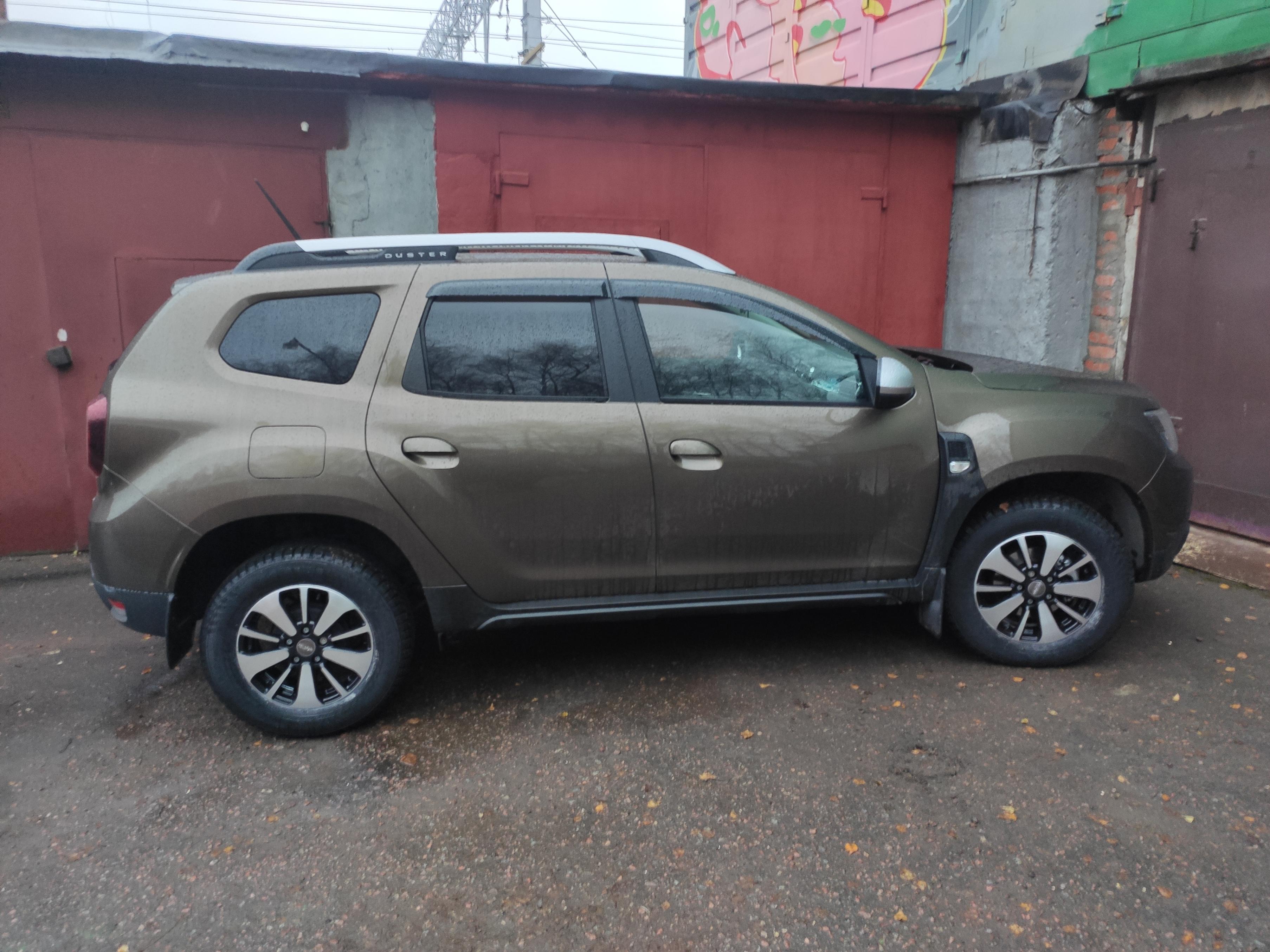

На зиму взял КИК КС688 Черный алмаз + Nokian Hakkapeliitta 10p SUV. Если кто рассматривает такие диски к покупке, можно смело брать. Встали без проблем.

Ни на одну свою машину не ставил литье. Ну, это я свои дороги знаю. Тут племянница приехала, говорит колпак по дороге потеряла, на выбоине... Поехали туда. Нашли штук 10 разных, её в том числе. На обочину сложили. Знакомый поехал, колесо пробил, другой тоже. А уж дисков штампованных выправлено... Летом многие шиномонтаж спрашивают, но ближайший километров за 50
Если это комментарий к моему фото, то у меня выбор был несложный: на момент покупки стоимость этого литья была почти как штамповка KFZ. Дороги у нас поровней, да и 65-ый профиль пробить не так просто, поэтому взял эти КИК. 4560 руб. за колесо в сентябре обошлись.
