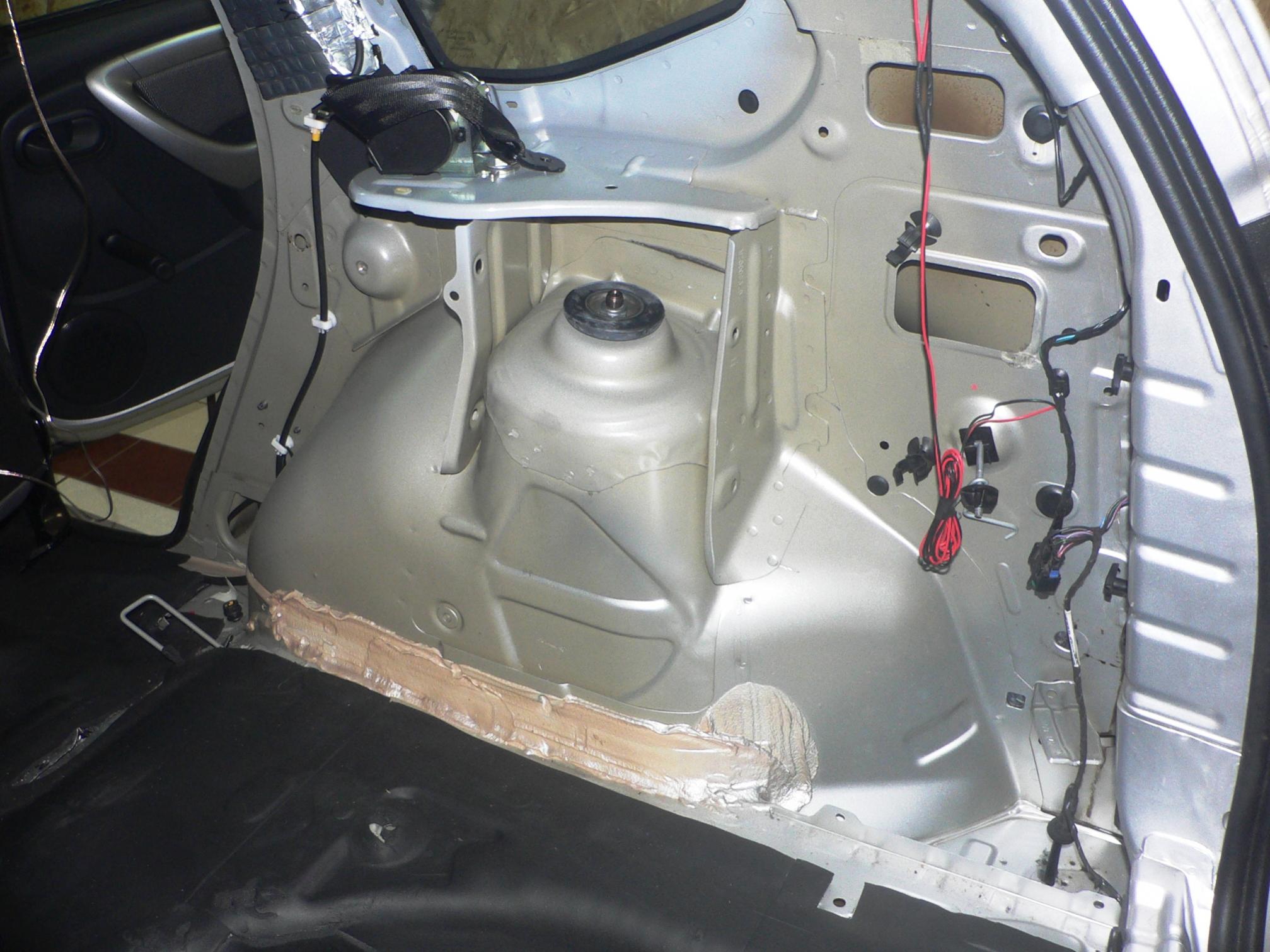

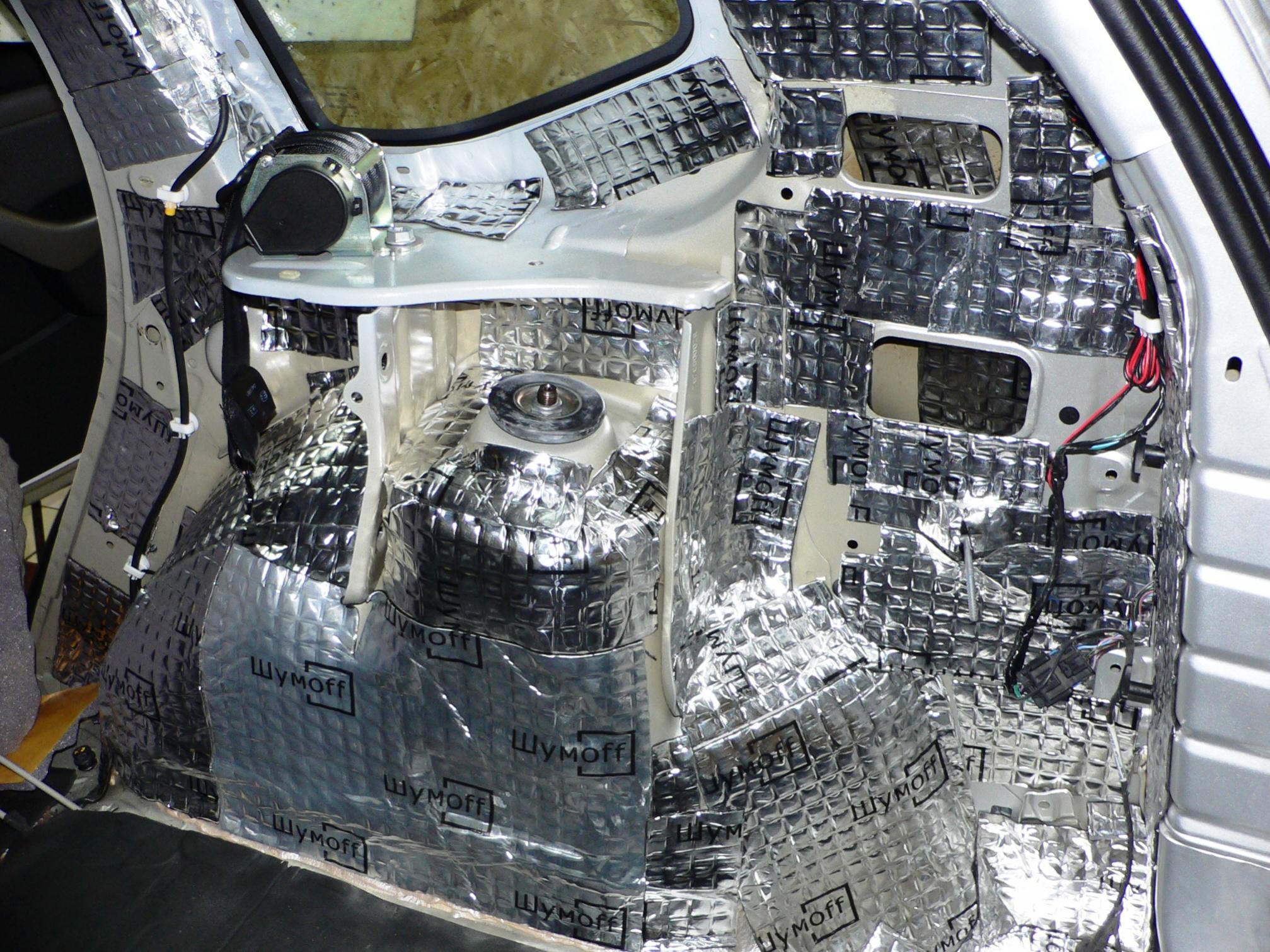

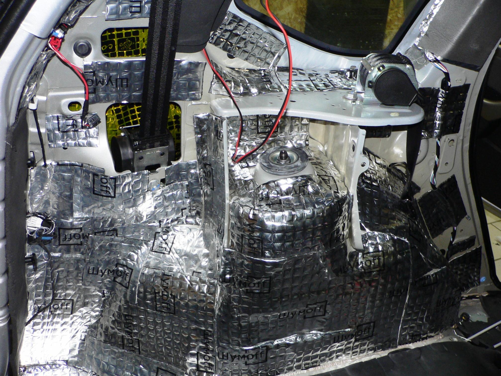

Шумовиброизоляция задних арок колес:
Собрать все обратно, давольно проблематично, но оно того стоит

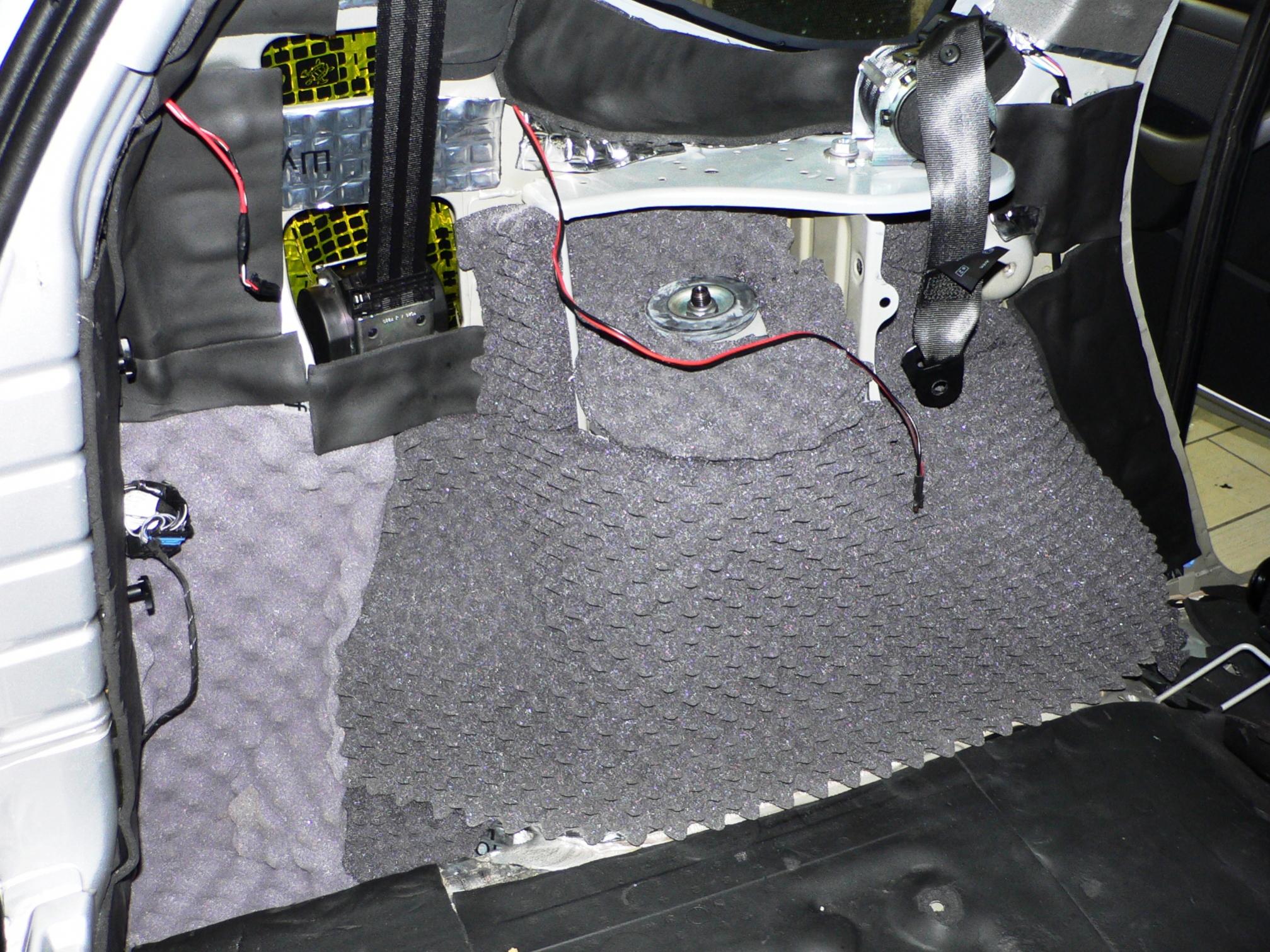

Разговоров о плохой шумоизоляции Дастера очень много. Многие озадачиваются этим вопросом - двери, пол, потолок, багажник......
Не знаю, то что я увидел В СВОЕМ Дастере (может это от комплектации зависит) меня обрадовало и желание делать шумоизоляцию, по крайней мере, днища, пропало.
На днях прокладывал проводку допрозетки в багажник и вот что увидел
Поясню - на днище лежит серого цвета вспененная резина толщиной около 10 мм (на фото серого цвета и похожа на голый метал), уходящая под панель наверх. Внизу лежат поддоны (на фото белого цвета) из пенопласта. Причем пенопласт довольно прочный и при моем весе более 100 кг. даже нет трещинки.
Куда еще какую шумоизоляцию на днище делать.......

Да все верно!Я заделал только двери и багажник , арки , под задними сидениями (топливный фильтр) до ковролина , вообщем где голый метал и все на этом считаю достаточно . Но не получится с Дастера добиться шимки как на мерседесе.
