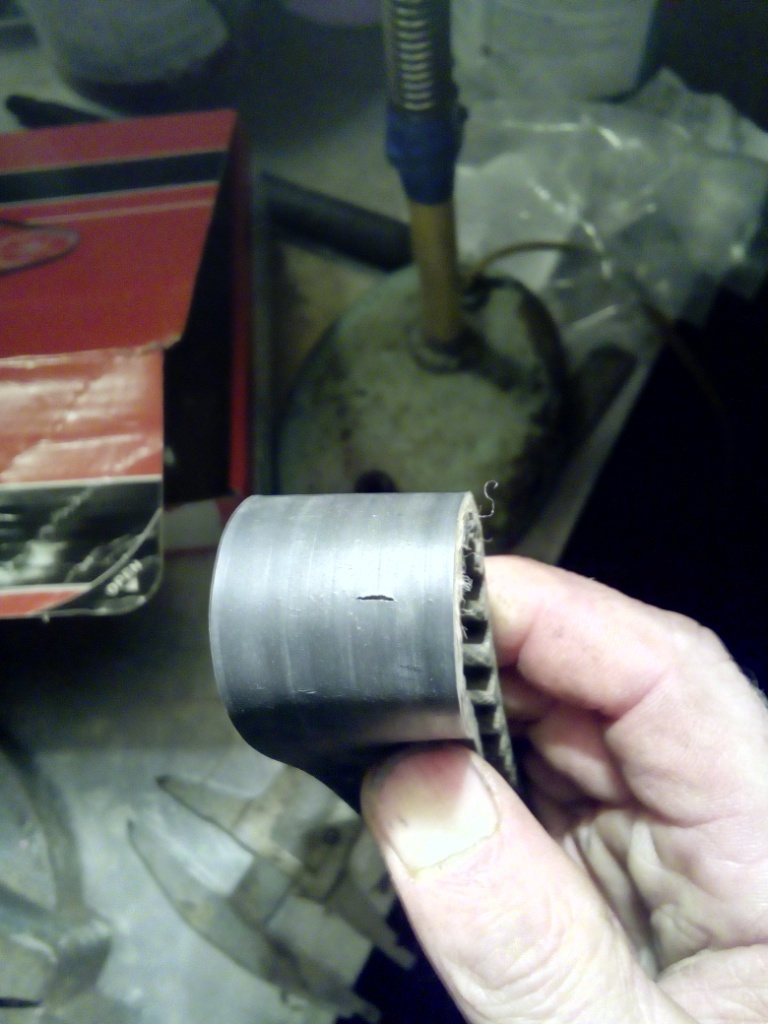

Сообщение от Александр_SST
Вообщем поменял я ремень, поддавшись общественному мнению и против своего желания. ) Машина 2012 года, пробег 78.
Ремень в идеальном состоянии, ему было ещё бегать и бегать...
Дастер куплен в мае 14 года. Ремень ГРМ заменен на 73 тыс. Вот такое состояние его:
Тоже думал, что он идеальный, пока не снял его...

Сообщение от Mavlanik
...Тоже думал, что он идеальный, пока не снял его...
До снятия осмотр ГРМ делали? Эта трещина была видна при осмотре?

Сообщение от Павлуша
При осмотре на моторе трещин не было видно. Когда снял и стал сгибать ремень, увидел эту трещину и несколько трещинок поменьше. Мотор не насиловал очень большими оборотами. В сильные морозы (за -25) заводил редко. Тоже были сомнения - менять или нет? Но комплект ГРМ был уже куплен, поэтому заменил. Думаю, что вовремя.

Регистрация: 13.01.2013
Сообщений: 333
Время онлайн: 5 мес. 4 нед. 3 ч. 25 мин. 34 сек.
: 197
Адрес: г.Химки МО
Автомобиль: Шоколадный Дастер, 2.0, 4х4, МКПП-6, privilege, ESP, с мая 2013 г
Re: Сроки замены ремня ГРМ на 1.6
Mavlanik, а при изгибе ремня для осмотра внутренней части эти трещины видны? Т.е. трещины сквозные или только на внешней части?
23.10.2018, 08:45
#547
Регистрация: 11.11.2013
Сообщений: 128
Время онлайн: 1 мес. 3 нед. 1 д. 4 ч. 42 мин. 53 сек.
: 172
Был(а): 24 фев 2025 21:02
Адрес: Мурманская обл.
Автомобиль: Дастер 4х2, мкпп 1,6
Павлуша, трещины только на внешней стороне. Наверно это не критично, но и не приятно...
