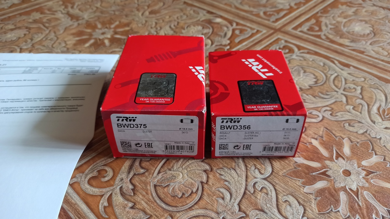

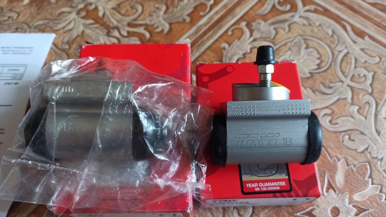

Re: Задние тормоза.
Знакомый заказал задние тормозные цилиндры от TRW, от дистрибьютера в емекс. В одной упаковке пришло чудо-чудное, ну явное палево, упаковка больше чем у оригинальной TRW, и на корпусе цилиндра вместо TRW красуется кривое точечное клеймо МА....М.
