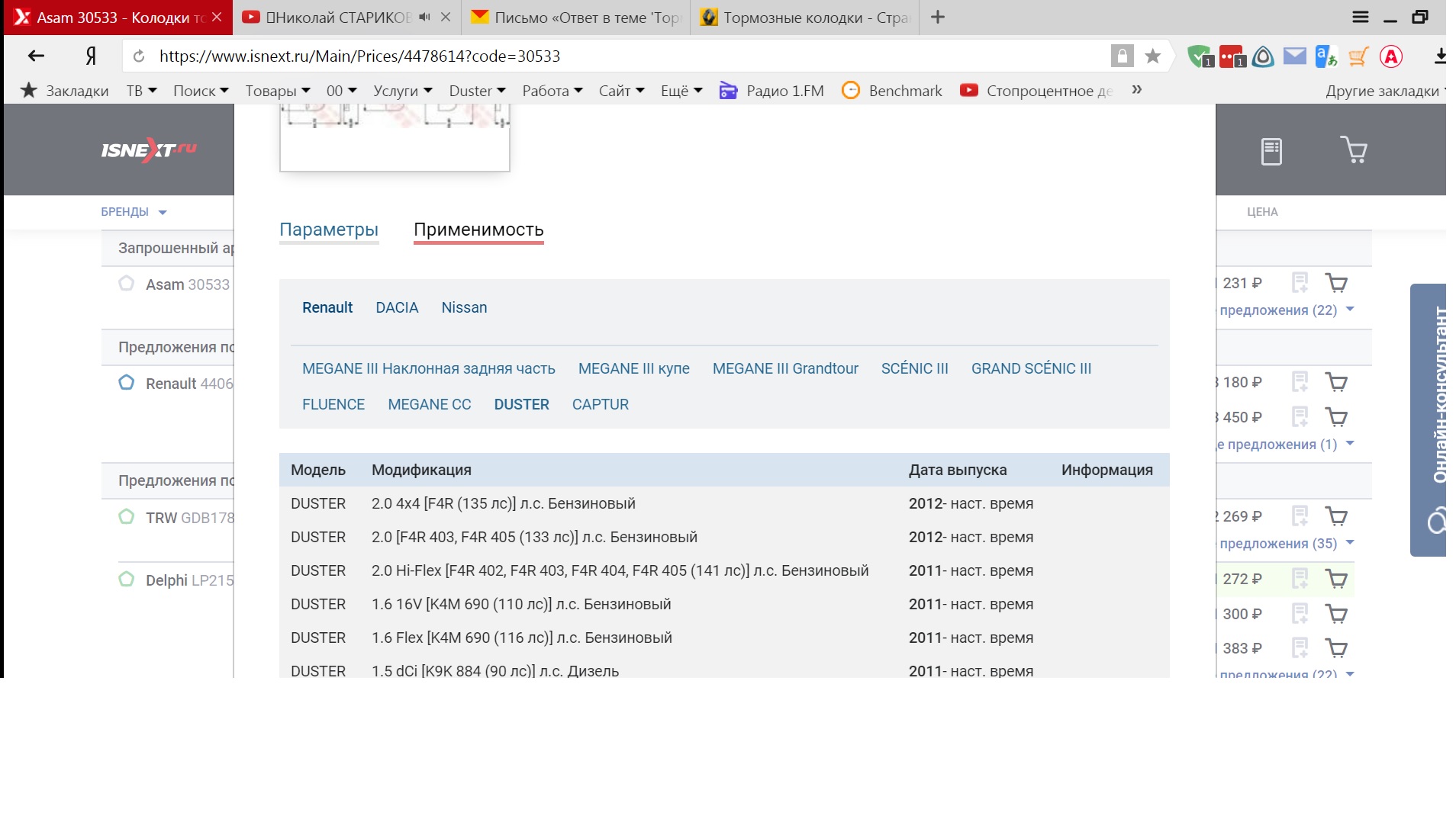

Передние колодки смотрел TRW GDB1789 и на дизель 1.5 и бензин F4R и К4М.
---------- Добавлено в 20:10 ---------- Предыдущее написано было в 20:04 ----------
Там как раз и ASAM 30533 есть по замене.

Re: Тормозные колодки
Сообщение от Предвестник
На дастерах вроде передние одинаковы и 4х4 и 4х2, это задние разные.
хоть бы шапку прочитал.
у 2л больше масса, и другой, больший диаметр самого тормозного диска от этого и пляшем.
Сообщение от karasek7777
Тормозные колодки...... Рено Дастер 2.0 :
Duster QF6160017
QF 8160018
аналог 440603905R
Диски с номером 402064151R подходят на мотор 2,0 , там где колодки большие. Бывают и на дизелях 1,5dci , в том числе с ЕСП . Завод ставит что есть )))
У дисков диаметр 280 мм.
Короче надо мерить свои колодки и брать по максимальной ширине, а то пишут что всё подходит, но вот если ширина меньше, то и тормозить будут хуже.

Видимо продавцы isnext и exist не читают шапки форумов...
Проще померить,.... но я почему то уверен что диск 280мм, потому что не могу поверить что на двиг 2л с АКПП поставят более маленькие и более слабые тормоза, .... ведь оттормаживаясь приходится и гасить обороты движка, и у конструкторов наверняка есть какие то нормативы, отсюда на более мощных движках всегда крупнее тормозные механизмы.
