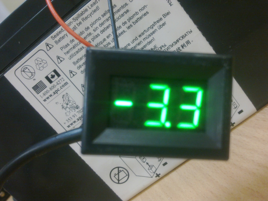

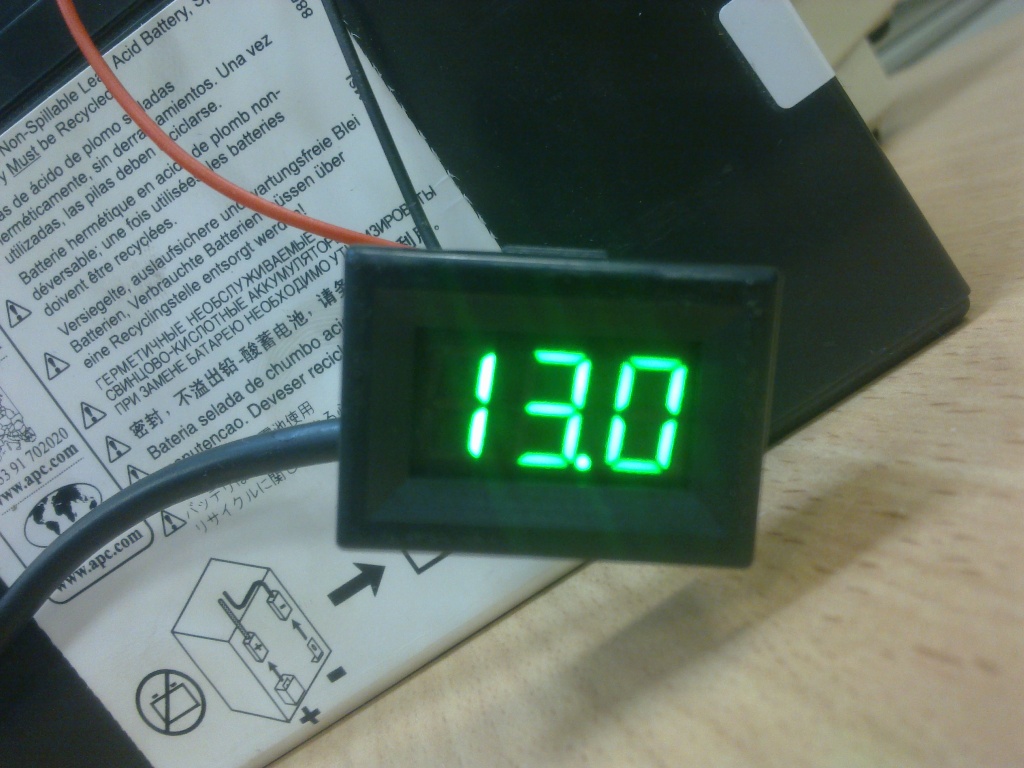

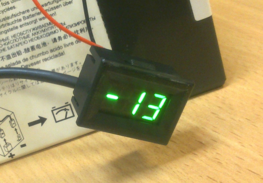

Старый 22.02.2014, 00:45   #550
odv
Аватар для odv
Онлайн: odv вне форума
Был(а): 23 мар 2022 18:56
По умолчанию Re: Установка термометра в Дастер
Сообщение от RUSandron74 Посмотреть сообщение
Отличный вариант.Вот только не пойму,как отрицательная температура показывается?Округленными до целого числа что-ли?Если например на улице (-20.3)градуса,как тогда отображается?
вот так
ID:	47157   Нажмите на изображение для увеличения
ID:	47158   Нажмите на изображение для увеличения
Privilege 2.0 4x4 МКП

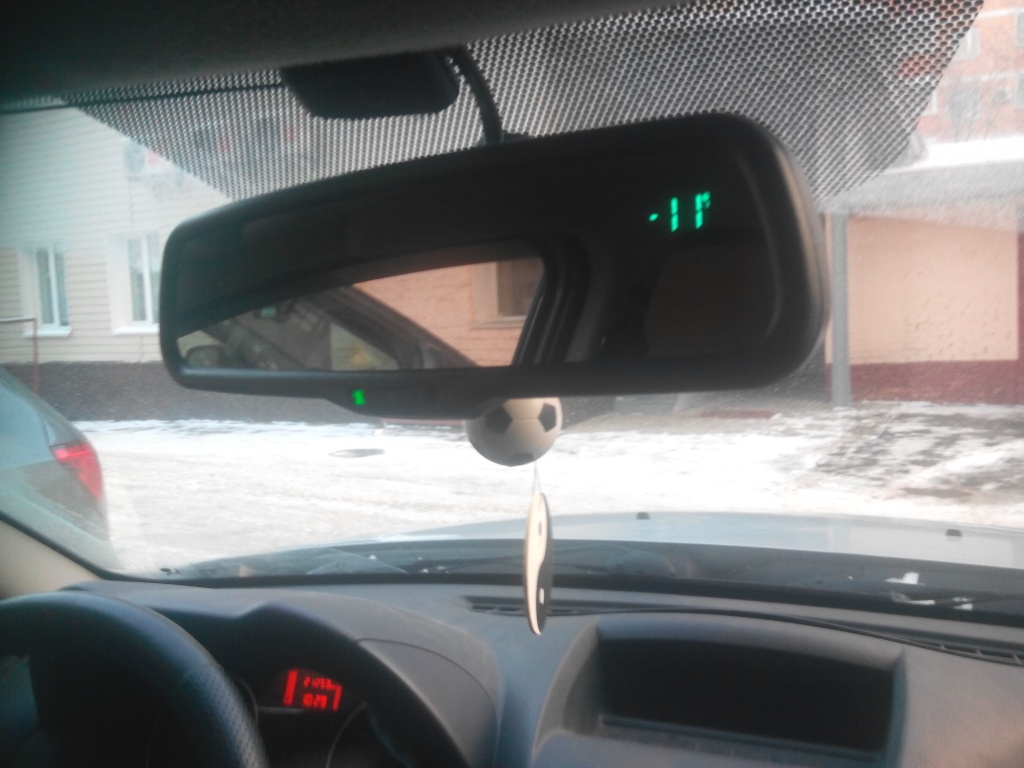

Старый 09.04.2014, 23:25   #558
viking
Аватар для viking
Онлайн: viking вне форума
Был(а): 15 авг 2019 00:41
Адрес: Подольск
Автомобиль: Renault Duster 2.0 4x4
На днях взял термометр в энергомаше...буду ставить датчик в правое зеркало, как на второй машине...а по поводу будет врать или нет от обогрева зеркал зимой, так обогрев не все время работает, а когда вы отогреваете машину и стекла и он отключается автоматически...и после этого на датчик действует только температура окружающего воздуха
Старый 10.04.2014, 00:37   #559
Алексей 8
Аватар для Алексей 8
Онлайн: Алексей 8 вне форума
Был(а): 18 июн 2025 18:21
Адрес: Московская обл
Автомобиль: Дустер 2,0 4х4 Платина.Чип от SVV+ДДУ
У меня датчик в зеркале стоит, а показометр в другом. Сам датчик в клипсе. Распорный клин клипсы выкинул а отверстие рассверлил под диаметр датчика, что бы заходил в натяг. Зеркало не разбирал. Конструкции 1,5 года, полёт нормальный.
ID:	50647   Нажмите на изображение для увеличения
