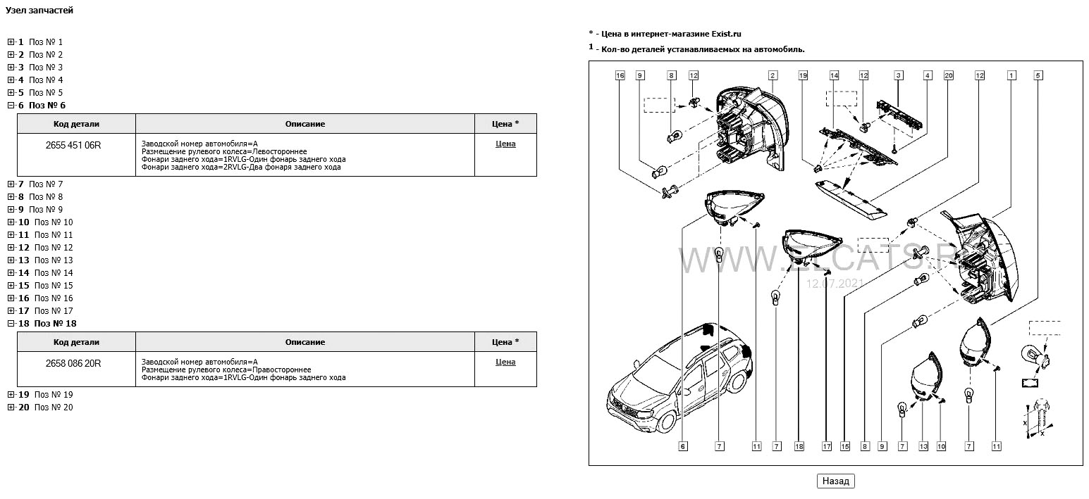

Кто знает артикул фары заднего хода нового duster 2 (dacia duster) от праворукого (Англия например). Скиньте плиз - в просторах инета пока не нашёл. Буду очень благодарен!!!
А не оно ли это? По каталогу все логично, но если пробивать номера на сайтах запчастей - как то все неоднозначно.
ХА!!! нашел на забугорном драйве 265595761R. Похоже на правду  Еще пишут что на Сценик шел такой же под номером 265590003R
