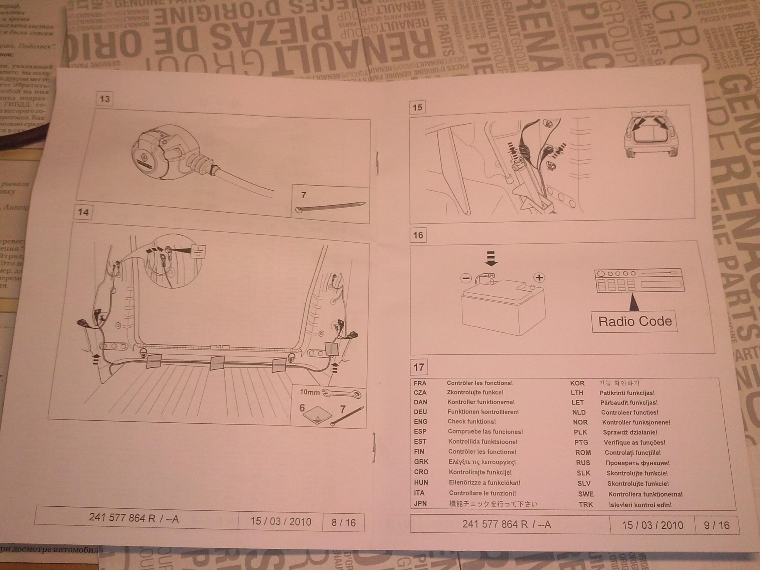

Да, есть инструкция по прокладке электрики. Могу выложить.

Сообщение от Dima N Посмотреть сообщение
Будь добр!
Старый 15.06.2014, 10:03   #543
Dima N
Аватар для Dima N
Онлайн: Dima N вне форума
Был(а): 16 июн 2025 16:13
Имя: Диман
Адрес: Москва ЮЗАО
По умолчанию Re: Фаркоп
Вот

Продается оригинальная проводка - резать ничего не надо, разъём в разъём и массу под гайку.

Владислав, двумя постами выше Dima N выложил фото, а ценник например в ЭКЗИСТе - 24157 7864R Комплект проводки фаркопа - 2800р.

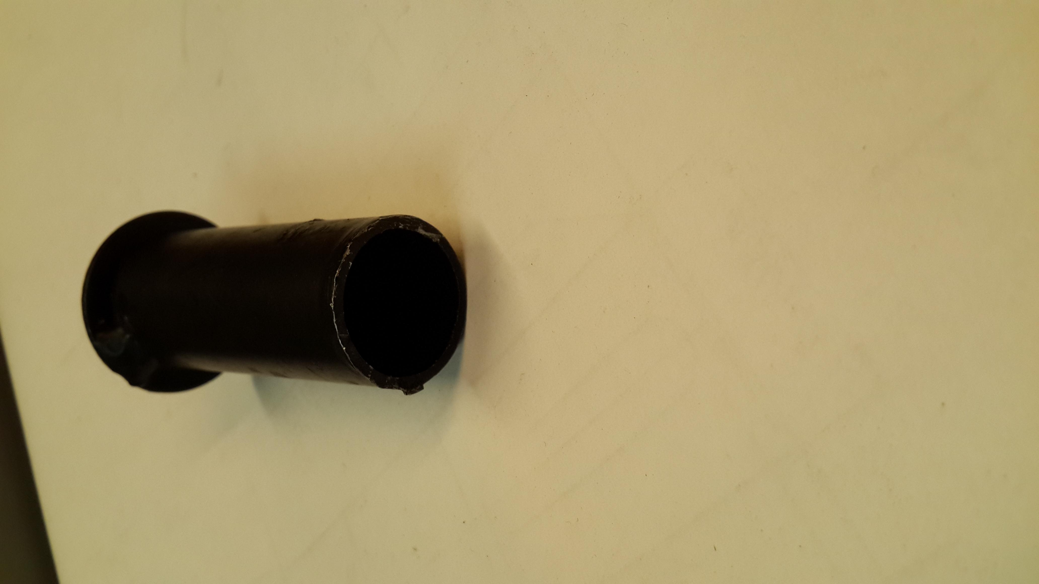

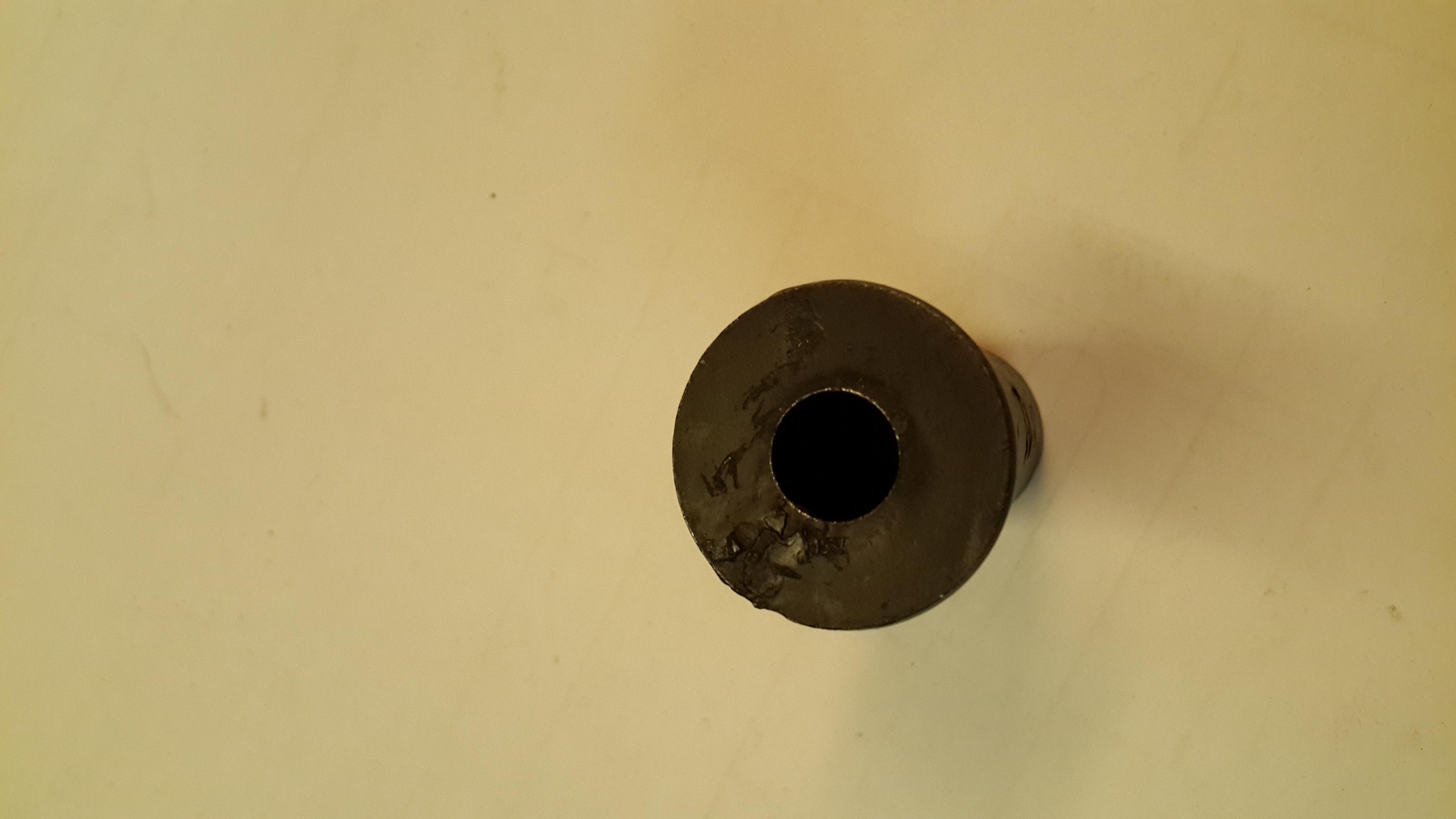

Кто устанавливал фаркоп "Треллер", подскажите - в комплекте фаркопа имеется втулка: Для чего она служит? Подойдёт ли цельнометаллическая (т.е. без сварки патрубка и шайбы)? Повлияет ли внутреннее отверстие втулки, если оно будит D10 на всю длину втулки?

На фото представлена родная втулка от "Трейлер"

DEN83, они вставляются в отверстия в лонжеронах, загодя изготовленные на заводе. Без нее нужно было бы болт делать такого диаметра, как отверстие в лонжероне и резьба болта опиралась бы на одну из стенок лонжерона, самуничтожаясь и разбивая его.
А так втулка плотно встает в лонжерон и болт-гайка притягиваются к фланцам втулок и щеке-кронштейну фаркопа, а не к поверхности лонжерона.

Да не важно какого она диаметра. Лишь бы в дырку в лонжерон влезла, и за габарит лонжерона выступала, чтоб упор в нее был, а не в лонжерон.
Задача втулки, чтоб при затяжке болта лонжерон не сплющить и все.
Приварили бы сразу гайку изнутри лонжерона, и не надо было бы никаких втулок. Так на киа-рио сделано.
Если нарисовать весь крепеж, то станет понятно какая должна быть втулка и почему.
Ну а шайба в родной втулке приварена сразу видимо просто для удобства монтажа и центрирования втулки. Хотя в общем это и не критично.

Сообщение от alex-1968
к фаркопу же картинка прилагается, все понятно.
а геморрой будет, когда нужно будет попасть из одной дырки лонжерона в другую: одна под днищем, вторая в багажнике. но это быстро натренировывается.

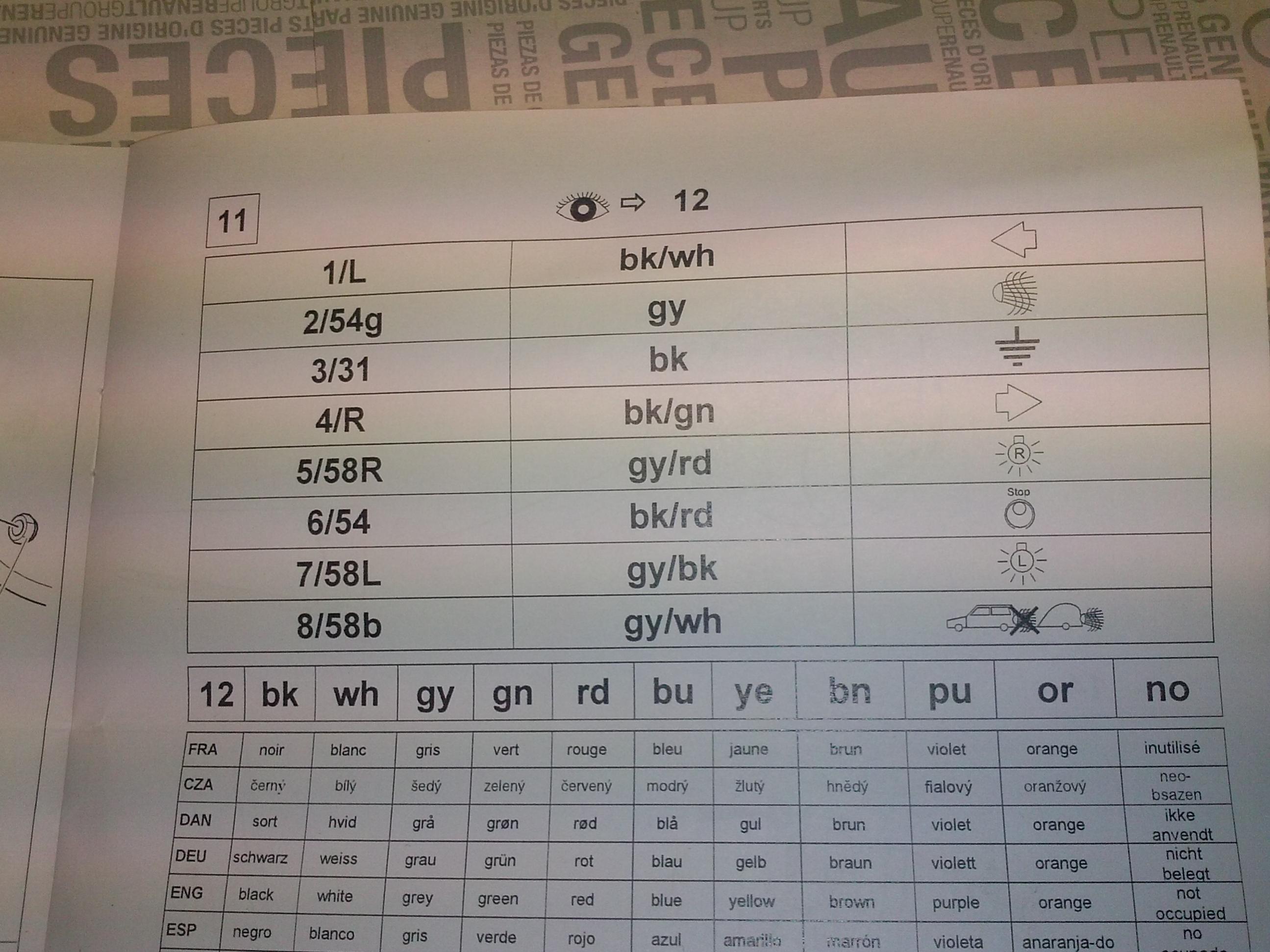

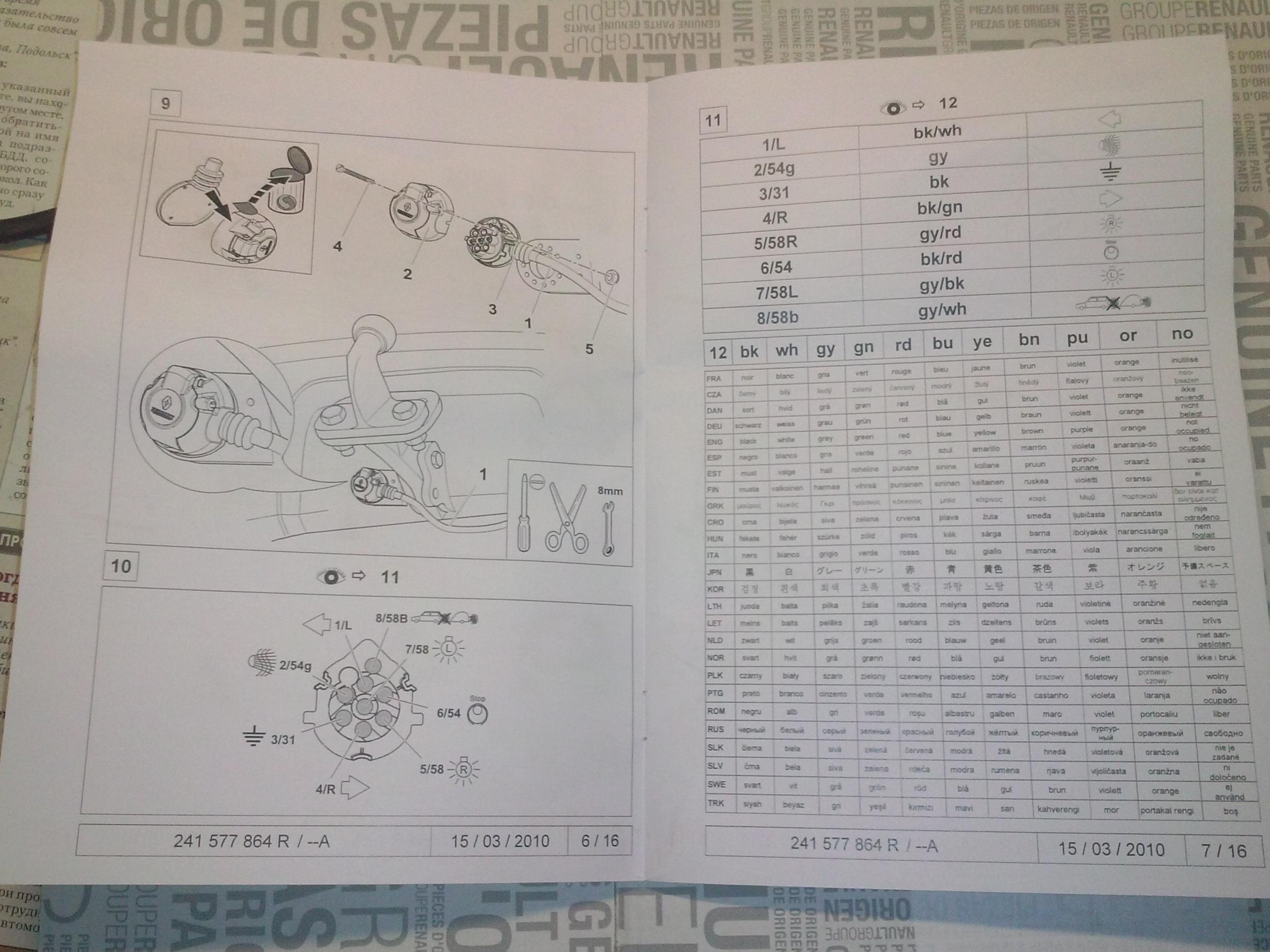

Дмuтрuй, я давно установил родную проводку для фаркопа. Всё подключено по инструкции, но не придавал значения, что при включении задней туманки горят обе, и на машине, и на прицепе.
Сообщение от Дмuтрuй
размыкается контакт на заднюю туманку, на авто при подключении вилки прицепа, горит только на прицепе
Как проверить правильность работы? Где размыкается контакт на туманку?[IMG][/IMG]

Проверяется путём подключения прицепа. В самой розетке, при установке вилки происходит размыкание контакта на ПТФ тягача. Рисунок №10 в инструкции, клемма 8/58В. Питание ПТФ идёт до розетки и через замкнутый контакт возвращается к фаре, при установке вилки, контакт размыкается и ПТФ тягача гаснет. Как-то так.
