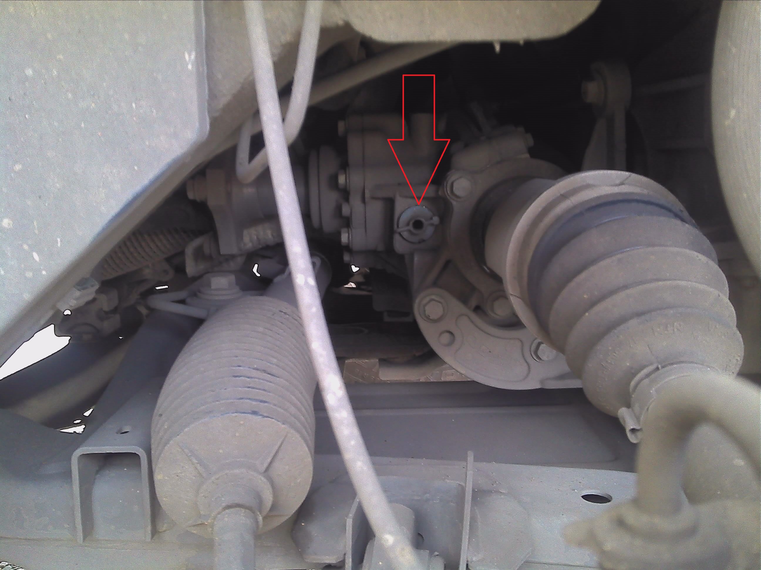

HOMAS, при движении никак не проявлялось, просто сопливится у привода переднего правого колеса на выходе из раздатки, при движении может быть слышен гул если масло в раздатке мало осталось, проверяется просто, выворачиваешь колеса влево и смотришь на привод колеса у раздатки с фонариком, если сухо то все окей, если влажно то к дилеру, еще кто то писал протекало из под сальника где кардан выходит из раздатки, но на 1,6 вроде такого не встречалось, может и ошибаюсь, посматривать конечно не лишнее.

должно быть все сухо как здесь, да не обидится на меня zhiv за его фото.

стрелкой указана пробка заливного отверстия раздатки, которое является уровнем масла в раздатке.
