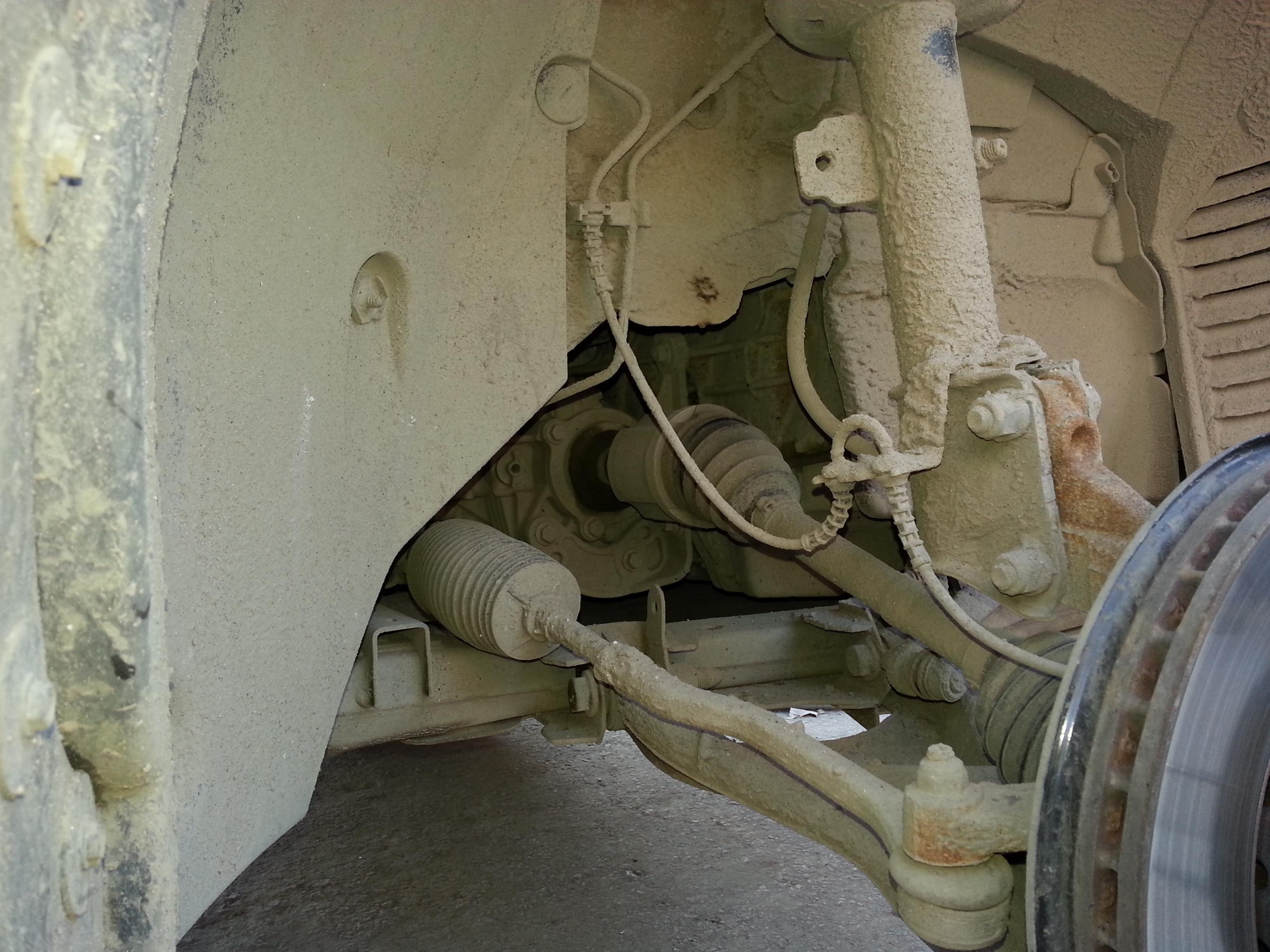

Re: Течь сальника "или новая болячка Дастера"
Сегодня переобувался - посмотрел...
Оно?
Потеков пока нет , но уже потеет...
Пробег 8000
Дорогу осилит идущий
