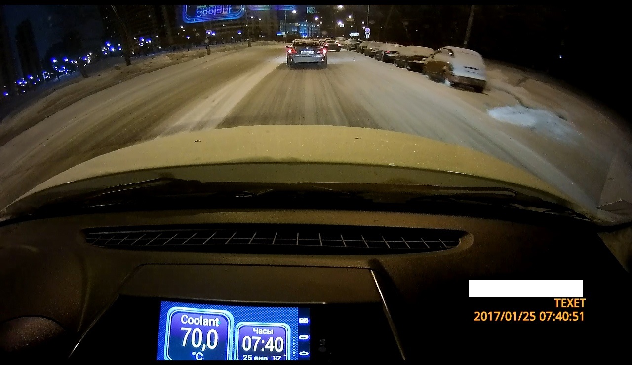

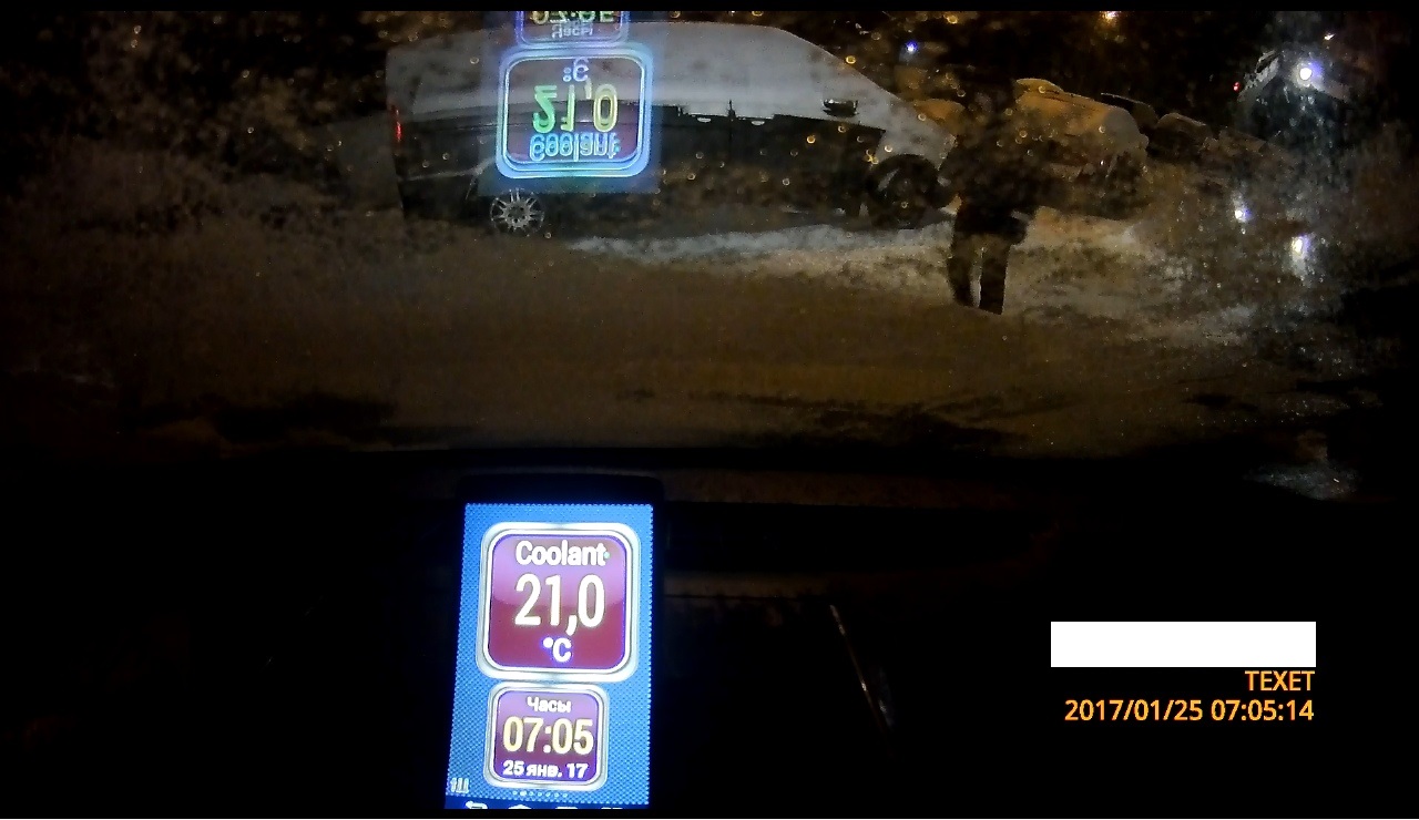

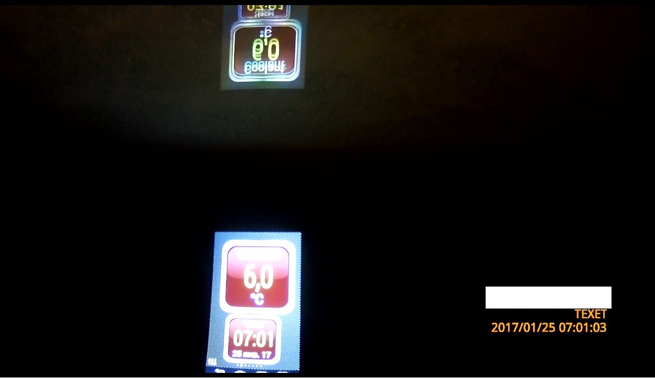

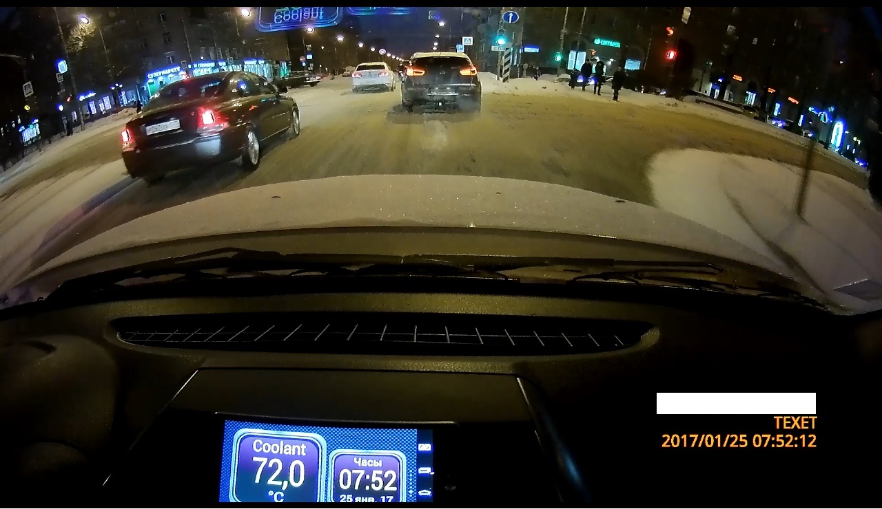

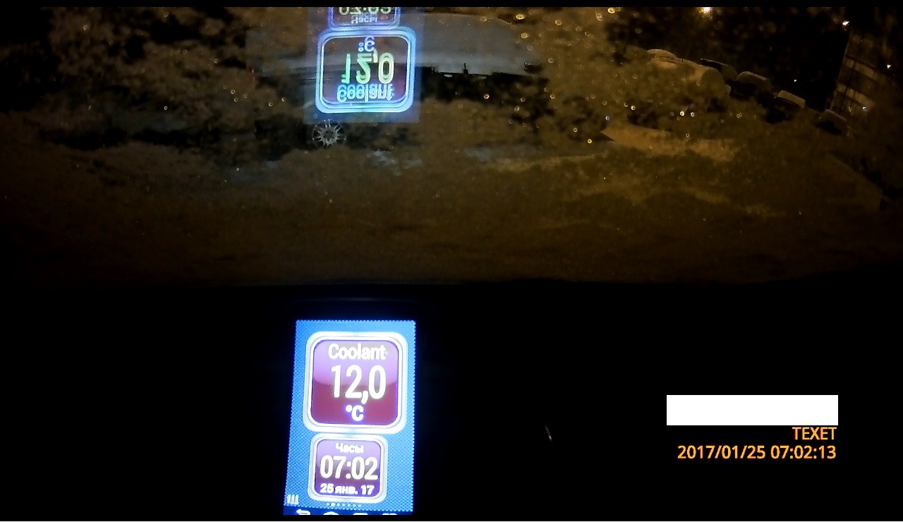

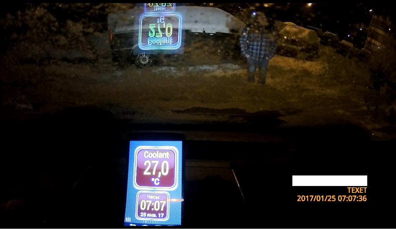

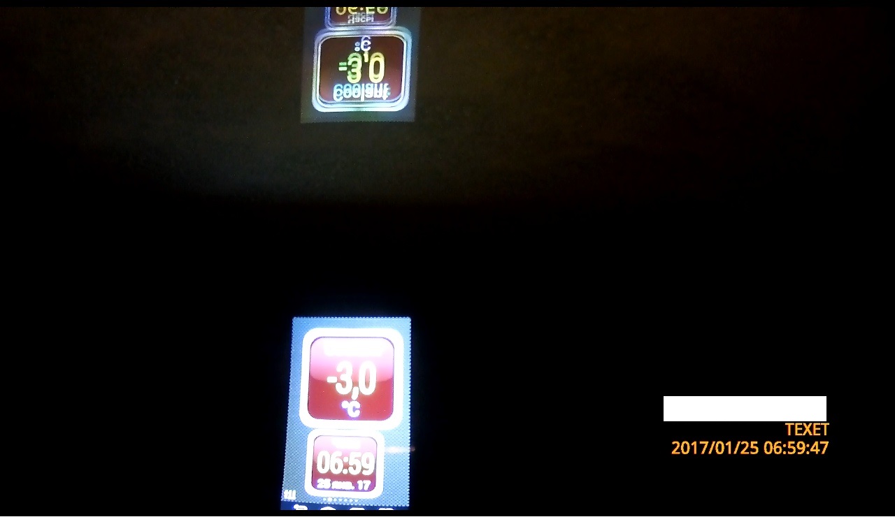

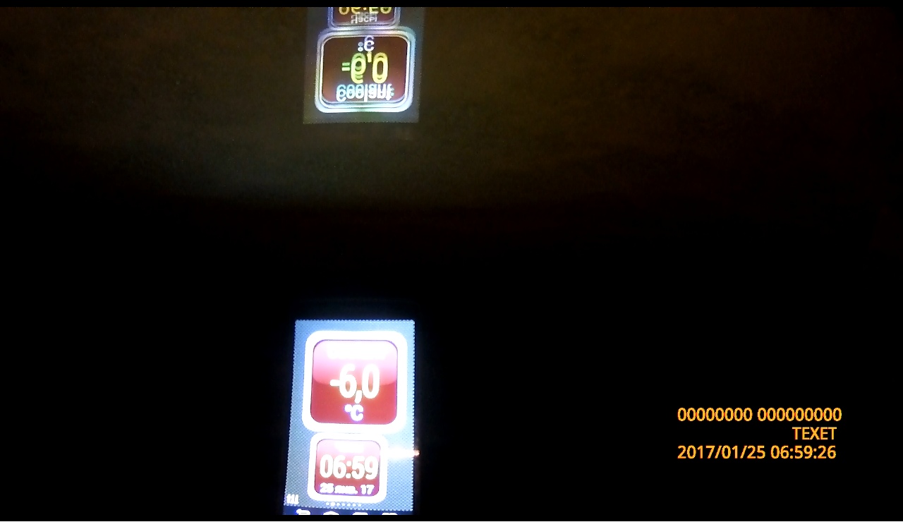

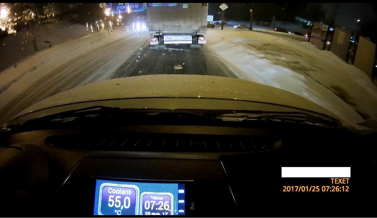

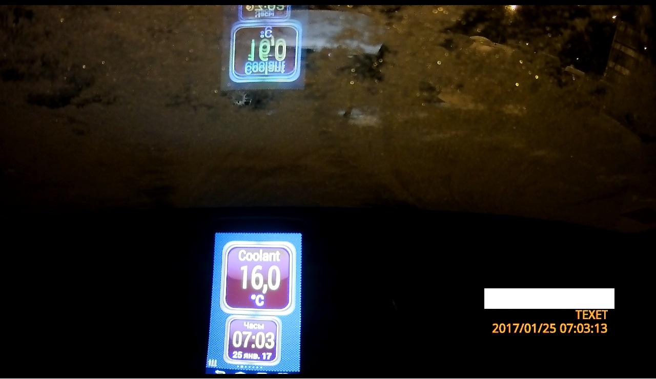

Так как на рестайле отсутствует указатель температуры двигателя, я решил посмотреть с помощью ELM mini, что там и как.
По прогреву - грейте ребята, обязательно грейте!!! При температуре -9 по БК, двигатель прогрелся, на холостых и включенной печкой, до +27 за 7 минут!!! Дальше БлюТус отвалился, но все равно, еще через 20 минут толкания тыр-пыр поднялась около 50, ну а рабочая температура при толкании по московским пробкам, при уличной -9 С., получилась 70 С..
А потолкаться сегодня пришлось, обычно с утра доезжаю за 40-50 минут, а сегодня ехал 1,5 часа, и это 20 км.
