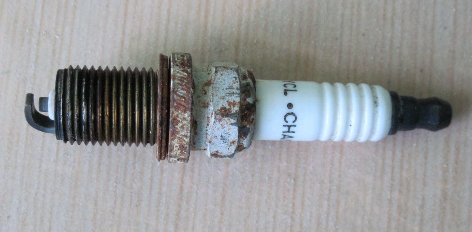

Касательно свечей. Прочитав на форум что не редки случаи коррозии свечей, решил их заменить сам, после прохождения ТО-1. Поставил «NGK v-line №28», комплект свечей 400р плюс диэлектрическая смазка 350р. И, похоже, не зря сменил свечи раньше. Вот такую свечу извлёк из 3 цилиндра.
PS.Двигатель ни разу не мыл водой тем более мойкой под давлением.

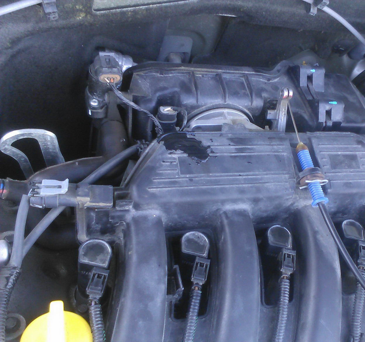

Обсуждалось и не раз, вода с форсунки на капоте капает прямо на катушку.

[QUOTE=Рtyrman;725353]Касательно свечей. Вот такую свечу извлёк из 3 цилиндра.
Вероятнее всего из 2,т.к.порядок отсчета цилиндров у Дастера наоборот

Точно. Для дастера это второй цилиндр. Про форсунки читал, но подтёков над катушками не видно вот и решил что у меня этой проблемы нет.

На впускном коллекторе,напротив второго цилиндра, должен остаться белый налет.

Теперь понятно, а то я думал, что должно капать прямо на катушку. Даже поэкспериментировал, плеснув немного воды на капот.
