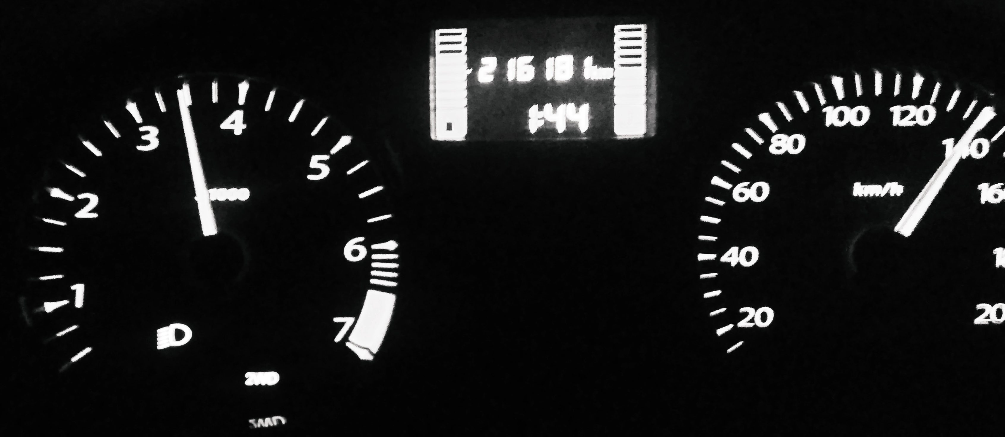

6мкпп. Проехав на дастере 2.0 4wd
216 т.км. Стал переключаться после 3000 об/мин. Не ниже. До этого в районе 2500 делал переход на передачу выше. А так даю иногда до 5000 об/мин, чтоб не старел-дастер.
Старый 13.05.2019, 23:12   #545
dan83
Аватар для dan83
Онлайн: dan83 вне форума
Был(а): 09 дек 2022 07:48
Адрес: МО
Автомобиль: renault daster 2.0 полный 2012
По умолчанию Re: Переключение передач на 6МКПП.
Фото. Ехал поздно. По новойриге )
