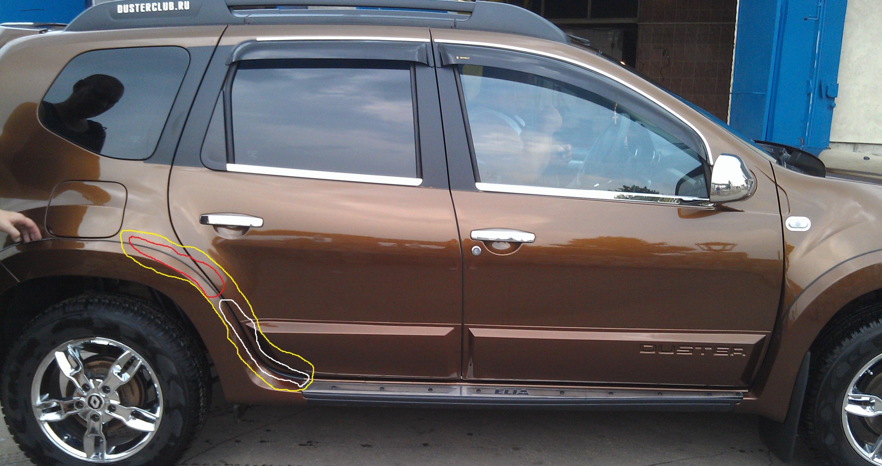

Добрый день, коллеги я в сомнении нужны ли молдинги и стоит ли их красить. Не могли бы скинуть фото после поезди по грязи и мокрой дороге хочется посмотреть функциональность, так же буду признателен если кто нибудь выложит авто в цвете "белый лед" с крашенными молдингами. Спасибо

pier, молдинги на двери? Или Вы имеете ввиду накладки на арки?
Зачем их вообще красить? Они и приклеиваются для того, чтобы если притёрся, то минимум следов. А от грязи они Вас не сильно спасут. В этом больше пользы от брызговиков

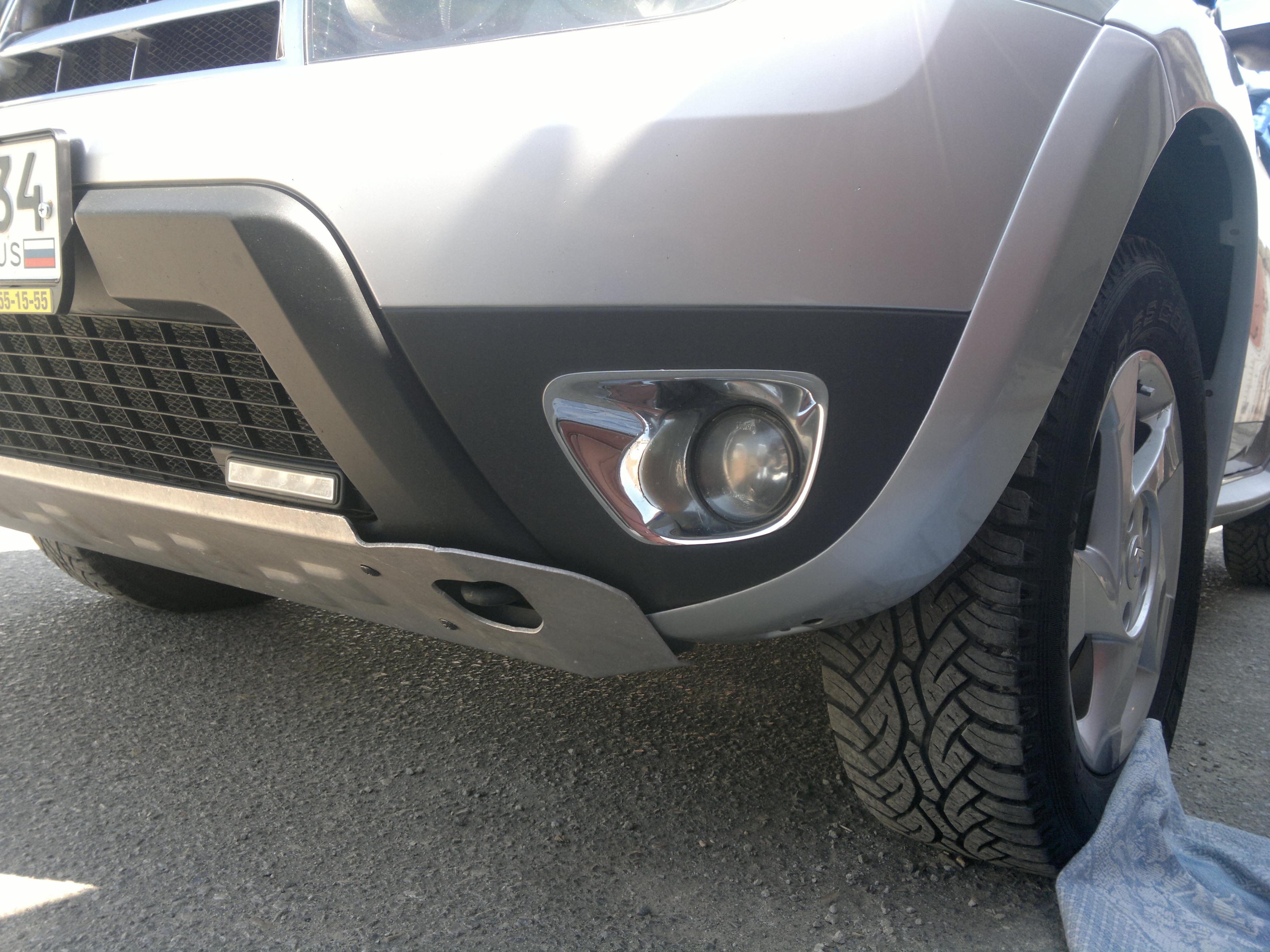

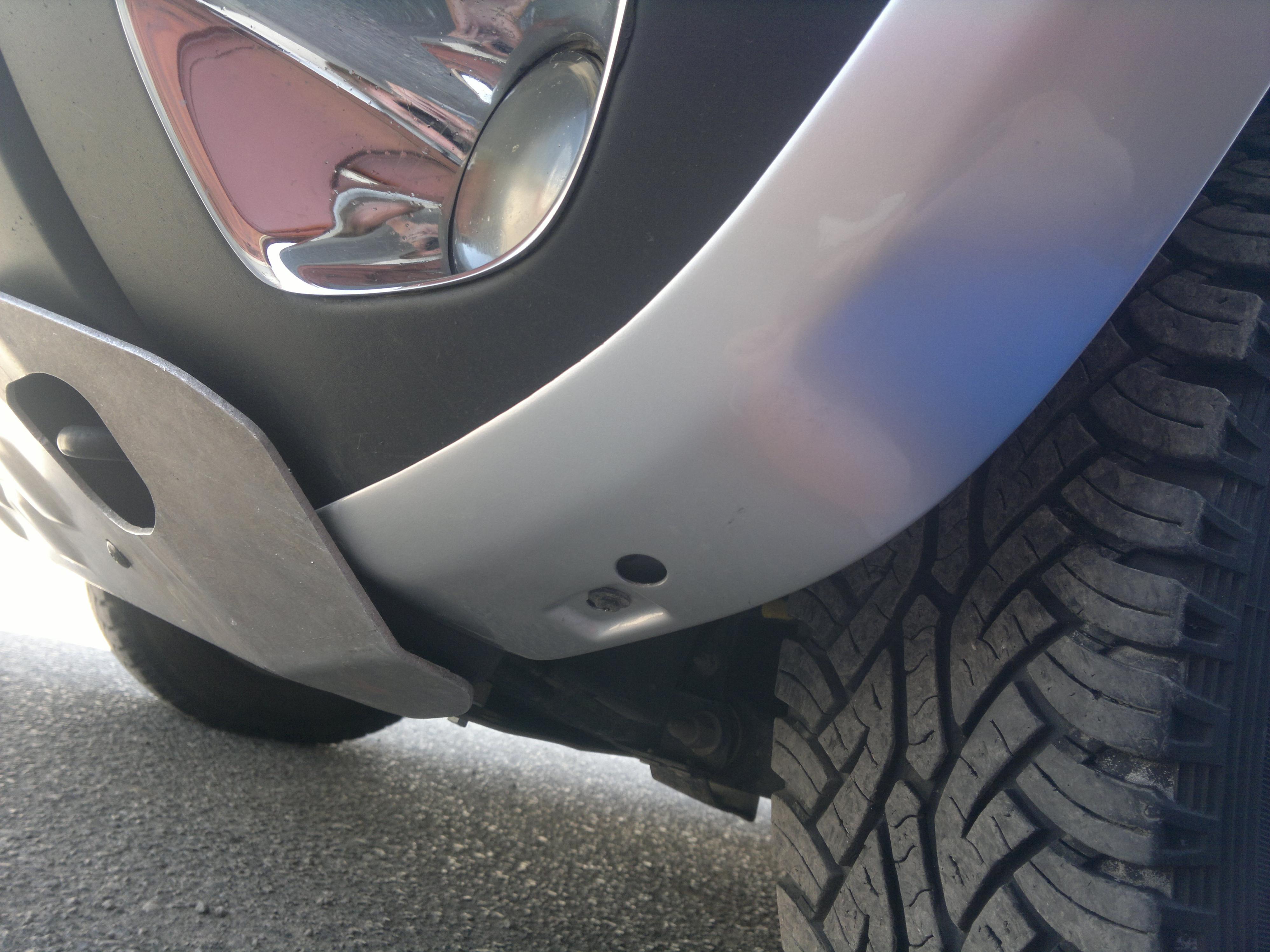

Немного покажу то, что только ещё сейчас устанавливаю (самостоятельно и не совсем красиво).
Расширители брал крашенные, т.к. жена против чёрного на светлой машине.
Чтобы служили дольше - затянул их бронеплёнкой...
Сейчас устанавливаю.
Вот несколько фото с установки, как крашенные расширители на светлой машинке совмещаются с расширенной защитой "Патриот".
P.S. В обиходе на руки не жалуюсь, а вот при установке расширителей понял, что немного не из того места растут... , правда и бампер передний слегка стукнутый, потерял геометрию.

Не растраивайся, у меня бампер целый и руки не кривые))) встали так же.
Пы Сы Ставил год назад все по технологии, но нашу жару ЗМ не держит, буду переклеивать сразу на герметик.

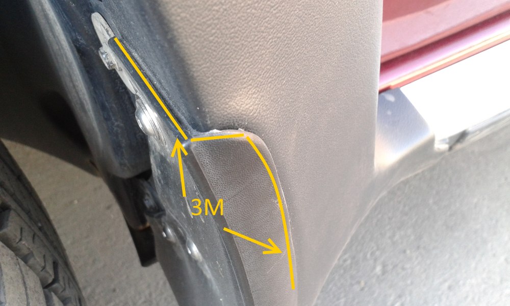

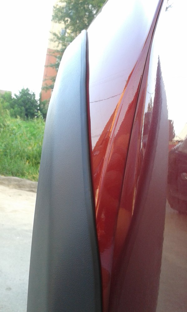

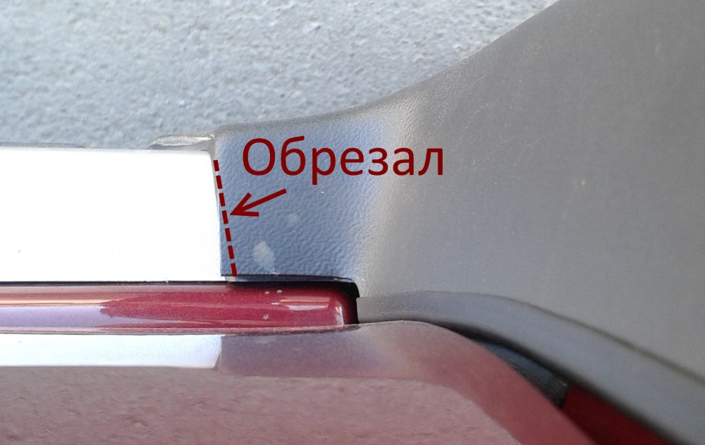

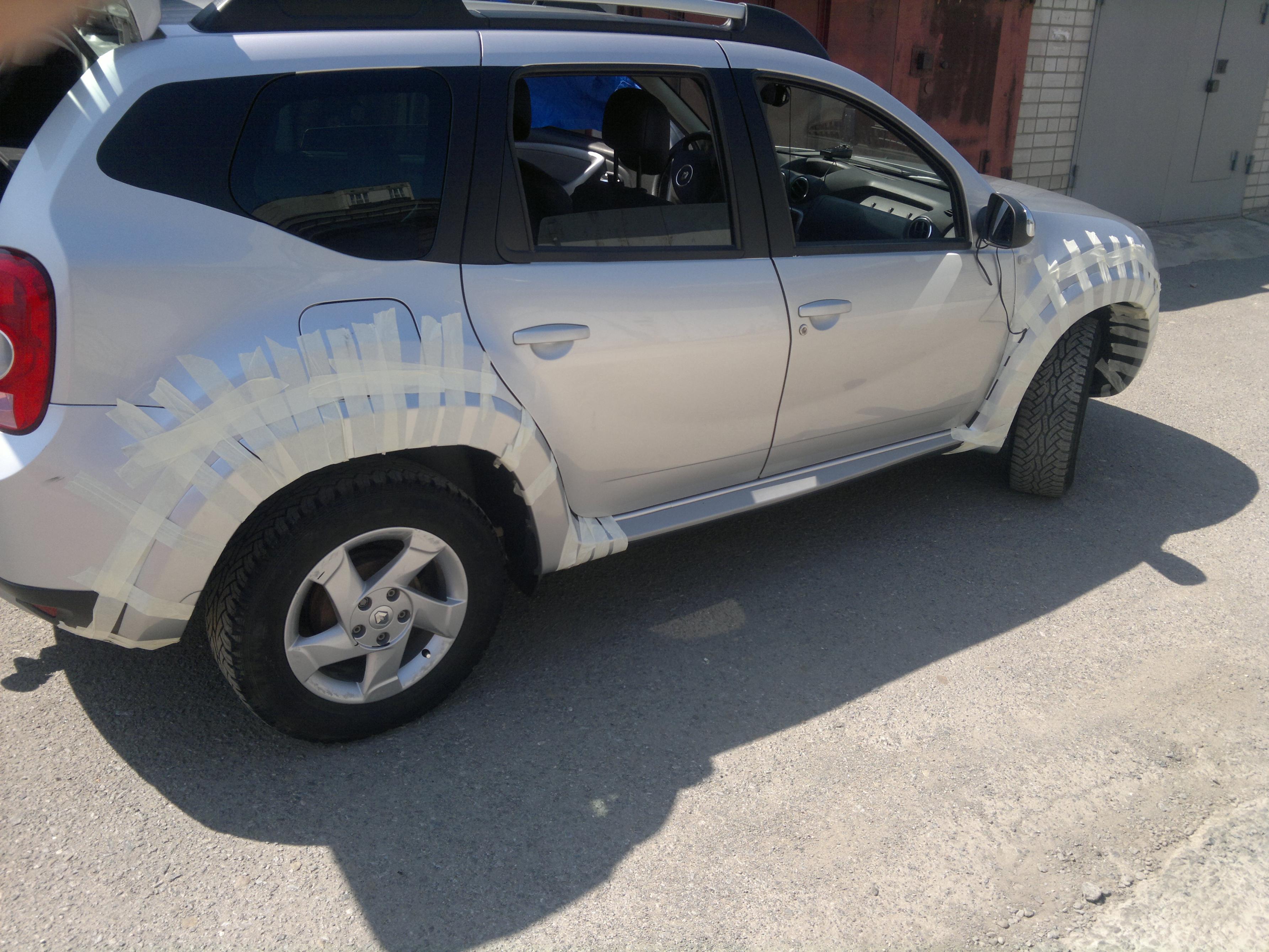

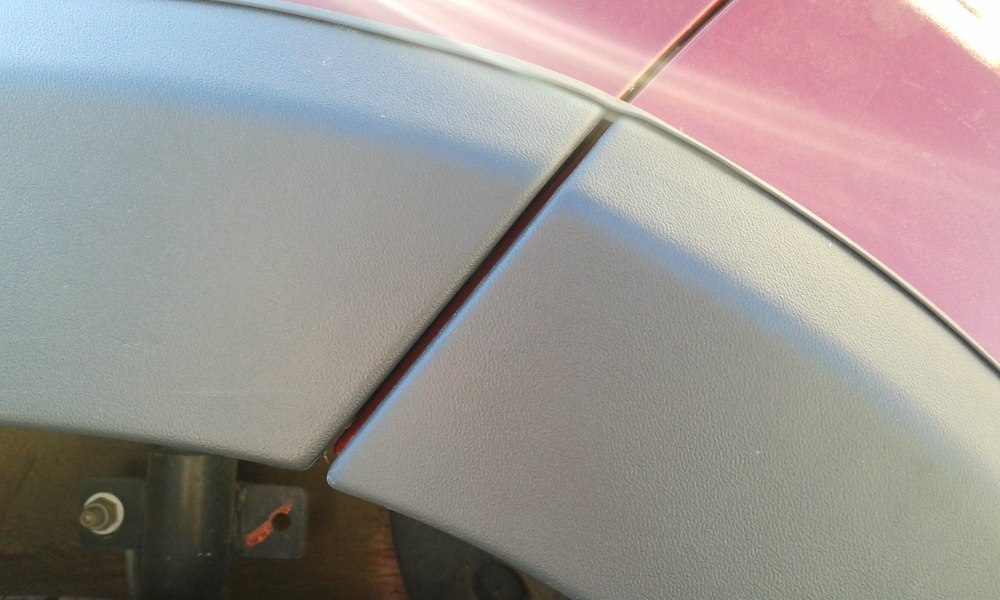

Наконец-то поставил расширители! Честно говоря, задолбался их один на даче ставить, где подход к авто не со всех сторон удобный. В общей сложности ушло часов 8-9 рабочего времени. Внешний вид теперь стал однозначно лучше!
Расходников из комплекта хватило с запасом, оставшимся скотчем 3М (и праймером) подклеил верх и бок передних штатных брызговиков (см. фото), иначе на новых арках они топорщились. Немного подрезал арку со стороны передних дверей, иначе порог некрасиво перекрывался (на фото есть).
Понравился способ выставления зазоров и прижима арки с помощью малярного скотча. В итоге арки относительно кузова сели идеально, никаких зазоров. А вот на стыках крыльев и бамперов поймать зазор идеально не особо получилось. Но геометрия у меня уже походу немного нарушена. Кстати, уже с расстояния 1м этого не заметно, все выглядит ОК.

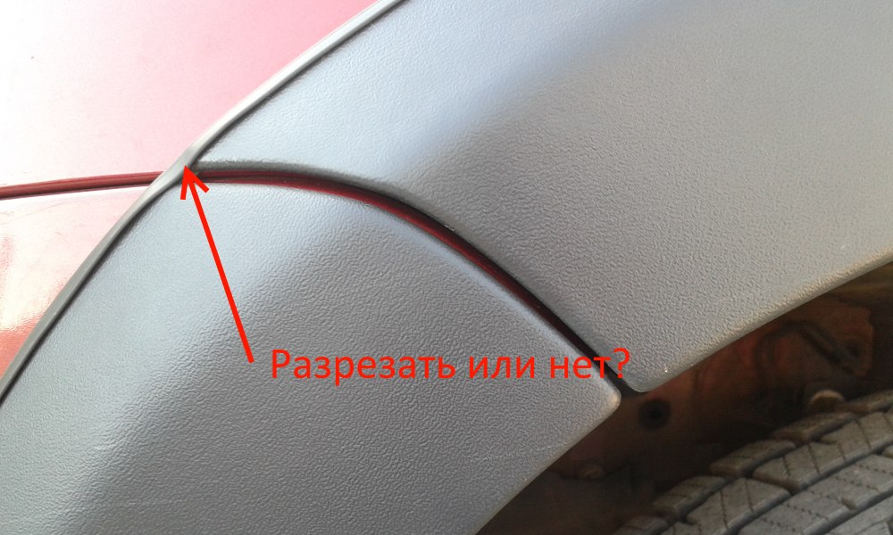

Хочу вот отрезать лишнюю резинку на стыке деталей арок, но опасаюсь, что на мойке сдеру ее керхером.

Сообщение от gorsv
отдерут, даже если обрезать не будите...возьмите тубик "суперклея" и приклейте уплотнитель к расширителям, там нужно в нескольких "точках", главное открытые стыки арок, а то я потерял резинку все руки не доходили подклеить теперь жду посылку от КАРТ

Дополню свой отзыв - машина во время и после дождей в городской эксплуатации стала чище. После первого и даже второго дождя нет назойливого желания немедленно ехать в мойку и ощущения, что на стоянке стоишь самый грязный.
Вот только одна проблема появилась. Фактурная накладка отошла от кузова в районе задней правой пассажирской двери где-то на 1мм. Правда со стороны это незаметно под каким углом не смотри (с левой стороны никаких проблем). Ближе к бамперу сидит как влитая, пошевелил и пришел к выводу, что герметик отошел в той части, которая ближе к водительской двери. Надо ее отдирать по идее, но вот пластину, которая приклеена к кузову на двухсторонний скотч, отдирать не хочется - очень хорошо сидит да и сцыкотно.
Думаю, как теперь снять только наладку. Может открутить саморезы, снять герметизирующую резинку и, аккуратно просунув лезвие между кузовом и пластиком, отрезать ее по тому слою герметика, который еще держит?
П.С. Заднюю правую сторону делал последней, соответственно, праймера и герметика не жалел. Но отклеилась именно она. Начинал все делать еще при свете солнца и +28С, а закончил уже ночью. Вкрутил саморезы в пороги и бампер, начал оттирать гермет (в паре мест случайно мазнул) и под конеч заметил, что уже роса начала садиться тонким слоем. "О" - думаю, - "как хорошо, что до росы успел все приклеить". Видать не успел (

gorsv
нужно конкретное место в какой зоне это случилось. на фото зоны обведены. есть вариант исправить не снимая.
если сравнивать клеющие свойства стекольного герметика и скотча, то оторвать то, что приклеено стекольным клеем невозможно (при использовании праймера) - его как правило срезают. я когда проводил эксперимент как он держит - у меня расслоился абс пластик, а клей остался почти нетронутым. Со скотча оторвать реальней - 100% оторвется, правда прийдется помучаться, отрывать враскачку, зацепиться и постепенно туда-сюда раскачивая можно оторвать (скотч расслоить легче чем полиуретановый герметик. Если расклеилось что-то от стекольного клея значит нарушена технология.
опасно. Снять накладку более лучший выход.
стекольный клей застывает при наличии влаги (влажности) и чем ее больше, тем быстрее схватывается. Со скотчем прямо противоположное - ему влага противопоказана. Почему у вас держит скотч лучше чем герметик я не представляю, должно быть наоборот.

Сообщение от Карт163 Посмотреть сообщение
gorsv
Благодарю за оперативный ответ! Отошло как раз в месте, помеченном красным.
По тому что отошло - скотч или герметик гляну еще раз с фонариком. Может не углядел чего.

если в районе красного, то не получится (был вариант натянуть немного накладку и в нижней части закрепить клипсой).
Посмотрите повнимательней, по логике там скотч должен отклеиться (влага). Если это он, то нужно отдирать (склеенные половинки внешняя + внутренняя), менять скотч и приклеивать обратно.

Отошел именно герметик отошел, причем от пластиковой арки, деталька на скотче на месте. Тогда как тепло будет на выходных буду все это отдирать.
