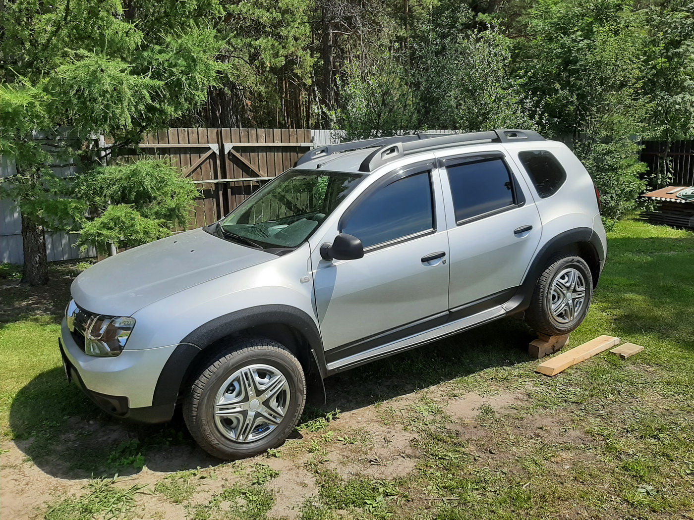

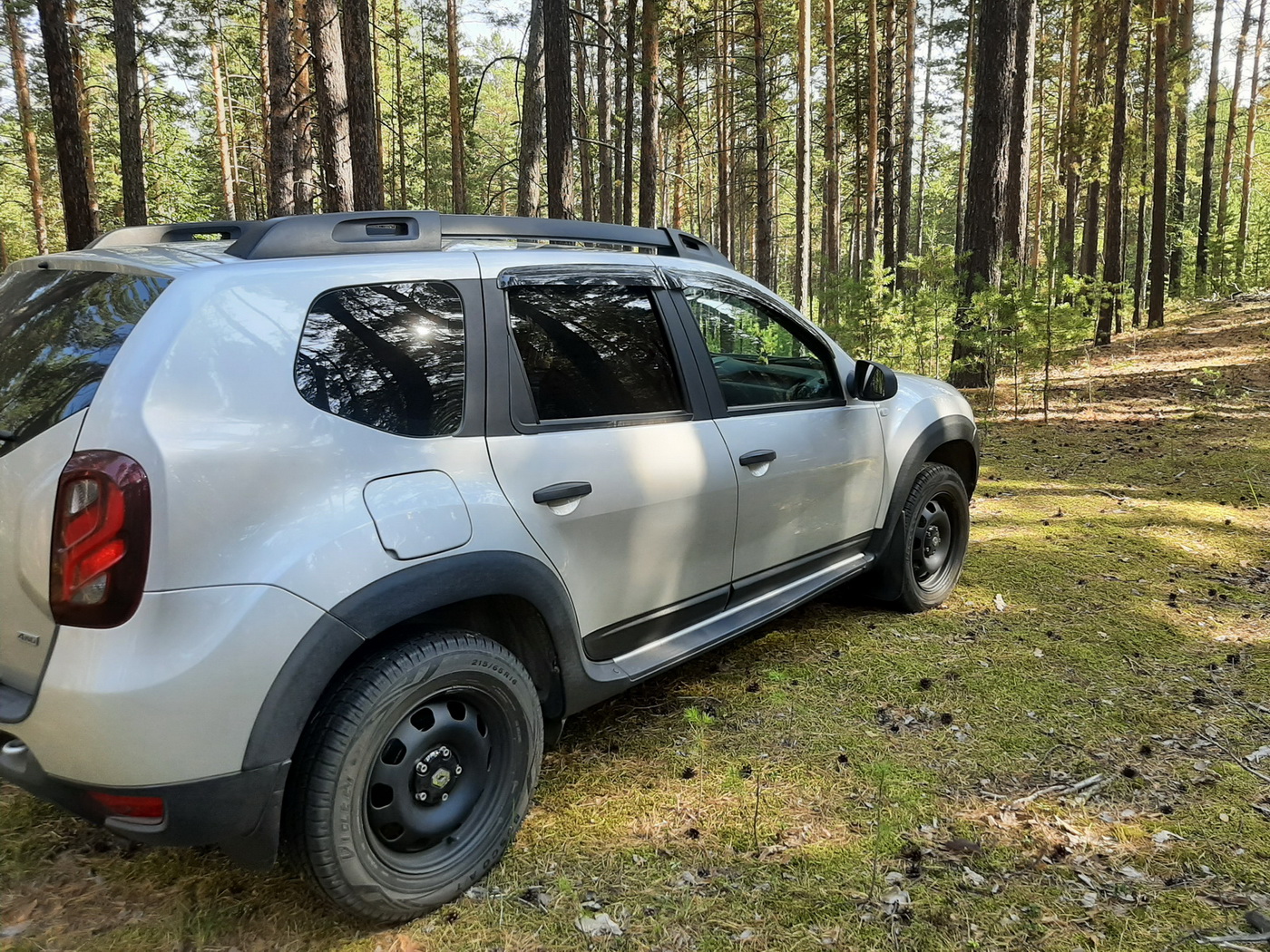

Про литье даже не задумываюсь. И зима и лето на таких стоят.
Тип файла: jpg 20220901_105215.jpg (807.2 Кб, 856 просмотров)

Это точно, по поводу колпаков. В прошлом году снял, убрал в запас. Поставил родные черненькие. Летом еще головки болтов зачерню, коли время будет.
Тип файла: jpg 20220901_105256.jpg (582.5 Кб, 342 просмотров)

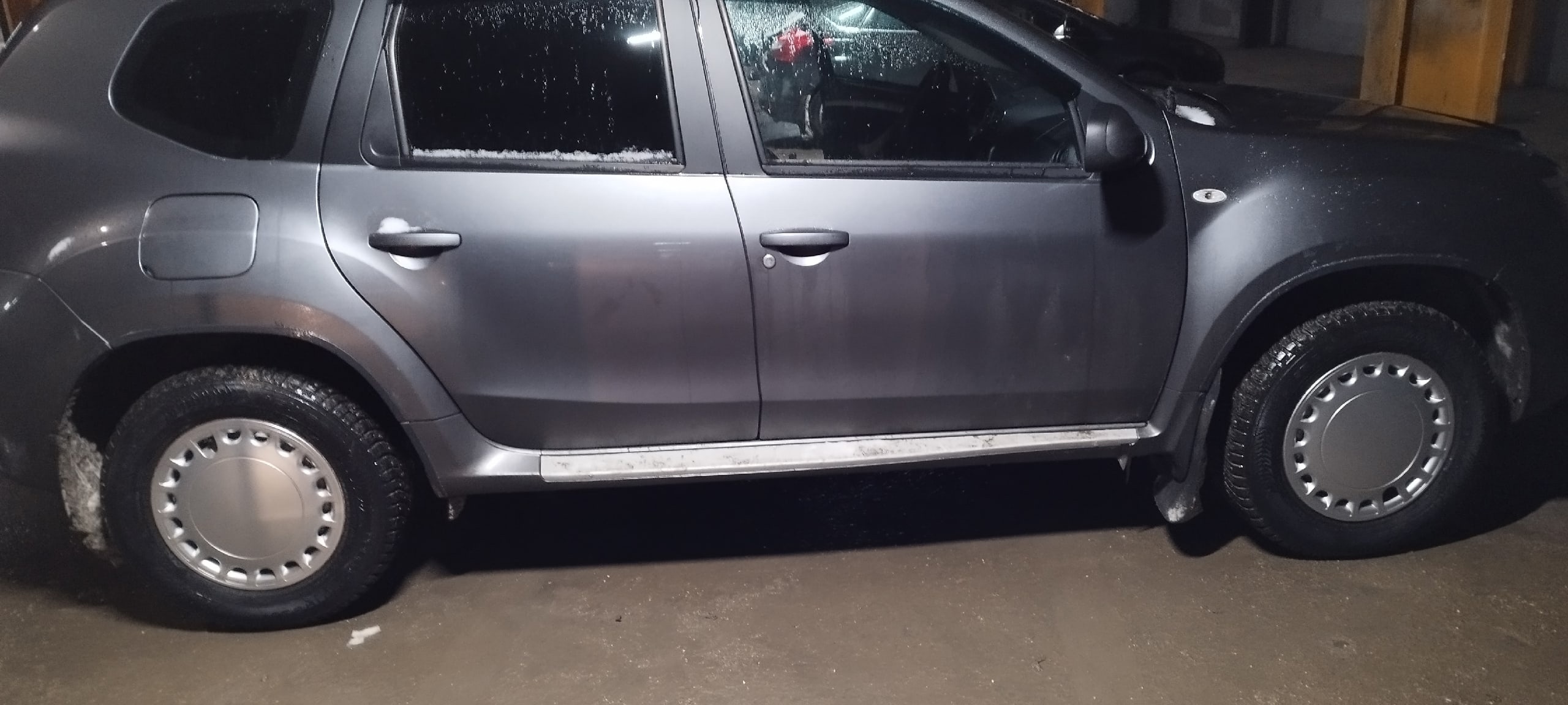

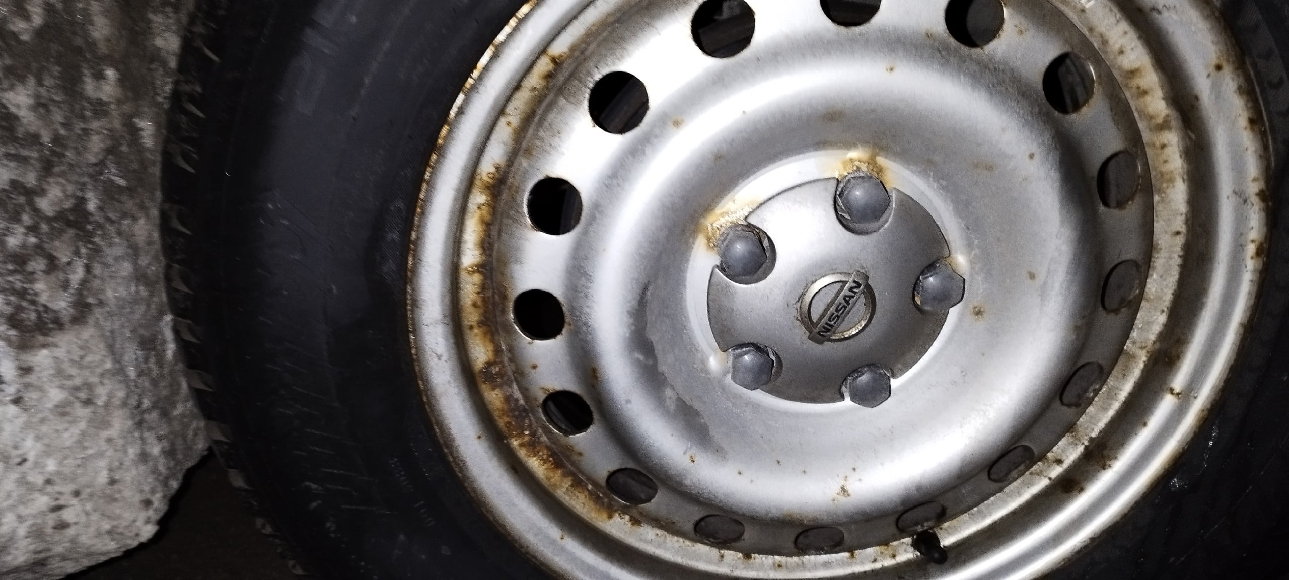

Стали сильно ржаветь штампованные диски ТЗСК на зимней резине, встал вопрос заменить на литье, покрасить или просто поставить декоративные колпаки. Литье самое конечно самое то, но под ним видно ржавые тормозные диски, что тож придется как то дорабатывать . Покрасить — цены колеблются за 1 диск от 500 до 1500 руб + шиномонтаж +балансировка, что тож не совсем бюджетно . Решил таки поставить декоративные колпаки за 1500 руб комплект 4 шт по акции с Озона . Заказал, встали как родные, закрыли ржавые диски и барабаны . Надеюсь не разочаруют.
Тип файла: jpg ржавые диски.jpg (641.3 Кб, 334 просмотров)
Тип файла: jpg декоративные колпаки.jpg (486.5 Кб, 348 просмотров)

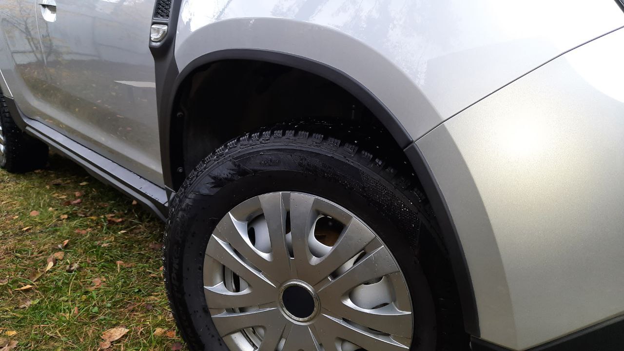

Я полноразмерные колпаки выбирал по количеству "спиц" у них - либо 10, либо 5 потому как тогда симметрично смотрятся на дисках. Причем на черных, на мой взгляд, выглядят поинтересней.
Тип файла: jpg 20220810_125055.jpg (758.4 Кб, 372 просмотров)

Для серых у меня точно такие же колпаки, но с зеркально отраженными цветами. Сейчас их в запас убрал, потому как все диски перекрасил в черный цвет.
Тип файла: jpg 20210702_142748.jpg (836.1 Кб, 338 просмотров)
