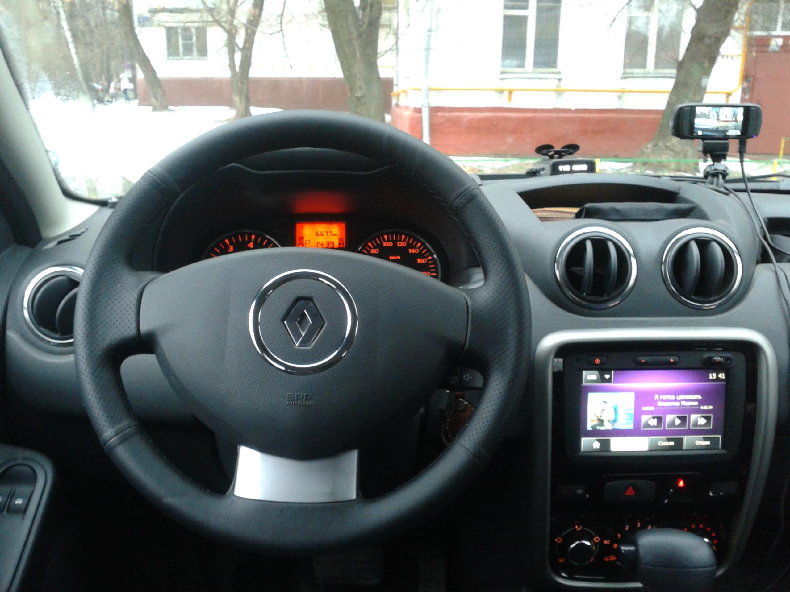

Я тоже себе сделал кожаный руль. Купил в "Дастершоп77" комплект "Кожа рулит", но не рискнул сам снимать руль и обшивать. Нашел мастера, который сделал всю работу за 3500 руб. в новогодние каникулы. Если бы делал месяца три-четыре назад, то стоило бы 2 тыс.
Сделал все в моем присутствии часа за два. Где надо - подклеивал. Руль обшит вполне качественно, хотя мастер ругался на выкройку, включая кое-какие дефекты кожи, и сказал, что оценивает результат на троечку. По его словам, получилось бы лучше, если бы я заказал из его материала по его выкройке.
Результат на фото

Плюсую по выкройке. Так себе.
Но 3,5 тыр за работу многовато имхо. Лучше б уж самому - глаза бояться руки делают

За 5тыс. Утолщение.
