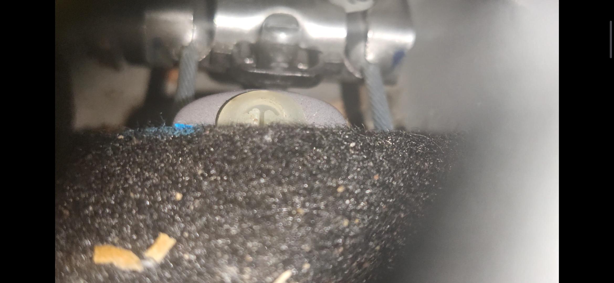

Допустим ли небольшой перекос этой скобы ручника?

Сообщение от Сергей159
Она для этого и стоит, чтоб выравнивать усилие на левой и правой стороне...

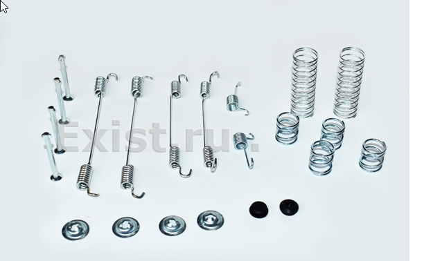

Добрый день. Со смотрового отверстия на щитке задних барабанных тормозов потерялась заглушка резиновая. Подскажите пожалуйста номер детали или чем ее можно заменить?

Сообщение от Dippp111
В запчастях ее не нашел, есть вроде вот в этом наборе
Asam 33841
Комплектующие, тормозная колодка
цена в Экзисте 1052р.
