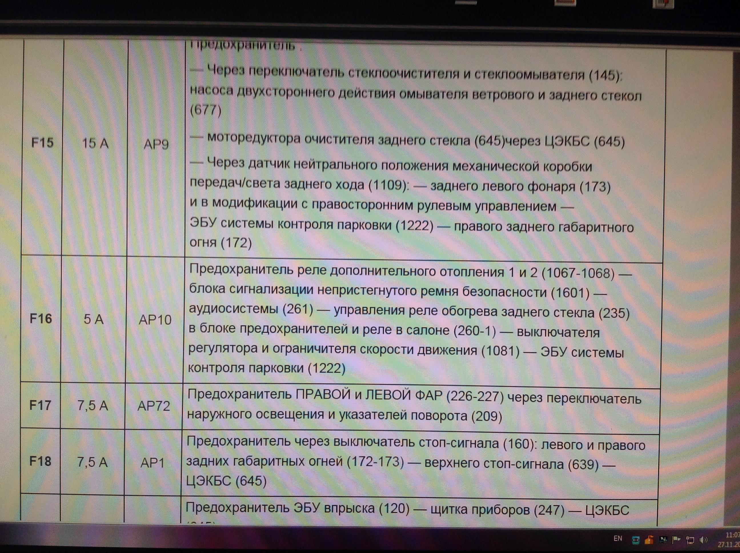

Сообщение от Арамис Посмотреть сообщение
SergeyIka, если я правильно понял о втором снизу ряде(а если считать сверху вниз,то он 4 ряд),где 9предов-15;,15;,7,5;,7,5;,5;,5;,7,5;,5;,5 А. Первый 15 А-это стеклоочиститель ветрового стекла,а Ваш второй 15А-это регулятор огранич скорости,сигнализат непристег ремня безопас...,система парковки,мультимедийная система,кондиционер,подогрев сидений. Я находил такую информацию в книгах по рестайл с 2015 г Дастеру,но есть 4 комплектации Дастера!!! А описание на Люкс (я так думаю). Удачи!!!
В описании по ниссан террано всё тоже самое кроме подогрева сидений и номинал второго предохранителя указан в 5 А, но эти ниссановские мануалы которые перевод с французских идут со множеством ошибок и нестыковок, так что я не удивлюсь если в описании опечатка. Однако перечень защищаемых цепей наводит на мысль что 15 туда всётаки много и должно быть всёже 5 или 7,5, ну и обычно не вешают питание блоков на один пред с мощными потребителями

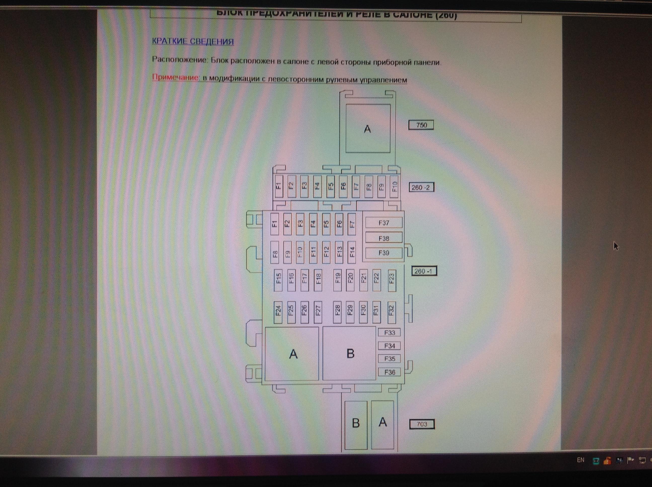

Вот схема блока

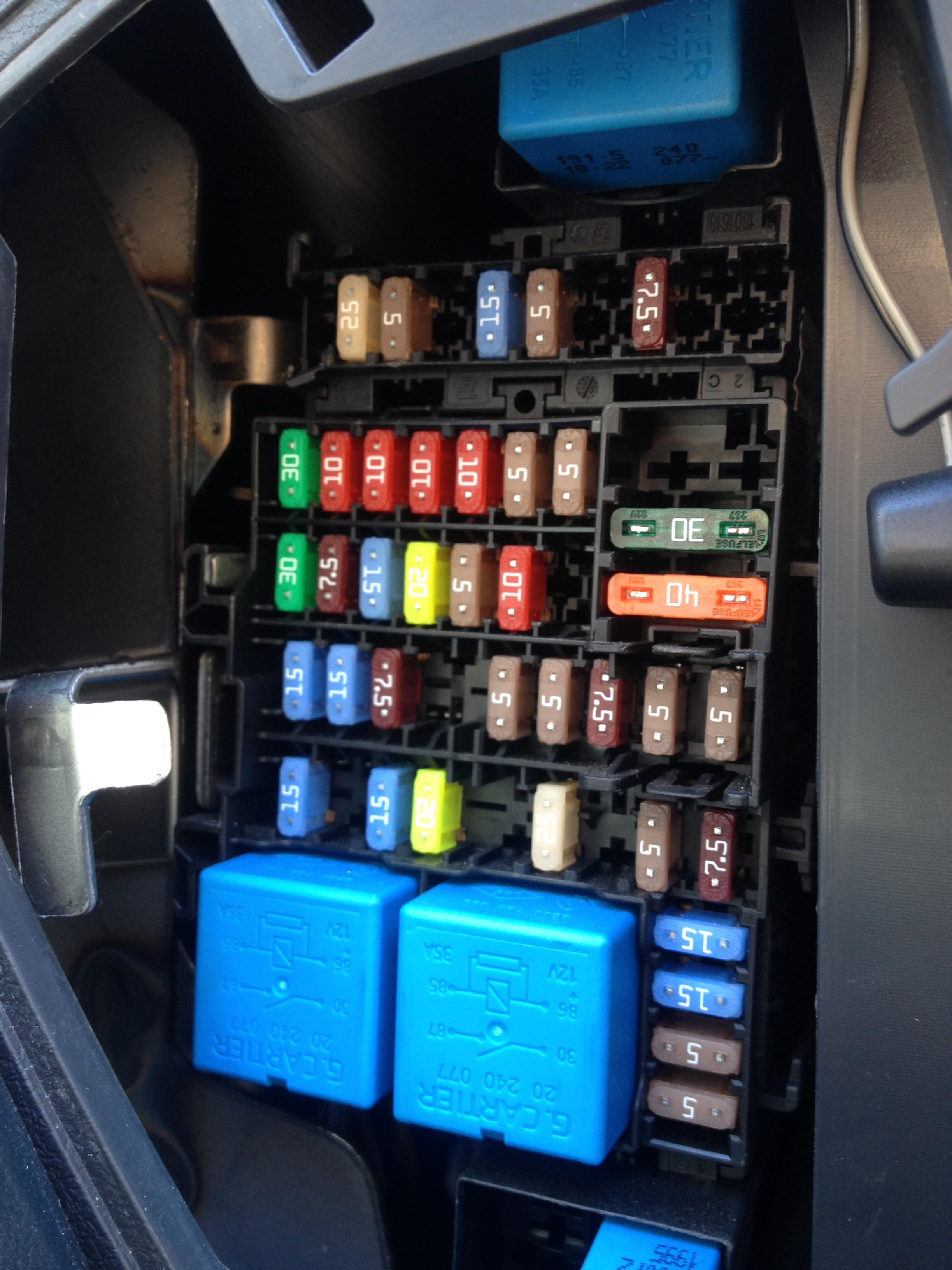

Да пускай выложит фото своего блока предохранителей и укажет на него и профиль заполнит. Что гадать то? А то получается нам больше надо, чем ему...
