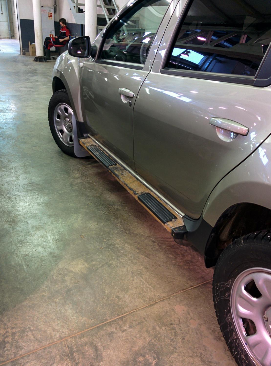

09.04.2015, 10:23
#567
Регистрация: 23.12.2011
Сообщений: 20,511
: 46138
Re: Пороги
Сообщение от bobfate
РА?
Цвет металла эксклюзино-оригинальный
09.04.2015, 10:27
#568
Регистрация: 24.09.2012
Сообщений: 507
Время онлайн: 5 мес. 6 д. 9 ч. 40 мин. 46 сек.
: 1116
Был(а): 05 июл 2021 20:12
Адрес: вологодская обл. г. Харовск
Автомобиль: Был Дастер,Калина2 ,теперь Лада Веста
Re: Пороги
Сообщение от zhiv
Re: Пороги
РА?
У меня точно так-же после зимы
09.04.2015, 11:34
#569
Регистрация: 27.11.2011
Сообщений: 484
Время онлайн: 1 г. 5 д. 6 ч. 40 мин. 25 сек.
: 681
Был(а): 30 апр 2025 22:16
Адрес: хмао-югра нижневартовск
Автомобиль: Рено Дастер серая платина 2 литра 4х4.
Re: Пороги
Это чё поржавели так
Шрек

Был(а): 14 Янв 2023 19:12
Адрес: г. Кострома
Автомобиль: 1,5 Dci 109 л.с.
Re: Пороги
Сообщение от zhiv
Охренеть, а я думал они снаружи полностью пластиком закрыты...

Автомобиль: дастер 4х4 2,0
Re: Пороги
Сообщение от potexin35
У меня тоже зацвели после зимы, но не так сильно как на фото.
Буду наверное перекрашивать - еще не решил.

Re: Пороги
РА?
Такая же фигня.
На прошлой неделе снял - свожу на пескоструйку и покрашу хаммерайтом.
Конечно косяк РА , но всеравно они мне нравятся.
Вот покрашу , поставлю и забуду.
Дорогу осилит идущий

Re: Пороги
Мне племяш вообще сказал - нафик их красить - так мол даже "брутальнее"

Re: Пороги
покрасил молотковой эмалью НОВАКС.
Предварительно прошелся лепестковым кругом и протравил.
Нижнюю часть - прошелся с пульвера мастикой БАРЬЕР.
Проблем нет.

Re: Пороги
О как, не у одного меня они зацвели..! В принципе я был морально готов к этому, еще при монтаже я нечаянно слегка стукнул ключём по кронштейну и удивился как легко отлетела краска...а уже через пару месяцев загнав машину на мойку обнаружил похожую картину как на фото...Ржавчина кроме как эстетически никакого урона порогам не принесет, 3 мм всё таки...Решено было их снять и оставить до лета и покрыть мастикой с антигравием, был ноябрь а теплого гаража нет... Заодно сфоткал их и отправил гневное письмо, приложив фото, на электронку РА...если честно, то на результат не надеялся...Но!.. Мне ответили через пару дней и предложили заменить товар, но я отказался, а взамен попросил компенсировать моральный ущерб продукцией ... Они согласились и прислали мне накладки на злополучные пороги, которые закрывают почти всю верхнюю часть, ну и ещё пару ништяков...Конфликт был исчерпан, пороги я покрыл битумной мастикой,а сверху посадил накладки на заклепки, для надёжности...Вот так, значит имидж для РА, пусть и не громкое но и не совсем пустое слово..!
