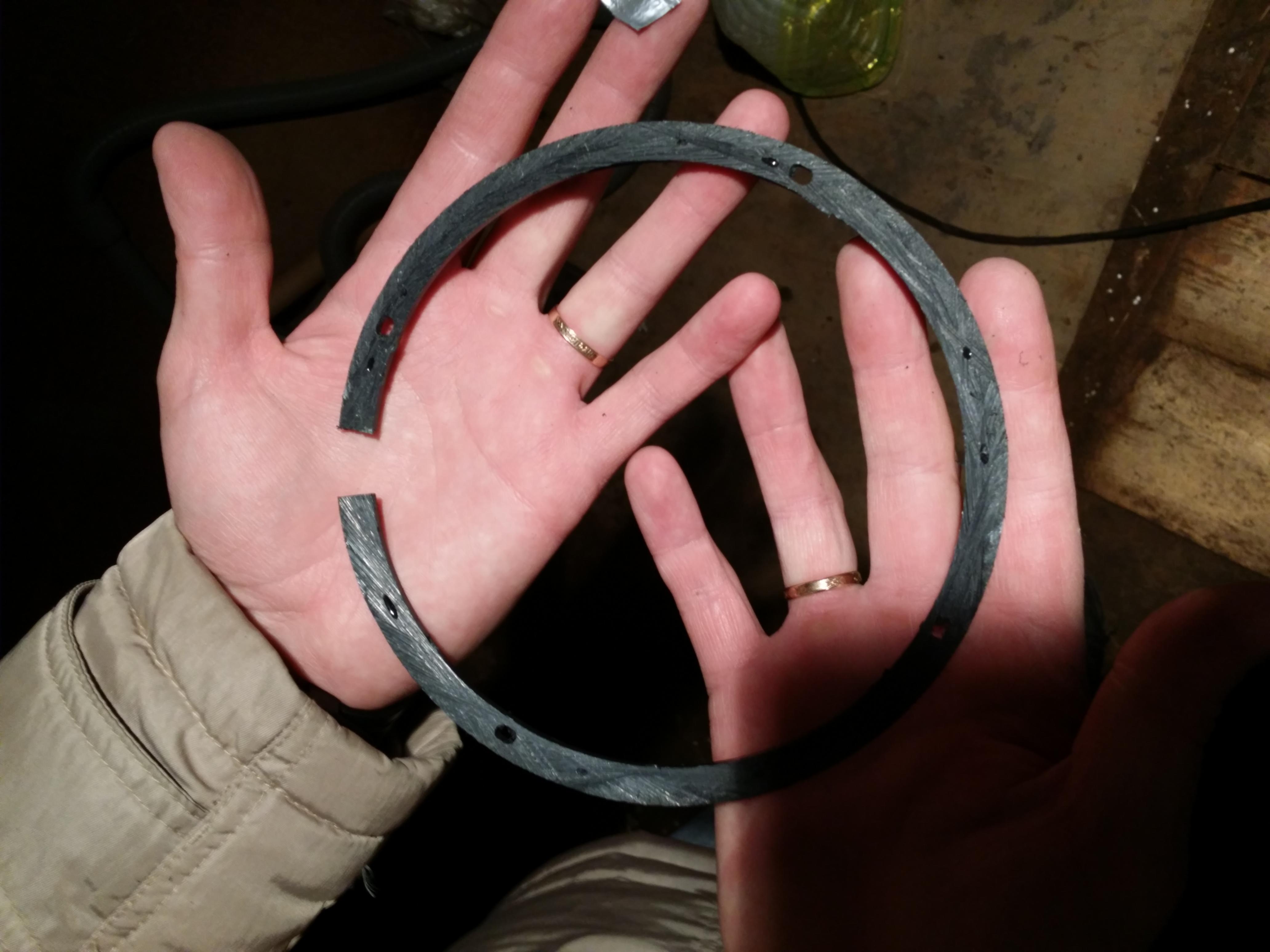

Выпилил 4-е кольца + 2 пустые бутылки 5л + смола + стекломат.

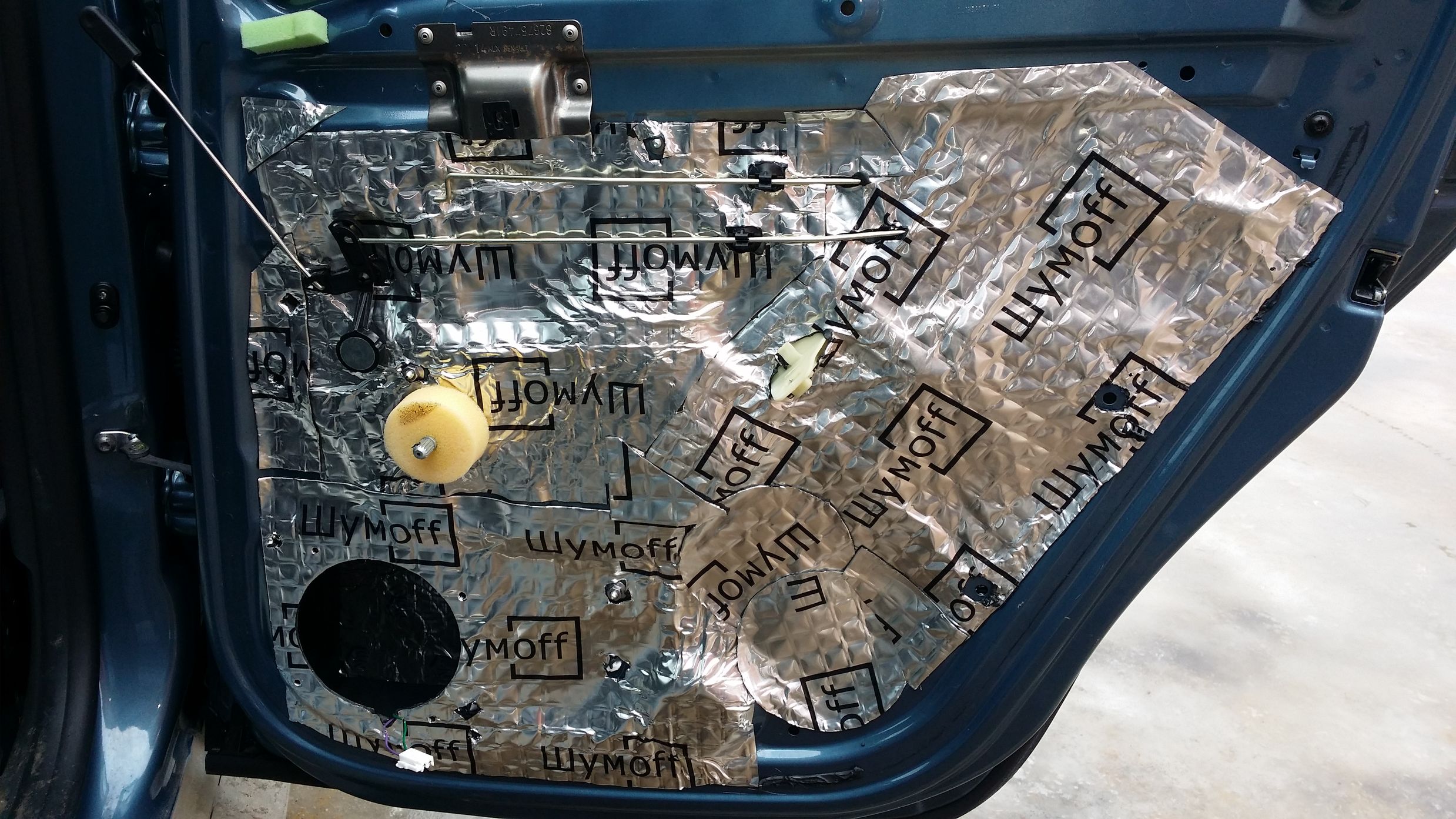

Верну Вас коллеги в тему про "пукающий..."

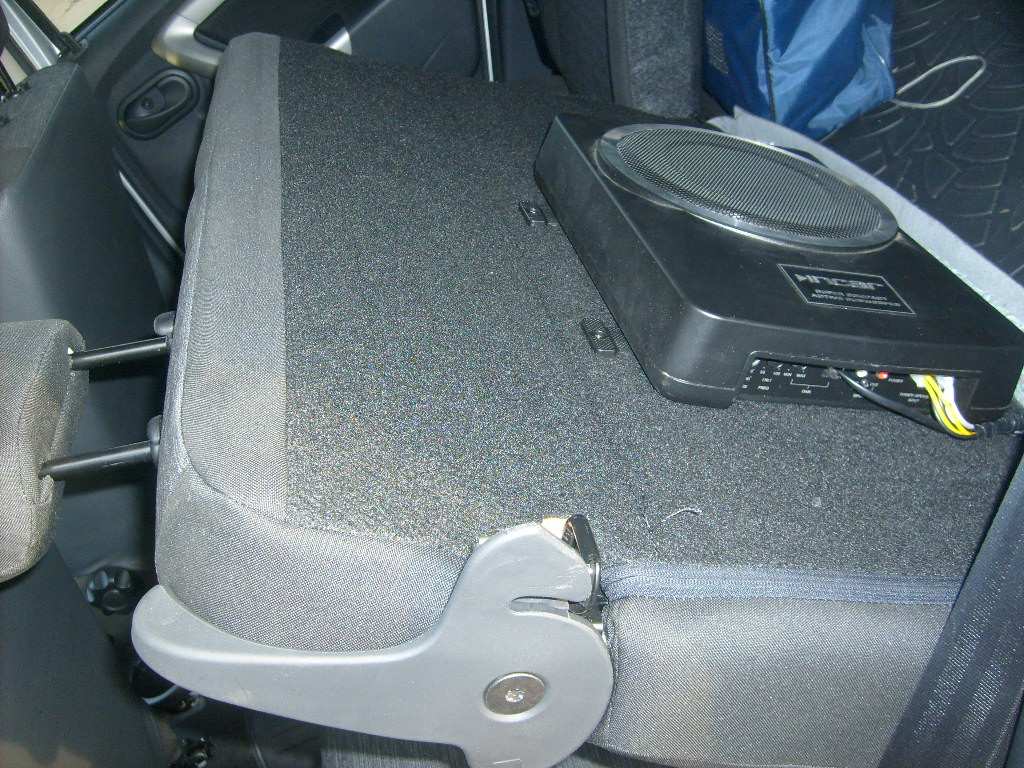

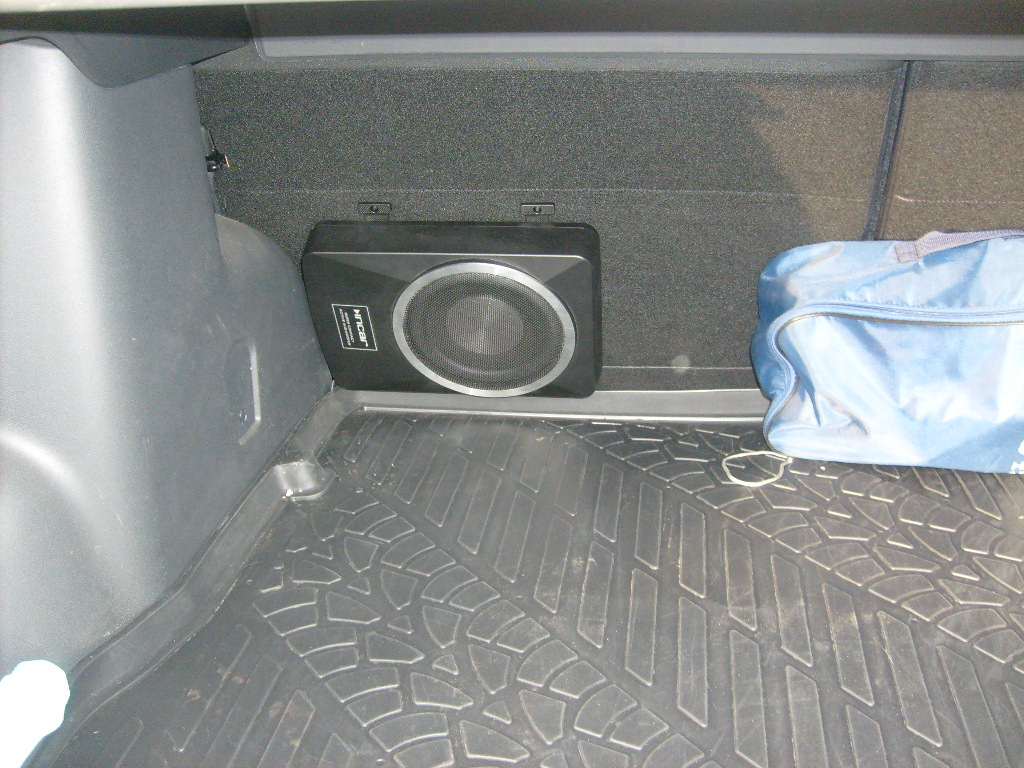

Начал с замены акустики в передних дверях, выбор пал на DLS Matador M135mk2. По началу не впечатлило, но по прошествии некоторого периода времени динамики разыгрались (по инструкции 15-20 часов) и звук стал радовать и улыбать... Но мяса (баса) не хватало.
После рассмотрения всех вариантов остановился на моноблоке Incar INT 801SW. Алюминиевый корпус (литой), 8-ми дюймовый динамик, встроенный усилитель 200w (макс. мощность), регулятор среза и фазоинвертор + комплект проводов. В общем без заморочек, все в комплекте, а также возможность подключения от ГО при отсутствии линейного выхода.
Под сиденье крепить не удалось, так как задние коврики (Агатек) закрывают все пространство под сидушкой. Резать жалко и кощунственно, а накрывать поверх - откровенное порно...
Крепили к спинке заднего сиденья (которое большое), при этом пришлось вырезать кусок многослойной фанеры и крепить ее к дугам спинки сиденья т.к. внутри сиденья паралон и воздух (привет французам/румынам/циганам)
В итоге хотелось бы донести суть. Что мне очень понравилось - саб не позиционируется, то есть бас растекается по всей машине, мягкий и не навязчивый, при этом Матадоры на 100% справляются с отдачей мидбаса и высоких частот.
Есть и минус, у пассажиров на галерке (особенно на широком сиденье), при громкости на ГУ от 15 и выше внутренности начинают вибрировать в такт ударнику. Решается убавлением громкости саба с выносного регулятора, который закреплен на боковой стороне бороды (фото).
На истину не претендую, все мы видим и слышим мир по своему, данной подборкой системы доволен и далее экспериментировать со звуком больше не буду.
Стоимость:
акустика - 1900 руб.;
сабик - 5200 руб.;
установка в лицензированной мастерской - 2000 руб.

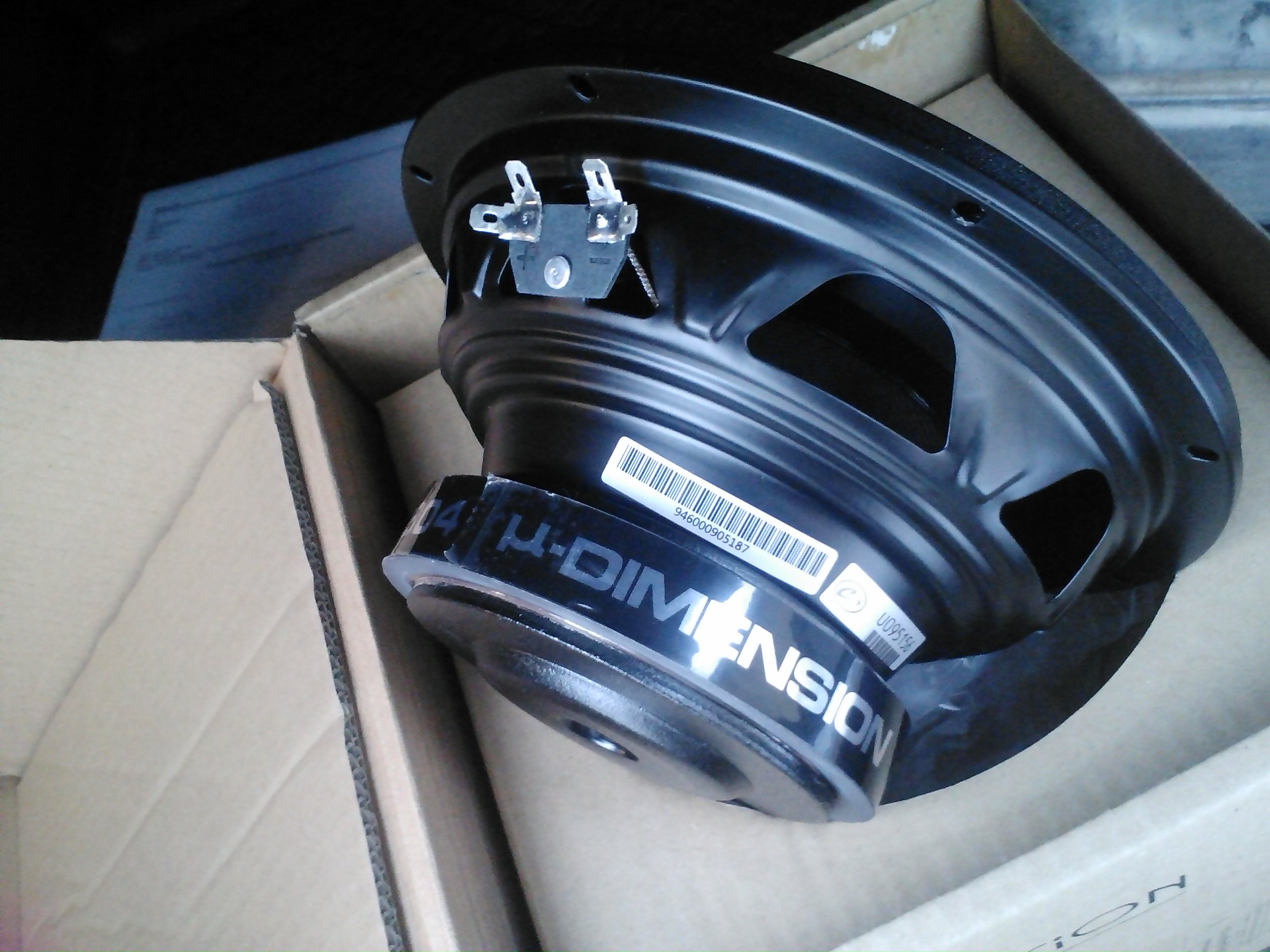

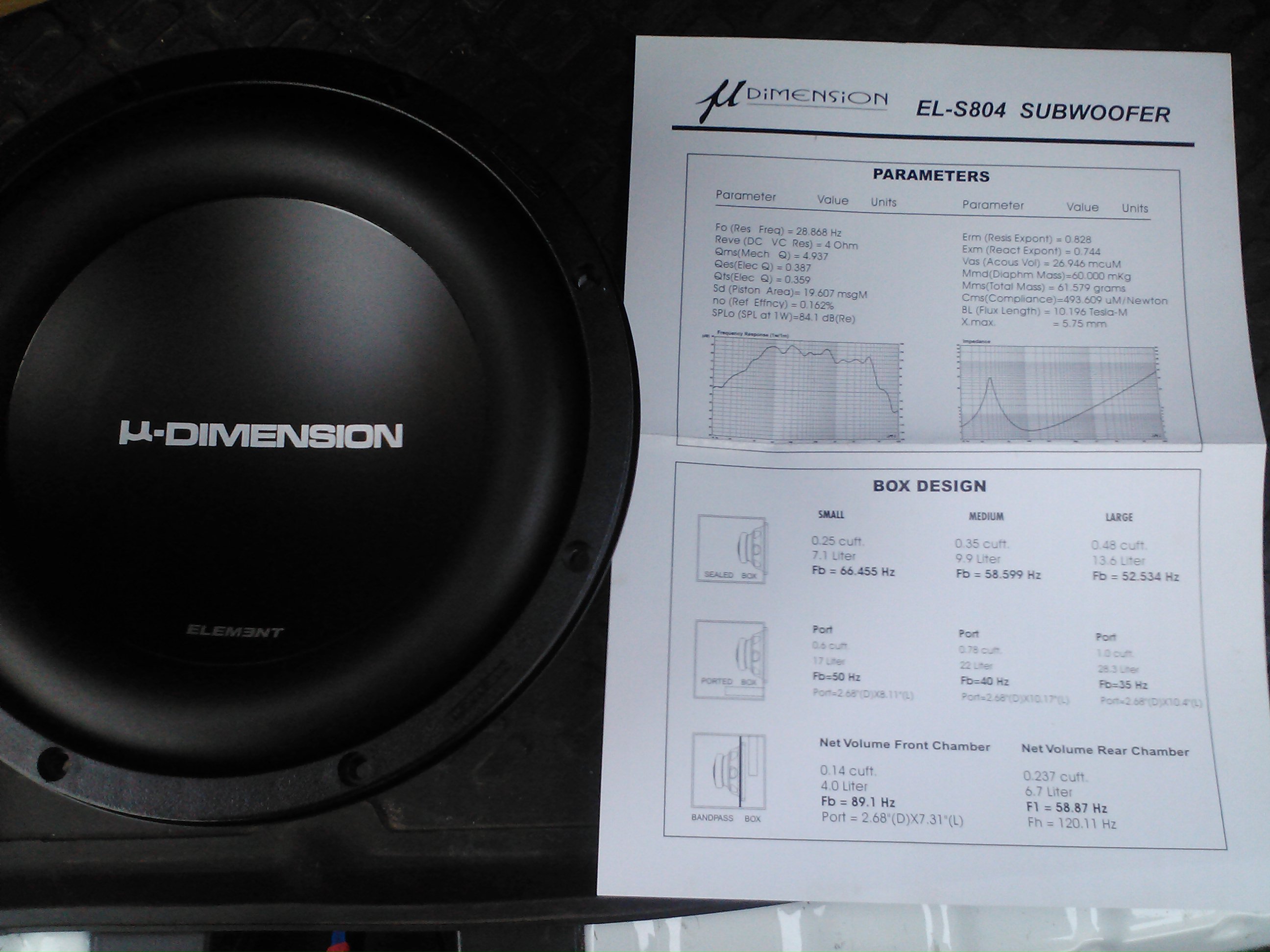

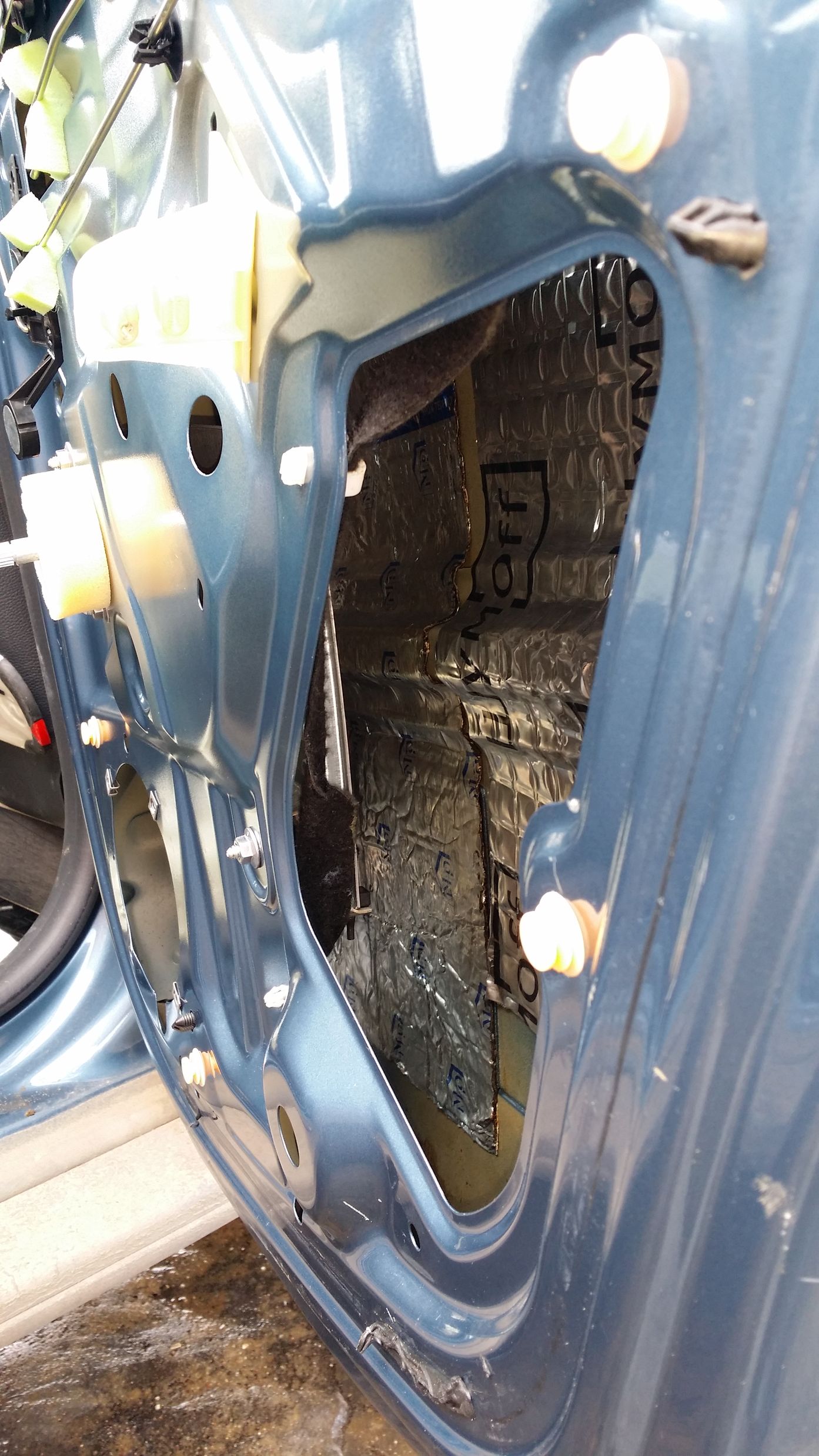

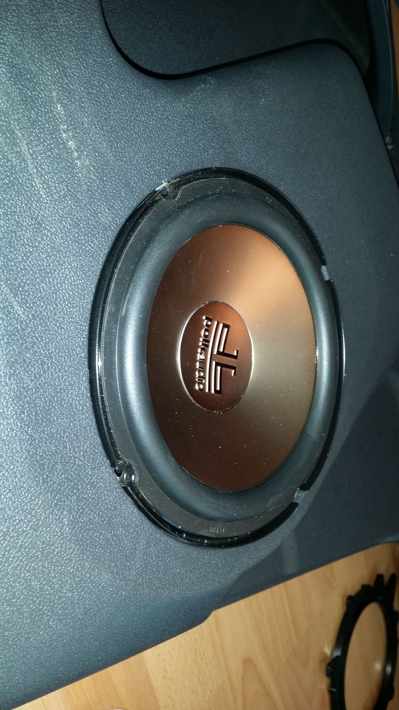

Нет!)))Саб есть саб,уже почти неделю катаюсь с сабом.Вот теперь доволен звуком бюджетный и не большой сабик у меня получился.Друг прокатился в машине,говорит прикольно саб отыгрывает,мягко,быстро и без гула!Саб слышно,только в машине ну так я настроил и так мне нравится.
Если кому понадобится выкладываю компоненты что использовались,и так:динамик 8" µ-Dimension EL-S804(1550р),усилитель 2-канальный ACV LX-2.60, 2x60W(1690р),линейный преобразователь акустических выходов в RCA Supra SAD HL(370р),предохранитель SUPRA SFU-160(160р),провода 2RCA-2RCA 1,8 метра,сварочный кабель КГ-10 6 метров, ПВС 2 х 2.5 3 метра,гофра,клеммы 1000руб.в круг.Старый кухонный шкаф,саморезы,жидкие гвозди и вибра были в гараже.А так же удовольствие и приобретение опыта-бесценно!

Check Engine,муки почти кончились)))Немного жалею что накупил динамиков)))Надо было не менять штатную акустику,её просто надо дополнять.Сабиком и шёлковыми твитерами!Во я начитался у меня даже,дешманский китайский кабель RCA направленный.
Кстати,теперь даже в штатной магнитоле отключен LOUD,расслушал я без него музыку,без него звучит лучше.
Маленькое видео,физпуск моего сабика,подключил его к усилителю активной колонки микролаб соло1 по этому треск.А также дребезг на видео от системного блока,бедные соседи!!!Сабик раскачивает комнату 16кв.м.

товарищ Duk_NVRN, а гже преобретался сей девайс - µ-Dimension EL-S804 за указанные деньги. Смотрю в автоgsm (ростов) его цена составляет 3736 http://avtogsm.ru/u-dimension-el-s804-p7595.html.
Заранее спасибо.
Он даже на официальном сайте стоит 3400 http://www.u-dimension.ru/katalog/se...op.flypage_new.
о, нашел что то - http://avtomelody.ru/avto-sound/sabv...n-el-s804.html
http://www.aksgroup.su/item_17501.php сори,не ругайте меня за рекламу,хочу клубню помочь в постройке автозвука)))

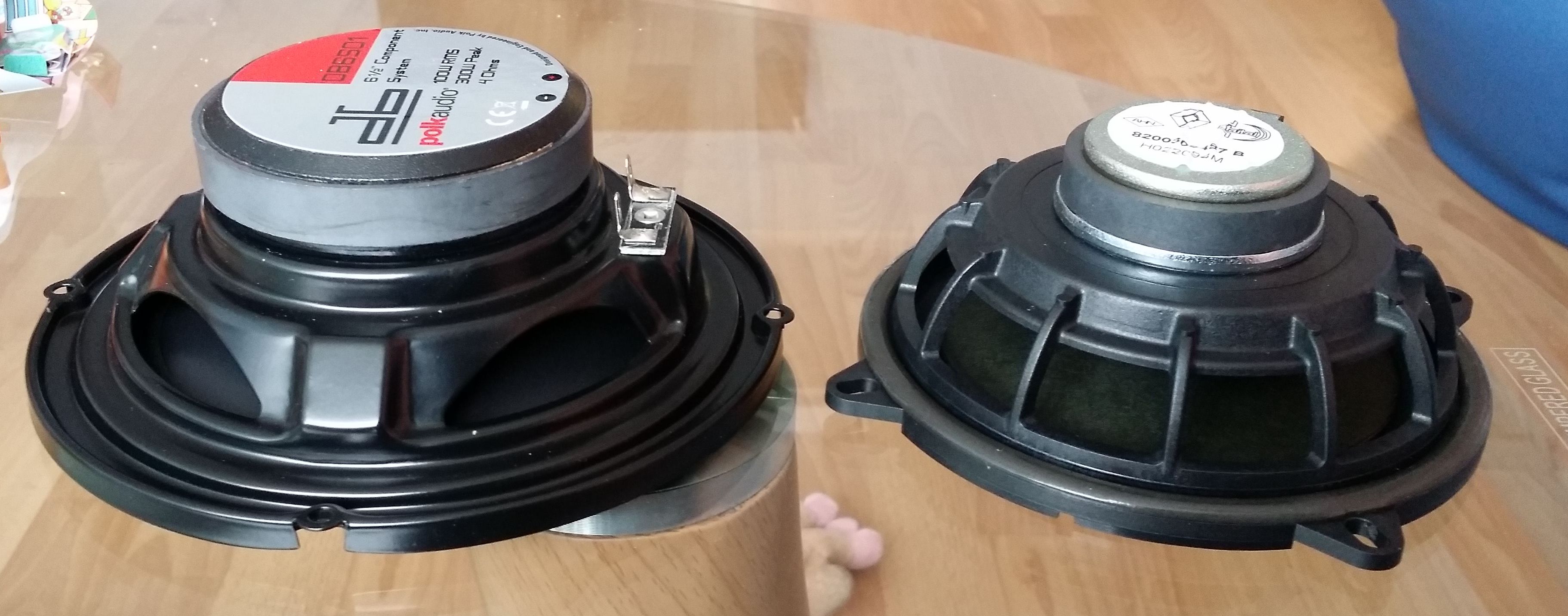

Express обзор (ИМХО не разбираюсь ни разу) сравнение с последней полупрофессиональной звуковой Creative, дешёвеньким 2.0 Hi-Fi усилком фирмы T&D, ушами Sennheiser предпочтительные для быстрого юзания DJев и звукорежисеров, затычками неплохими Audio‑technica (+еще несколько других хороших фирм) и iPhone, ipod...
Были проведены собственные слуховые тесты играния музыки mp3 с обычной флешкой 16 Gb, с тела Note 3 по BT/AUX/USB и с ipod nano 7 BT/AUX/USB на родных колонках Дастера.... вывод прост: музло долбит лучше со всего чего угодно, только не с родной головы (без экрана которая). Парадокс - если воткнуть в мой Андройд FLAC и пустить по BT - то на мах значениях крутилки головы (31) - родные колонки не захлебываются и выдают много чётче всё ну и громче всех вариантов.
Задача максимум - желание улучшить качество музыки в Дастер
За неделю искания/выбирания/разговаривания/читания бюджет был оч. различным, как и хотелки... в итоге всё боли ли менее устаканилось и захотелось (много) поменять голову на Pioneer AVH-X5700BT модельного ряда 2015 года из-за: Её цены, поддержки нашего джостика (адаптер Zexma MFD-207RE и другие китай), 7" (у меня мобила с 5,7"), наличие мощного полноценного процессора и другие плюшки... нооо не срослось - (ко всем барыжническим темам продавцов) в день заказа начались терки с Валютой и целую неделю меня юлили с наличием, продажей и т.п. делами... в итоге я обиделся на автозвук и плюнул + объездив установщиков и почитав как это поменять все правильно и грамотно вообще отпало желание (усомнился во многих деталях их возможностей), хотя в последствии нашёл людей опытных.
Задача минимум (типа зима в Москве, гаража теплого нет, руки из Ж, свободное время рукастых друзей Мега ограничино)
100% Промашка: Для меня Лично, это купить 13 см pioneer TS-1339R (как описывал уважаемый человек выше..) - они хорошо играют Кино и многое другое, не спорю, но мне захотелось немного погромче и не хотелось совсем мириться с этим Ужасным Цыканьем Звука ЦЦЦ, ССС, Тц,Тц, Тарелочки, как змея шипит или радио плохо ловит (не знаю как на пальцах объяснить понятнее, крутилка ВЧ немного поможет) и воткнуть в задние двери. (В сочетании с родными передними мне оч. понравилась связка 13 см Пионера). Так же были куплены Pioneer TS-1639R (Без родных Сеток) (забегая вперед - позже "гуру звука", кот. не знает что такое усилок на "высоковольтках" и 3-ёх полоска в колонке, но все же, отдам должное, неплохо разбирается сказал что это ЦЦ из-за Пионера, дешевого металла или из чего там сделаны у меня колоны, что нужен Шёлк и другая фирма, а другой Профи/Соревнователь звука уверил что 16 см немного помогут в моём вопросе) и тут (по незнанию вопроса) началось...они "не подошли/не воткнулись" в наш штатный кружок, а родная сетка Дастера не крепится к ним... Ошибка: были продуманы варианты с покупными проставками и объезжены магазина 4, в которых обмерены дюймы колонок метрами (см. внимательно что написано на коробке), оказывается ценник 6" это легко не 16 см, а как правило 6 + 1/2, 1, 2, т.е. 16,5 см, даже 17, хоть и префикс названия стоит типа 16 (всего две модели за 500-600 руб были реально 16 см). Комичность в том, что мой друг все же нашел выход из ситуёвины и замутил проставку 160 и крепление из пластикового кольца проставки 165 см, умудрился ее доработать и закрутить под ровность "подиума"! (но как позже выяснилось: учи мат часть... покупается тут же сетка защиты динамика на 16,5 и вообще нет проблем с установкой колонки). Так же были приобретены переходники проводов колонок. Установка одной колонки с одной отверткой в Нормальной руке (не из Ж) занимает в стреднем 5 - 6 мин мах. (метод тыка, на первый взгляд, так же показал что + и -минус вообще ничего не меняет)
Итог: Перед стоит Focal 165 AC, зад Pioneer TS-1639R. (на штатной голове у каждой на мой взгляд есть микро недочёты: Фокал на 29-31 иногда, редко на кое чем подхрипнет, пионер чуть незаметнее похрипывает на этих вещах, Пионер слышнее Ненависные тарелки, надеялся на чууутьь - чуууть погромче) - в остальном всё зачет ИМХО
Не прогретые выводы несколько часового прослушивания разных вещей на 16Gb: Звук громче, лучше 13 см и родных колонов - однозначно, басы трясут двери, крутить до 31 мах - по желанию, но не обязательно - звучание четкое и так... Есть недочёты конечно - из 16Gb mp3 разной музыки - 75-80% Моих композиций слушать ''замечательно''; 10-15% немного прослушиваются ЦЦ тарелочки, но можно кушать; 10% не приятные тарелки. Теперь с флешки с хорошим битрейдом (кбит/с) слушать практически так же что и с тела, плеера по BT (практически не заметны отличия), AUX вообще хуже стал всего. Громкость с нашей головы выше того что есть думаю уже точно не выдаст, что б уши закладывало (но и так хорошо, ибо это уже дела усилка). На сегодня думаю что эта музыка играет ровно столько, сколько она стоит, уж точно не меньше или больше.. Считаю что для именно этого улучшения звука каждый должен сам выбрать - устроит ли его та сумма, за таков результат. Так что можно теперь искать lossless и пускать с тела по BT легко...

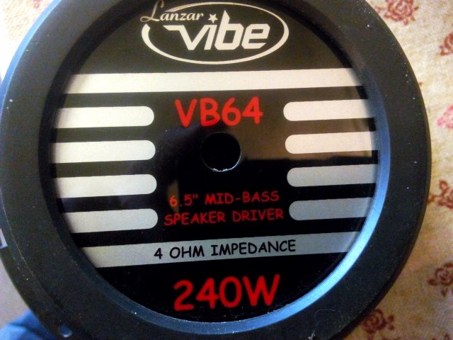

point111,посоветуй,куда мне поставить эти динамы...они вроде как помощнее штатных,я в маркировке не разбираюсь и куда если че пищалки и кроссоверы сунуть? Спасибо! Они тоже на 160 мм но я уже разобрался как их впихнуть благодаря твоим фото.

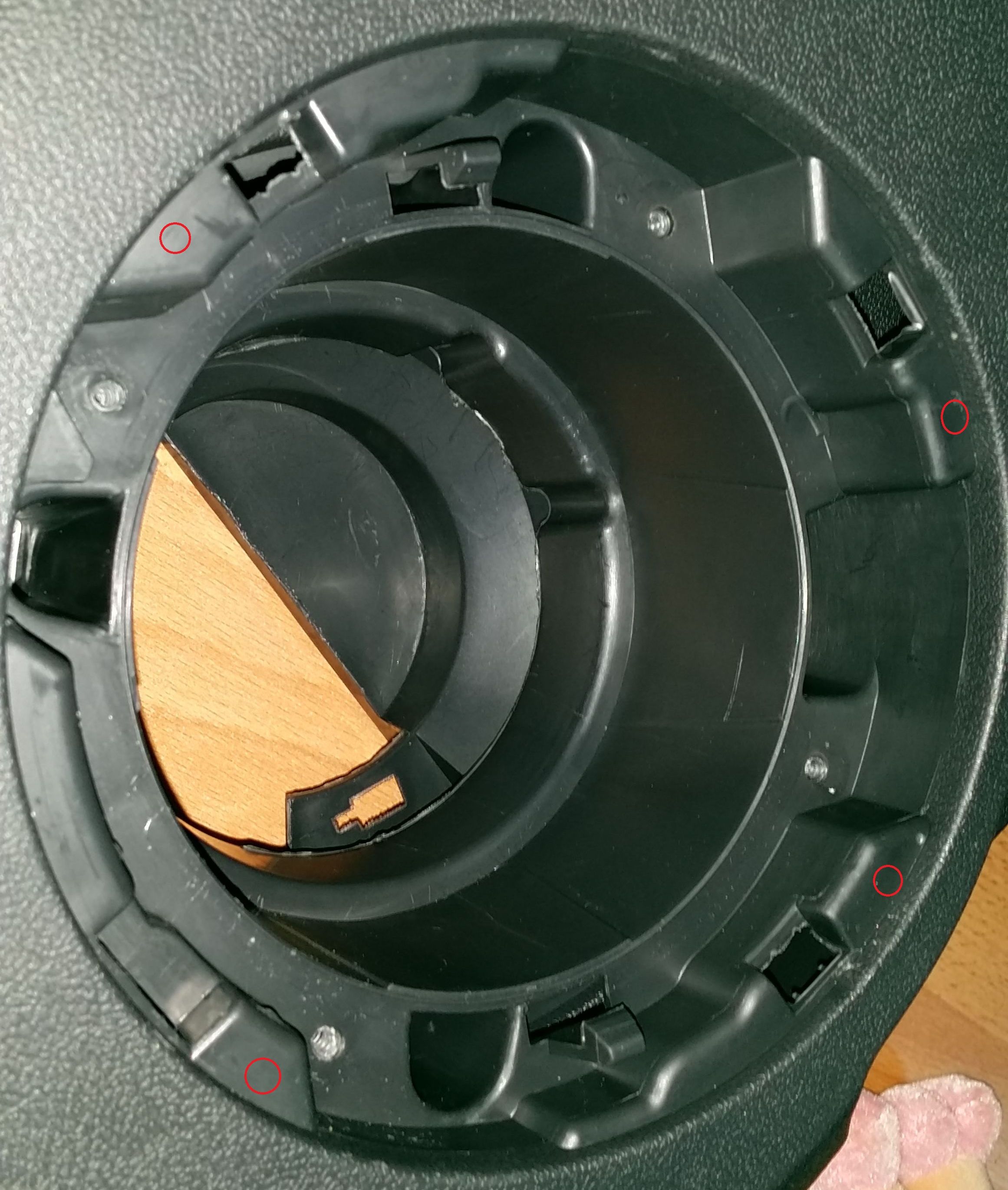

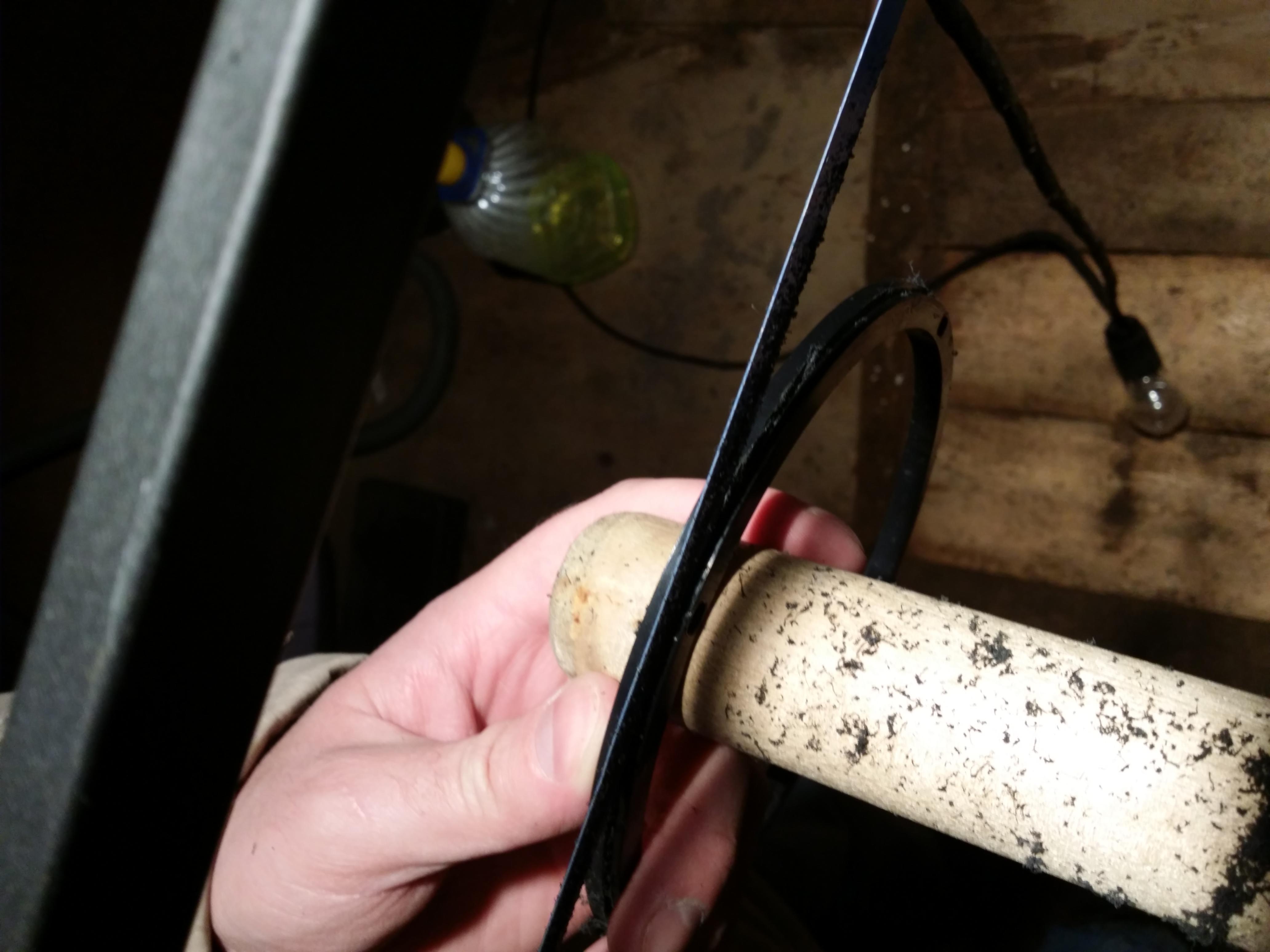

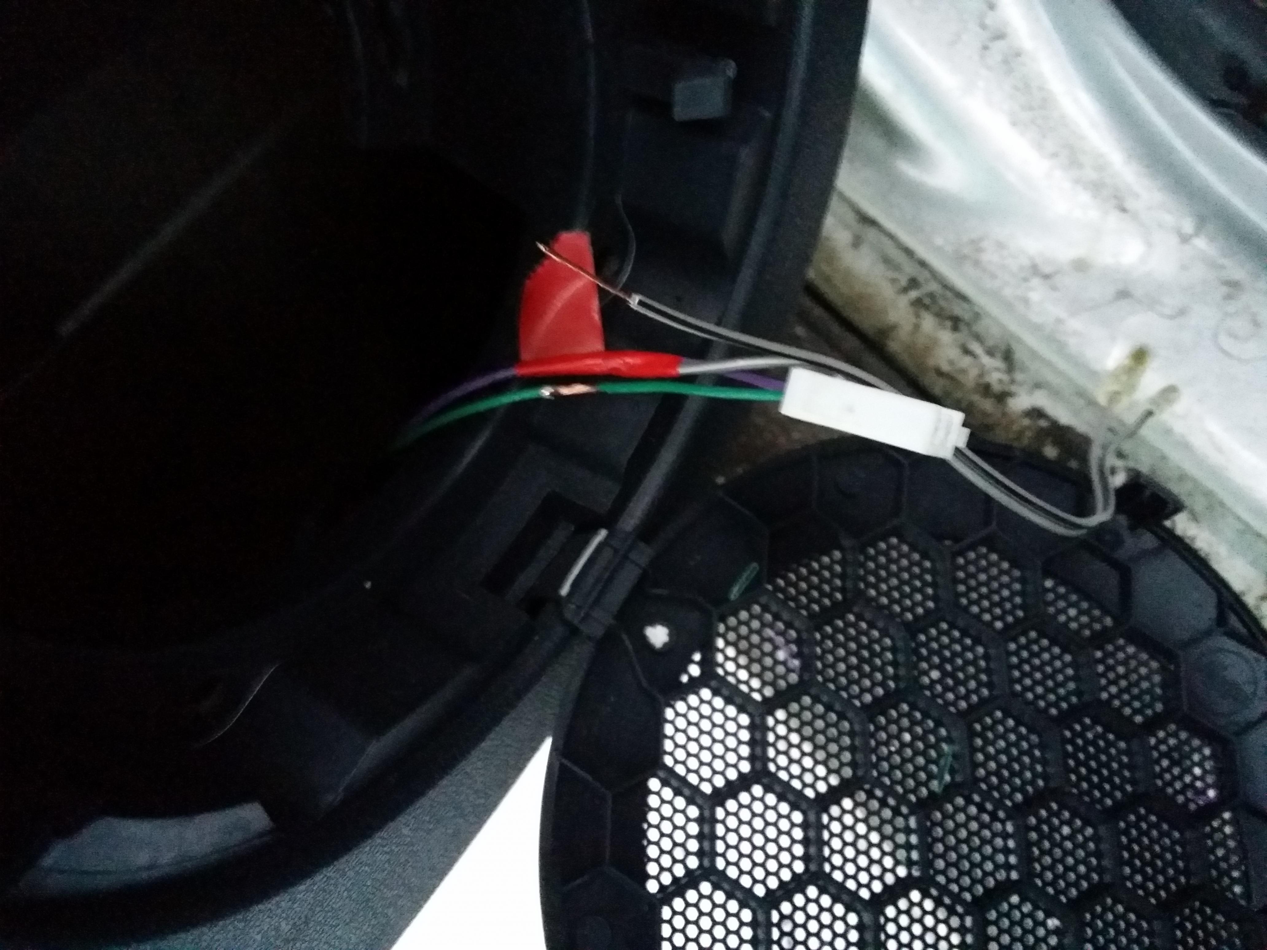

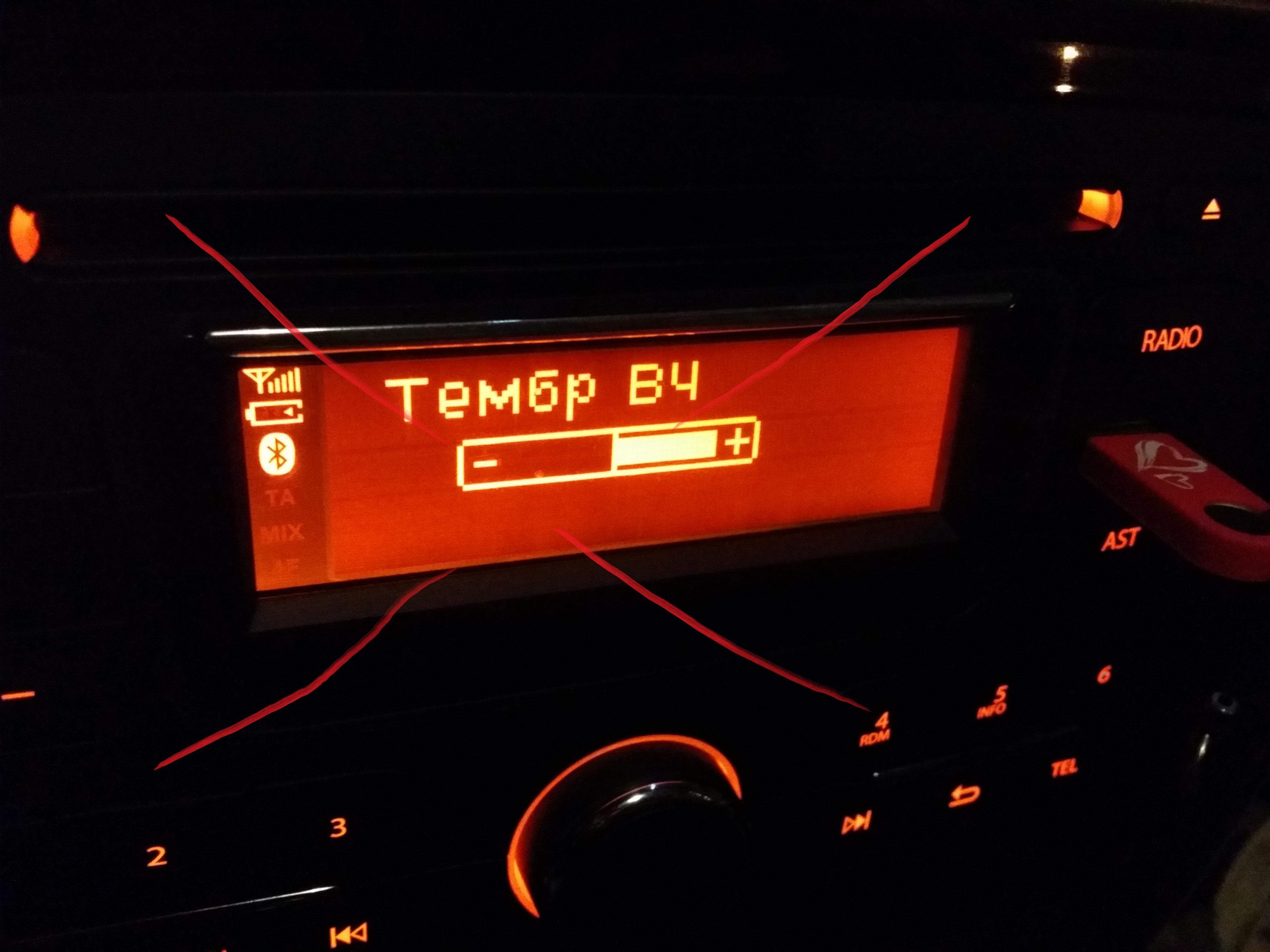

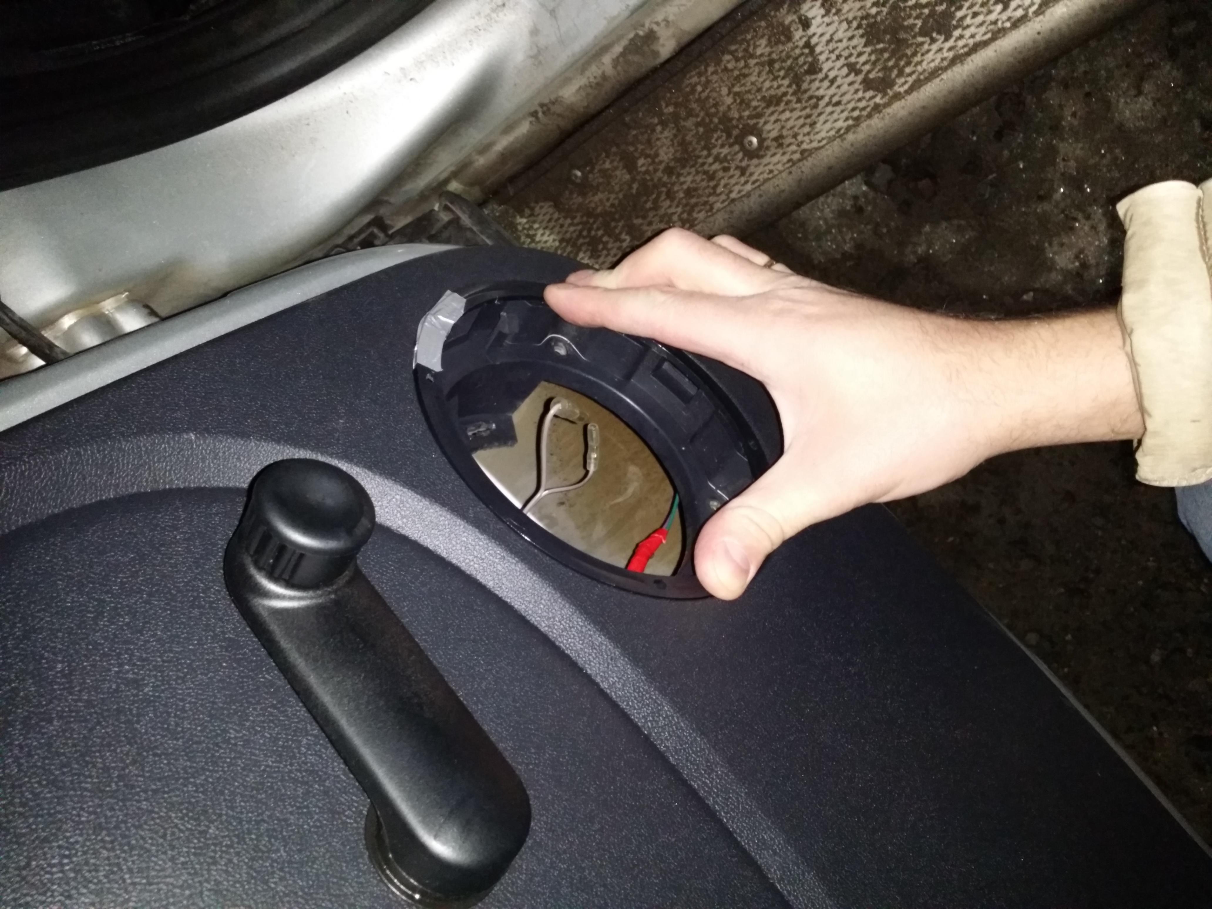

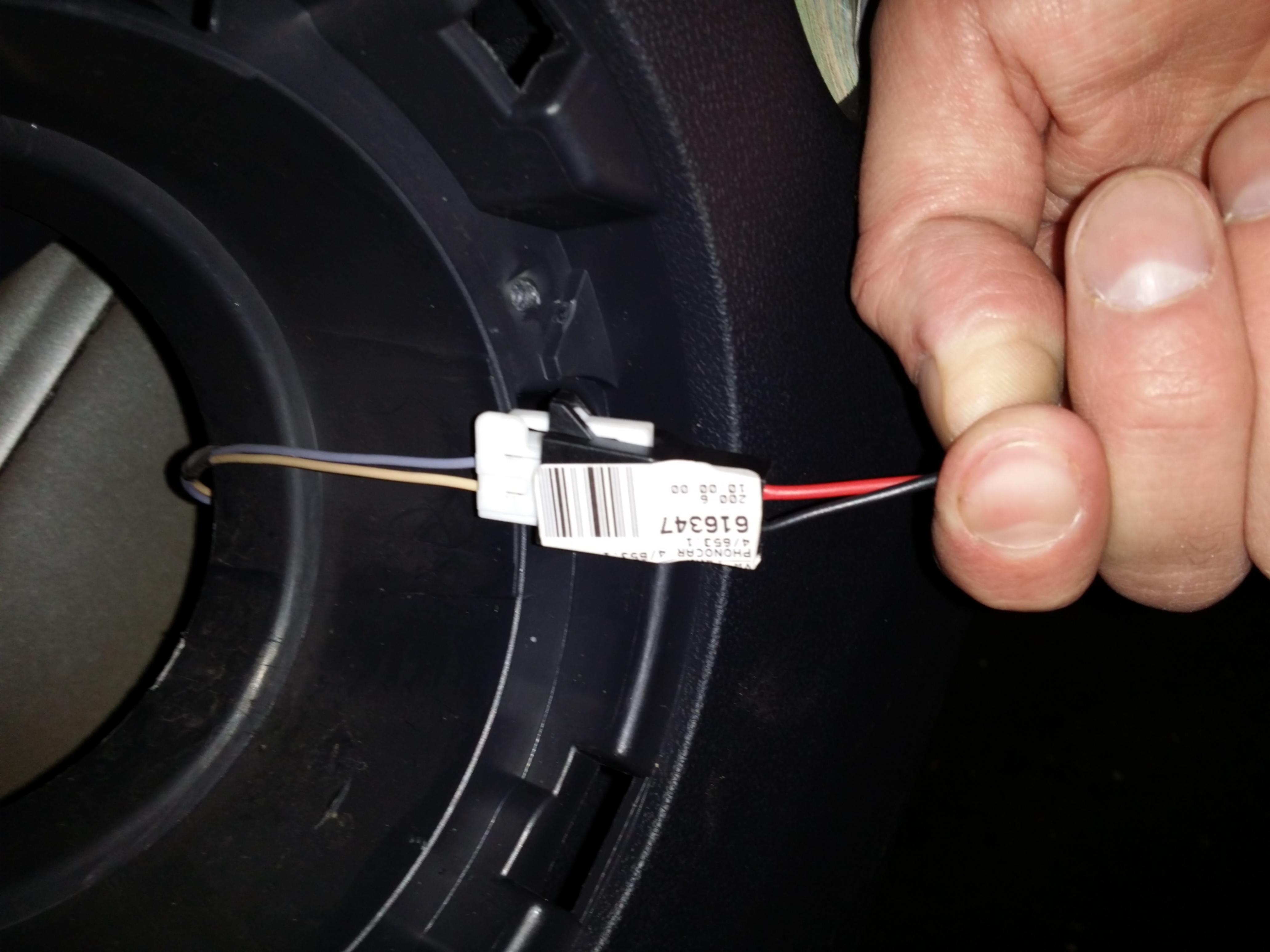

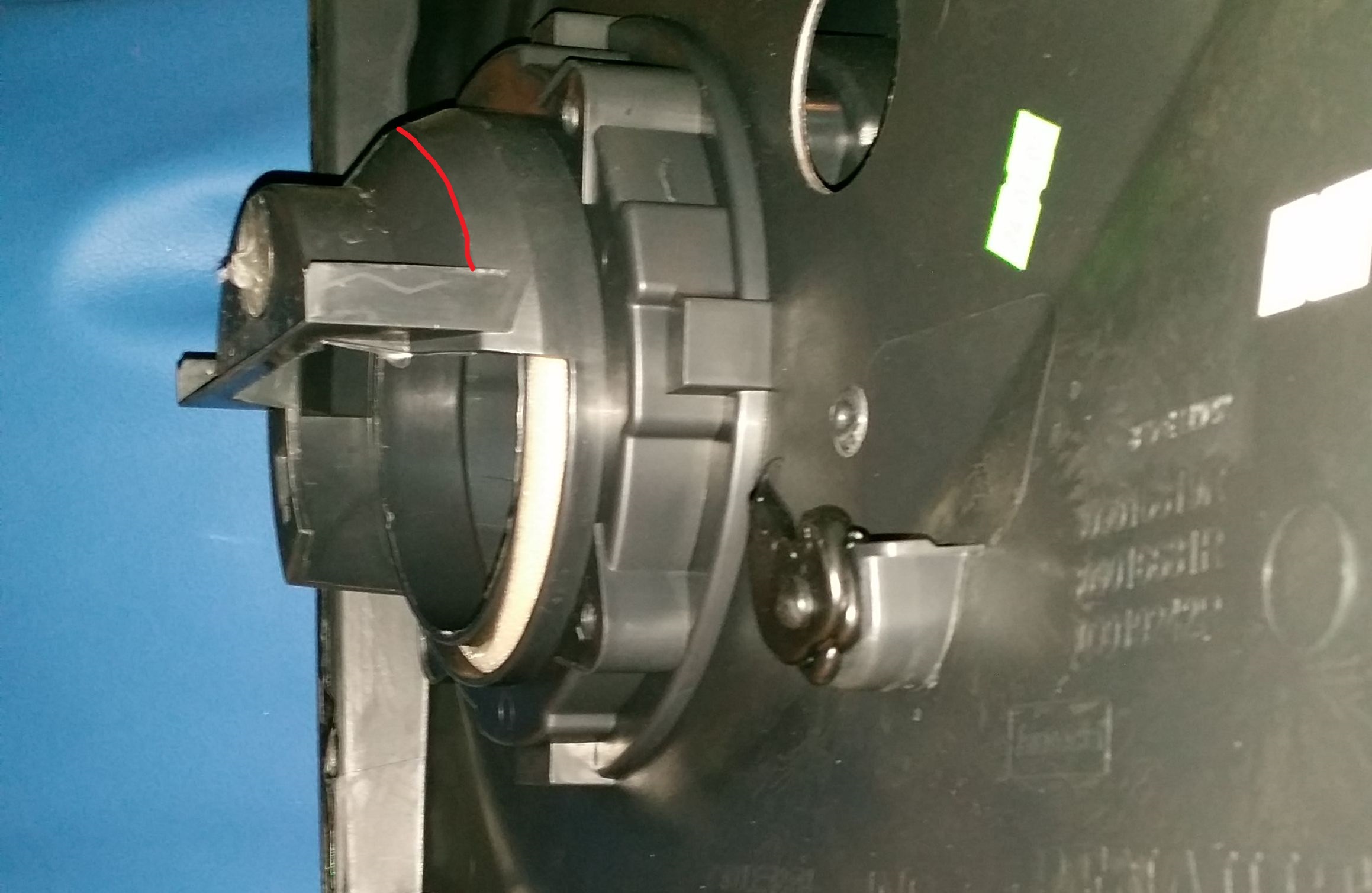

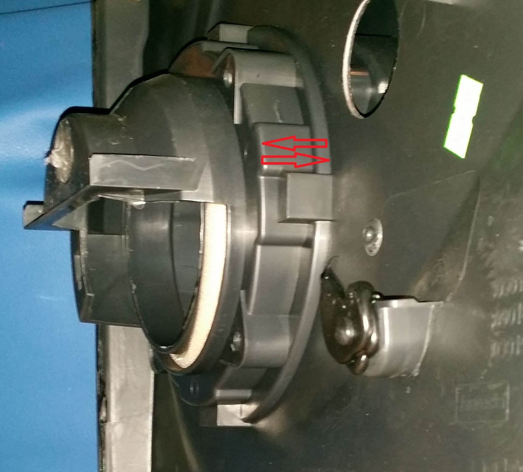

Вот и я наконец обновил музычку в своем дастере, не было больше сил слушать это УГ. На перед Polk Audio db6501 (16), на зад db651 (16), ГУ Pioneer X8600. Благо успел преобрести все это по докризисным ценам.
На всех предыдущих машинах деревянные проставки были для меня вещью обязательной, необходимость их установки не обсуждалась, однако в дастере дверная карта устроена не совсем обычно и требует конкретного "обрезания" , для использования проставок. Решил для пробы обойтись минимальными изменениями, а понравится так и оставить.
Разница между стандартными динамиками и преобретенными:
У этих динамиков отверстия крепления вынесены немного наружу, в результате чего они не влезали в стандартное место в дверной карте, пришлось подпилить.
В самой дверной карте изнутри срезал пластмассу по минимуму, дабы не препятствовать прохождению звукового давления, но и вода не текла на динамики (на фото красная линия):
Двери и дверную карту проклеил виброизоляцией:
Крепить динамики шурупами решил не к пластику а к металлу. То есть получилось своего рода проставочное кольцо, только из пластика:
Просверлил отверстия в дверной карте как указано на фото:
Затем просверлил еще 4 отверстия напротив в самой двери. видно на 5 сверху фото. Изнутри двери приклеил обычные уголки для крепления шурупов из комплекта крепежа. Шурупы нужны весьма длинные, около 11см.
Динамик четко лег в отверсите дверной карты через уплотнительное кольцо (в комплекте):
Пищалки закрепил сверху, рядом с ручкой регилировки зеркала. Теперь оставалось только, поставить карту на место, воткнуть динамик, накрыть декоративным кольцом (к слову сказать более цыганского дизайна для них было сложно придумать) и прикрутить весь этот бутерброд насквозь к железу двери длинными шурупами.
Передние и задние динамики ставил в разное время, так что была возможность сравнить как было и как стало. Здесь кто то писал, что они (старые и новые динамики) друг друга дополняли, мне тоже сначала так показалось, но скорее из за того что они оттягивали звук назад. Когда же я установил все 4, то был весьма приятно удивлен звучанием. Сказать по правде не смотря на отсутствие деревянных проставок, звук получился лучше, чем в любой из установленных мною ранее машин. В планах установка 5 канального усилителя и сабвуфера (остались со старой машины), но даже без них, звучание очень и очень приятственное. Низы пробивают сидение и это не смотря на то, что эта акустика предназначена для использования с усилителем, звук прозрачный, звуковая сцена перед глазами. Единственно немного не понравилось звучание пищалок, хотелось бы более звонкой чтоли передачи высоких.
