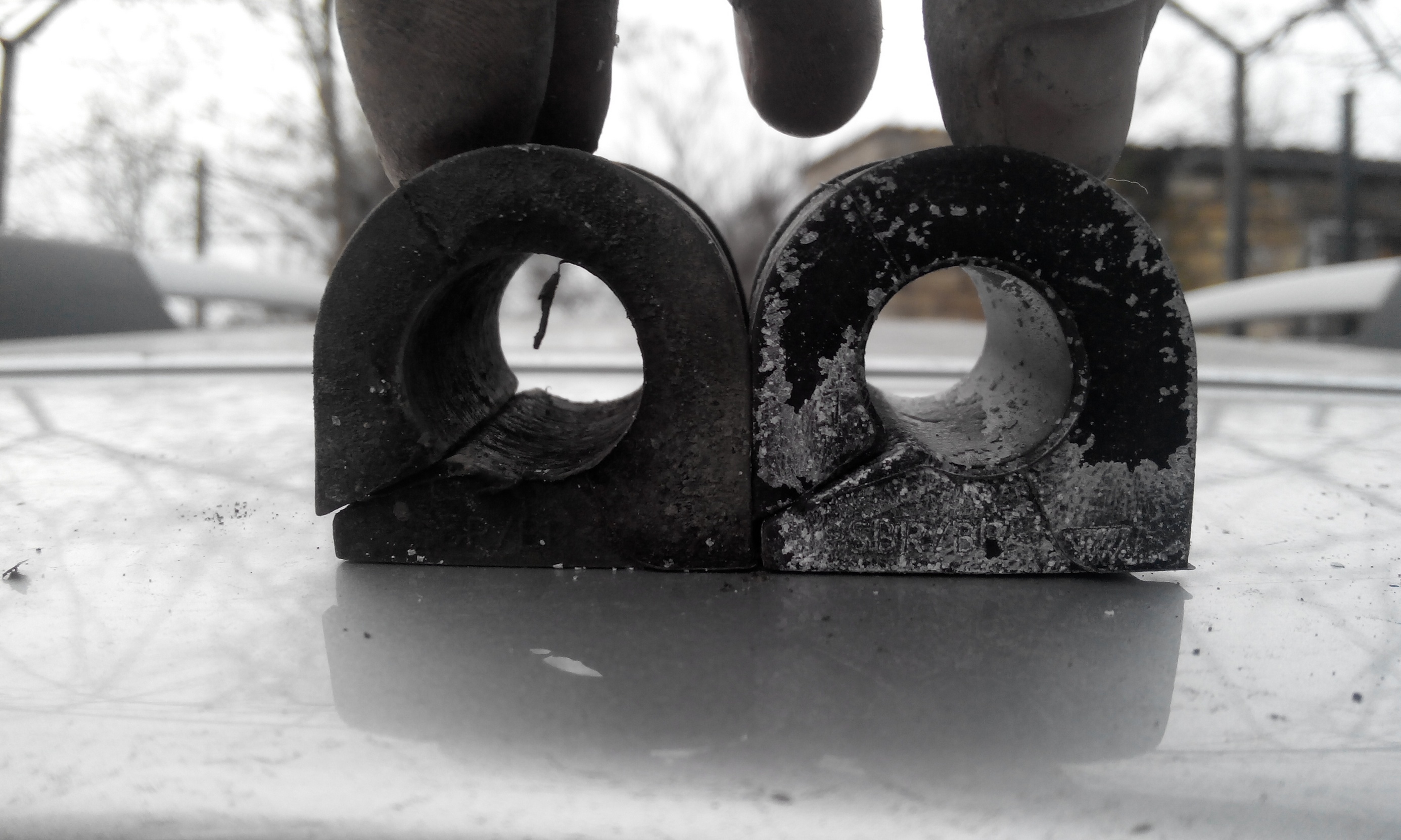

съездил к ходовику, как и ожидалось втулки стабилизатора под замену, видно что всё в ней гуляет, одна опора немного "несвежая", но менять её еще очень рано, всё остальное живее всех живых. А "гупает" на ямах будь здоров.
Поездил по магазинчикам, втулки для рено нет нигде в наличии, только под заказ и намного дороже аналогов с других машин, в общем-то я и не собирался ставить родную за такие деньги и "вазовский" срок службы.
Я так понимаю приоровская втулка подходит идеально? Или есть более подходящие варианты?

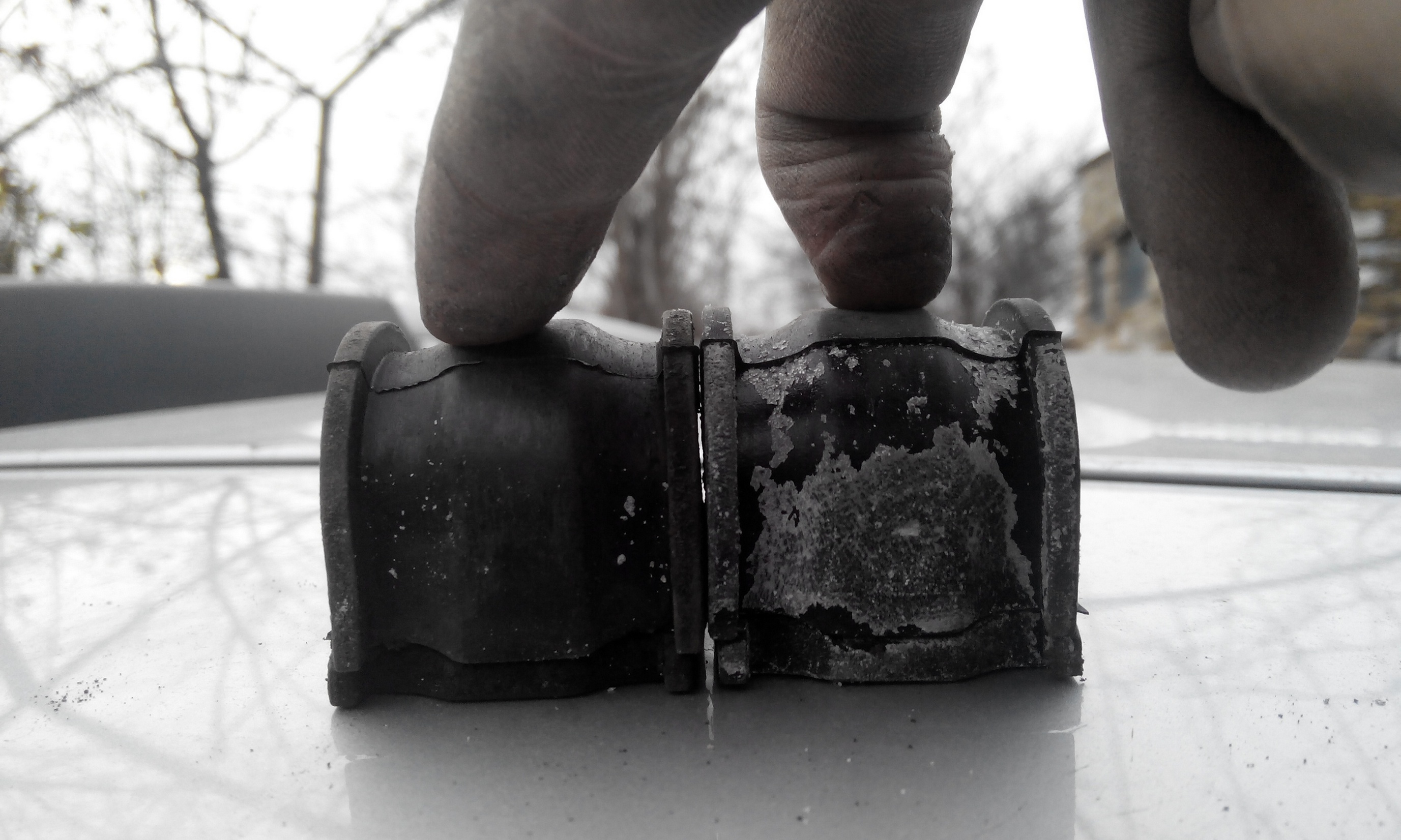

Заменил сегодня втулки стабилизатора, туда-сюда с гидравлическим домкратом и кирпичами, со снятием колес за часик справился. Со старыми втулками стабилизатор изрядно гулял, особенно справа, ход был около 3мм, думаю если подложить пластину 3-4мм, или резину около 4-5мм то можно было бы еще поездить, но раз уже проехала машинка 70тыс на них, то было принято решение менять. Были куплены в экзисте 2 втулки Sasic по 52грн (2,5дол) за штуку, сначала занялся вопросом поиска ВАЗовских аналогов, но так и не нашел в тот день, а дальше уже когда увидел цены на сасики, то и расслабился. Старые болтались в хомутах, новые не мог впихнуть. По фото видно что неплохо съелась внутренняя часть втулки. Внешне Sasic уж больно сильно похожи на родные с завода.
В общем, цена вопроса 5дол и тишина, уже не было сил терпеть, особенно стиральную доску, даже жена спрашивала "что у тебя там гремит"

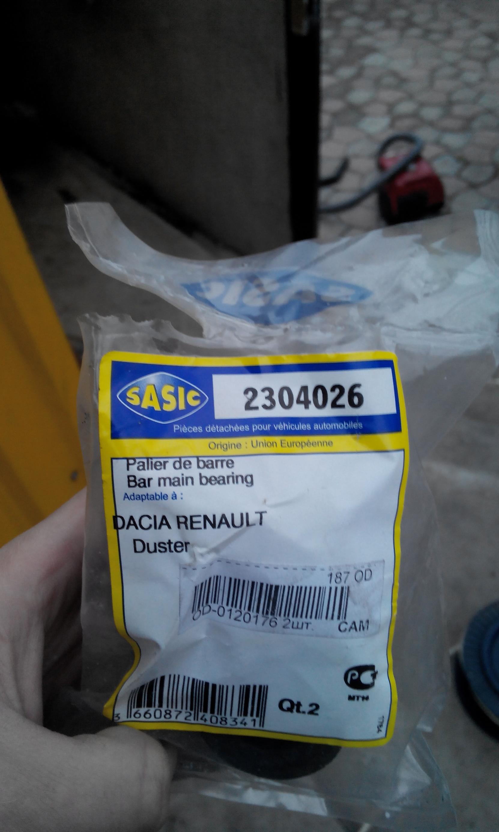

У меня ровно в 30000 км сначала заскрипели как баян, потом, после смазки, скрип пропал, появился стук. Сегодня поменял на Sasic - красота, будем смотреть.
