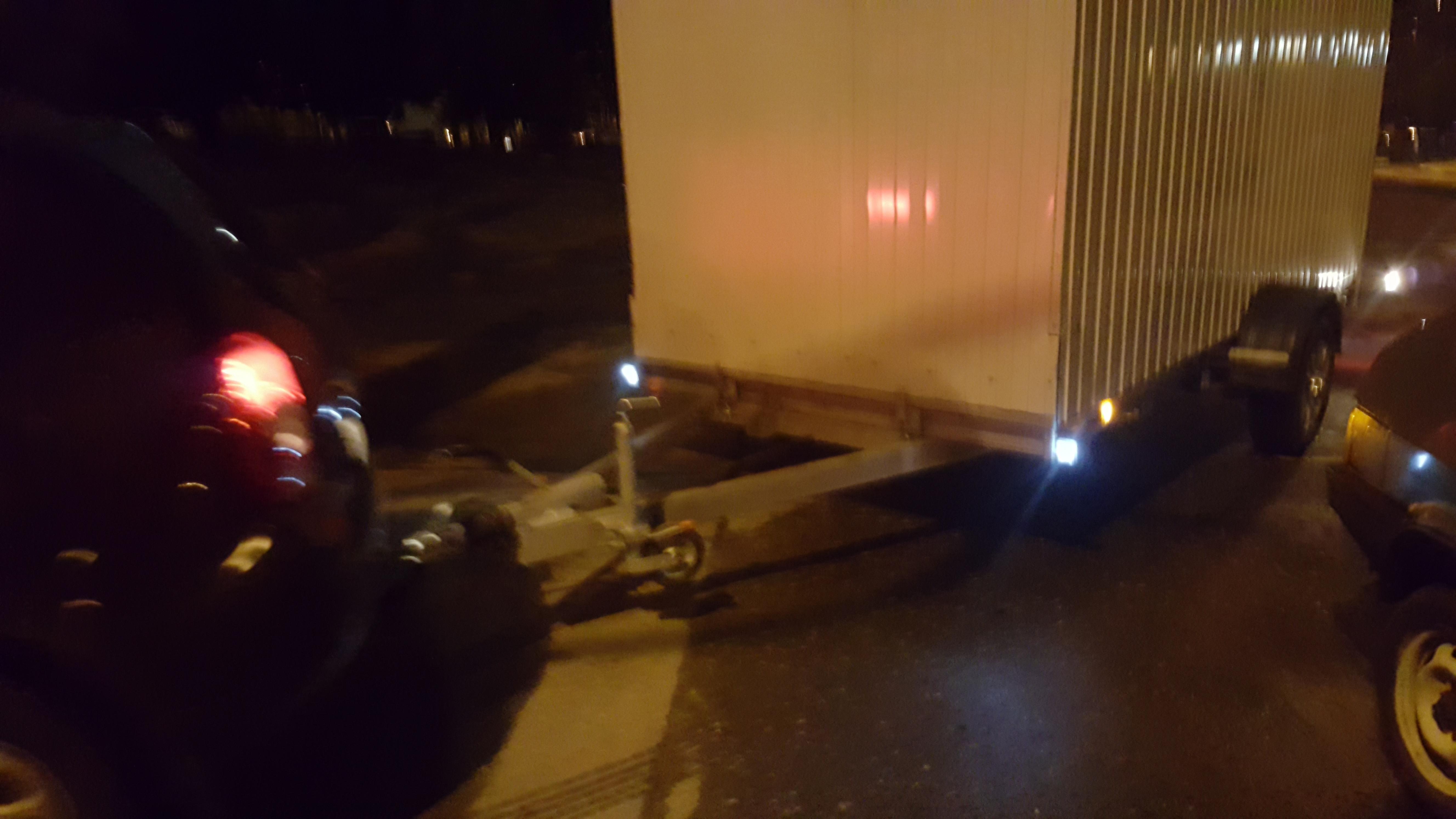

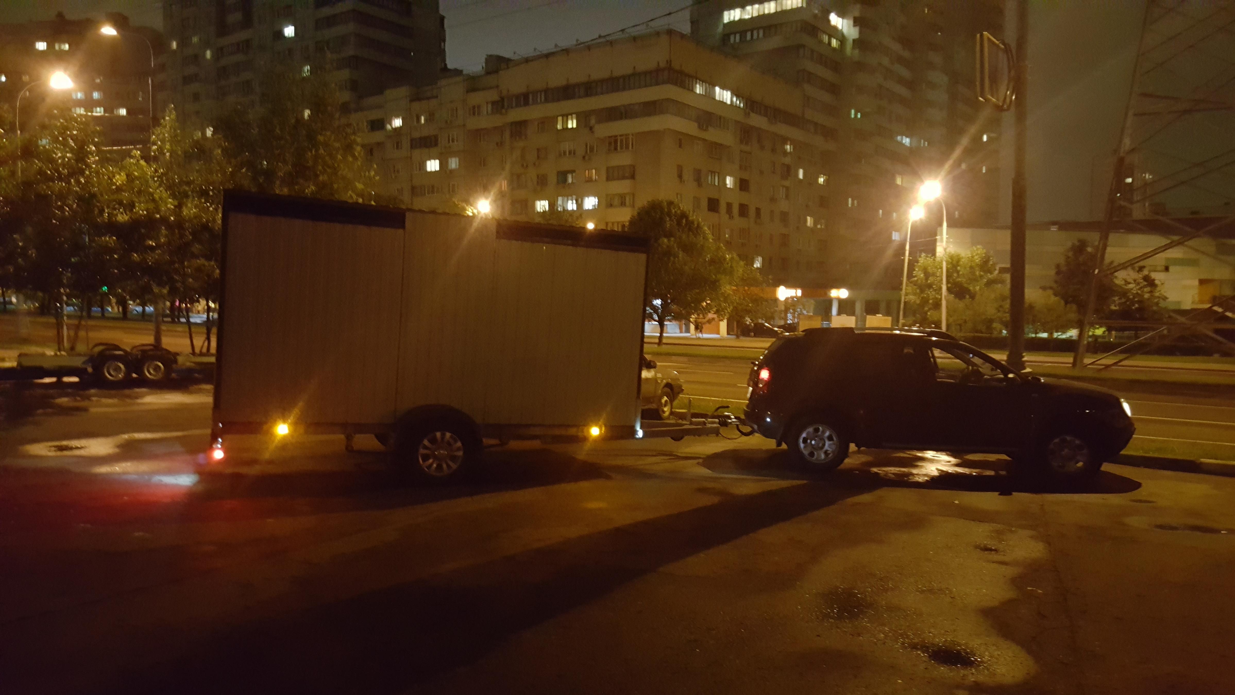

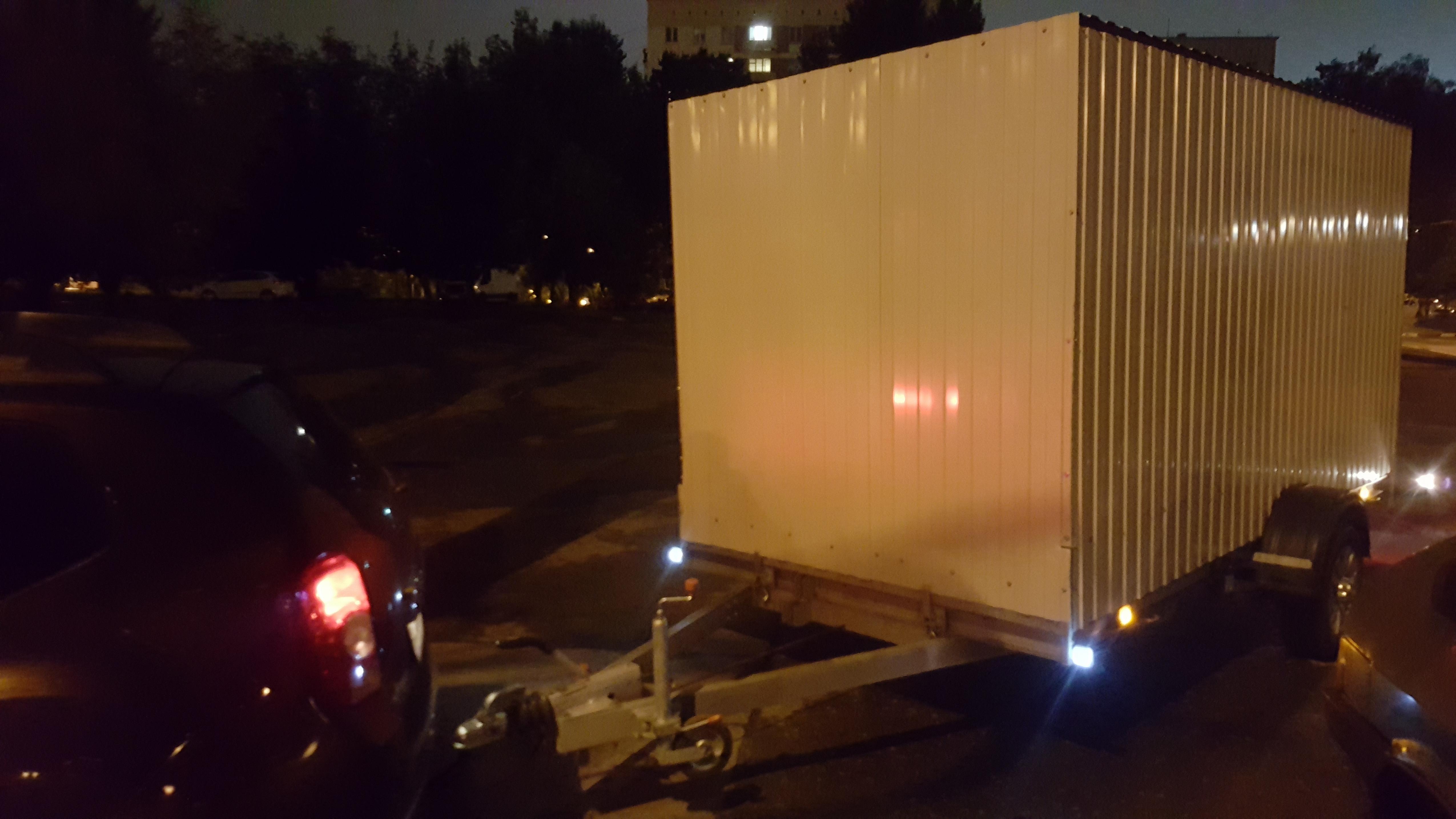

Если есть ручник 99% что с тормозами.
Сцепное уст-во установлено на подвижной части. При попытке прицепа нагнать тягач срабатывают тормоза, чем сельнее тем сильнее срабатывают на торможение.
При отставании прицепа снова растормаживаются.
Гонял с г/п 1300 очень кофортно, только в ряд еле-еле помещается.

Как-то так....
На фото видно гофру у сцепного.....

Все понял спс... Честно говоря думал что там просто буфер...
