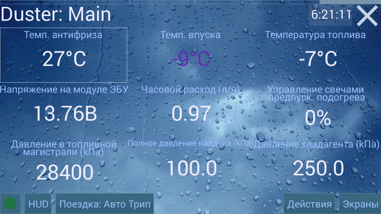

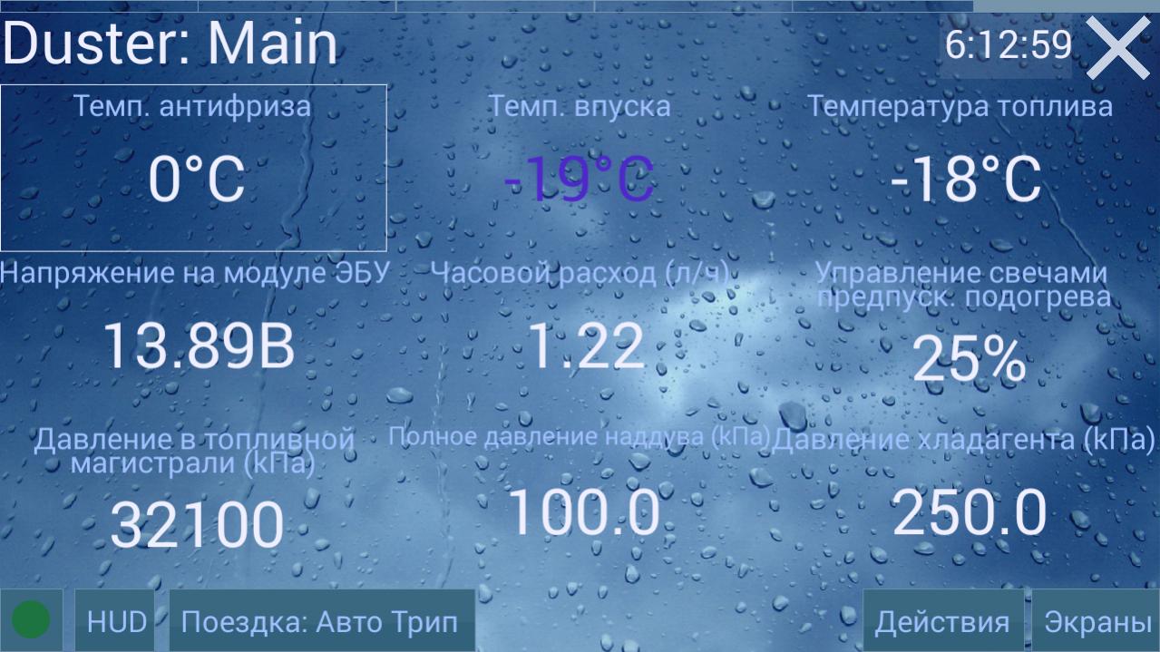

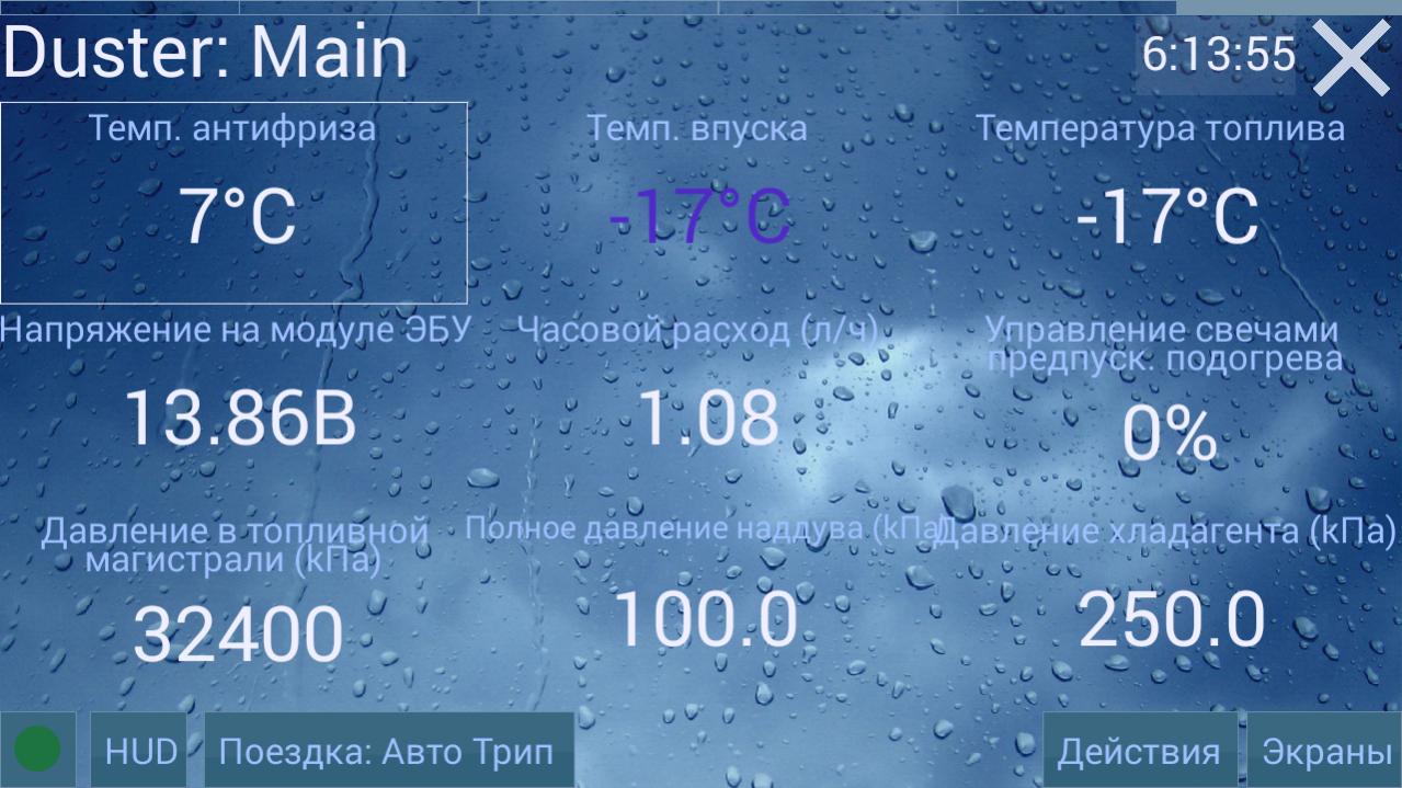

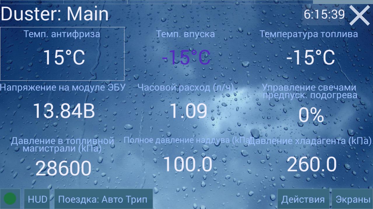

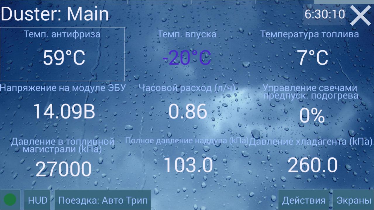

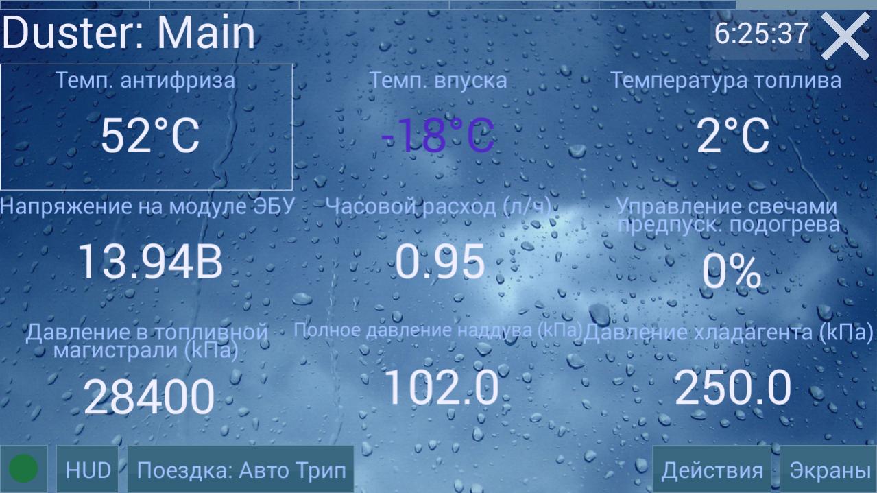

Температура подходящая подобралась, зафиксировал как прогрев идёт. Машина стояла с 11 ч дня и всю ночь. Никаких автозапусков, одеял, затычек. Печка включена на всю, вентилятор на 3-ей скорости.
На табло температура на впуске есть, время есть, температура ож есть. Движение начал на 27 град ож, 2 светофора и длинный спуск с моста накатом. Вся поездка около 3,5 км.
Итого: запуск в -18 в 6 ч 11 мин. В 6.21 температура ОЖ уже 27 град - начинаем движение. В 6.30 уже остановился, температура ОЖ - 60 град.
