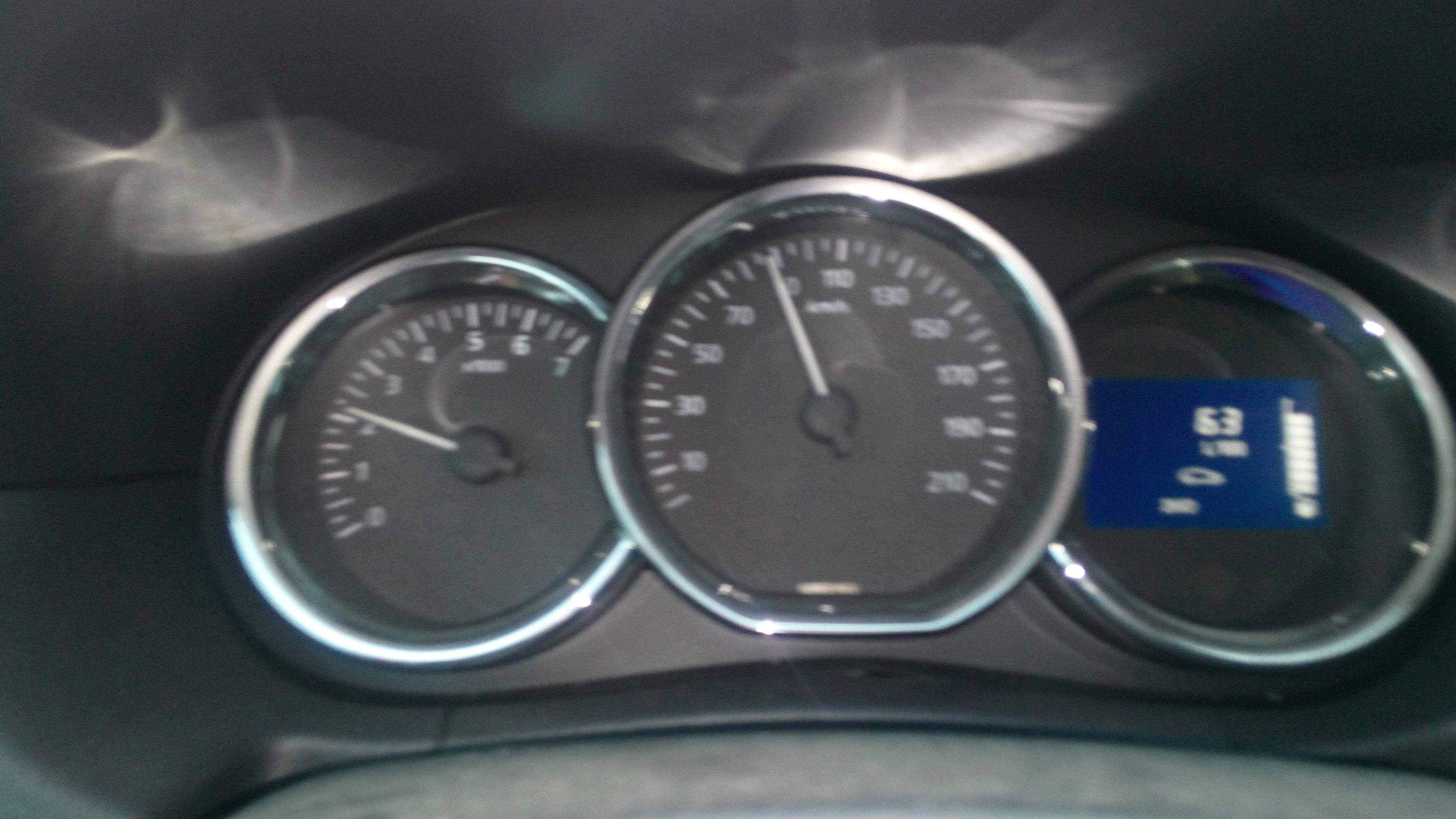

Старый 15.05.2019, 16:07   #566
илдар73
Аватар для илдар73
Онлайн: илдар73 вне форума
Был(а): 15 июн 2025 21:25
Адрес: череповец
По умолчанию Re: Переключение передач на 6МКПП.
Вот на 6-й типа в экономном режиме
