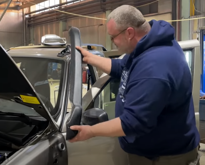

Чё, правда из сантехнических?
смотри сам
VIDEO
Последний раз редактировалось zhiv; 21.12.2020 в 18:30 .

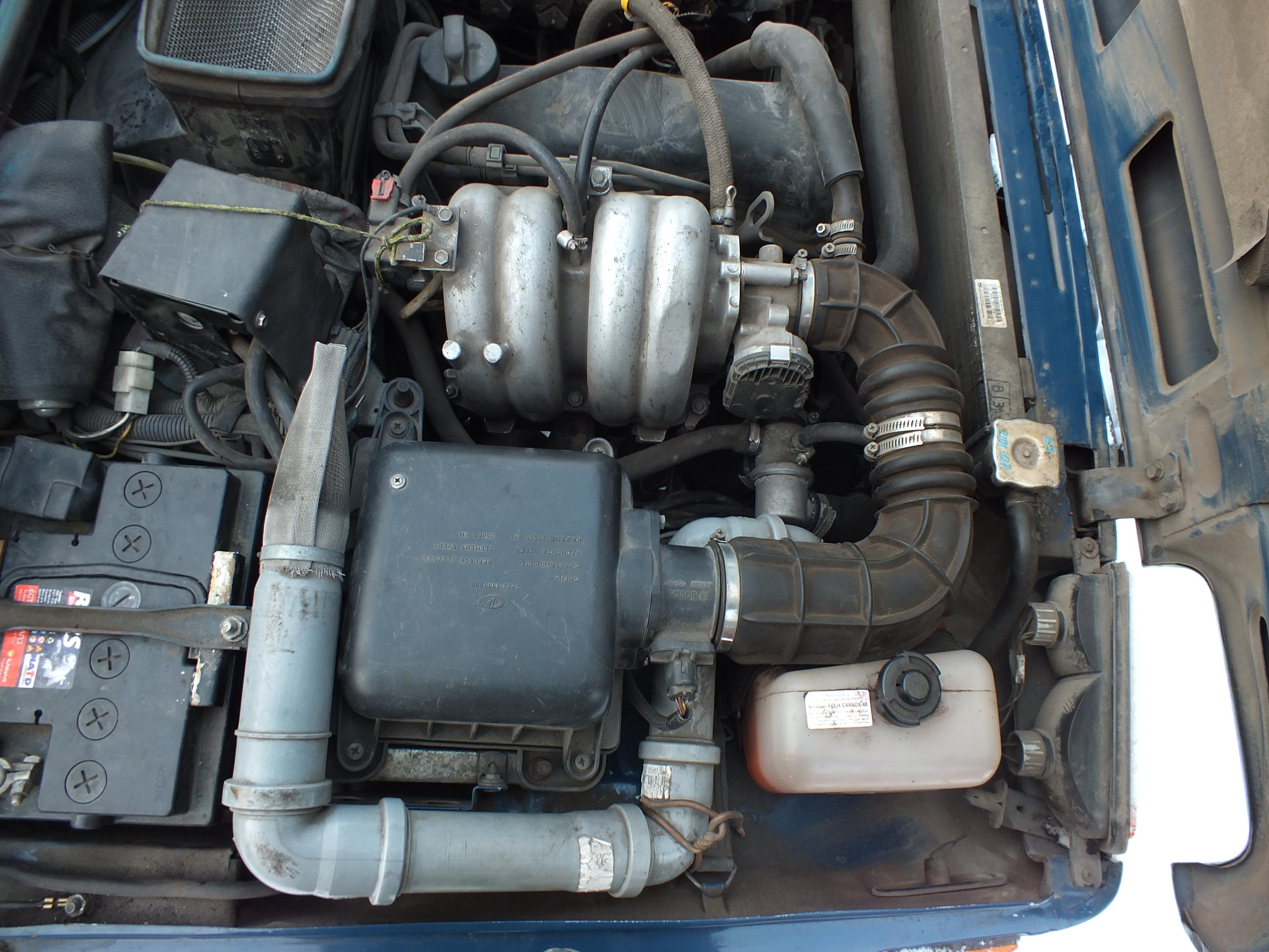

А как связаны гидроудар и сантех.трубы? У этого шноркеля одна проблема(по многочисленной информации с их форума): при поездке в дождь намокает воздушный фильтр, и перестаёт пропускать воздух. И рекомендуют возить с собой запасной.
Я делал из сантехнических труб такую конструкцию на Ниве; штатно забор воздуха был на уровне фары, прямо по направлению движения. За 6 лет, как это соорудил проблем вообще не было. Самое глубокое было несколько раз по выштамповку на боку(колеса при этом скрывало), но конструкция это выдержала
Так что труб я не боюсь

ты уверен, что на автовазе собрали этот эрзац-шноркель герметично?
---------- Добавлено в 21:35 ---------- Предыдущее написано было в 21:34 ----------
Или ты готов после покупки новой машины, для устранения всех косяков, разобрать её также как на видео выше?
судя по конструкции, собрать его негерметично можно только в одном случае - специально выковырять резиновую манжету из сантехсборки

Соединение наружной и сантехнической части выполнено на герметике
то что ты традиционно не внимателен, меня уже давно не удивляет.

немножко удивило, то что ты видимо не понимаешь, что сантехнические изделия не долго проживут в подкапотных условиях, так как они не рассчитаны на такие температурные, вибрационные и агрессивные воздействия
сдохнут не раньше, чем этот автомобиль окажется на свалке
там высота уже с метр - такой брод не предусмотрен 100%

Н-да... Использование таких материалов просто неприлично. Хотя о чем это я?...

На 21214 он внизу, а с другой стороны в верху насос ГУРа. По форуму, кто переносил генератор в верх, сталкивались с тем, что он начинал очень сильно нагреваться (на штатном месте он лучше обдувается воздухом). У меня с генератором(на ШНиве он такой же) из-за воды проблем не было, только кончались щётки, и в подшипники заново смазку закладывал один раз. Главное, чтобы на него антифриз не капал, он изоляцию обмоток разъедает(как раз над ним термостат, а шланги в магазине очень плохого качества, я их каждый год менял). Для этого я из пластиковой канистры типо крыши над генератором сделал

В любом случае фильтр намокнет и машина заглохнет. И гидроудара не случится, если потом не пытаться машину завести.
После покупки данной машины нужно быть готовым много чего переделывать, но не сразу. Сразу я бы механический натяжитель цепи ISAI поставил(всё равно потом к этому всё придет), вместо гидравлического. И как скучно станет маятниковый рычаг полностью смазкой набил.
