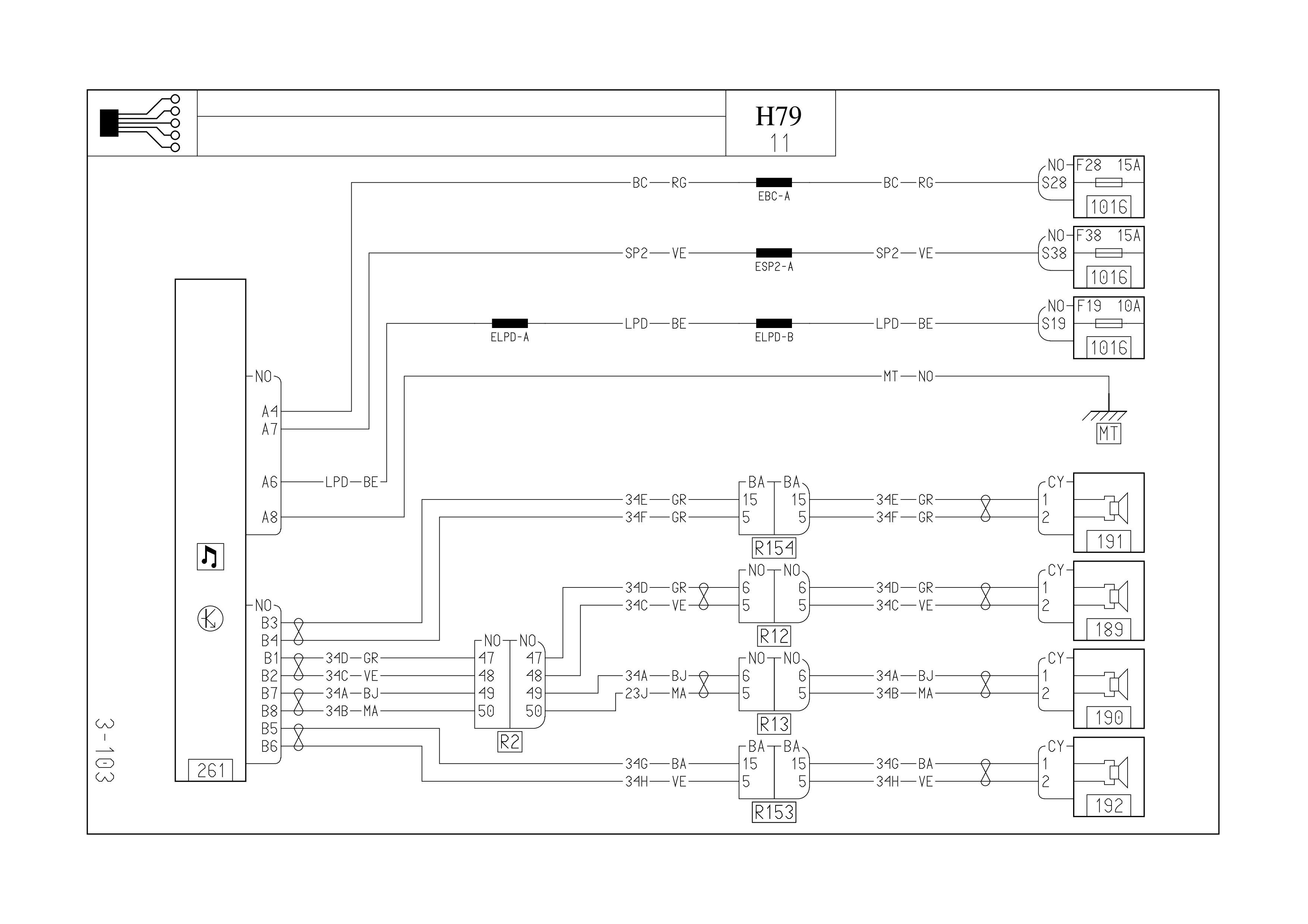

HID, ну, вот и ответ! значит магнитола не завязана на предохранитель от прикуривателя.......иначе она бы не работала

Помимо 38 пред.она ещё сидит на 28 пред.- от которого магнитола видимо и питается эти 10мин.

ошибаетесь! На магнитолу идет 2 питающих плюса - один для сохранения памяти, а второй (тот что на предохранителе прикуривателя) для включения и работы. Так вот когда питание идет только по первому - магнитола работает 10 минут от принудительного включения и выключается (то же самое с выключенным зажиганием). А если предохранитель цел - магнитола включается по зажиганию и не отключается до выключения зажигания.

HID, опять двадцать пять! Вы же сами пишите, что при снятом преде, магнитола ВСЁ РАВНО ВКЛЮЧАЕТСЯ.........но только с кнопки!!! (если бы ток шёл через этот пред, ТО ОНА БЫ НЕ ВКЛЮЧИЛАСЬ!!! хоть с кнопки, хоть с ключа, хоть с кривого, хоть с чего))))

Спутник, второй раз перечитайте мой пост - на магнитолу идут 2 ПИТАЮЩИХ ПРОВОДА! когда предохранитель прикуривателя сгорает, магнитола питается по одному проводу и работает по 10 минут.

HID, Спутник, Если верить схеме, то она сидит на трех питающих...  а 24 у нас вроде за Гур отвечает.

ну значит, один из питающих контактов магнитолу.....проходит через прикуриватель........всё понял!

Как и на многих авто на один пред сажают несколько потребителей,это нормально,касаемо магнитолы у нас получается 38-АСС,24-зажигание и 28 плюс постоянный.

На всех японках магнитола и прикуриватель сидят на одном предохранителе и при перегорании сразу перестаёт работать и то и другое, хотя там тоже два плюса - один на память другой на работу.

У нас интересней,прикуриватель сидит на АСС и остаются еще два плюса.

Не верьте. Не F24, а F19 идет на габариты, переключает подсветку. Никакого третьего плюса нет.
