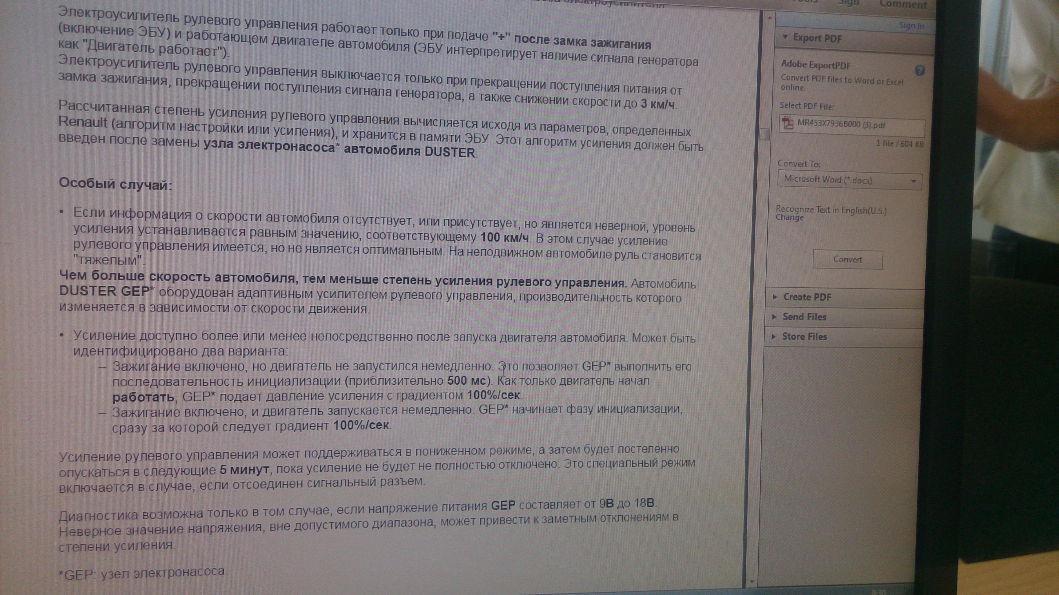

Механик Саня
Регистрация: 14.10.2013
Сообщений: 35
1 д. 3 ч. 8 мин. 56 сек.
74
Был(а): 07 июн 2017 23:06
Адрес: Истра
Автомобиль: Duster 4*4 dci
Re: Замерзает ЭГУР на дизеле.
jonsonkaz
Парни ни фига не получилось. Опять в мороз не работает. Наверно придется к официалам ехать. Не хочется к ним, да и дорого, да и НЕ ЗНАЮТ они ни чего.
Тему прочитал полностью...
Все таки жидкость замени, желательно 2 объема, и чтоб с прогонкой. Качество и добросовестность выполненных работ зависят только непосредственно от исполнителя (механика)...
Управление насосом осущ. блок управления встроенный в корпус насоса.
За правильность работы отвечают датчики встроенные в узел насоса.
Насос включается при условии подачи плюса при вкл. зажигании и работы двигателя (сигнал от генератора!)
Выключается при прекращении питания от замка зажигания, прекращении сигнала генератора и снижении скорости до 3 км/ч.
Если информация о скорости отсутствует или неверна, то уровень усиления становится равным как при движении 100 км/ч. В этом случае усиление имеется но не становится оптимальным. На неподвижном автомобилу руль становится "Тяжелым".
На дастэре установлен адаптивный усилитель рулевого управления, усиление меняется в зависимости от скорости (меняется производительность).
1. При включении зажигания но не запуске движка "мозг" думает пол секунды и ждет запуска движка. как только двигло запустили, производительность сразу же 100%/сек.
---------- Добавлено в 14:25 ---------- Предыдущее написано было в 14:21 ----------
2. Зажигание вкл. и сразу запуск. мозг думает и сразу производительность 100%/сек.
Усиление рулевого управления может поддерживаться в пониженном режиме, а затем будет опускаться в следующие 5 минут, пока усиление не будет полностью отключено, это специальный режим включается в случае если отсоединен сигнальный разъем.
Это все что поймет большинство...
---------- Добавлено в 14:32 ---------- Предыдущее написано было в 14:25 ----------
Не исключено что влага попала внутрь блока, если ты говоришь что сломало разъем. Так же не исключено что мозги стряхнуло.
Начни с жидкости все же...
Дальше все гораздо сложнее.
А, и еще, даже если механически заблокировать вращение вала насоса, предохранитель не перегорит... В зависимости от времени сколько он будет заблокирован будет происходить нагрев электропроводки которая связана с питанием насоса, а дальше я думаю понятно к чему это может привезти...

Механик Саня

Дословно из мануала DUSTER- узел электронасоса гидроусилителя рулевого управления.
"Чем больше скорость автомобиля, тем меньше степень усиления рулевого управления.
Автомобиль дастэр оборудован адаптивным усилителем рулевого управления, производительность которого меняется в зависимости от скорости движения".

Механик Саня
Фото страницы в студию плиз. И какая именно книга?

Это не книга, это dialogis.
Информация выше, дана для того чтобы понимать как оно работает. Проверяет работоспособность каждый как пожелает.
Я бы начал с замены жижи.
Если поврежден пластиковый корпус узла насоса, возможно внутри уже все зелёное (мозги окислились).

вот

Механик Саня
" а также теми которые изменяют количество оборотов руля. "
Это на каком автомобиле?
Lexus LX 570 и BMW X6.
---------- Добавлено в 19:42 ---------- Предыдущее написано было в 19:39 ----------
Механик Саня
вот
Я не исключаю где то такие комплектации Дастера. А может это про новый или вы, что то не договариваете?
У нас ведь не электроусилитель, а электро-гидро усилитель. И на месте он также работает и это хорошо слышно. А на бензинках вообще обычный.
lex1187

lex1187
Lexus LX 570 и BMW X6.[COLOR="Silver"]
С такими ещё не работал. Физически такое возможно. Я изучу. Спасибо за предмет изучения. Конечно на абсолютном большинстве земных авто такого нет и не предвидеться.
Я не исключаю где то такие комплектации Дастера. А может это про новый?
У нас ведь не электроусилитель, а электро-гидро усилитель. А на бензинках вообще обычный.
Это информация о "наших" Дастэрах, и так есть.
На дизеле такое стоит не из соображения "некуда было поставить ГУР"
а из соображения экологичности, меньшей нагрузки на двигло, т.к. на "исходном дастэре" так. Переделывать ничего не стали, только по деньгам зажопили лошадей 2 десятка и сажевик.

Механик Саня
Думаю надо возвращать тему в русло проблемы.
jonsonkaz поменял жижу??? Как дела?
Ещё раз.
У вас на фото описывается ЭЛЕКТРОУСИЛИТЕЛЬ! Вот:
