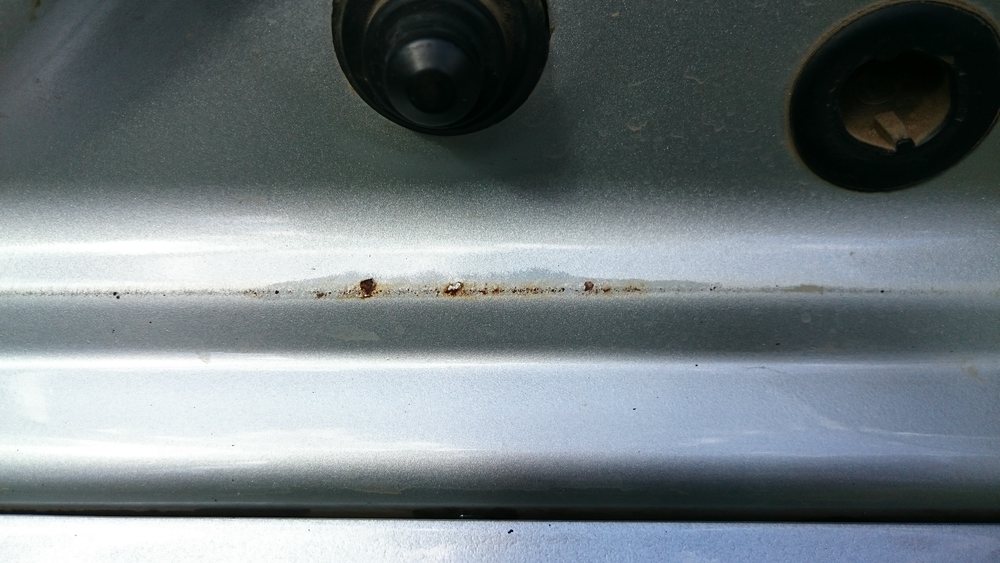

Сегодня случайно заметил - на водительской двери протерлось до металла, и уже пошла ржавчина. На других трех - заметные потертости. Буду обращаться к дилеру, пока на гарантии
Пробег 20тыс

С неделю как начались дожди и вот результат
Как-то так, мне нравится.

Re: Протирает до металла под дверями
Сдаётся мне что кузов всё таки жидковат, от этого и трение между кузовом и дверьми.
dimaxa
Трется резинка о кузов. Между резинкой и кузовом песок. Вот и результат(
