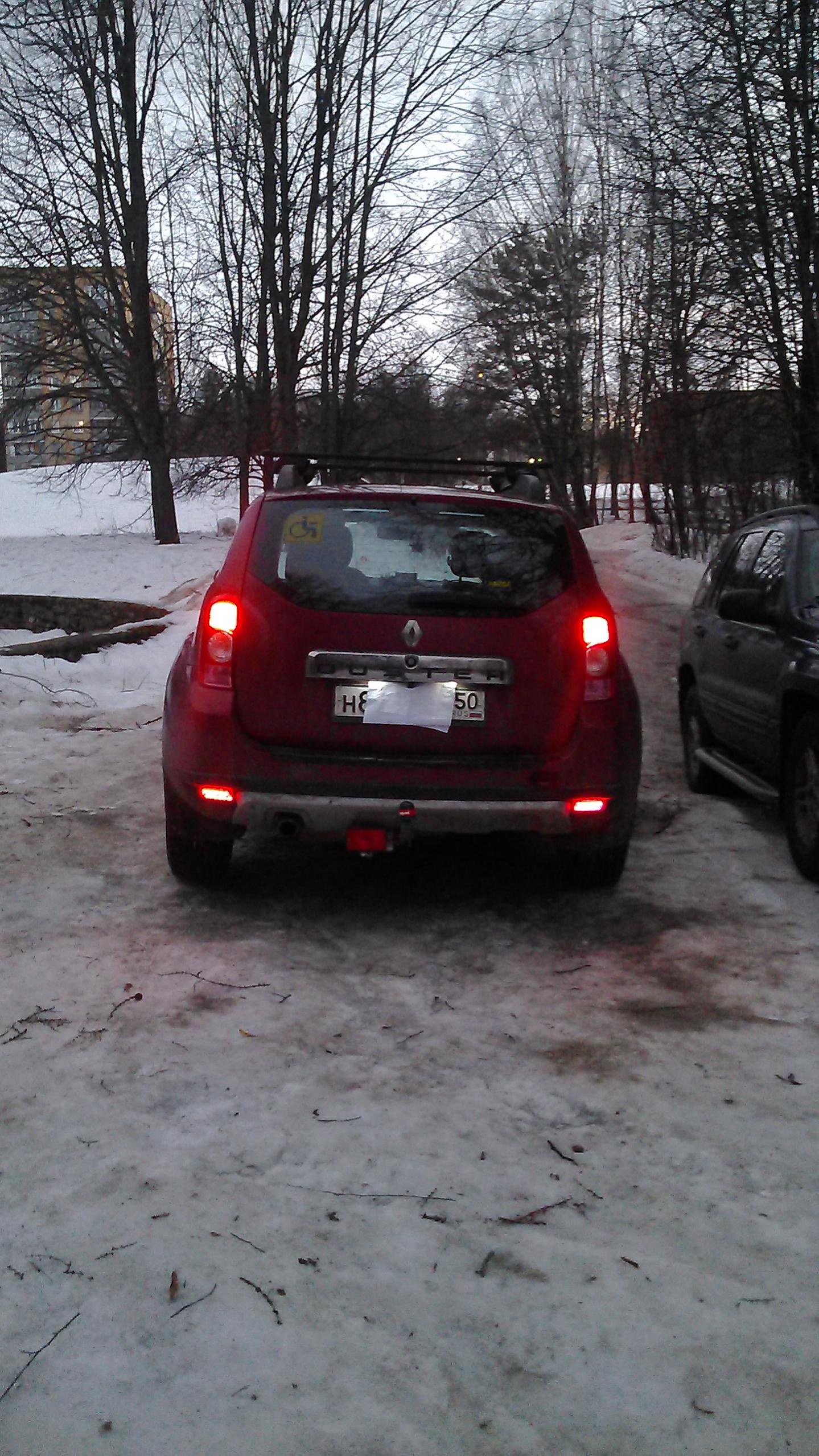

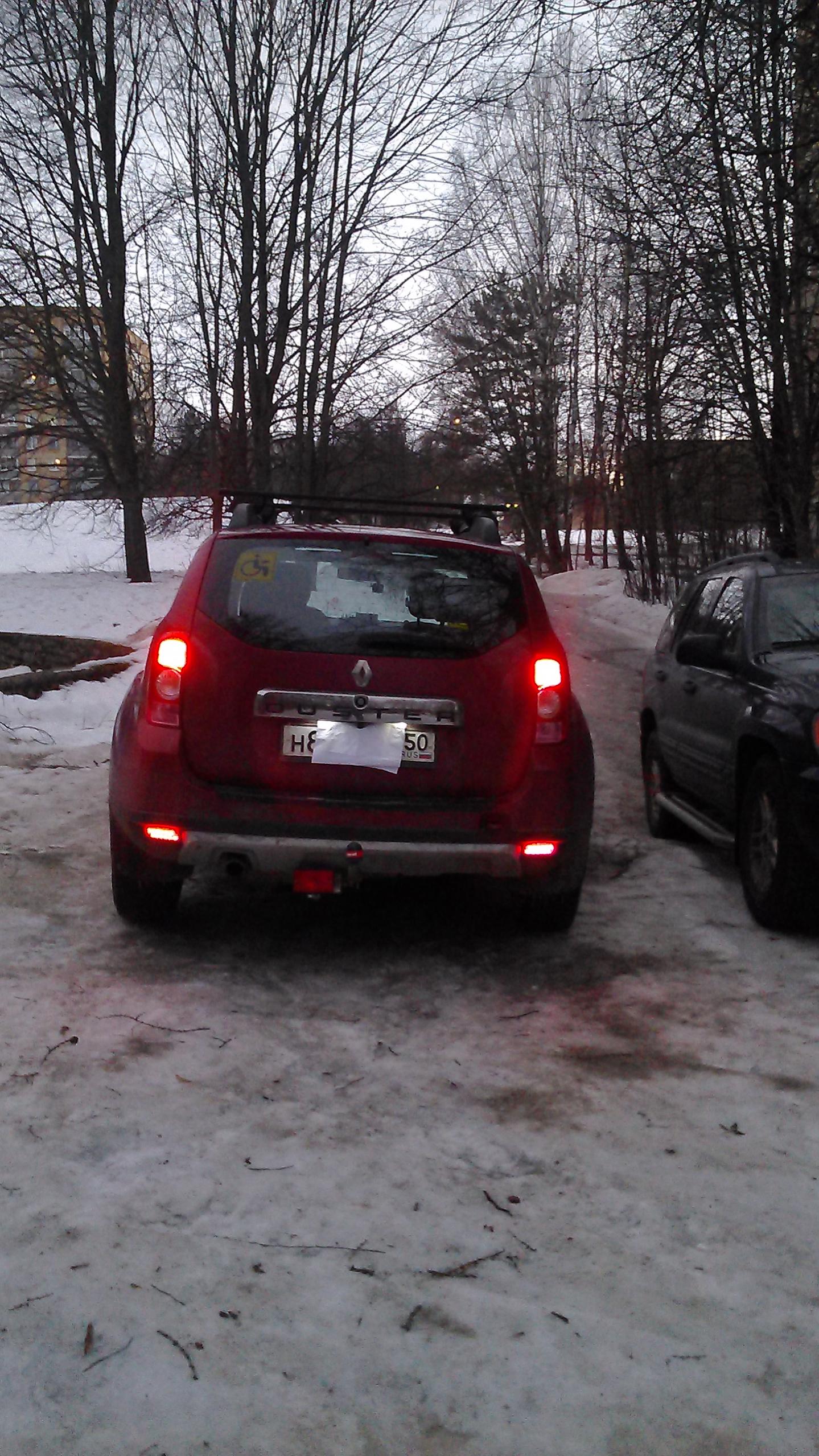

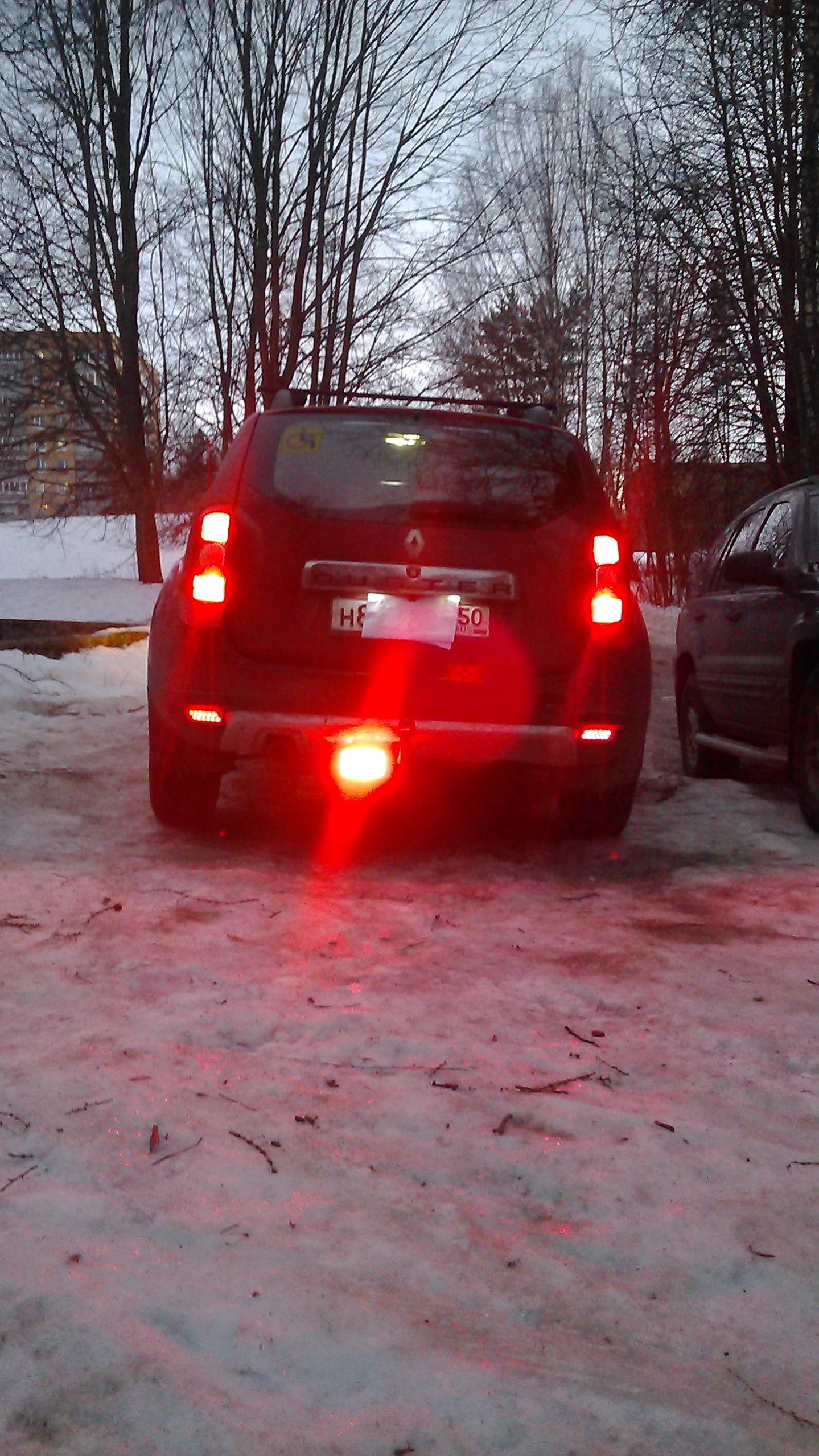

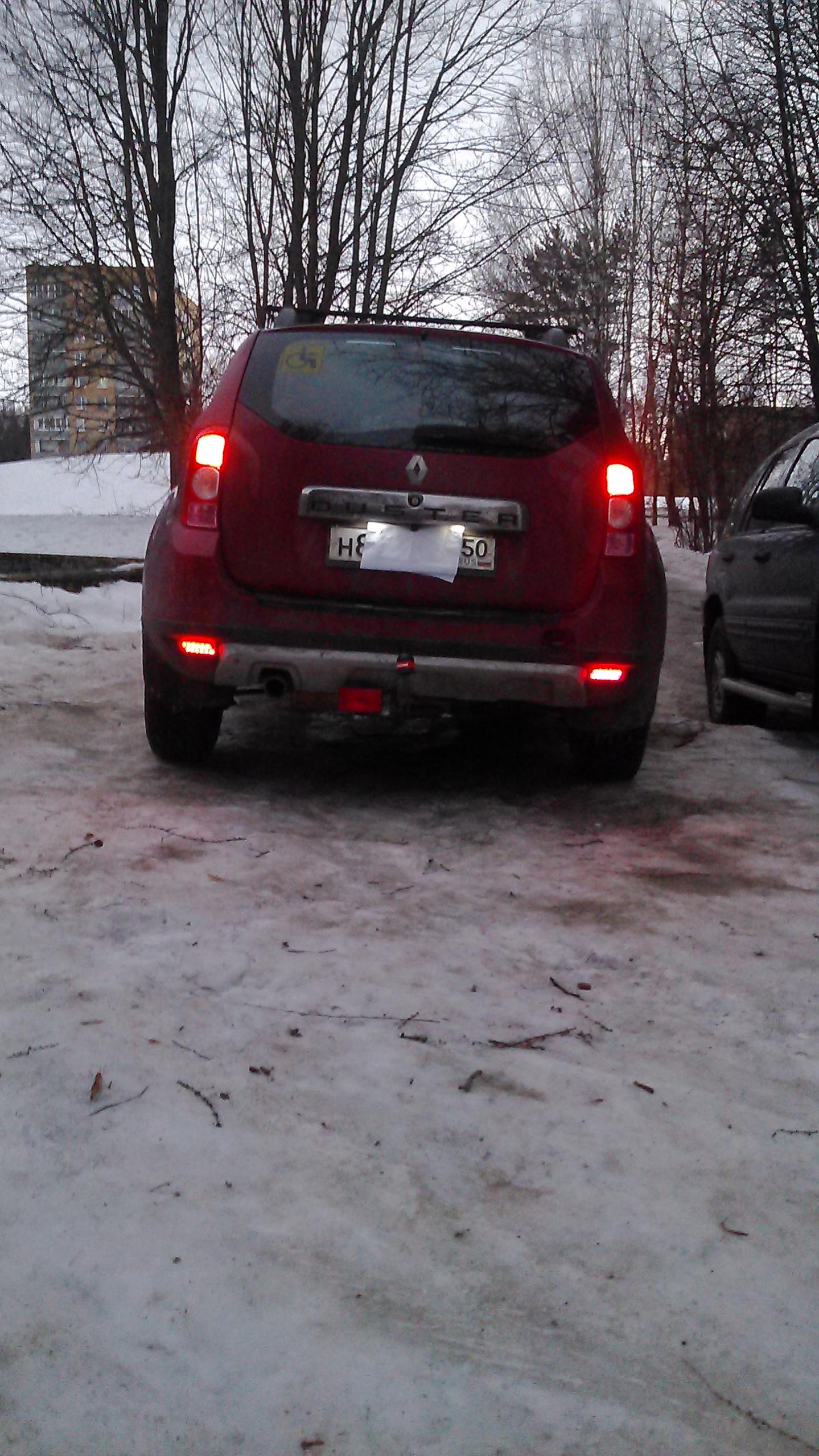

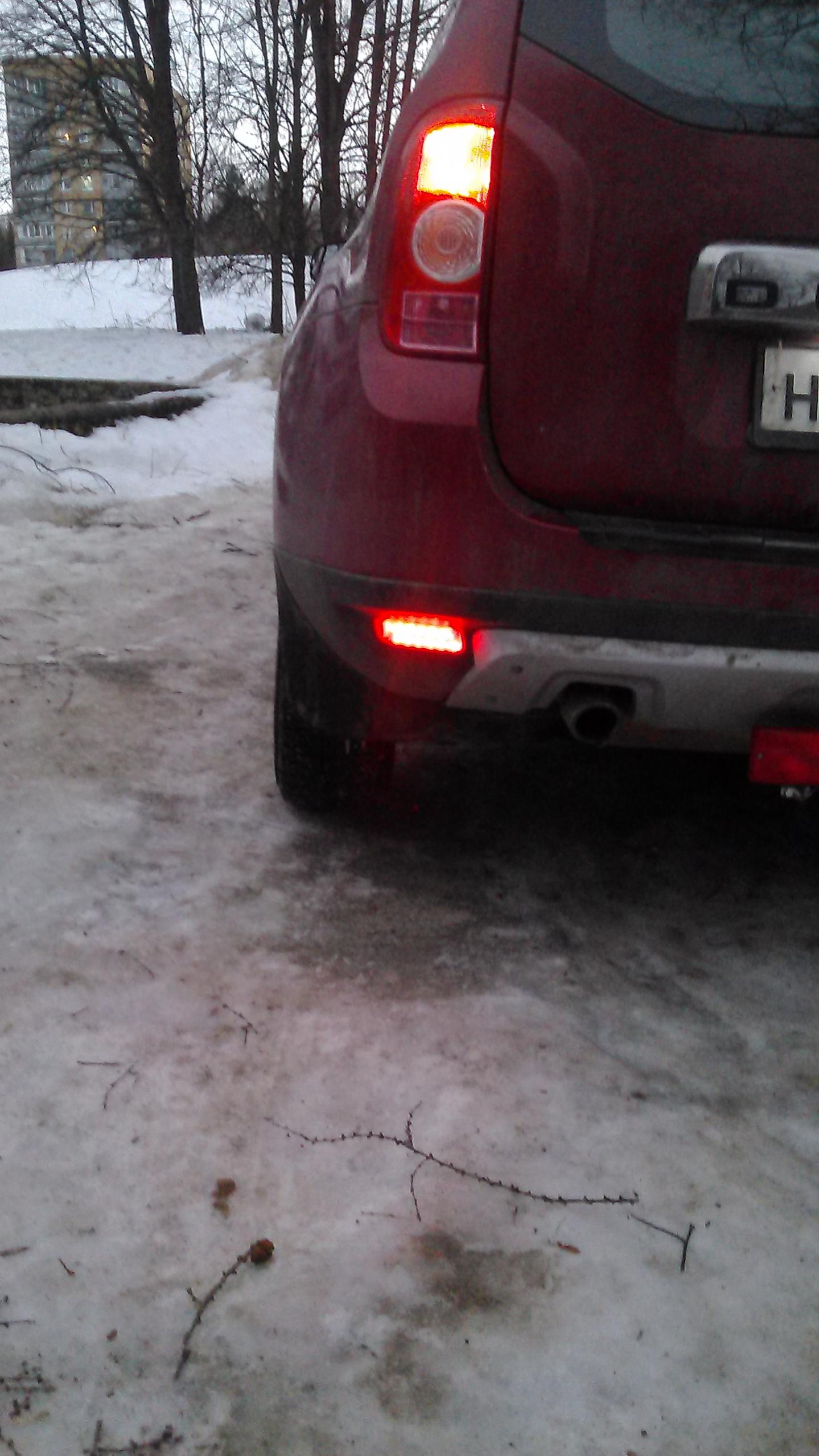

Поставил катафоты, подключил к габаритам, по-моему норм!
Заодно поставил ЗПТФ фонарь не знаю от чего, купил в запчастях за 200 р, светит просто улет!

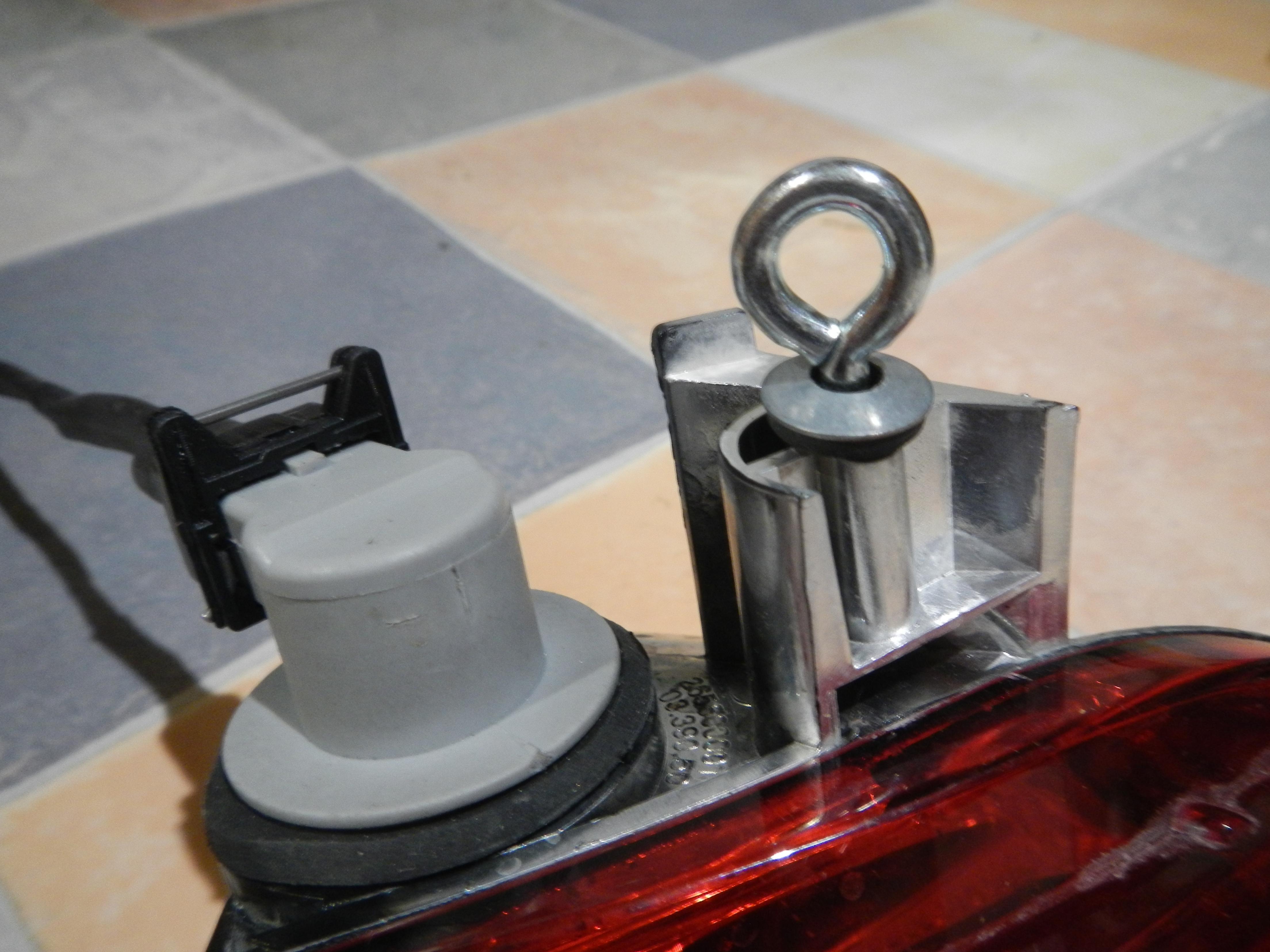

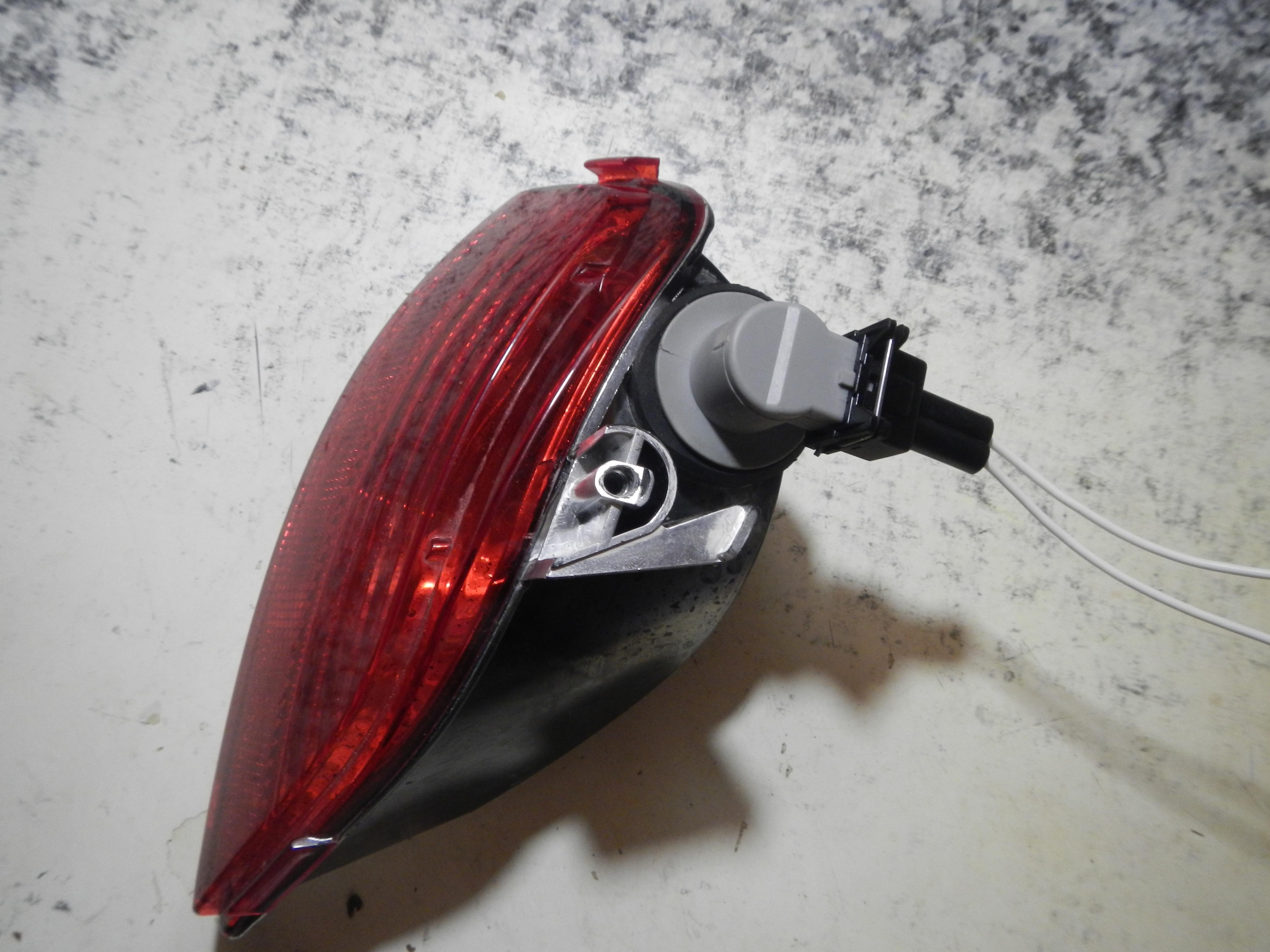

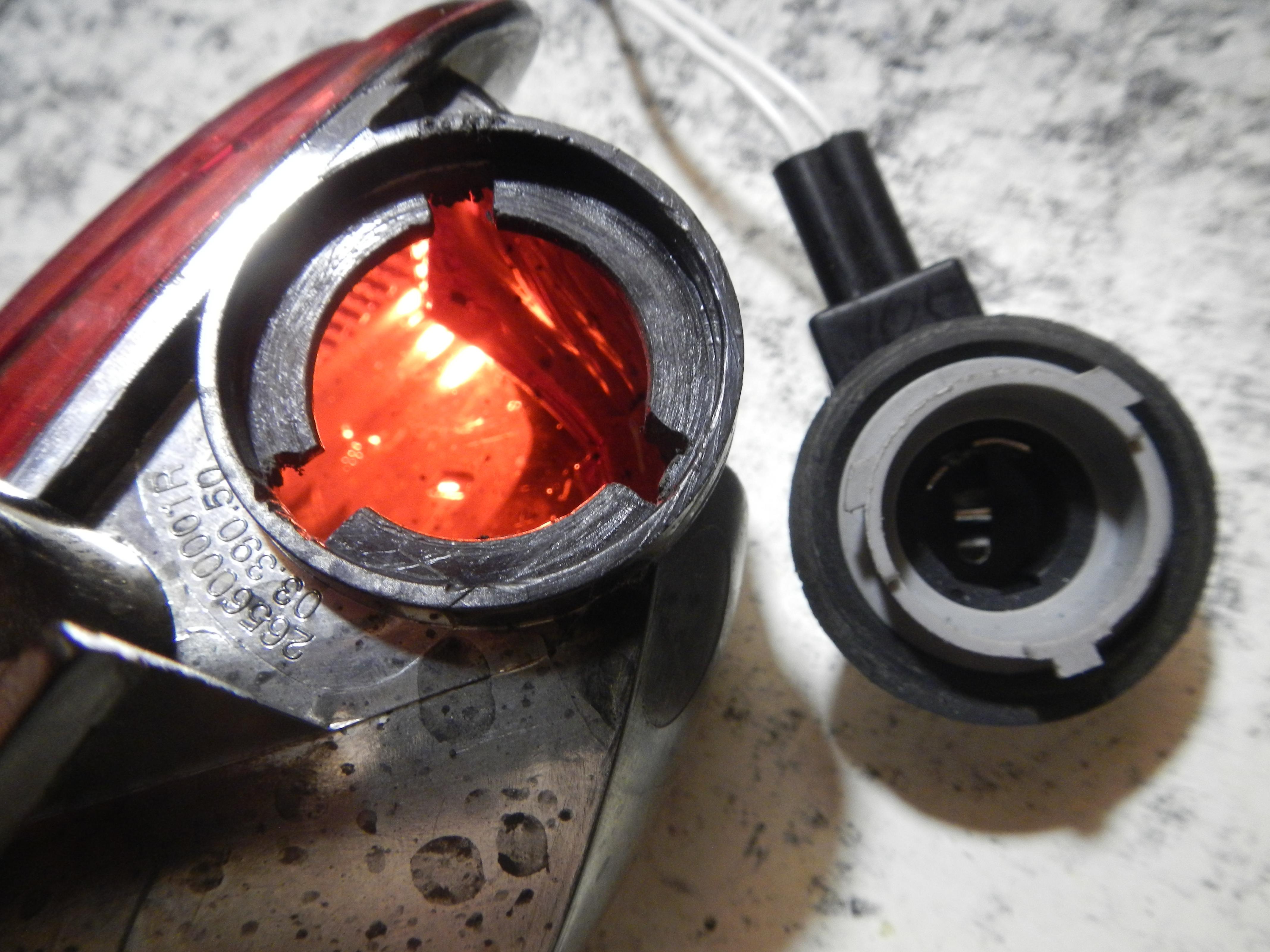

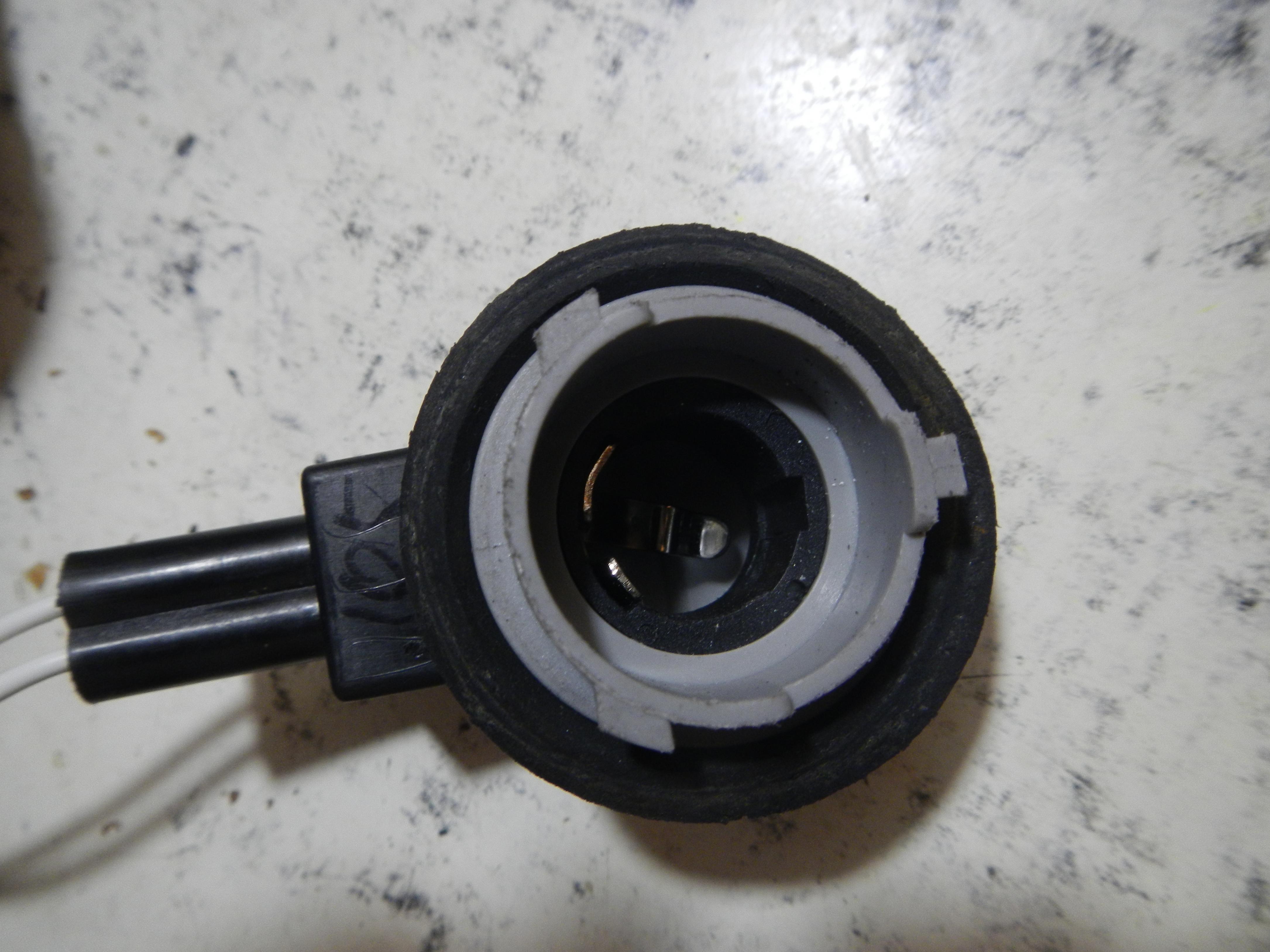

С трудом разыскал на авторынке подходящий патрон.(к сожалению маркировка на нем отсутствует- артикул не подскажу ) .В корпусе фонаря с помощью дрели и напильника элементарно прорезается отверстие. Единственная проблема - выкрутить единственны шуруп крепления фонаря (проблематично использовать биту),поэтому желательно его заменить кровельным саморезом с головкой под ключ.

Процесс поиска на авторынке конечно требует "повышенной стрессоустойчивости" (как пишут у нас работодатели в объявлениях). " Ты сам не знаешь,что тебе надо!", "бери вот это! ", "какая машина ?", "такого не бывает", " а не надо иномарку покупать!" Причем - это 90 % продавцов. Уникальный рынок у нас. Всегда тяну до последнего ,чтобы не ехать (как к зубному).

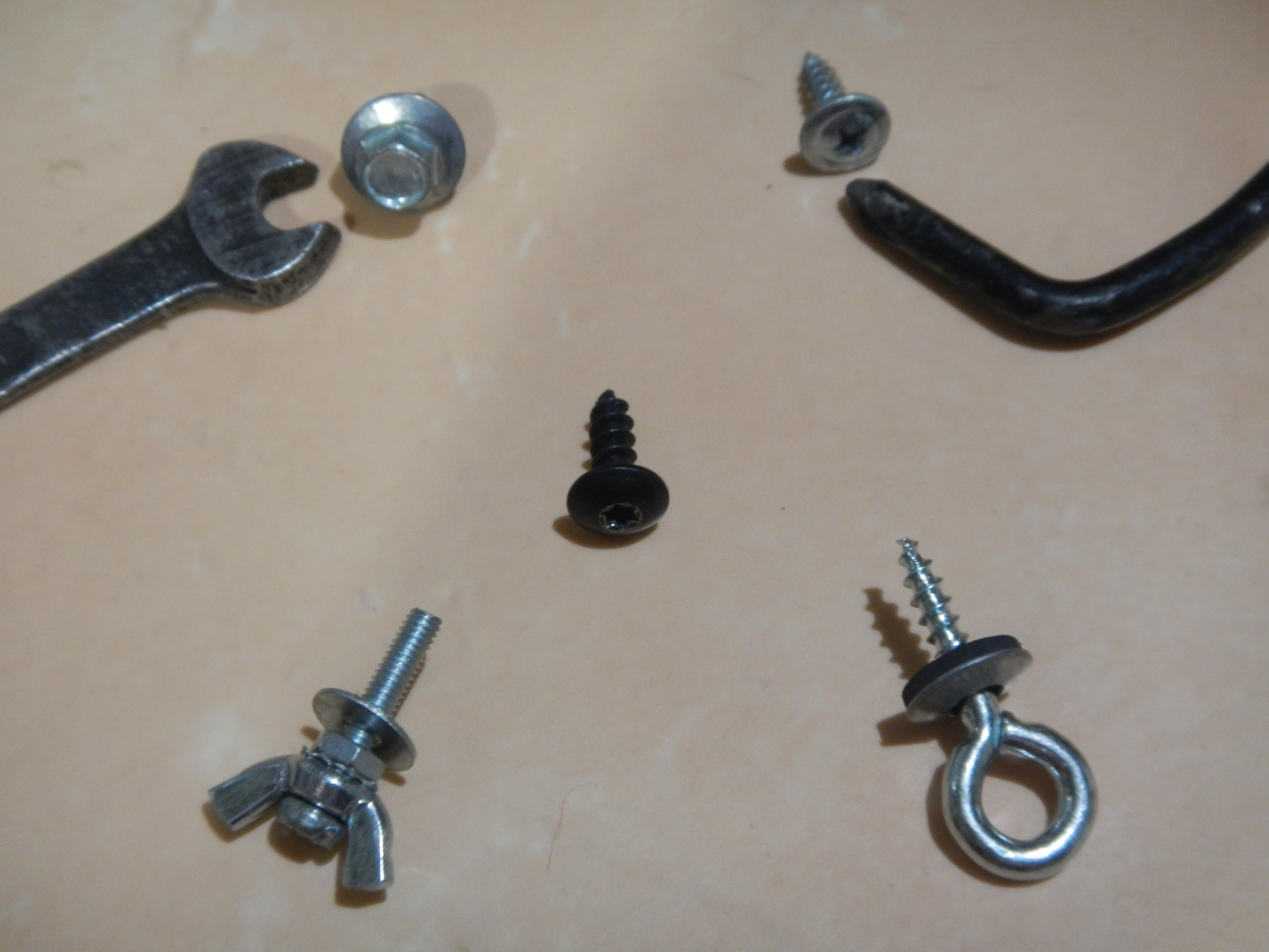

Возможные способы крепления фонаря.В центре-тот самый злополучный шуруп, чтобы выкрутить который нужно очень постараться с привлечением сами знаете какой матери (рис.1) .В итоге- самый лучший вариант (рис.2)
P/s:насчет уплотнения -идеальное с помощью резинового колечка.
