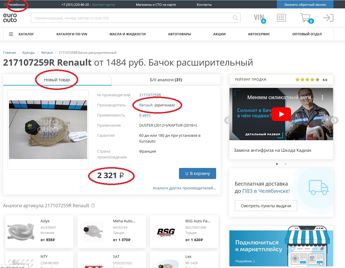

Двигатель F4R. На пробеге 135 т.км обнаружил подтекание ОЖ под расширительным бачком. Где именно – не видно, предположительно в районе штуцера, на который шланг надевается. Трещину на пластике вряд ли получится заклеить, нужно менять бачок целиком. Оригинал за 18к покупать нет никакого желания...
Из не оригинальных замен, доступных для заказа, автодок выдает турецкое изделие KALE 348825. Кто-нибудь ставил такой бачок, как он в эксплуатации, по сравнению с оригиналом?

Re: треснул расширительный бачок
Сообщение от nurgush
Может не бачок, а шланг под хомутом треснул..
Потом может не 18тр  ... а 1.8тр у меня так в евро авто получается оригинал.
Сообщение от ViBer
Можно ссылку на оригинал за 1.8 тр?
Забыл, 1.8 это с моей скидкой. Для тебя в Челябинске 2.3тр
https://euroauto.ru/part/new/2038922/
ViBer, так это вроде б/у с разбора... Да, вижу что "новый товар"написано. Вы что то покупали здесь уже?
б\у с разбора за 1484р, а за 2321р под заказ оригинал из Москвы за 8 дней, я же дал ссылку.
Я в Челебянске не покупал(далеко ехать) я в Питере с ними больше 25 лет работаю.
