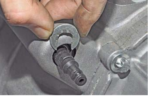

Поменял жижу в сцеплении. Для моих рук, там очень мало места. Для нажатия на лиру-фиксатор использовал длинное зубило как рычаг, т.к. торец фиксатора смотрел у меня в сторону коробки. Продавить фиксатор пальцем в правильном положении не получалось, при помощи зубила трубка сцепления из выжимного цилиндра вышла на раз. (фото)
