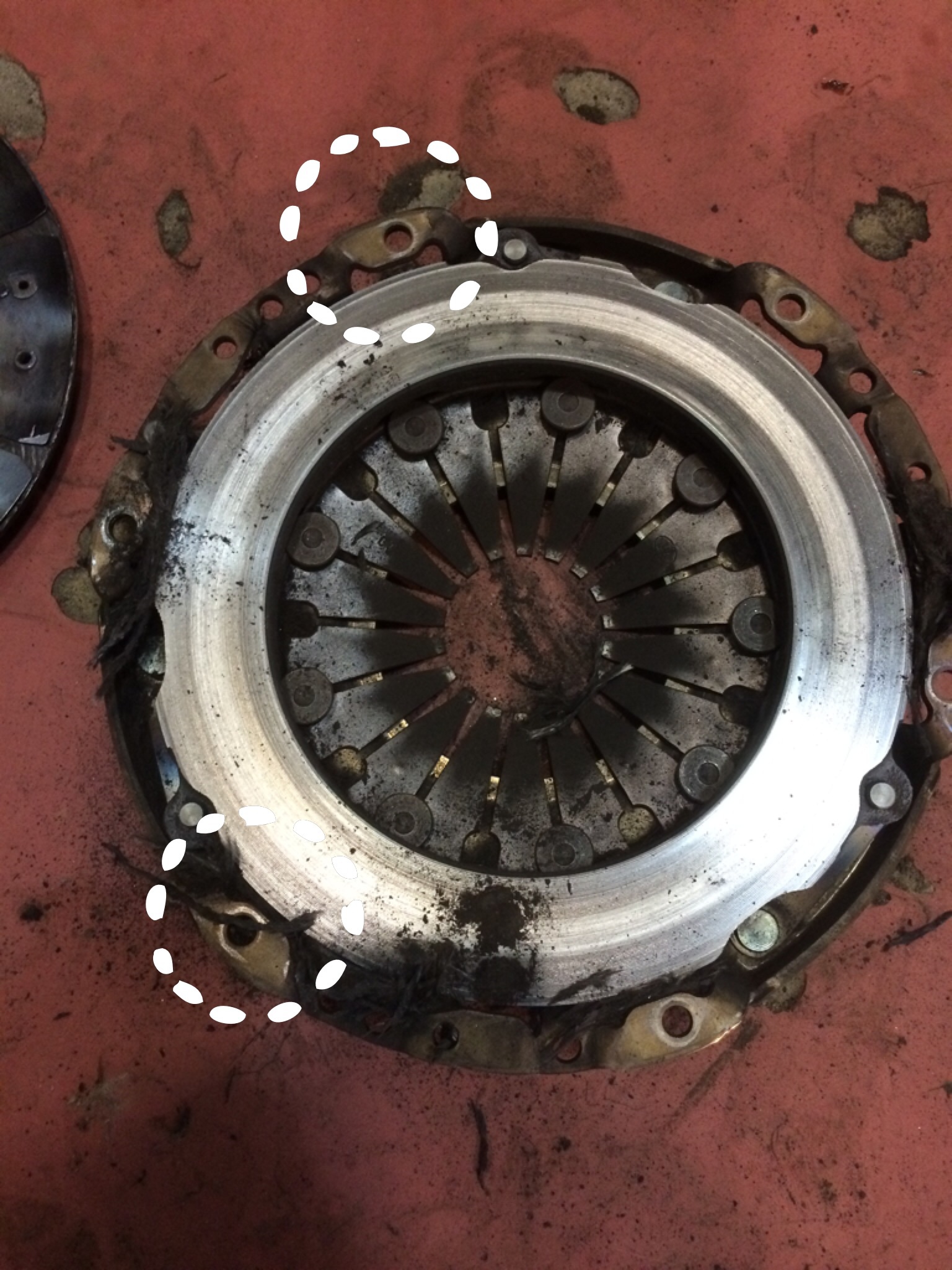

AxeL_MSK, судя по стружке феродота в коробке, его срезало чем то, маховик толщиной см 3 или около этого и полностью металлический, без пустот внутри, чтобы его повело, знаешь как его надо нагреть?!! Это они "причёсывают" тебе, потому что видят что не особо понимаешь, нужно искать почему срезало феродот с диска!!!

Фото маховика,где они утверждают тепловое воздействие и типа его мол повело
маховик по идее снимать и дефектовать на токарном станке - только тогда можно будет сказать повело или нет... либо его должно повести так что это будет видно невооруженным глазом... ракурс съемки не позволяет увидеть плоскость маховика.

HID, согласен полностью, но при длительном темпиратурном воздействии на маховик(на который они ссылаются) он поменял бы цвет в отдельных местах, что его было бы заметно на фотках

Сообщение от AxeL_MSK
Фото маховика
Ну маховик действительно синий, Сцепление буксовало, корзина нормального цвета. Моё мнение - диск подклинивало на шлицах первичного вала и в виду не полного зажатия диска сцепление "вело"

Сообщение от Dima N
Диск со стороны корзины целый, поэтому она нормально цвета, а маховик покоцаный заклёпками на диске, на стружку не обратил внимания, ИМХО её срезало чем то.....
При буксовании и правильной работы сцепления там образуется пыть, а тут стружка!!!

Парни, я сейчас посмотрел ещё раз фотки, на фото корзины слева вверху и внизу не притянута была, ИМХО... по остальным креплениям заметно что полностью были притянуты по следам контакта отверстий заметно........
---------- Добавлено в 14:30 ---------- Предыдущее написано было в 14:29 ----------
Прости был разговор,что машину будут разбирать при мне: - "я могу на 100% гарантировать,что машину будем разбирать при вас" на утро машину разобрали и про эти слова он забыл и не говорил - это было давно и не правда-
ещё довод в пользу моего варианта с посторонним предметом!!!
Ты про то,что все имеют круглый след от крепления, а два крепления имеют полукруглый след?
Именно про это !!! Контакт не полный был, в отличие от других!!!

если присмотреться только здесь след не полный круг!!!

Сообщение от AkOm68
Что косвенно имело отношение к выходу из строя?)
не косвенно, а на прямую - корзина криво стояла, соответственно диск неравномерно прижимался (возможно подклинивал), что вызвало его ускоренный износ.
всё верно!!! Или не дотянули, или предмет был, если бы не дотянули болты, то между этими отверстиями крепление имело бы такой же контакт, но слева между ними полный контакт крепления, по отверстию видно!!!

о том же говорит и неравномерность задиров на концах лепестков корзины

HID, да там даже подозрения на износ нет, срезало феродот!!! Обрати внимание на стружку в коробке, она спиралью закручена!!!! Масло кто-нибудь срезал ножом тонким слоем? Эффект такой же........
