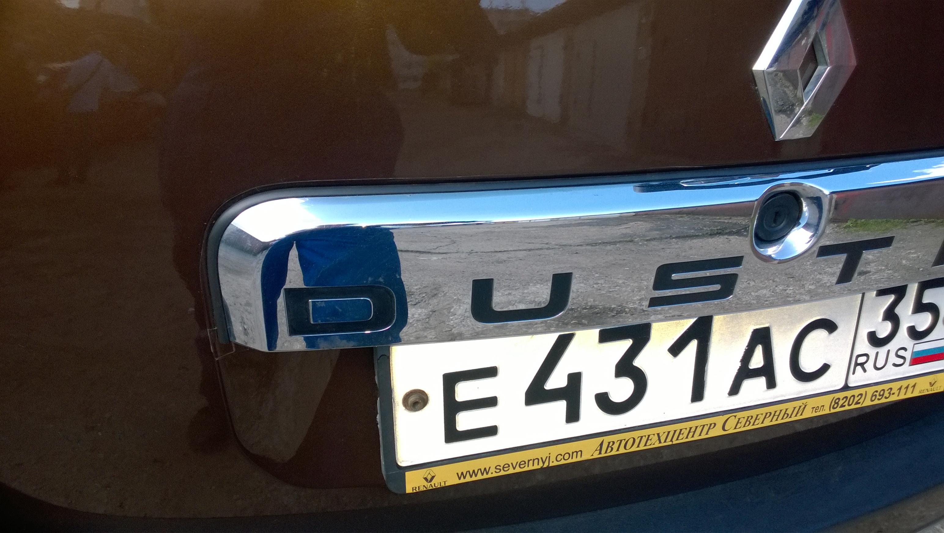

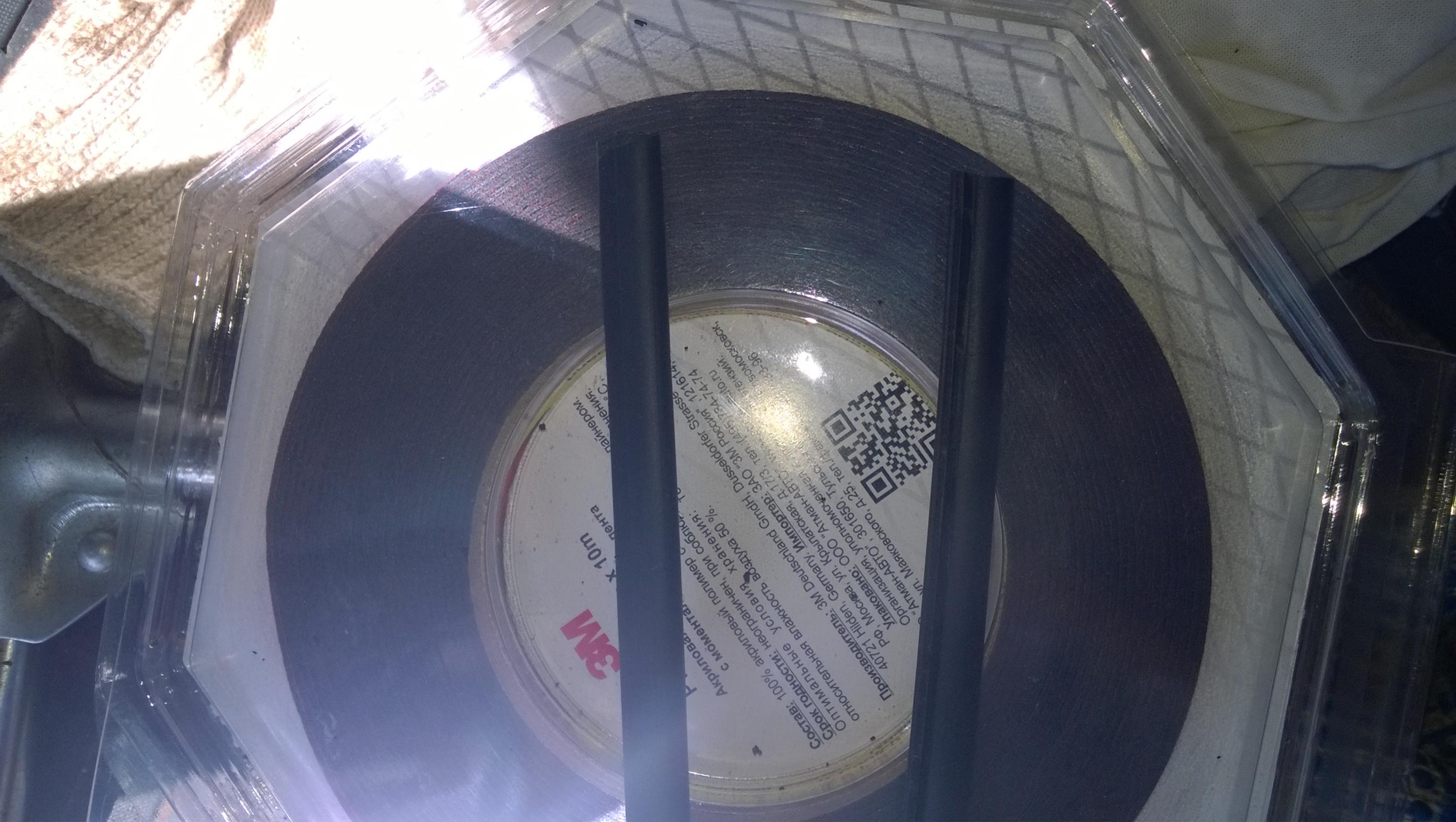

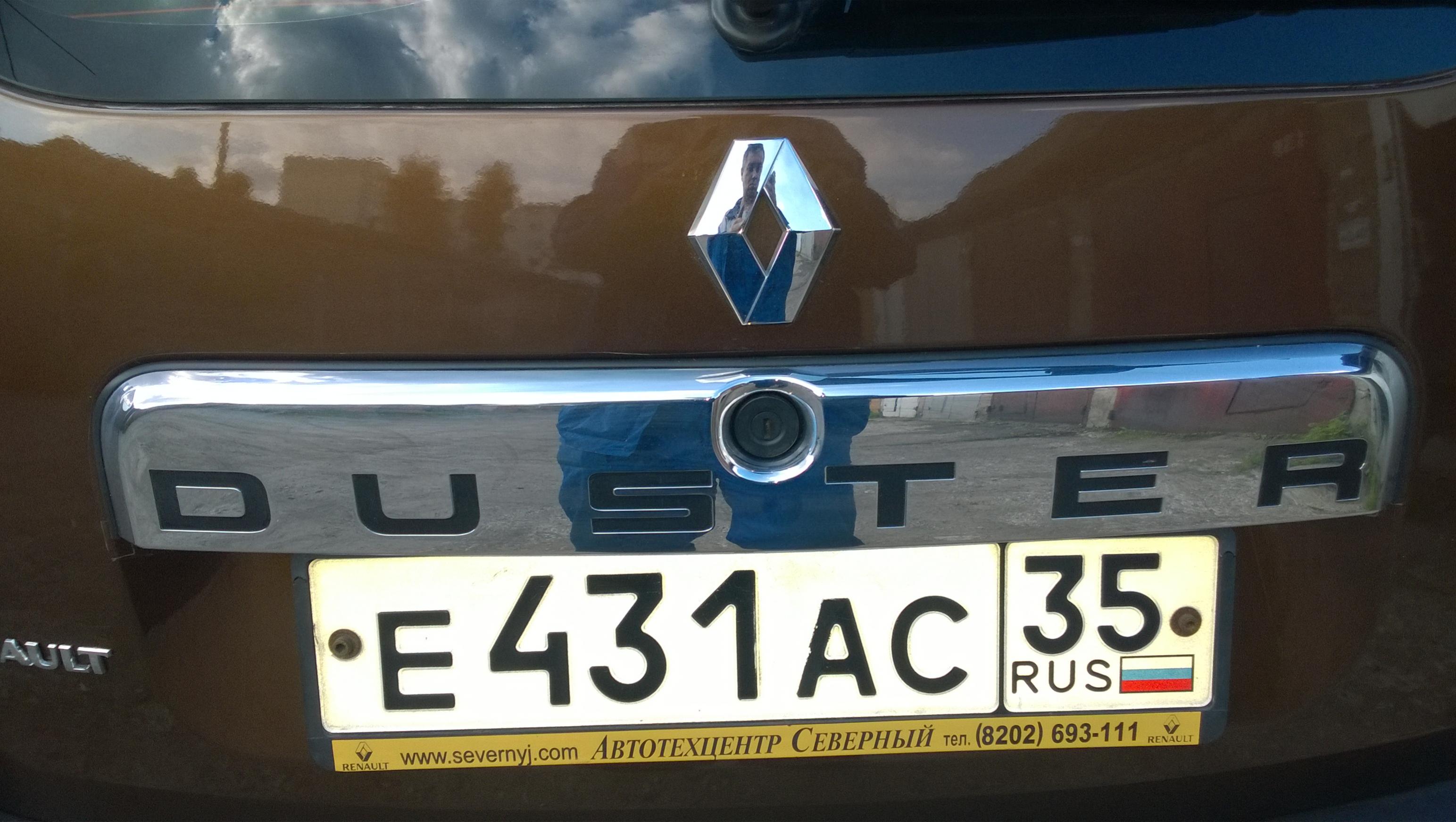

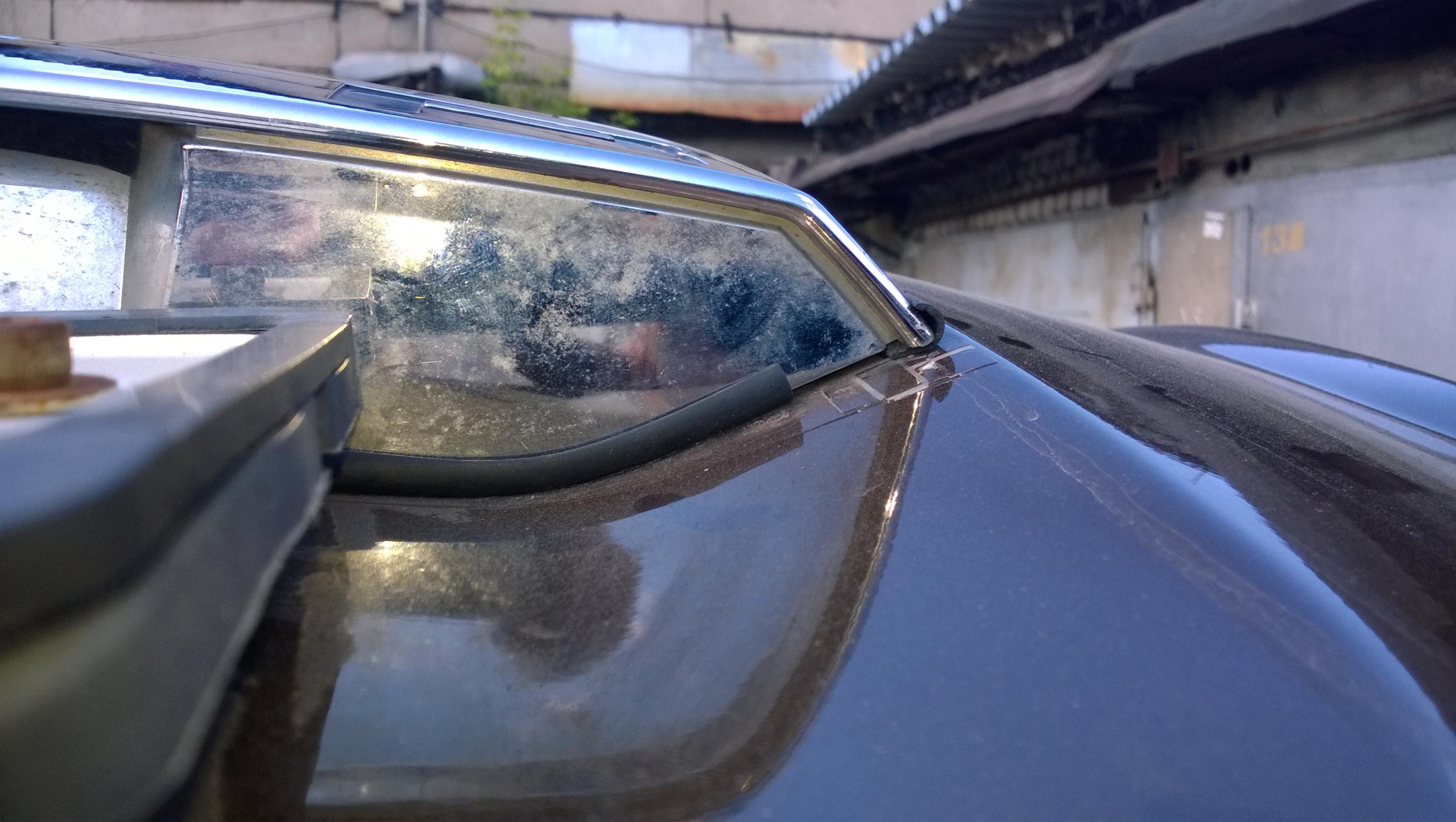

Переделал сегодня тоже.
Выступы сточил в ноль, пленку для бронирования не снимал. Резинку купил в автомагазине на отрез с катушки.
Для чего она, не понятно. Очень похожа на Картовскую, которая пускается по периметру расширителей, но помягче и рифления изнутри на обеих плоскостях.
Встала хорошо, клипсы все защелкнулись обратно легко и непринужденно. Снизу только пару отрезков сделал, остались щелки мм по 2, чтобы водичка стекала.

Я кусок еще год назад покупал, хотел на Защиту Художника по кругу пустить, но на ней она плохо держалась по углам, т.к. зацеп слабый. Сейчас все еще продается. Накладкой ее прижимает и поэтому под нее в самый раз. Продается с катушки, а на ней очень много метров, поэтому думаю она не специально для чего-то, а универсальная, окантовачная. Заеду сегодня или завтра, спрошу, может номенклатура какая есть.
И выступы на накладке думаю надо стачивать, т.к. они пленку для бронирования протирают, а резинка не такая ведь твердая.

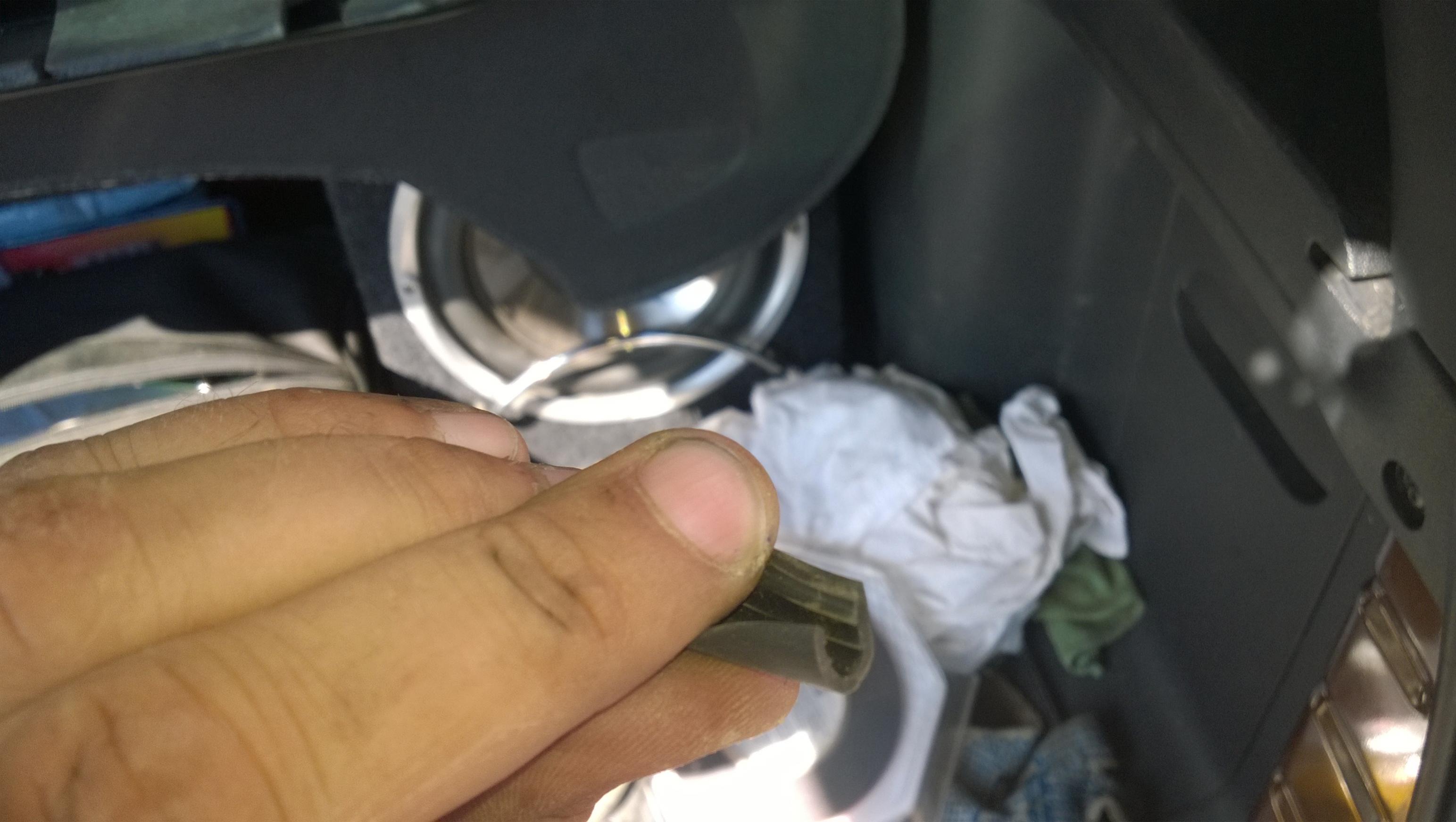

Видно, что резинка для тюнинга и размер сечения с ноготь указательного пальца

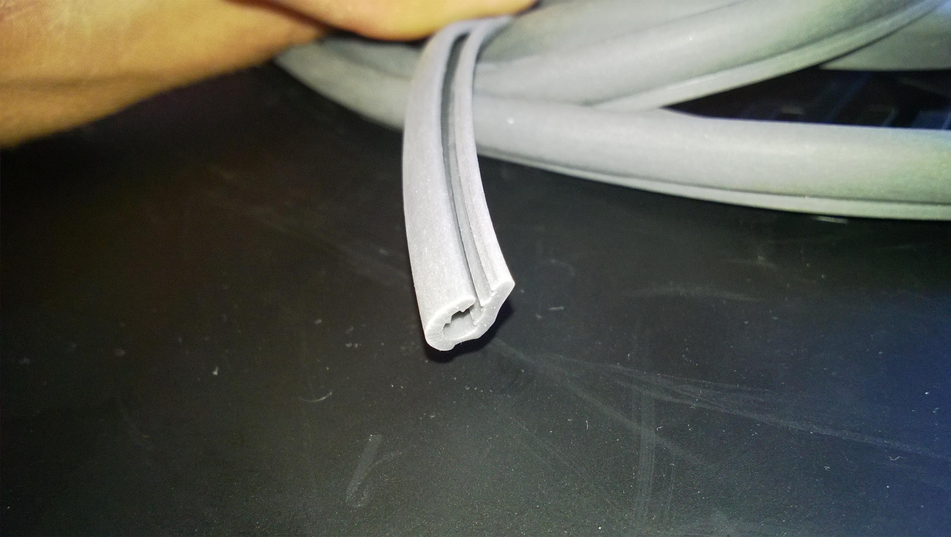

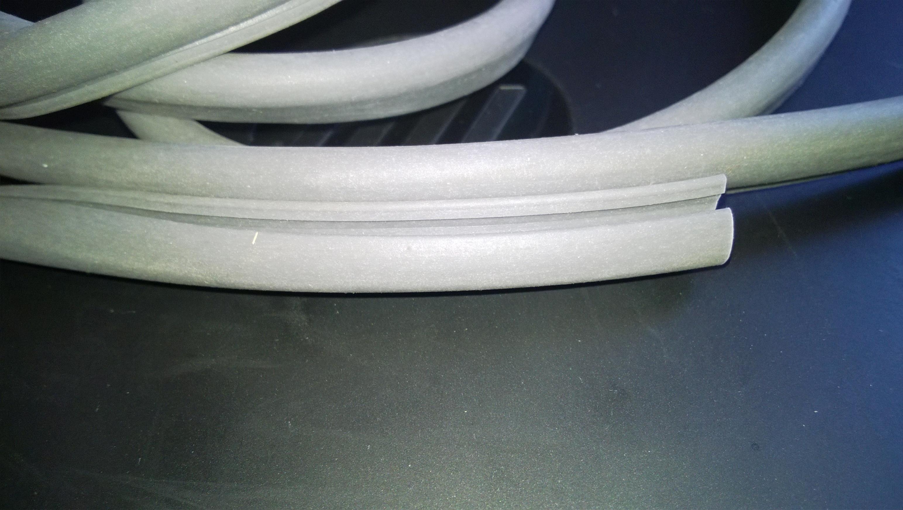

Спросил, ничего внятного сказать не могут. У разных производителей по разному называется, уплотнитель, молдинг и т.п., у них заказывается как уплотнитель P-образный. На ценнике почему-то П-образный, хотя в профиль больше похоже на Р
Появилась серого цвета резинка, взял себе пару метров на пробу.
По форме и профилю абсолютно одинаковые. Нижняя плоская часть шириной 7 мм, наружная изогнутая полукругом часть, если сжать тоже 7 мм, но изогнутая часть смещена относительно плоской на пару мм (на фото видно).
Если одевать на накладку, видимая часть резинки на накладке всего 5-6 мм.
