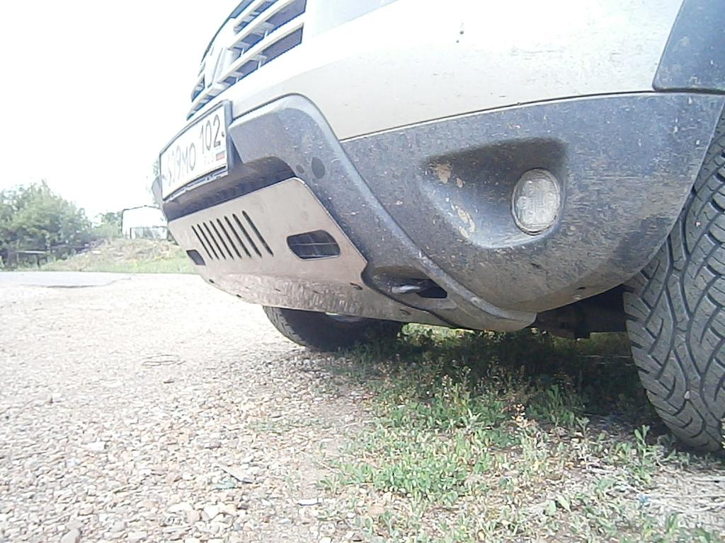

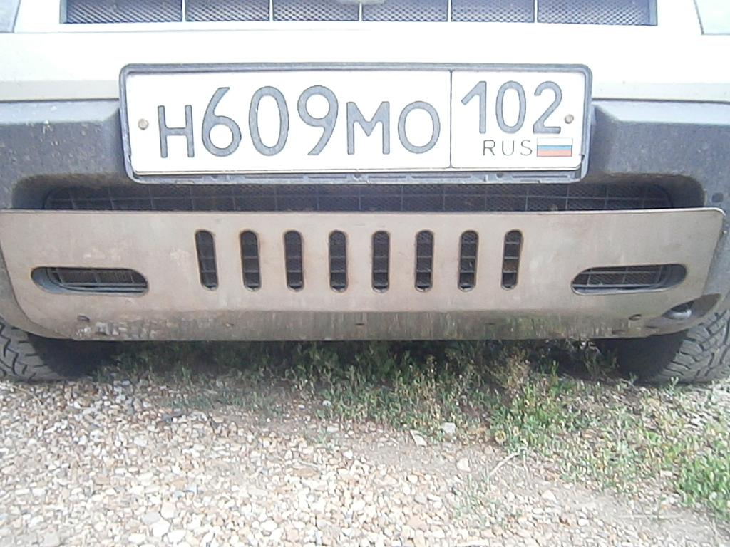

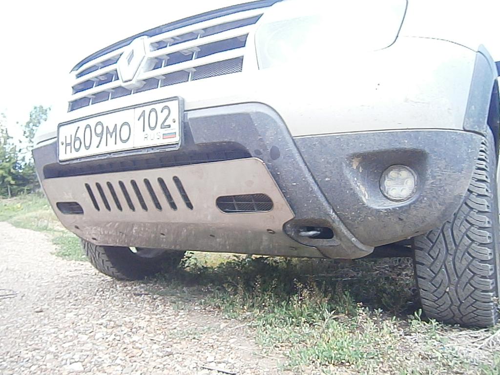

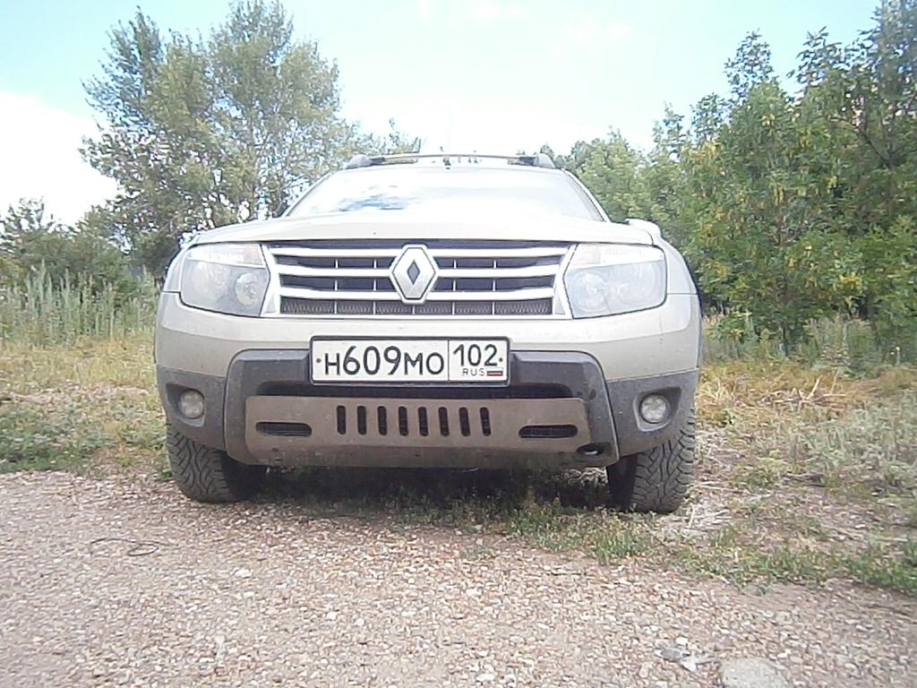

Ну вот, как то так!
Неполированая. Без киянки все равно не обходится  Все-таки это не элемент декора, а в первую очередь защита.
Надо на Дастер с ДХО примерить. Если неполированую никто из очередников не возьмет, то отдам тут одному.
Да, еще. Готовы 3 шт. неполированные без ДХО.
С завтрашнего дня буду выдавать заказчикам. Федоровская 3/2.
с 8.00 до 16.00. Демонтаж-монтаж возможен - 400р.
