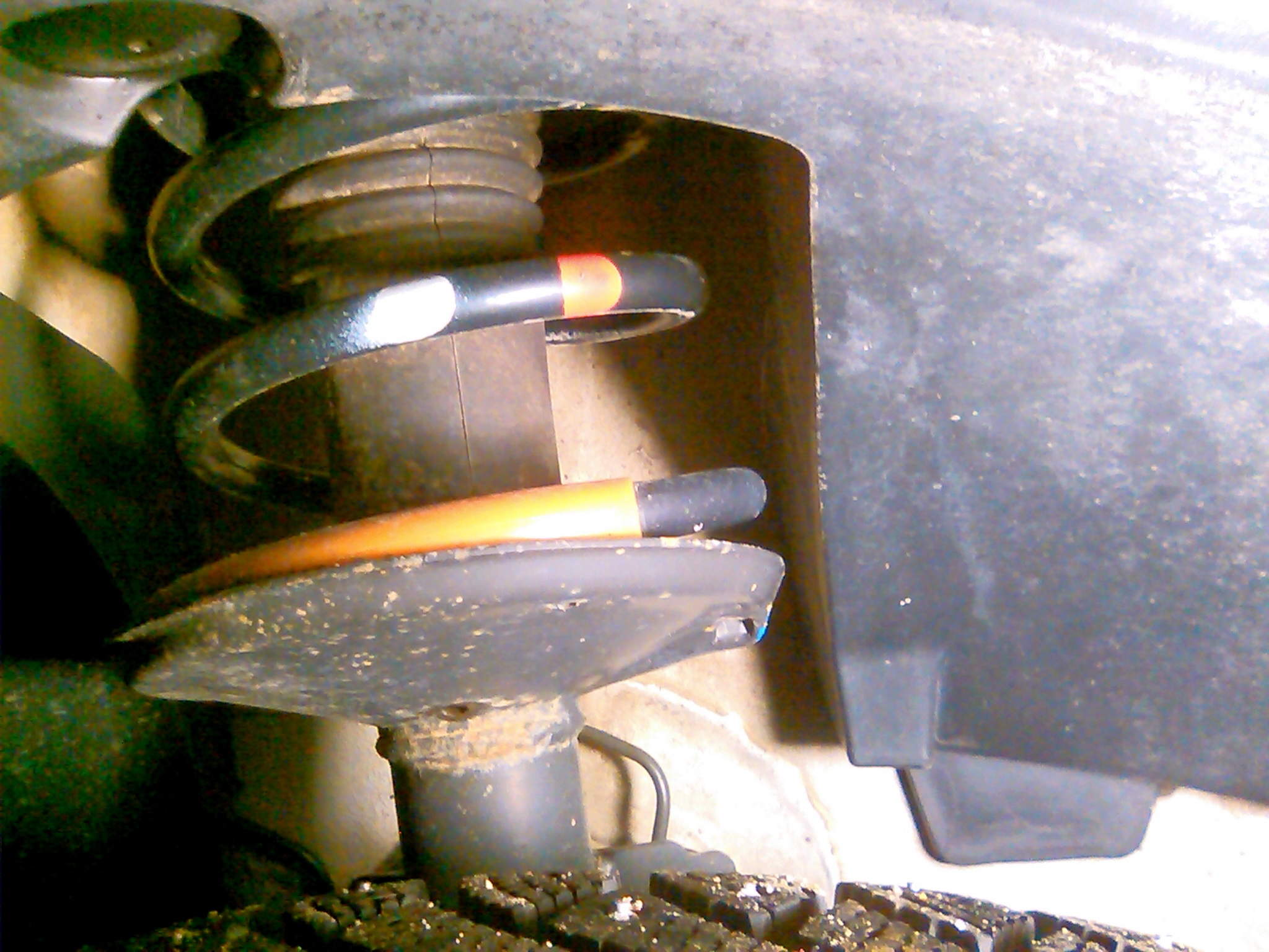

14г. 4х4 1,6 Пробег 64000
Перед 45,5см
Зад 44см
Метки:

Форумчане, у кого 1.6 4х4, можете посмотреть какие метки на пружинах и есть ли они на передней правой?

См. сообщение №41

Не уверен, что правильно вижу. Левое фото это передняя? Серо-красная?

Вобще-то фотки подписаны
Цвет скорее серо-голубая с оранжевым - перед и серая с желтым - зад.
По жесткости - перед за 6 лет и 100 000 не просел ни на сантиметр. Ощущение излишней жесткости. Зад просел чуть (1-2 см.)

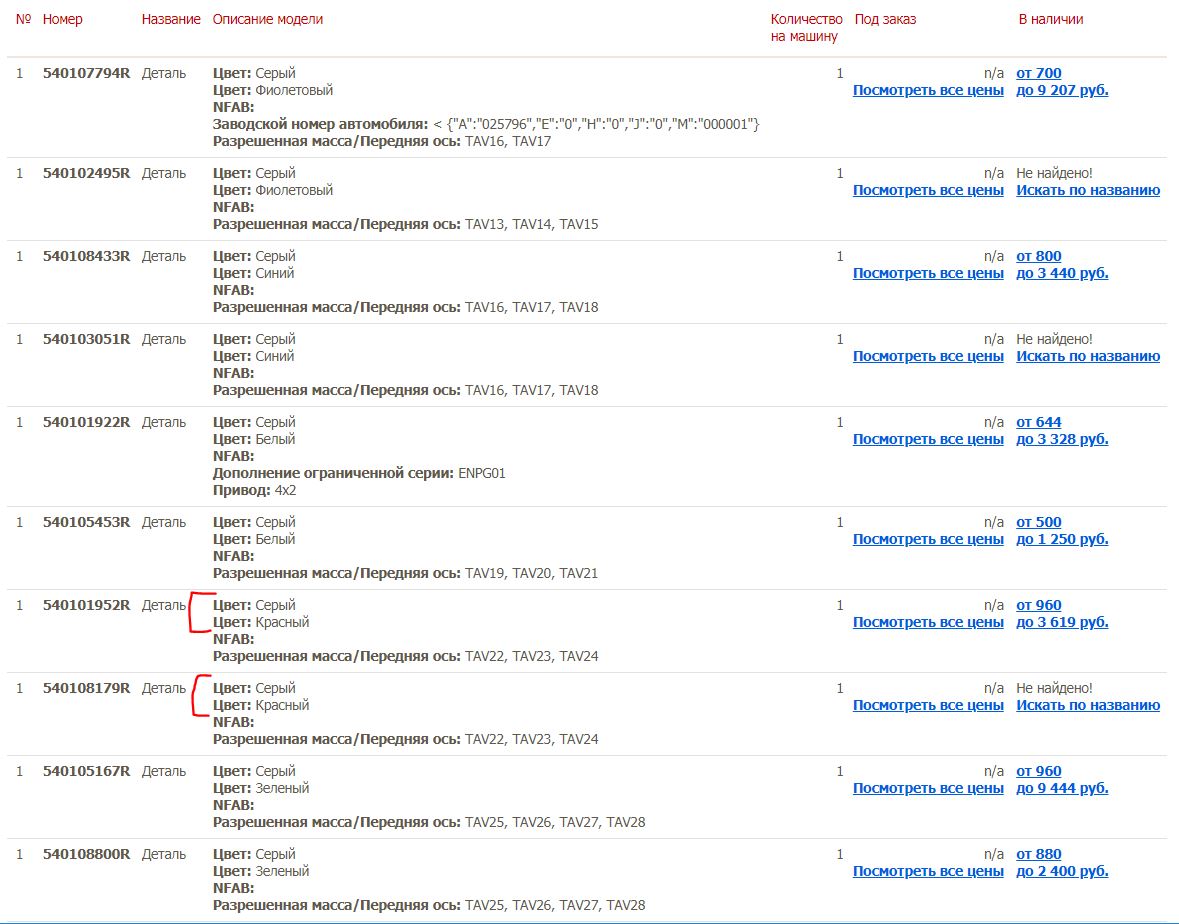

Спасибо за ответ.
В каталоге есть серо-красные и серо-зеленые.
В рез-те опроса владельцев 2.0 на драйве я сделал вывод, что серо-зеленые ставятся именно на 2.0
Есть также серо-фиолетовые и серо-белые, но живых владельцев в интернете не попадалось.
Поэтому был уверен, что для 1.6 это серо-красные.
Но в каталоге нет серо-голубой с оранжевым.
А теперь стройность концепции опять нарушена
Судя по каталогу, на задних должна быть одна метка ;-). Но меня сейчас беспокоят передние...
Интересно, если вместо LESJÖFORS 4017005 для 1.6 поставить 4017004 для 1.5, как будет с жесткостью и проседанием?

Может и серая с красным и там и там. Год назад это было... Баланс белого видно, что разный получился.
1,5 - дизель - скорее всего тяжелее и возможно пружины для него мощнее. Я бы СЕБЕ на перед наоборот более мягкие поставил, а аморты более тугие на отбой. Но инфы не найти - это не жигули.
