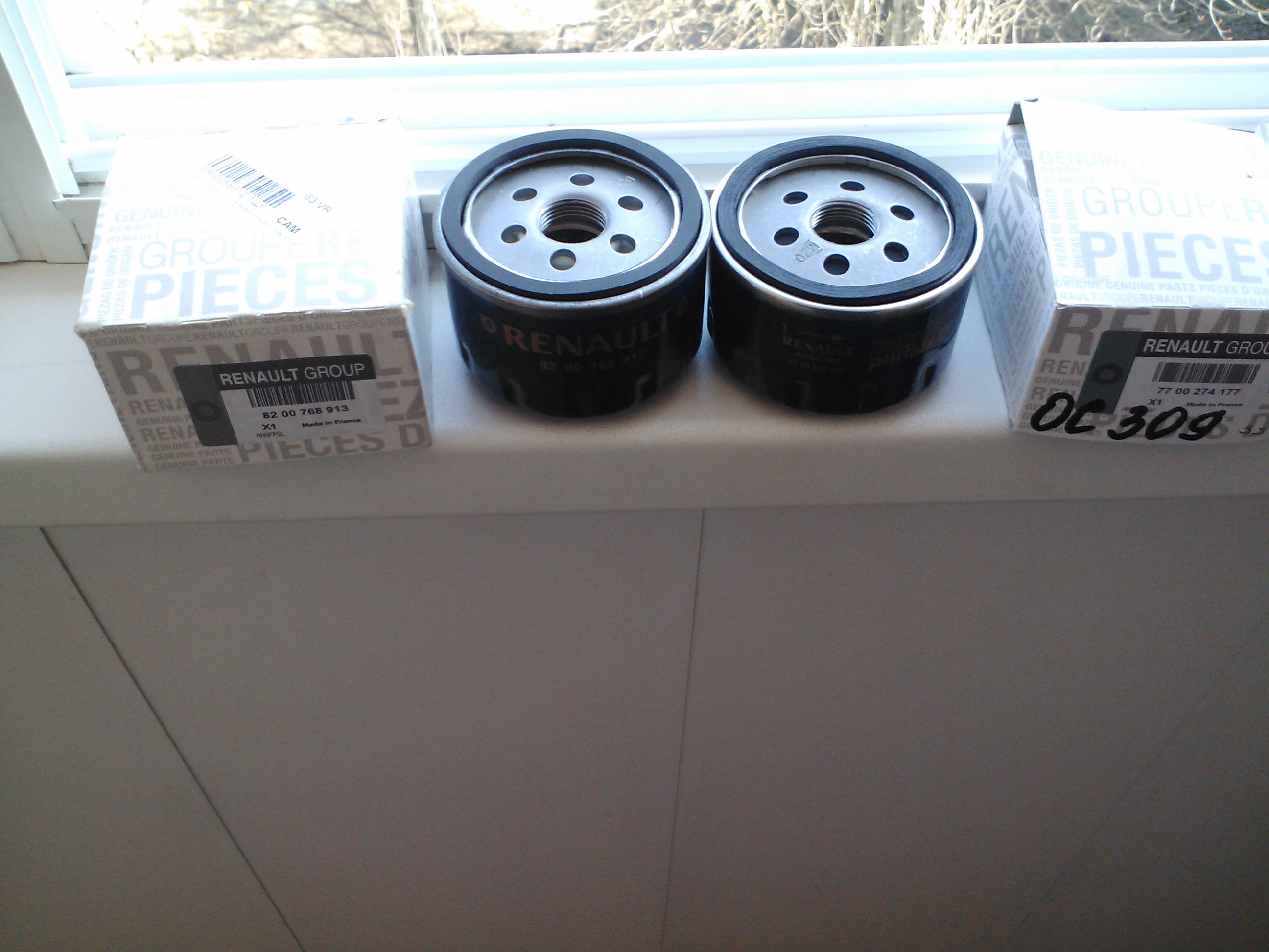

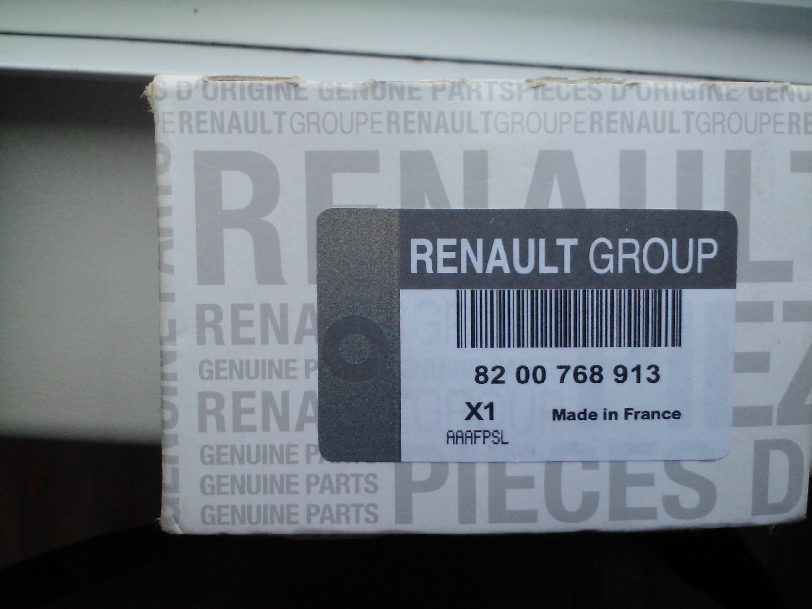

Сообщение от shtorm
Необходимо продолжить темку.

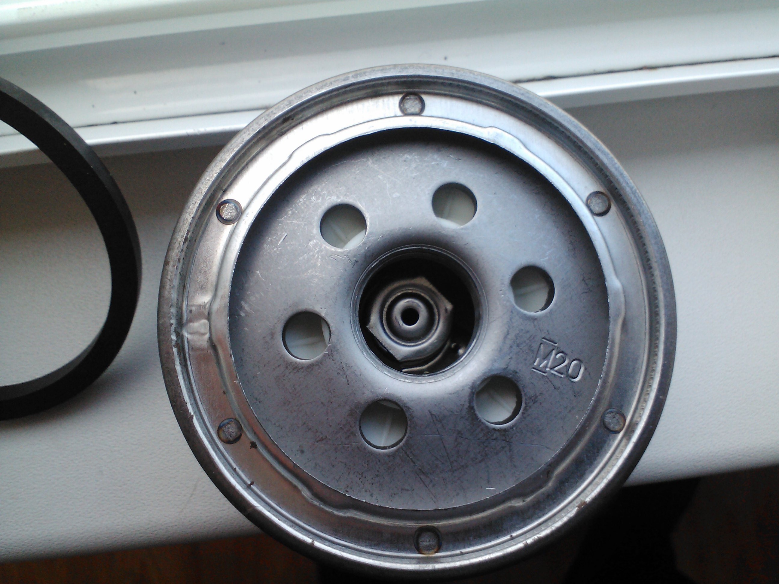

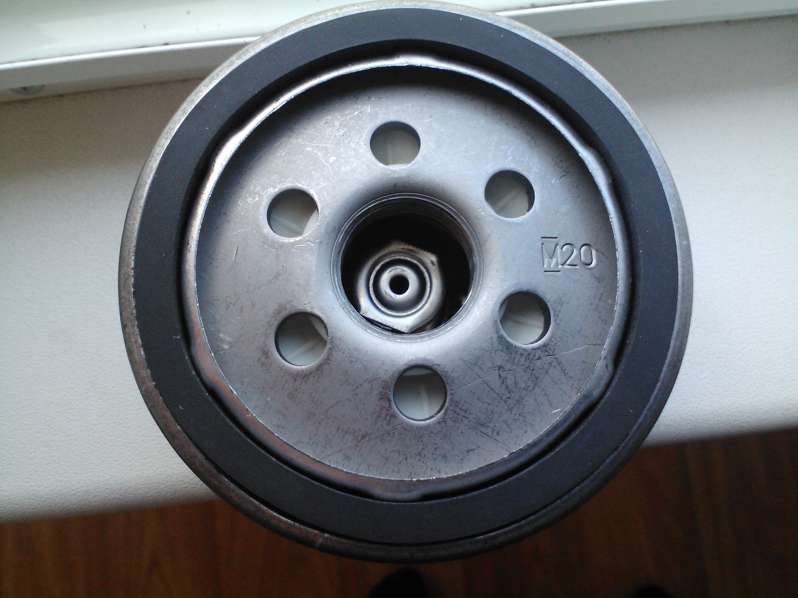

Этот фильтр 8200 768 913 пока отодвину в сторону, у меня еще маленький есть 7700 274 177 если что его поставлю, вот его фото-вроде все на месте.

Старый 01.04.2015, 20:49   #44
Sane
Аватар для Sane
Онлайн: Sane на форуме
Адрес: 43регион
По умолчанию Re: Масляный фильтр
Сообщение от Олегъ
Сообщение от Sane
Я по ману пробежался в инете. там кетая выше крыши, нужно иметь глаз чтобы отличить подделку-очень качественно стали подделывать.
Да вроде магазин проверенный,поставщики у них постоянные,не должны дерьмом банчить.
А у нас это дерьмо есть.
Сегодня по пути из гаража зашел в маг. запч. для ваз, где есть уголок все для иномарок. У нас в городишке нет крупных точек запч. для иномарок, это закуток или совсем маленькие магазинчики, так вот, там на витрине стояла приличная стопка из манов. Ну думаю, вот оно качество, если что подстрахуюсь 75\3 фильтром за 298руб, но, после беглого осмотра очень быстро разочаровался, оказался голимый кетай. До этого, я начитался инфы.в инете по нему как отличать подделку и стал дюже вумным, и мне хватило трех пунктов чтобы убедится в подделке, и со словами что это кетайское фуфло -вернул его продавцу. У того глаза на лоб, говорит у нас проверенный поставщик и все такое, а я ему культурно-спасибо, у меня нет желания покупать ваш товар.
1. Что бросилось в глаза, это завальцовка -по краю была серого цвета как будто покрашена, должен просто металл.
2. Уплотнительное резиновое кольцо слишком высоко выступало из-за низких буртиков, и очень легко оттуда досталось, а должно-буртик должен быть высоким и уплотнительное кольцо должно доставаться с сопротивлением.
3. На уплотнительном кольце должны с торца стоят три точки(метки), стояло две, одна уже куда то исчезла. Вот, как то так, остальное я уже не рассматривал.

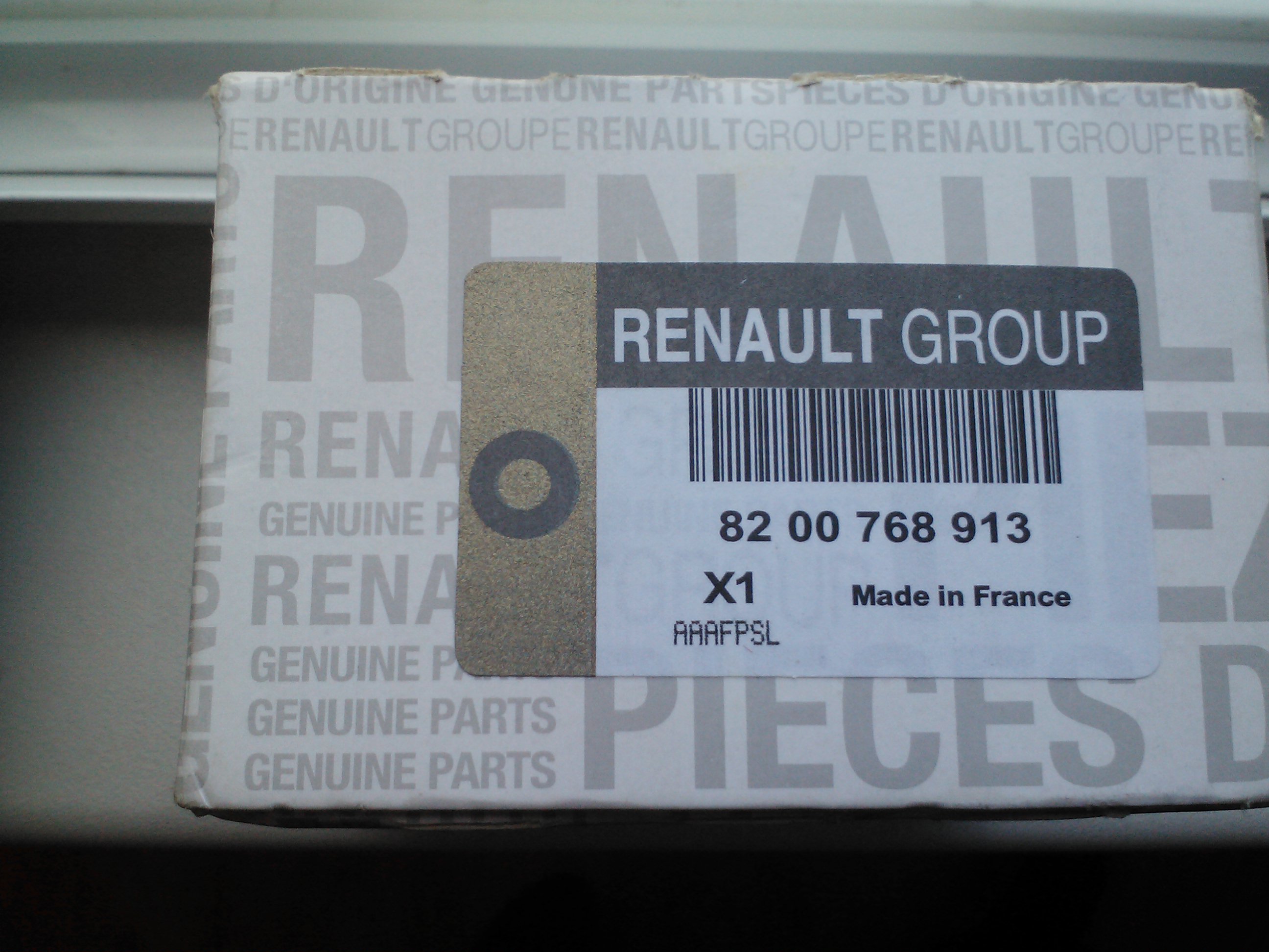

Старый 01.04.2015, 22:26   #45
Strusto
Аватар для Strusto
Онлайн: Strusto вне форума
Был(а): 15 июн 2025 08:37
Адрес: Мск

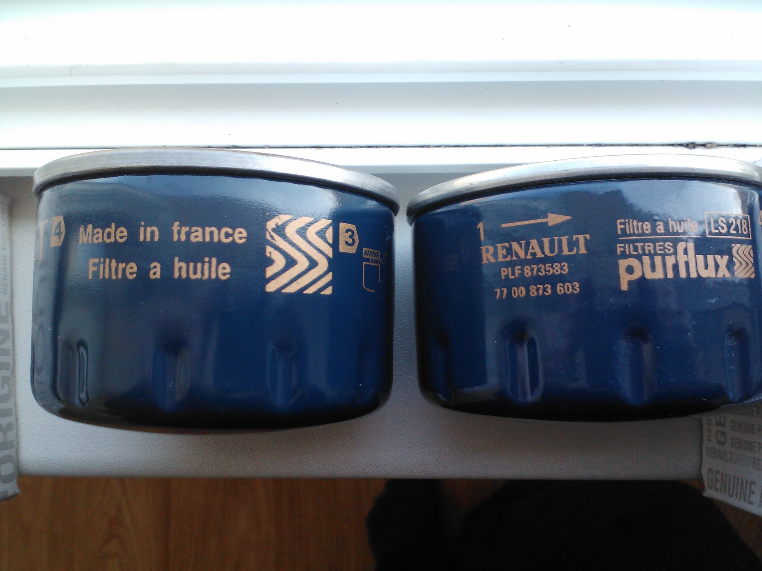

И мои пять копеек, тьфу, фотографий

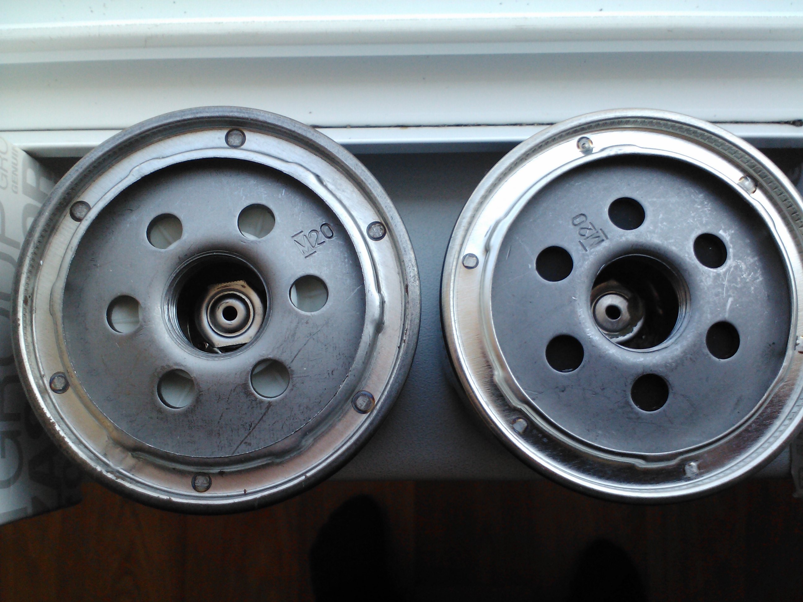

Удивило, что на самом фильтре номер 7700873603, а на коробке 7700274177
Хотя и то и другое бьется, как фильтры.

Недавно купил фильтр Манн в нашем городке в небольшом автомагазине. Завтра посмотрю подделка или нет?

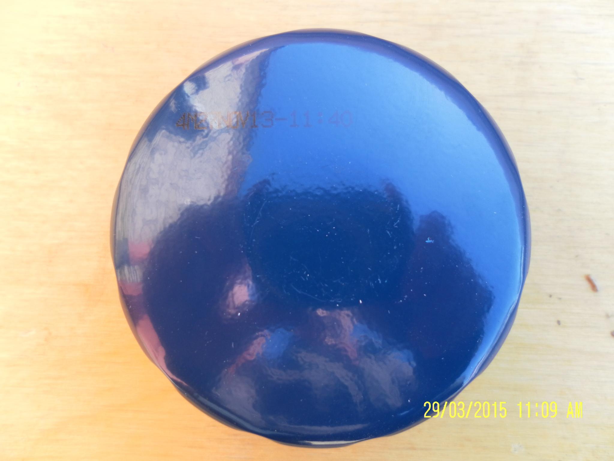

Старый 01.04.2015, 23:46   #47
Sane
Аватар для Sane
Адрес: 43регион
Сообщение от Strusto
Все индетично, 1:1 как у меня.

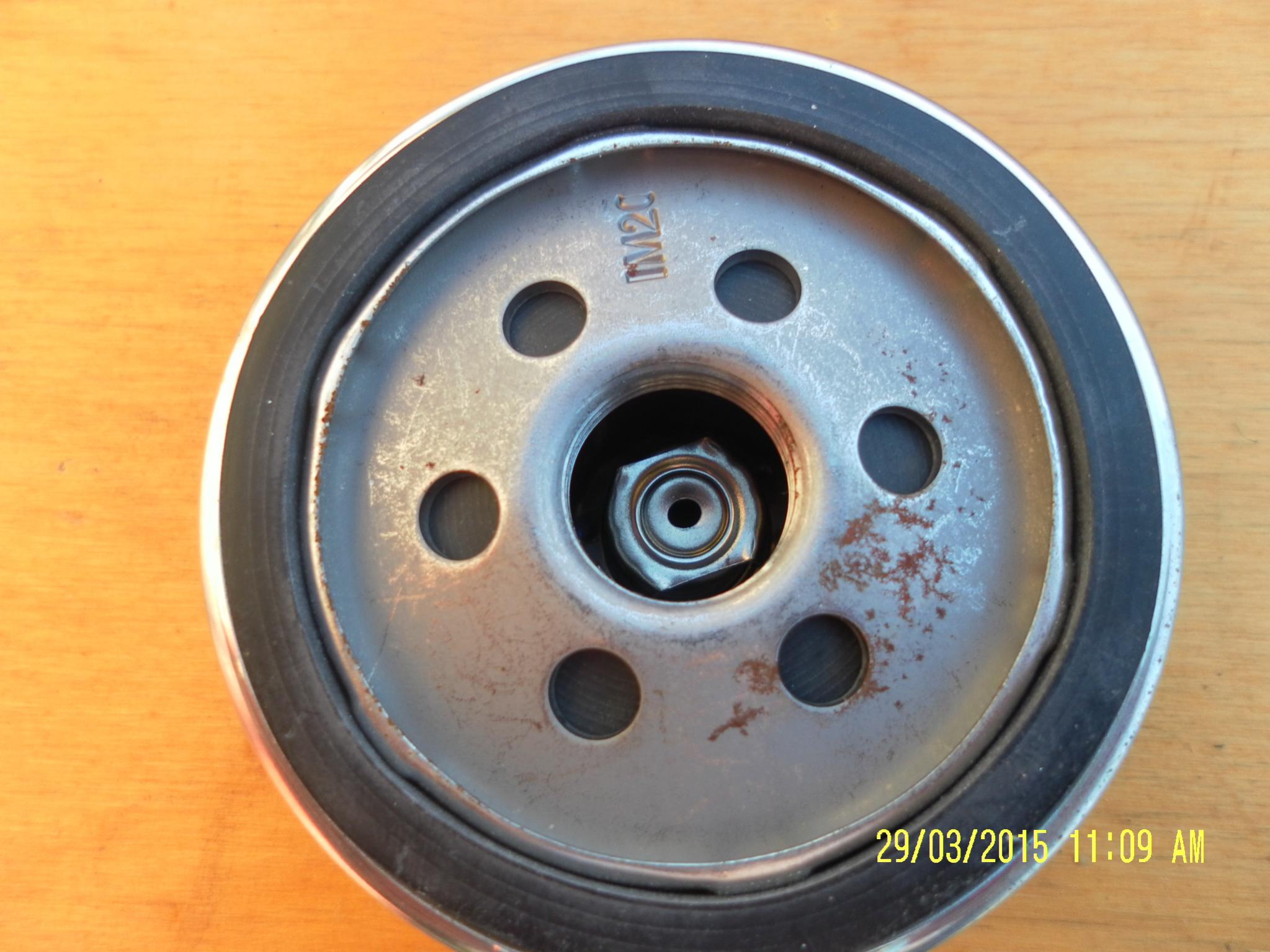

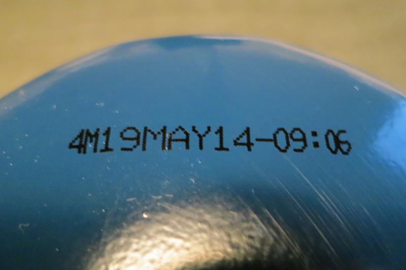

Вот штрих, дата выпуска на моих фильтрах, на 8200 768 913 ( справа) буква V в November более овальная чем у 7700 274 177 ( слева), и у большого фильтра штрих выполнен более точечно чем у маленького. Произведены они в одном месяце, с разницей в один день, только вот один как бе оригинал, а второй что-то на оригинал не смахивает. И еще бы понять, что обозначают циферки в начале даты, типа 4М и 2М- номера линий?

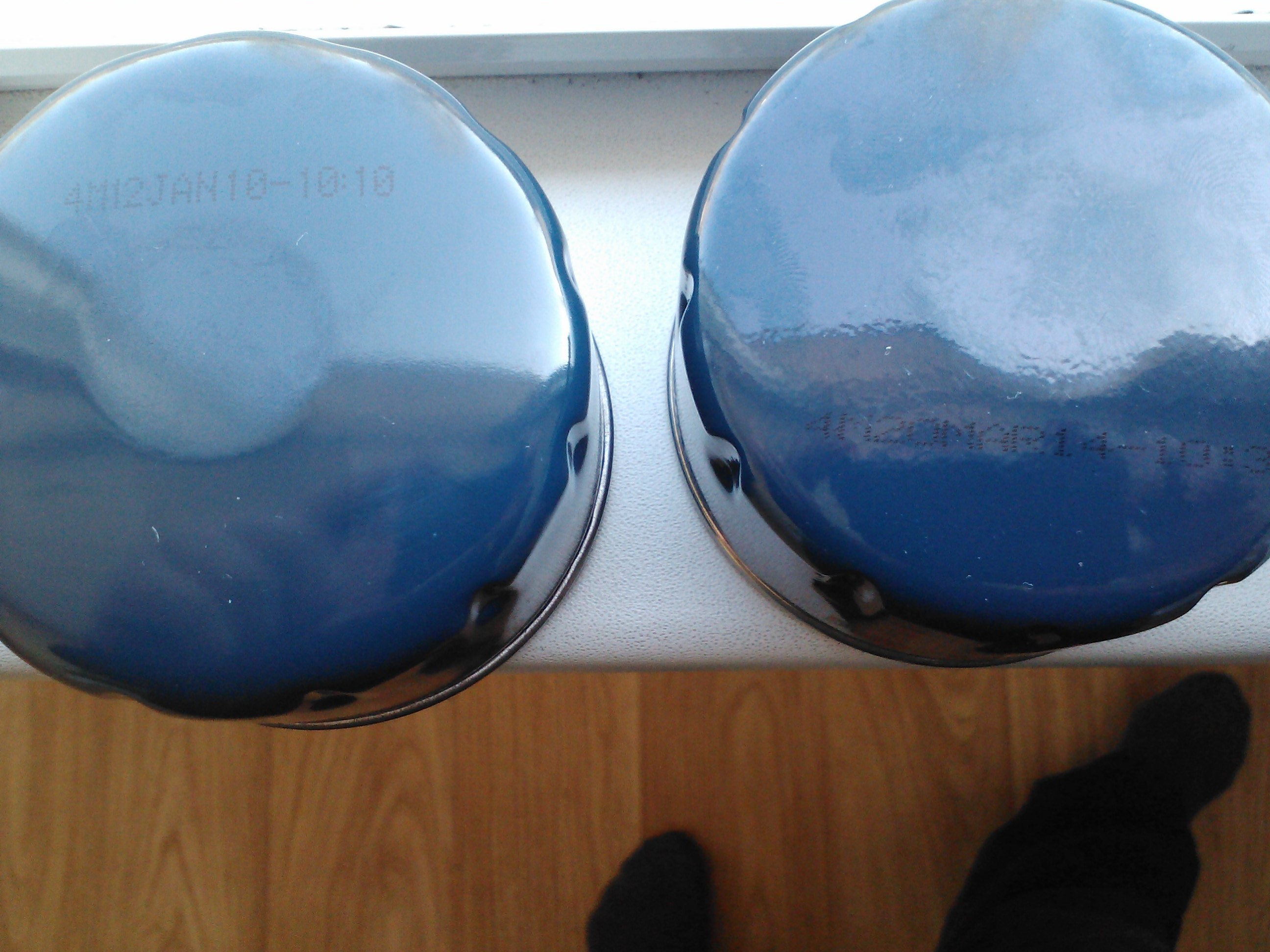

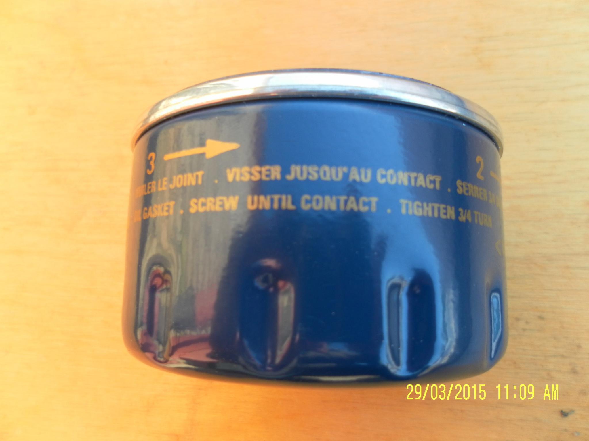

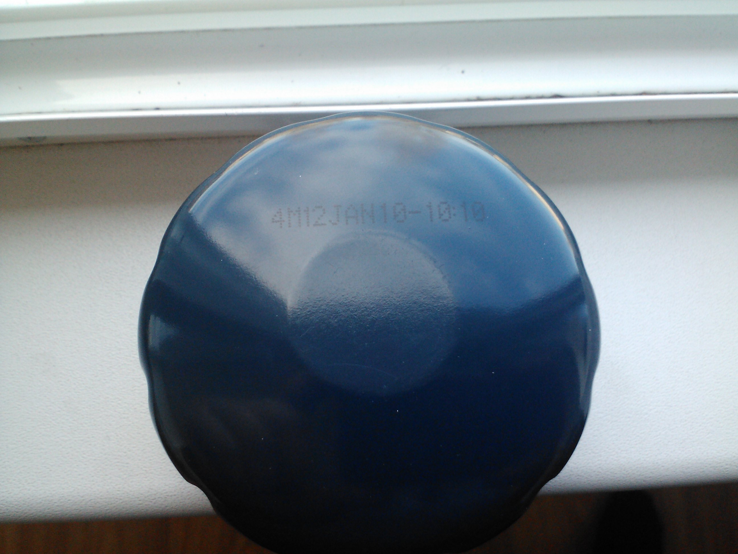

Sane,а Вы разобрались что означают остальные цифры?У мну на фото 10,это чё,год что ли?
Сегодня мне привезли из экзиста шалабушки для ТО.В комплекте оказался масляный фильтр как у Sane.Два фото коробки из под фильтра,как переливается этикетка .

Старый 10.04.2015, 18:23   #49
Sane
Аватар для Sane
Адрес: 43регион
Сообщение от Duk_NVRN
Ну да, ваш фильтр изготовлен 12 января 2010г.

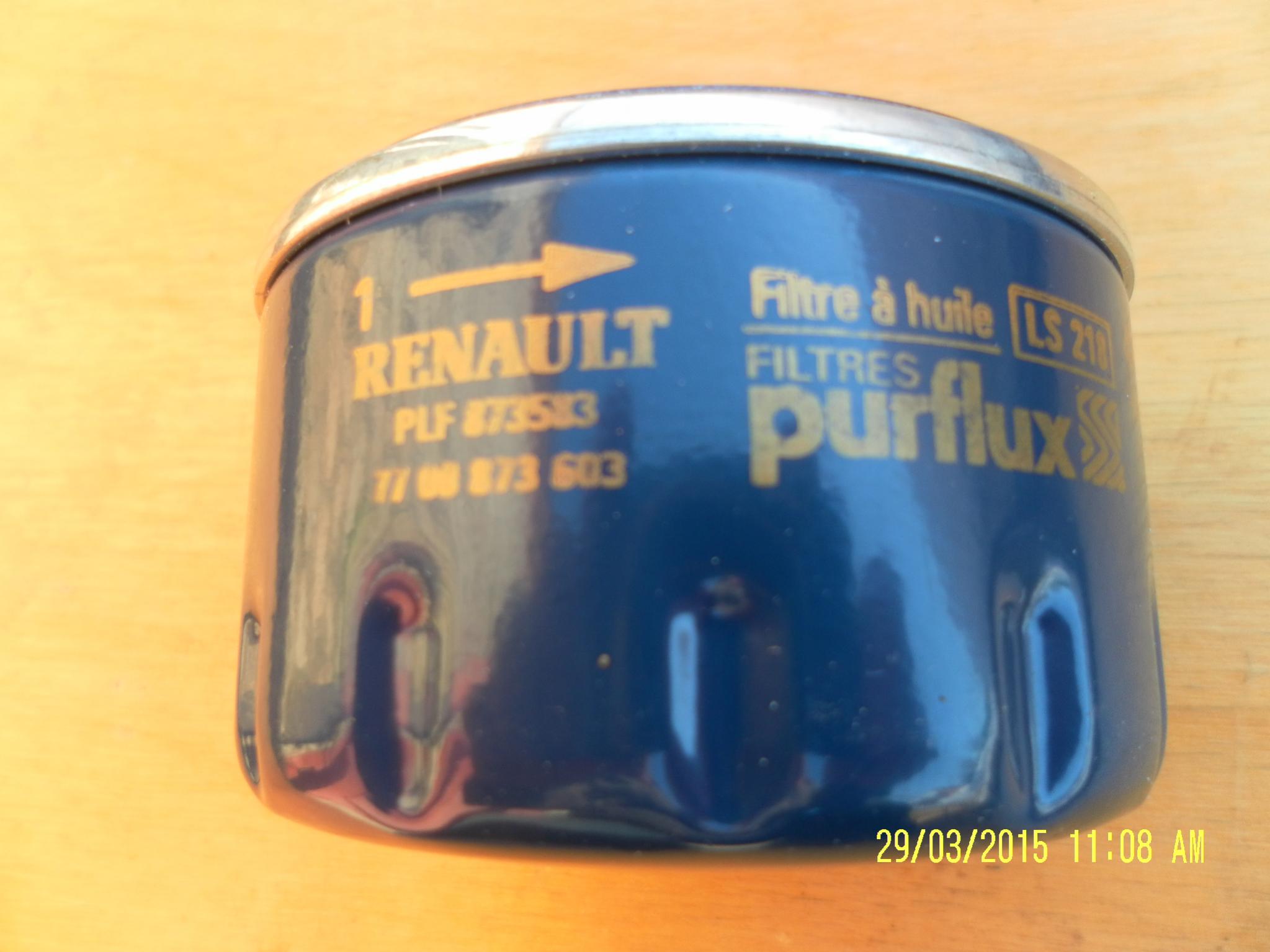

Старый 11.04.2015, 12:13   #52
Duk_NVRN
Аватар для Duk_NVRN
Онлайн: Duk_NVRN вне форума
Был(а): 23 мая 2025 05:21
Имя: Вадим
Адрес: Нововоронеж

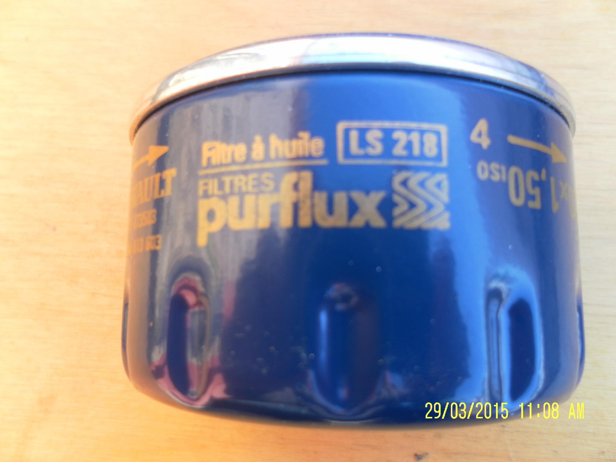

Ну можно и так, только не хочется чтобы стало вот так, как на этом фильтре Purflux LS 350,(фото) клапан уж очень похож на мой, еще и перепускной клапан будет под вопросом.
Sane,а вот такая фигня случилась у нашего клубня ака Антонн http://www.dusterclubs.ru/vb/showthread.php?t=10544 .Там уже супер оригинальный фильтр,от фирмы PurFlux,клапан буквально разорван на куски.Но дело не в этом!Пользуясь фактами с (уважаемого мной ресурса оил клуб откуда ваша фотка) PurFlux,достойнейшая европейская фирма которая делает всевозможные фильтры,и славится своей Z-загообразной укладкой фильтрующей бумаги,так там клапан как раз из белой мягкой резины http://www.oil-club.ru/forum/topic/4961-4961/ очень похожей на наш "паленый" фильтр.
Я сегодня еще купил один фильтр,этикетки на коробках переливаются одинаково,фильтр PurFlux снаружи выглядит красивее,хотя внутри сделан менее аккуратно и все заляпано клеем.Ну и самое главное у мну сейчас установлен фильтр "паленый" только он больше моих новых фильтров,надо такой теперь купить)))Жалею что не сохранил заводской фильтр,но после замены масла,обязуюсь распилить нынешний фильтр и выложить фото здесь.
Для сведения,в экзисте,емексе и автодоке,можно сразу заказать PurFlux фильтр.Ну или фильтр фирмы FRAM,ребрединг мать его!
з.ы.
Сообщение от Alexei 44 Посмотреть сообщение
В коробке с номером 7700274177 (для 1,6)
лежит фильтр с номером: 7700873603
Аналогично,коллега!)))

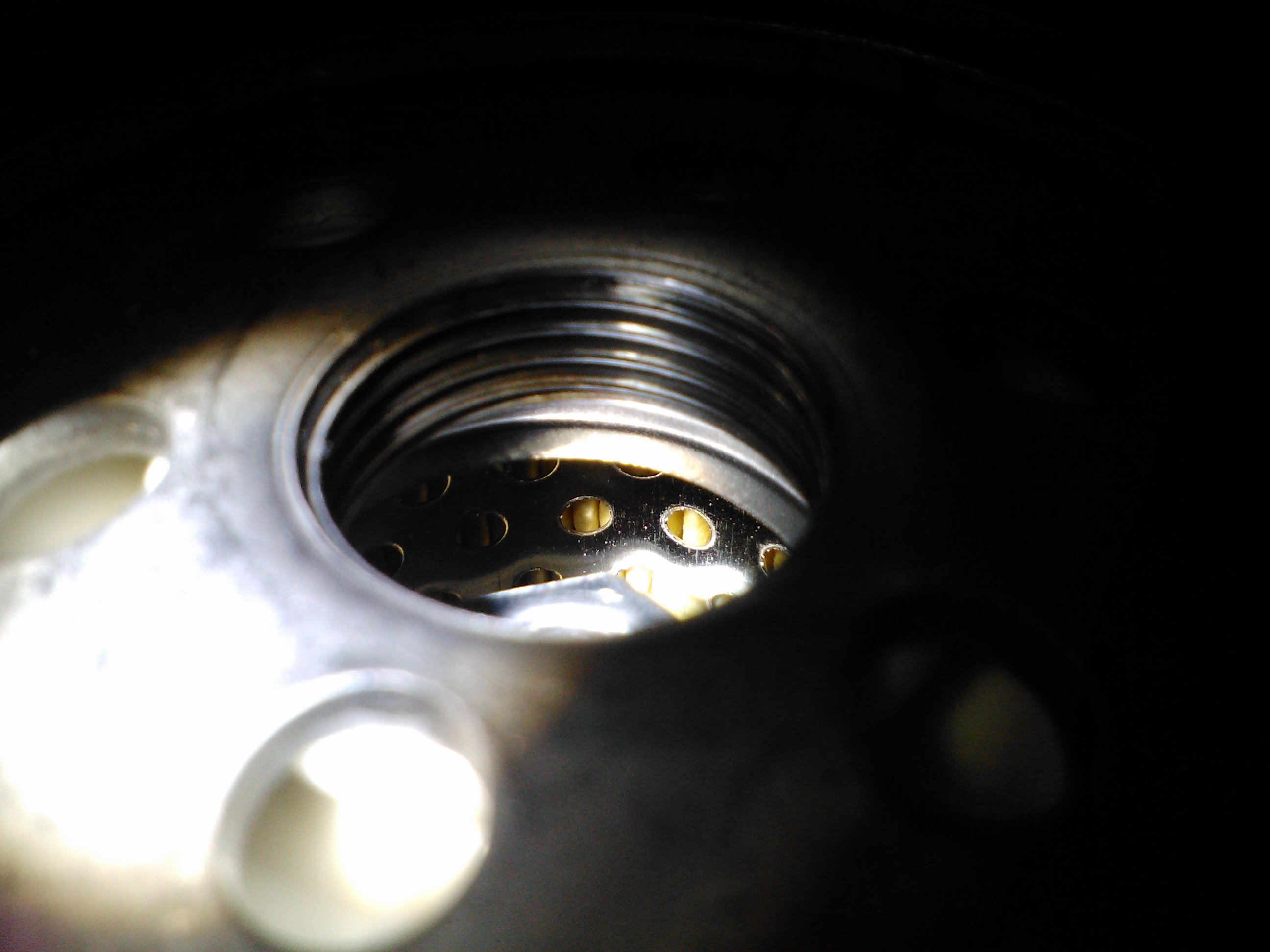

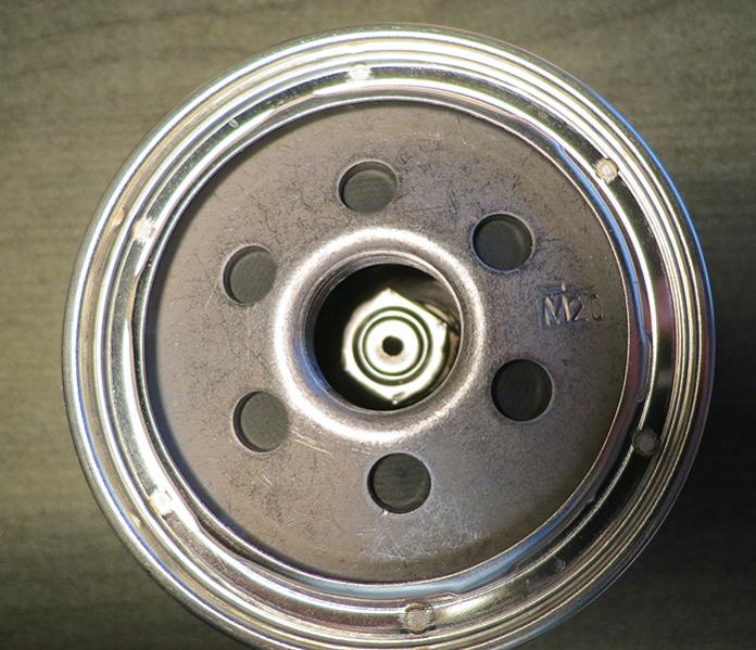

У меня тоже просматривается "паленый" фильтр,(фото) но,как говорят -только вскрытие покажет.

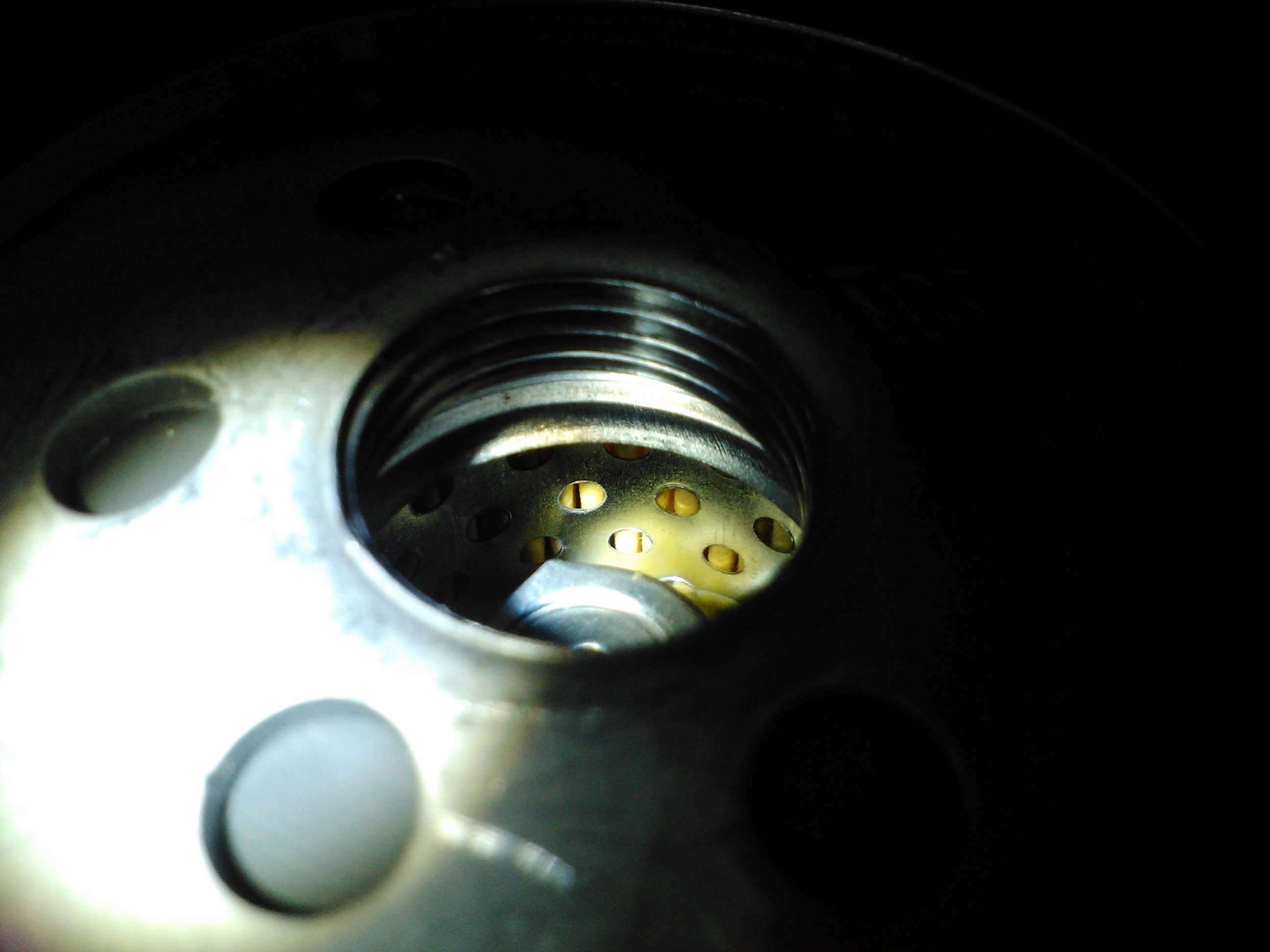

Клей на поверхности PurFlux, говорят что это нормальное явление.
Sane,вот на вашем фото настоящий PurFlux,в отверстиях проглядывается фильтрующая бумага,уложенная фирменным зигзагом PurFlux.
У меня оба фильтра не настоящие,бумага уложена банальной гармошкой,повод купить третий фильтр!
Мда, если гармошка то это точно не оригинал, у меня у обоих фильтров зигзаг-но один из них все же остается под вопросом.
Duk_NVRN Ага, сейчас на вашем фото отчетливо видно гармошку.
