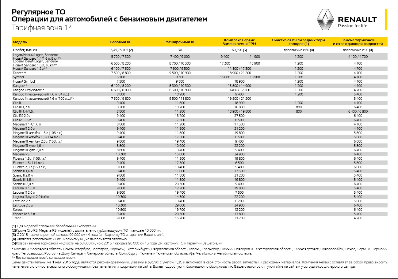

Регистрация: 27.06.2014
Сообщений: 4
Время онлайн: 5 д. 14 ч. 15 сек.
: 13
Был(а): 28 фев 2016 22:56
Имя: Артем
Адрес: Екатеринбург
Автомобиль: RENAULT DUSTER
Re: Сроки замены ремня ГРМ на 1.6
Сообщение от z.v.v.
Откуда такая информация?
С оф. сайта рено. Примечание (3)
Я так понял это для всех рено, с 2015 года замена ремней через 90 т.км.
http://www.renault.ru/media/Prices_2...76/to-list.pdf
07.05.2015, 07:16
#50
Регистрация: 19.07.2013
Сообщений: 267
Время онлайн: 2 нед. 6 д. 20 ч. 4 мин. 12 сек.
: 90
Был(а): 13 сен 2021 16:12
Адрес: Пермь
Автомобиль: Renault Duster 4х4 1.6 МКПП6
С чем связано интересно...

Вот 90 т.км это как раз нормально, еще через 3 года будет как в Европе 120 т.км

Сегодня спрашивал мастеров ОД - говорят, что для российских моторов в 15 году поменяли поставщика ремней, и этот гарантирует 90, а для Ларгуса с целью заманухи покупателей закупают супер-пупер ремни с гарантией 120. А по нашим - было у них несколько машин с обрывами на 65-70 тыс. Меняли на простоявшей машине 4 летний ремень - разваливался в руках на участках охвата роликов, а на висевших участках был идеальный. Отак...

То есть теперь ремни ГРМ после ТО 60000(у меня ето будет в мае 2016) обязаны будут "ходить" еще 90т.км?Итого следующая замена потребуется только в 150т.км?Интересно было бы узнать нового производителя ремня ГРМ.

а есть здесь обладатели дастера 15 года, наберитесь смелости снимите крышку и огласите номерок ремня. мне кажется ремни остались прежние, просто сроки замены приблизили к европе.
Тоже так думаю.

Сообщение от SergeyPershin
Почему еще 90тык? Всего 90
