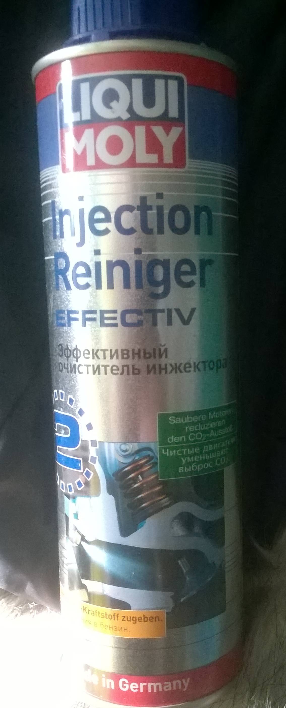

Re: Промывка инжектора, расскоксовка поршневой.
Сообщение от mgt79
а напомните , что добавляете в бак , для "прочиски"форсунок ? ацетон ? не ?
Где-то здесь читал про Ликви Моли, добавку в бенз для прочистки форсунок, что работает.
Из показаний у меня, промывка форсунок ни разу не делалась (86 000 км пробег), вторую зиму машина перестала заводится с автозапуска "на горячую".
Т.е. если двигатель полностью прогрет, машина заглушена минут на 10-20, с автозапуска уже не запускается, только с ключа сразу моментально, но после серии неудачных автозапусков. Остывшая машина с автозапуска без проблем.
Покупал LM №2 для мягкой очистки, один флакон на бак (около 400 руб).
С автозапуска стала опять заводиться в любом состоянии, прогрета/не прогрета, поправку на расход на мультитрониксе пришлось уменьшать, по результатам нескольких заправок до отсечки с одной колонки.

Сообщение от mgt79
Промывать форсунки средствами, которые льют в бак - это надо быть затейником
Ведь до того, как средство начнет мыть форсунки, оно "поднимет" всю грязь в баке, и вот уже есть немалый шанс забить все капитально...
Форсунки моют или подключившись напрямую к рампе, со своим насосом, а после промывки меняют свечи. Или снимают сами форсунки и моют их отдельно.
Я мою обычным карбклинером от ARBO:
Удачи!

Сообщение от AlexZ0
Ну да, а в Ликви Моли работает стадо идиотов, вкладывающихся в разработку и выпуск продуктов, даже не подозревающие, что жирный крест на всём проекте ставится одним простым, но логичным предположением... я без ерничества, про результат написал выше, побочных эффектов у меня нет. Ничего личного
Сообщение от mayorvs
Думаю, что эффективность добавок в бак на порядок ниже, чем тех, которыми моют напрямую. Т.е. добавками в б/б можно "убрать" свежую, легкую "грязь" с форсунок.
А думать вообще полезно
То, что помогло - слава богу, повезло. Значит, вовремя была залита химия, которая к тому же, помогла и не навредила.
Это как жидкости/порошки в радиаторы - типа от течи. Да, помогают. Сам пользовался (денег на замену не было, а ездить надо было). Но лучше - заменить или запаять. Т.к. шансы убить ими радиатор печки - так же не нулевой...
Удачи!
Предыдущщий оратор в чем то прав,промывка форсов без снятия это лотерея.Если через бак то супер химия разъедает все что ей покажется съедобным и БН гонит все это в форсунки,в самое узкое место.
Да конечно фильтр тонкой очистки частично поможет.
Промывка через рампу не намного лучше.
При последней чистки нашел в двух форсах по одной крупинке алюминиевой стружки.
