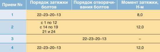

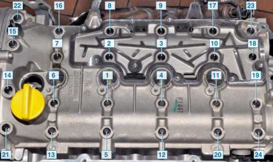

Мужики, всем здорова. А кто подскажет по поводу момента и последовательности затяжки болтов? Сам вот под каждый болт подложил шайбы, выкручивал по одному болту, подкладывал шайбу и закручивал обычным ключем, не динамометрическим, а потом узнал, что клапанная крышка на 2х литровом движке - постель для распредвалов, и последовательность и момент затяжки болтов важны. Проехал после проделанной процедуры уже тысяч 5, вроде все норм, но все же беспокоит мысль - не будет ли каких либо последствий.

Sane, спасибо, но эту всю инфу я нашёл. Вопрос в другом - насколько критично затяжка именно по мануалу, если крышка не снималась, а все болты откручивались и закручивались поочередно поодному и без динамометрического ключа? Какова вероятность, что такими действиями можно запороть распредвалы и постели. Ведь судя по теме про устранение течи масла из под болтов клапанной крышки таких "мастеров" как я не мало =)))
Я закручивал на глаз, маленькой трещеткой. Так же делают мастера у ОД, по крайней мере, если всего пару болтов надо проклеить. Видел сам.

Когда меняете по одному, то ничего страшного не произойдет. Момент там 20н. Это, как написали выше небольшое усилие маленькой трещетки, чуть слабее чем закручиваете свечи. Только рычаг меньше.
