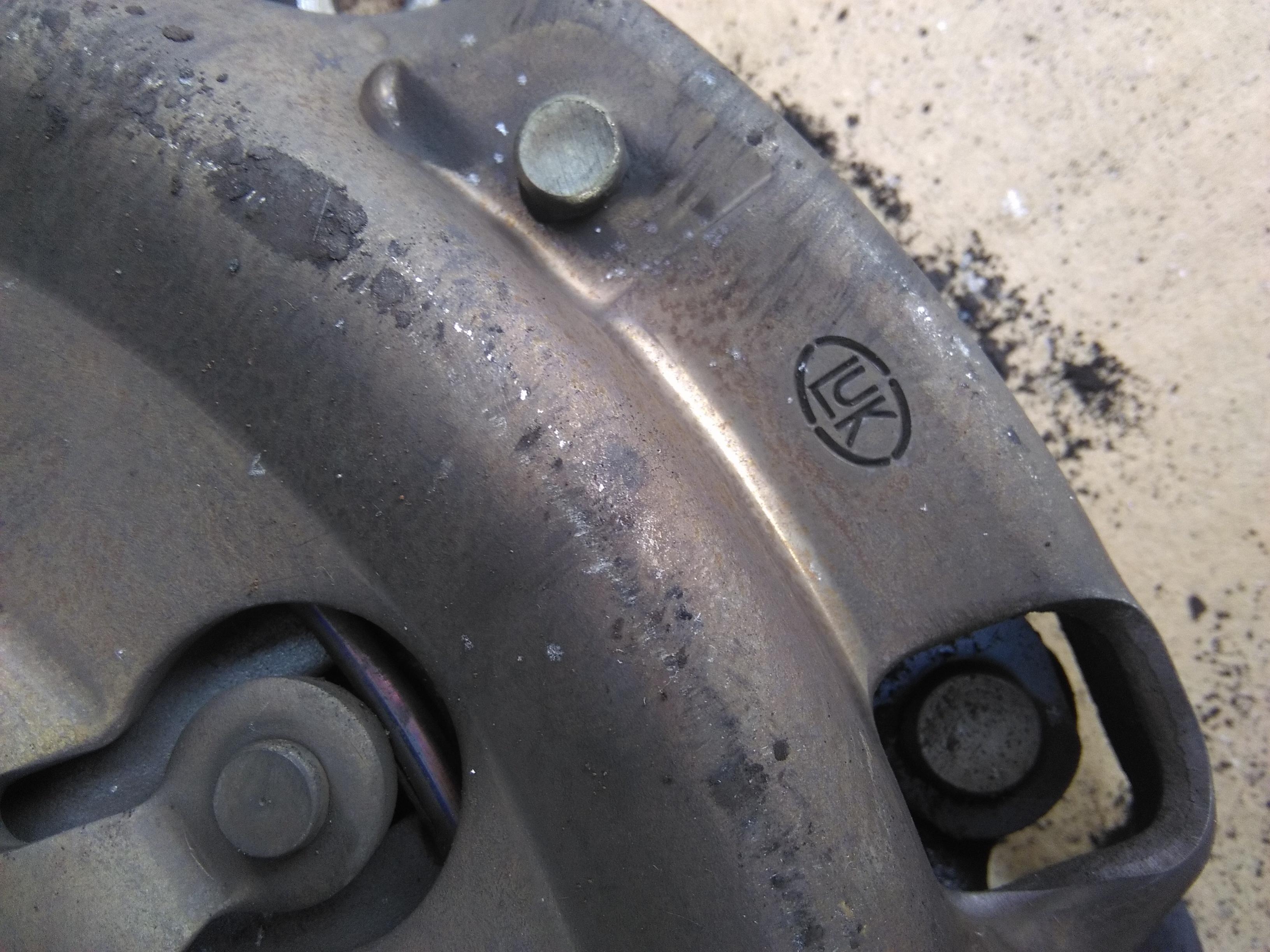

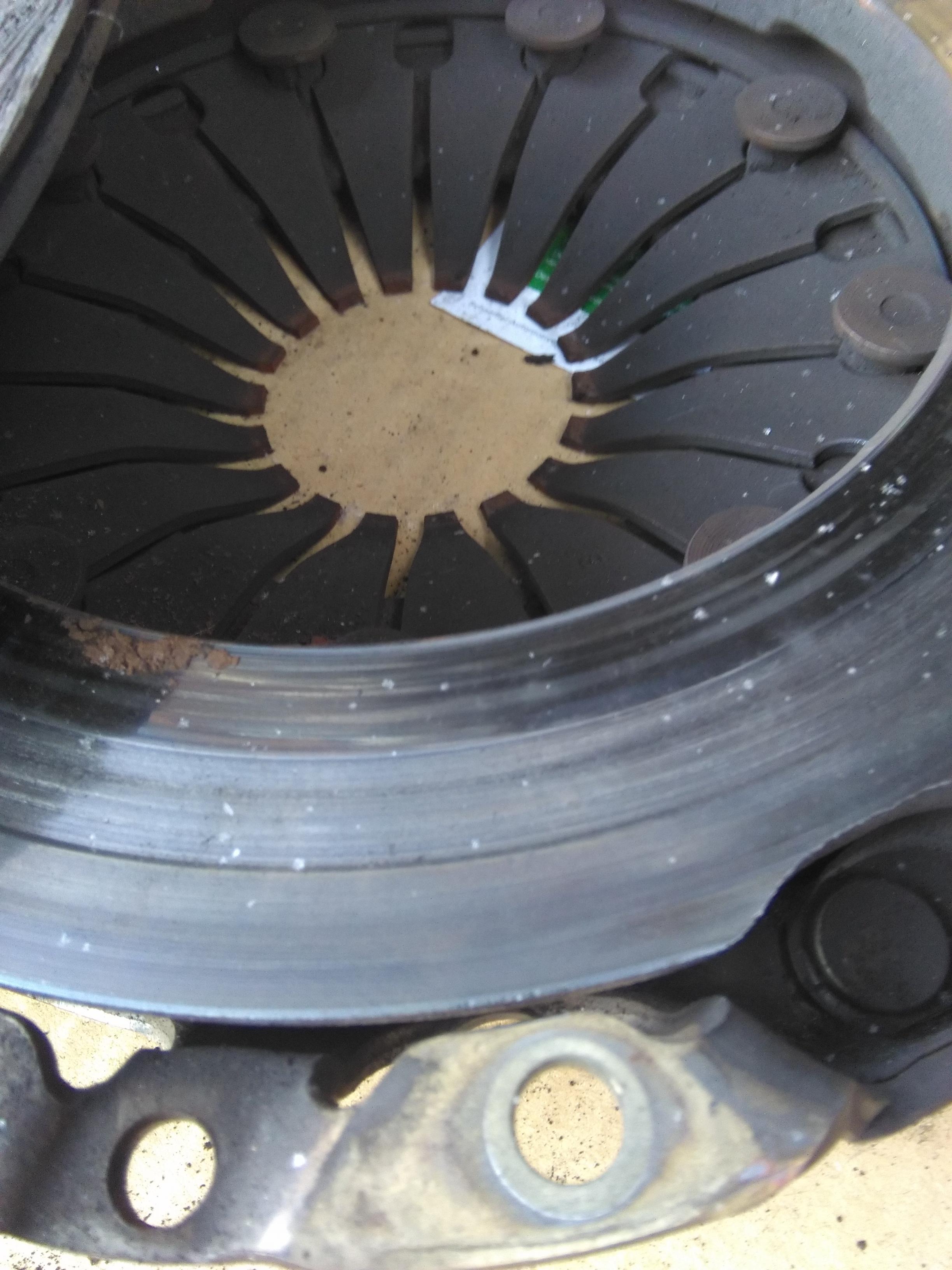

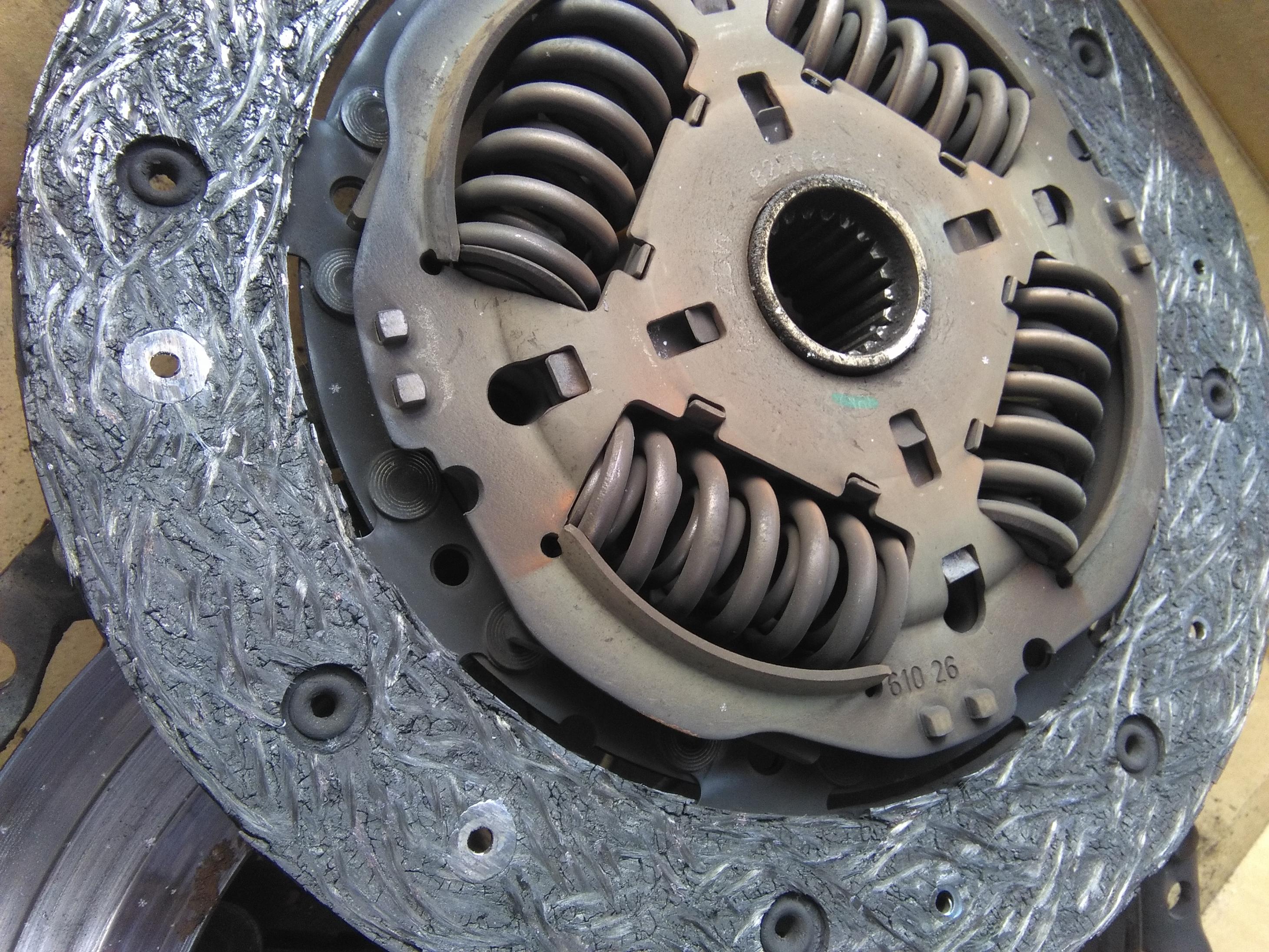

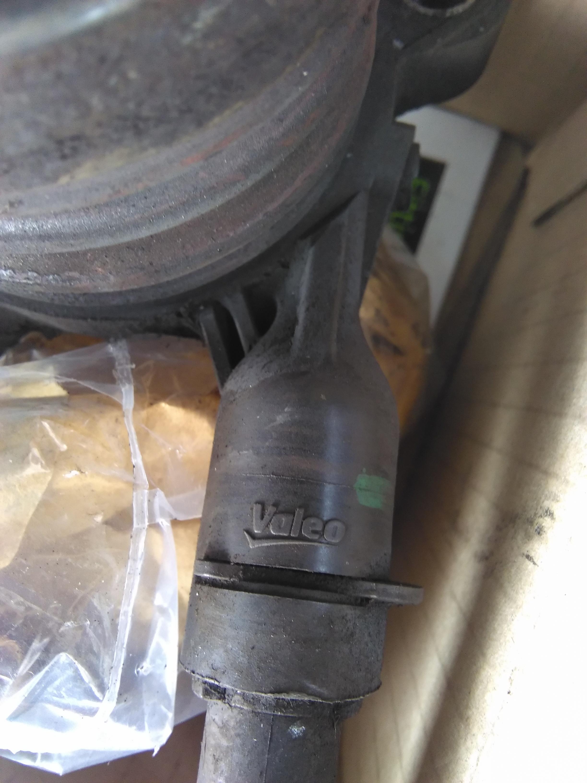

Начало пробуксовывать сцепление. Пробег 143тыс. Собрался менять, но не могу найти, какое сцепление подходит на 1,6 4х4? Valeo 826303 кто-нибудь ставил?
Старый 24.02.2019, 12:15   #53
02rus
Аватар для 02rus
Онлайн: 02rus вне форума
Был(а): 31 Янв 2022 18:51
Адрес: салават
Автомобиль: Renault Duster 1.6 4WD Орех Privilege
По умолчанию Re: Буксует сцепление на 5-6 скорости.
После поездки на дачу кое как доехал до дома. Пробуксовывало уже на 3-4 скорости и появился запах горелого сцепления. Поменял выжимной (немного шумел), сцепление в комплекте и сальники приводов.
Установил:
комплект сцепления - LUK 622312709
выжимной подшипник - VALEO 804587
сальник дифференциала левый - 8200884113
сальник привода правый - 8200983398
сальник коленвала менять не стал, родной в хорошем состоянии.
Снятое сцепление оказалось LUK, а подшипник VALEO, т.е установил я тоже самое.
После замены машину не узнать. Динамика как у новой
